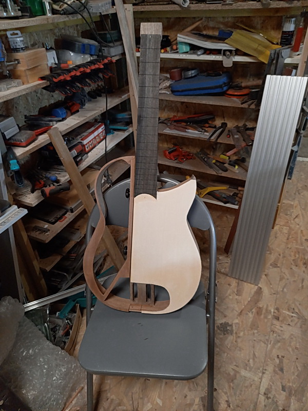

j'ai pas mal avancé hier soir, je ferais des photos pour vous montrer car j'ai fait une table flottante sur le capteur.
- Messages : 6066
Re: guitare de voyage sans tête

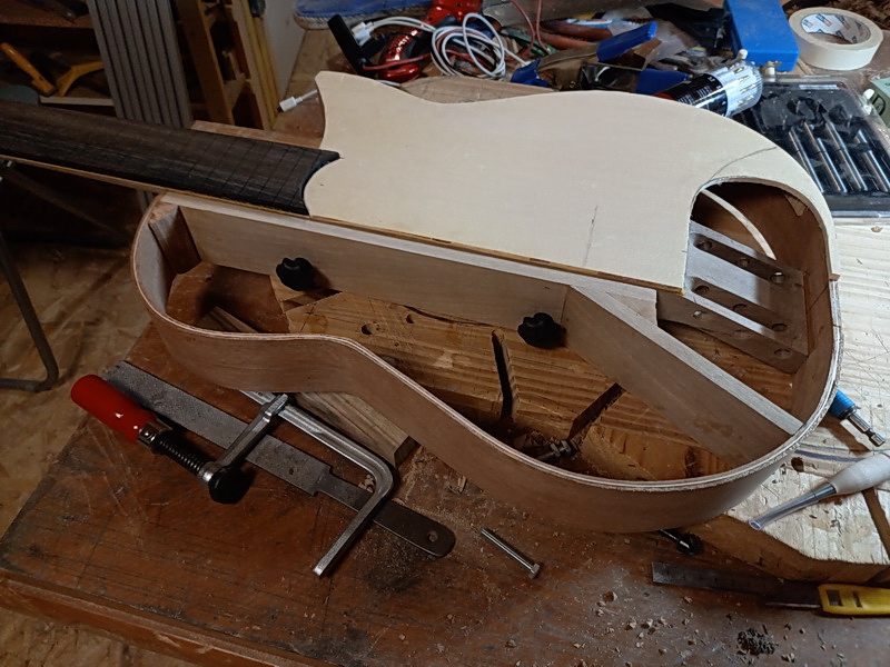

J'ai collé une demi table sur le manche creusé en dessous pour avoir une petite zone de vibration, j'y mettrais un capteur. La table se poursuit jusqu’à l’éclisse inférieure qui restera fixe, pour pouvoir utiliser la fonction de percussion et pour renforcer le cadre. je vais traiter cette partie de manière traditionnelle avec filets. L'éclisse supérieure sera démontable pour pouvoir ranger la gratte dans un sac étroit et court.
Sous le manche il existe une grande réserve de place, qui pourra accueillir l'électronique, adaptateur d'impédance et transformation du signal en symétrique, une DI donc, histoire d'envoyer le signal directement vers la table de mixage ou l'ampli, un ampli casque et une source d'énergie. Je me tâte pour y inclure une reverbe.

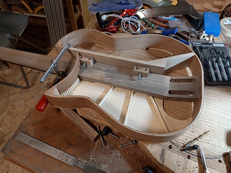

- Messages : 6066
Collage de 3 renfort sous la "fausse table", car si pour le moment elle est épaisse de 5mm, je vais la descendre vers 3 mm à la ponceuse plus tard, histoire d'avoir un peu de grave, mais quand même un volume sonore très bas (c'est pour jouer la nuit) favorisé par la caisse entièrement ouverte.

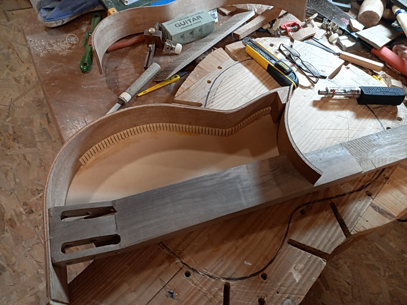

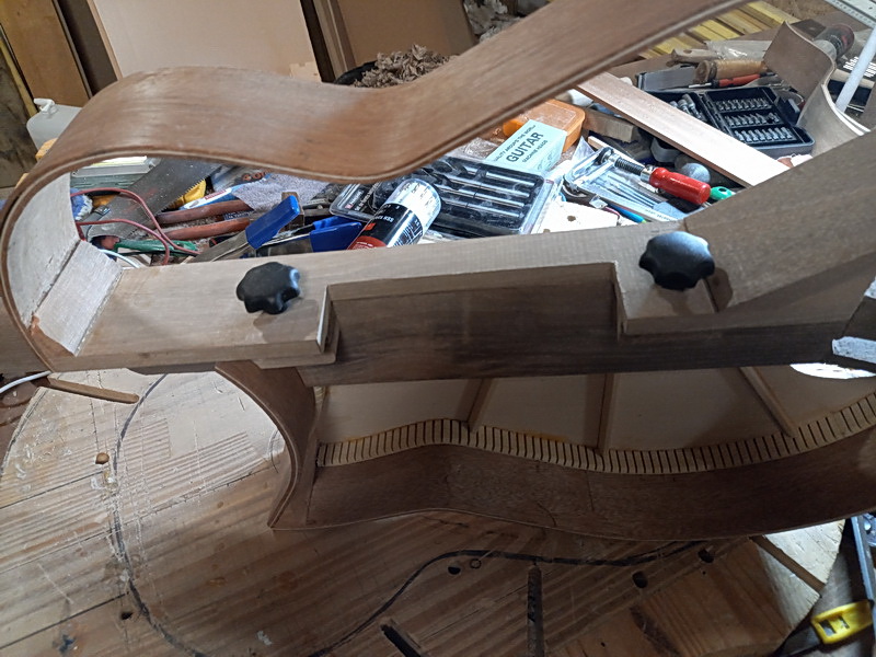

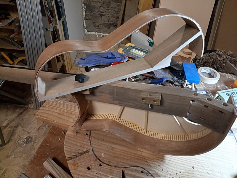

- Messages : 6066

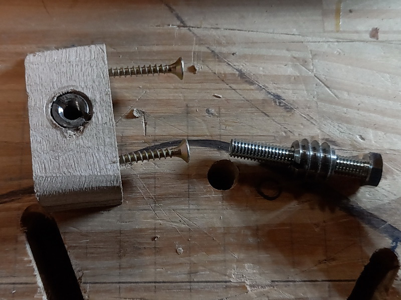

Création de l'attache de l'éclisse supérieure avec de la vis de 6mm et un insert à bois dur. J'ai fait un pré trou de 6mm, puis un autre de la profondeur de l'insert avec une mèche de 11mm, car avec du 10 ça explosait le bloc. Le montage est facile avec une visseuse et une tête de 10, car il est guidé par la visse de 6.
Les blocs sont vissée et collés.
Découpage de l'accès au pannée de contrôle de l'électronique embarquée (si j'en mets une)
Collage sur l'éclisse supérieure d'une chute de dos en sapelli qui sert de repose bras que le grand lobe.
Une question esthétique, l'éclisse se poursuit jusqu'au contact du corps dans la partie inférieure, mais je pourrait couper cette partie jusqu'au montant de soutien, qu'en pensez-vous?
