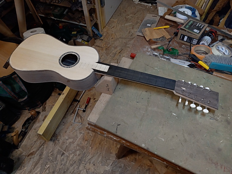

Re: Une guitare baroque fortement modernisée

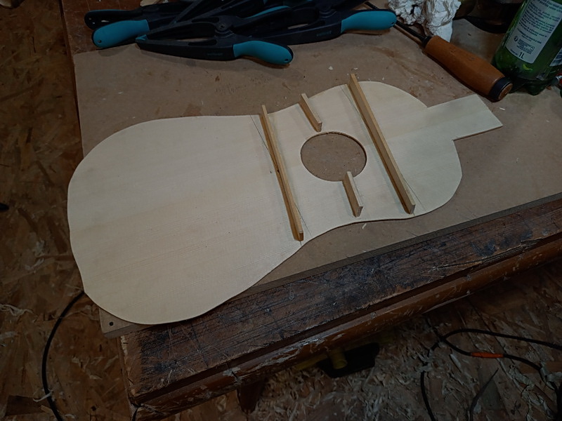

Collage des barres selon le plan de la Stradivarius. Je n'ai pas d'image des barres affinées, reportez à mon sujet sur la stradivarius.

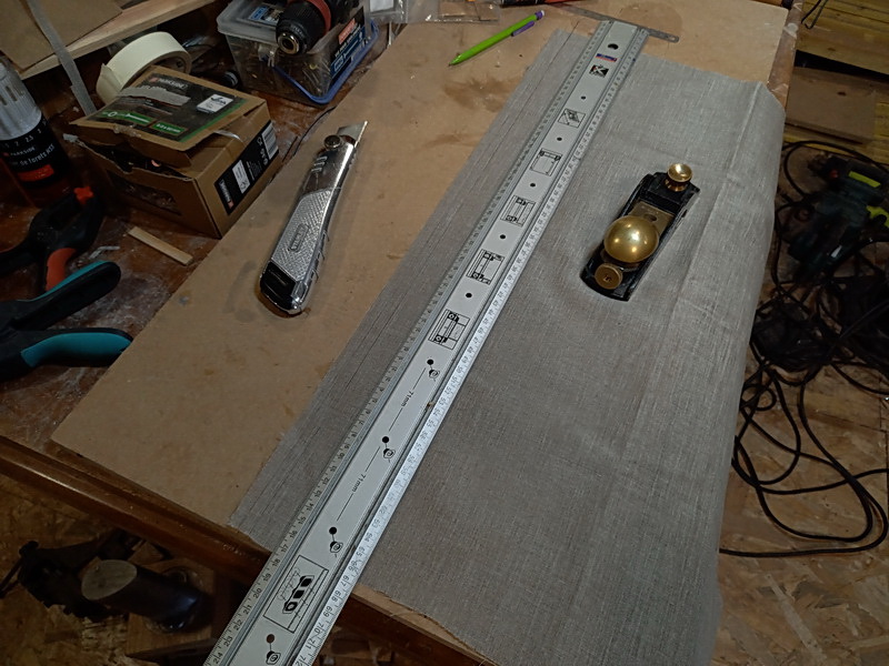

Découpe des bandes de renforts dans du tissus de lin, là je les ai collées sur le fond avec de la titebond et non de la colle animale. Il n'y a pas d'image du fond renforcé, désolé.

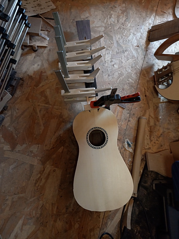

Table collée et manche collé, j'ai raté les photos.

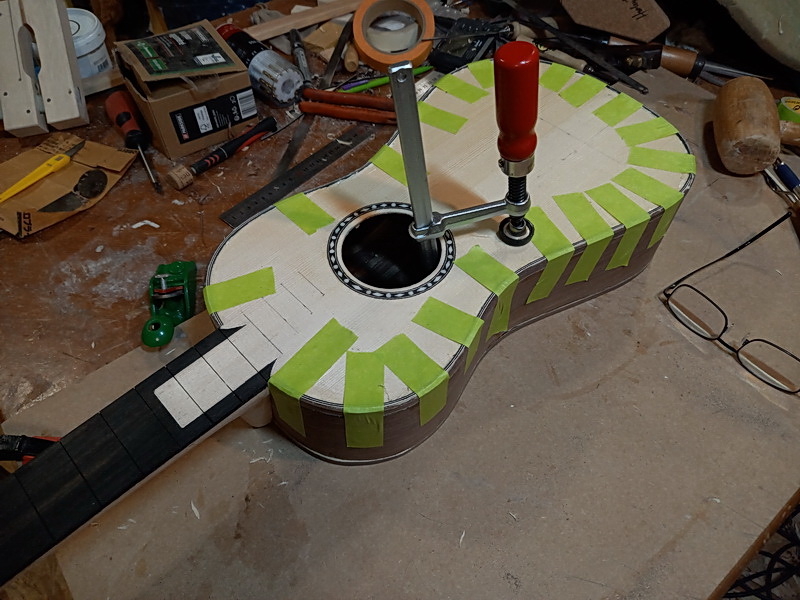

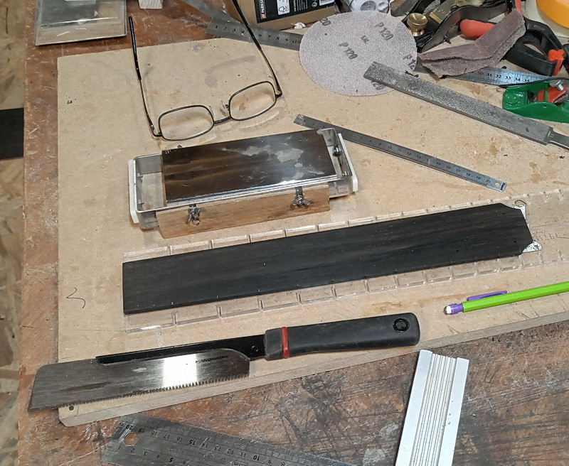

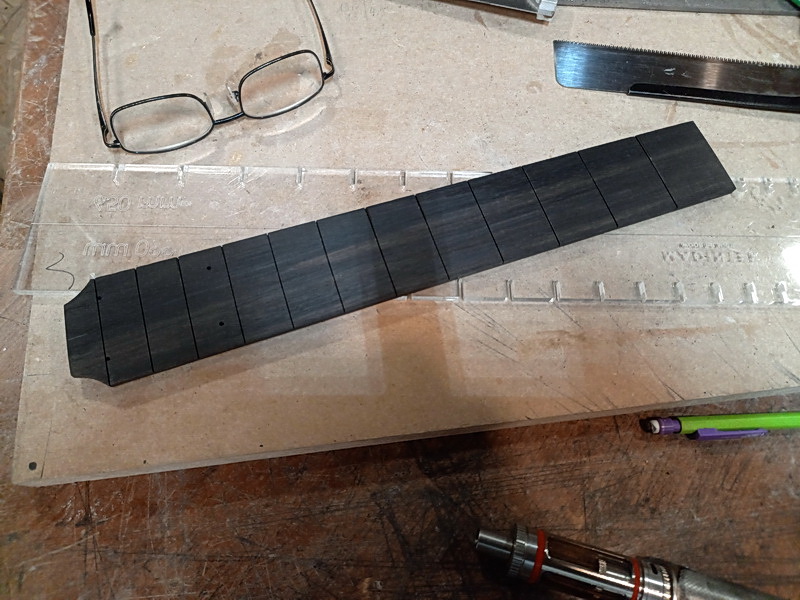

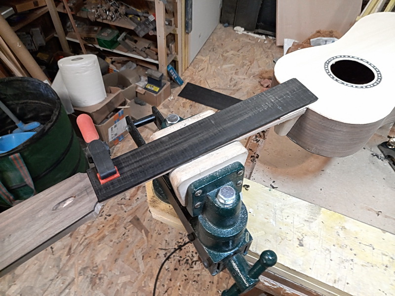

Découpe de la touche dans une plaque d’ébène destinée à faire des placage de tête en version double, vendue par Maderas Barber pas cher, cela dit l'épaisseur est fine, 5mm.
Comme j'ai un diapason de 660mm, je vais utiliser ce gabarit pour classique et flamenco.

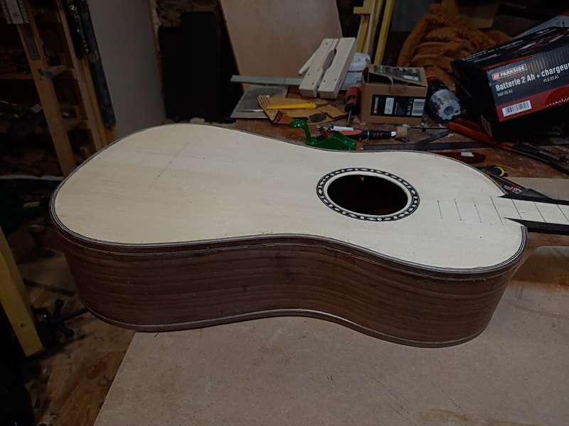

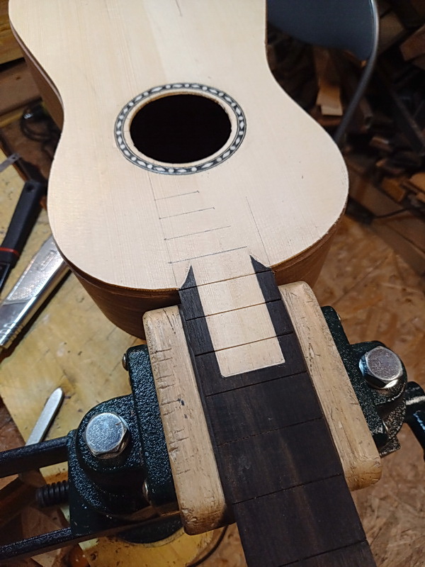

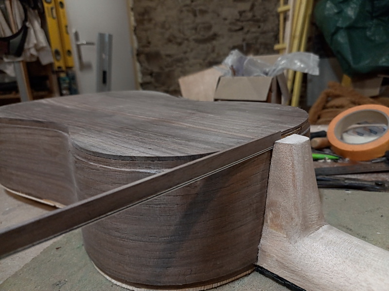

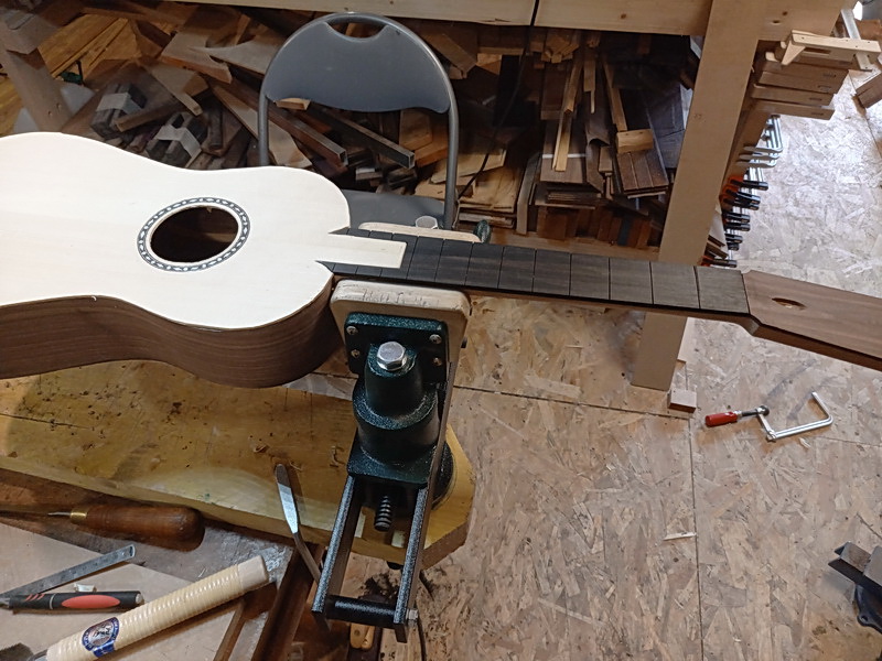

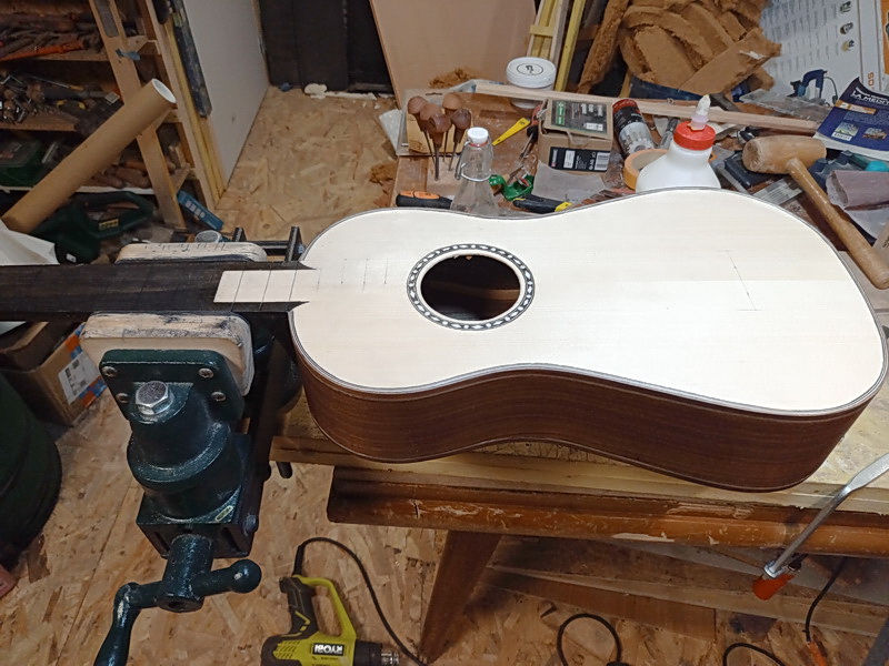

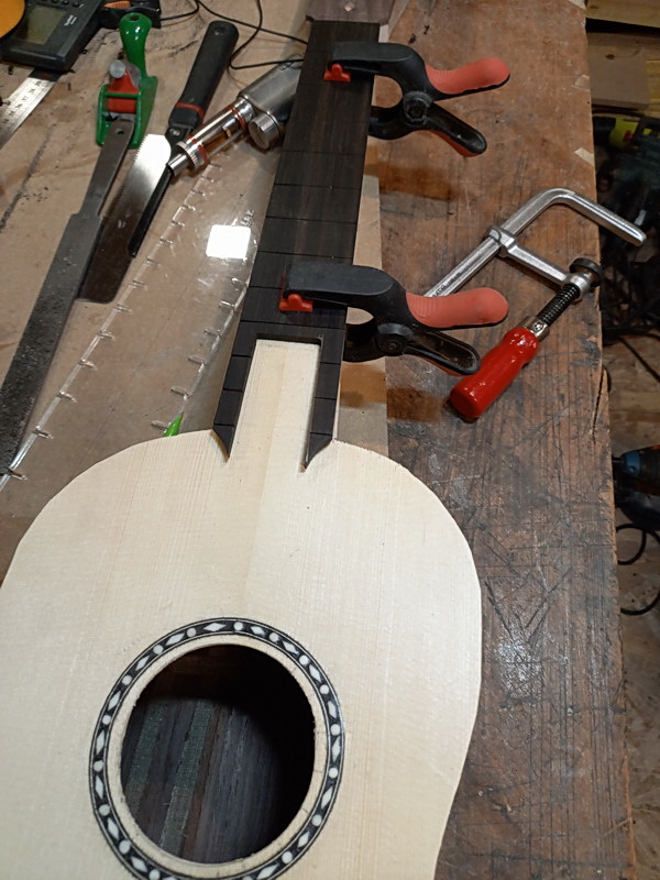

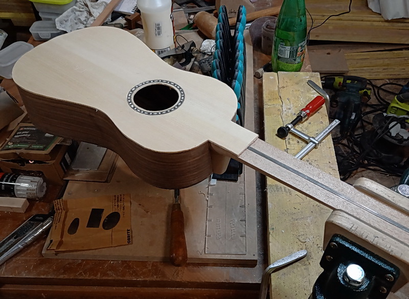

Voila c'est tranché.
Entaille de la table dépassant sur la touche.
Ajustement
Collage
Ajustement
Collage
- Messages : 2121
C'est très joli cette incursion de la table dans la touche.
- Glooby
- Messages : 3675
ça fait un nombre de cases vachement limité du coup, c'était pas prévu pour les shredders à l'époque?
- Messages : 6156
Tu déconnes? Tu gardes tout le plaisir pour toi et tu nous laisse sur notre faim :sad4:benoit suaudeau a écrit :Table collée et manche collé, j'ai raté les photos.
- Messages : 6056
Ben j'avais laissé mon téléphone sur le chargeur la nuit dernière, et j'ai pas eu le courage de retourner le chercher.
Pour le nombre de frettes, il y en a 12 sur le manche (comme une classique) et 5 à 7 autres directement posées sur la table. Après on peux shredder sur n'importe quoi, c'est juste une question de niveau. Tu as déjà touché à une Selmer? c'est pourtant plus proche d'un tronc que d'une Ibanez et pourtant Django gazait avec 3 doigts, on est doué ou pas.
- Messages : 6156
Même avec tous mes doigts, je suis bien loin de son niveau!benoit suaudeau a écrit :Django gazait avec 3 doigts, on est doué ou pas.

Bonsoir, quelques questionsbenoit suaudeau a écrit :Comme j'ai un diapason de 660mm, je vais utiliser ce gabarit pour classique et flamenco.
C'est un guide de coupe le boitier ? Comment ça marche ?
Tu laisses toujours trainer tes rabots dans la ferraille ?
Sont-ce des verres progressifs ? J'en ai sur le nez depuis quelques semaines, est-ce possible de discerner quelque chose de droit avec ça ???
- Messages : 6056
C'est un guide de coupe avec des aimants sur la tranche, un truc genre hosco japonais vendu sur Emma je crois. C'est pas parfait du tout mais pour couper à la volée des truc hors norme c'est je pense le moins pire.
Pour le rabot tu as raison, je suis négligeant.
Ce sont des verres non progressif, genre lunettes à 5 euros (ou un peu plus) mais avec 5 de dioptrie, cela aide quand je doit coller l’œil à l'ouvrage. Personnellement j'ai toujours détesté les verres progressifs, je me cogne aux objets, je me prend les portes, j'ai envie de gerber, plus rien n'est droit, une fois je suis tombé de l’échelle car j'ai raté un barreau etc .......

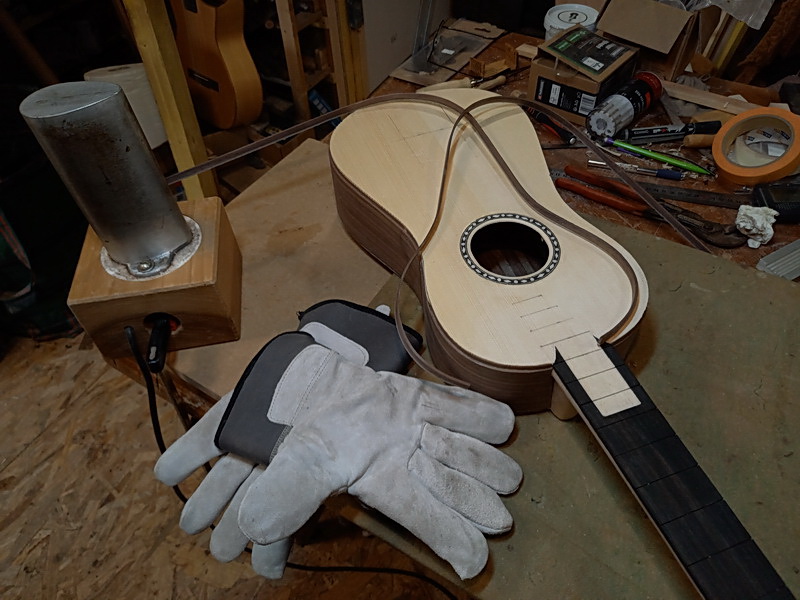

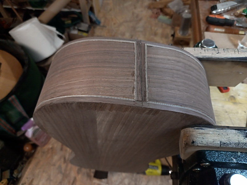

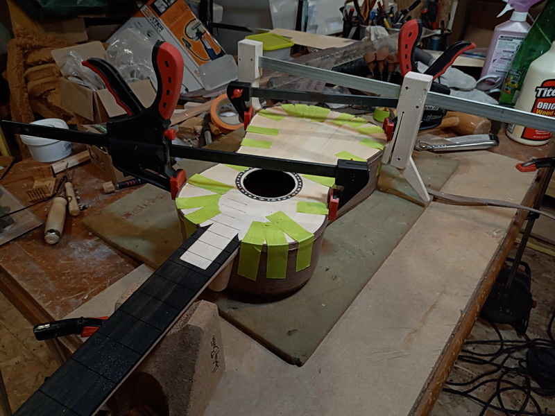

- Messages : 6056

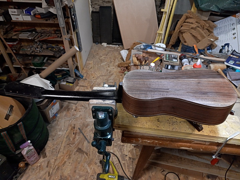

Fraisage de l’emplacement des filets à l'affleureuse. ce n'est pas totalement parfait, il y a quelques éclats lors du passage à contre-fil. Je n'arrive pas à faire mieux sur du noyer, sauf à la main, mais là j'avais la flemme.
Poursuite des traies de scie sur le manche et traçage de l'emplacement des frettes de table.

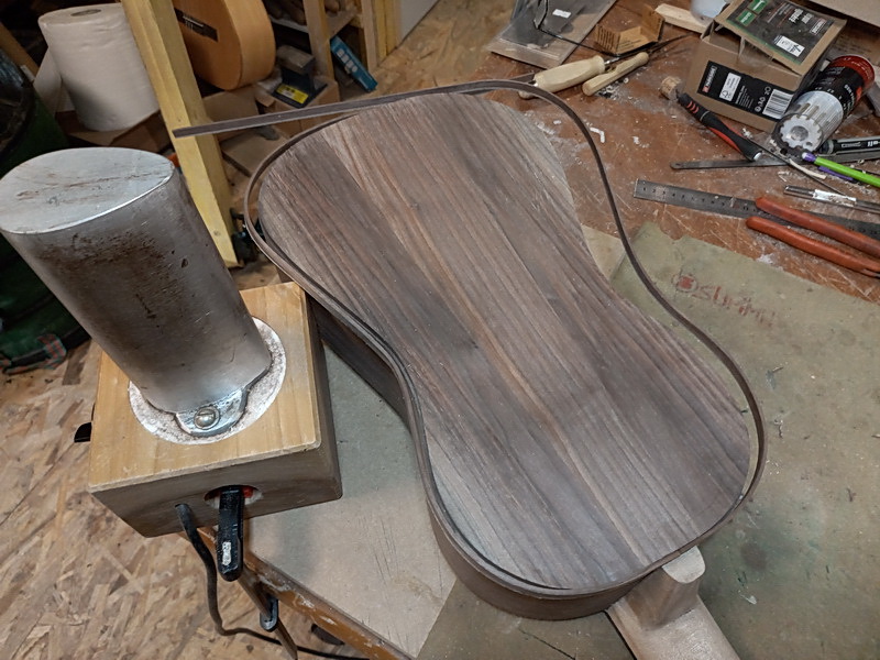

Début du cintrage des filets (noyer + 3x0.5mm placage blanc-noir-blanc collé à la titebond classique).
Cintrage fer à fond.
Les 4 sont fait, il faut maintenant coller, il est parfois utile de serrer un peu quand ça baille.
Je verrais si j'ai le courage de mettre des contres-filets (mais c'est quand même plus classe).

Pourquoi tu as fait les filets en noyer? Ils risquent de ne pas se voir sur la caisse en noyer.
- Messages : 6056
J'ai commencé cette gratte le 17 mars. Donc oui je retiens un peu les clichés (c'est juste que j'ai pas le temps).
Les filets en noyer sont séparés du reste par des contre filets, c'est discret et classe, en plus du noyer j'en ai des tonnes (au sens propre) donc ça ne coûte que la peine de le refendre.

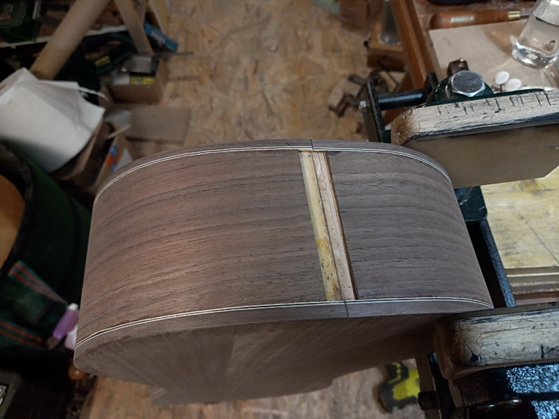

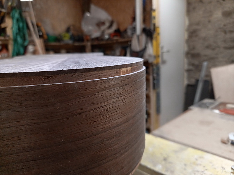

- Messages : 6056

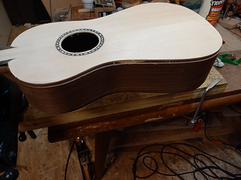

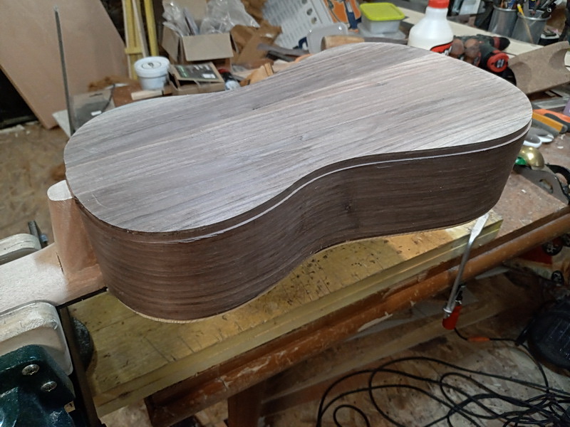

Cintrage des filets en noyer.
Collage de ceux-ci à la titebond. Le serre joint est là juste parce que j'ai décollé une barre harmonique en appuyant un peu fort sur la table.
C'est plutôt discret je trouve (ils ne sont pas arasés coté éclisses)

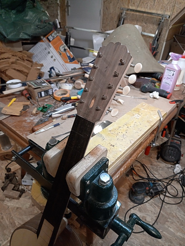

Perce des trous de mécaniques
détourage de ta tête, une impro.

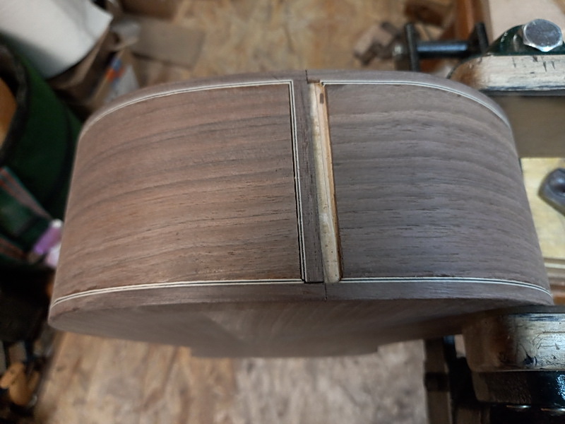

Fabrication des filets de cul, typiquement hispanisant comme technique.
Teinte du manche en noir, et passage rapide d'une couche de gomme laque avant le passage de la ponce sur le noyer.
La couleur rougeâtre est due à l'éclairage bizarre.
