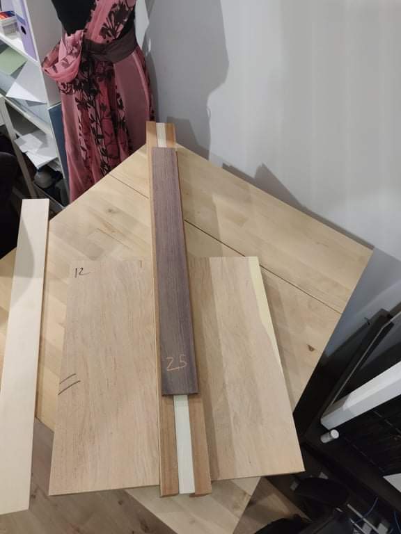

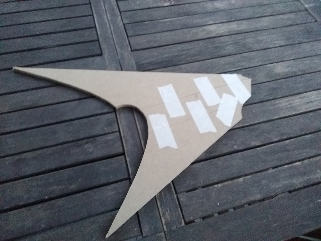

Baritone type Flying V en cours
Suite à viewtopic.php?t=23690 :
Le projet est lancé maintenant que j'ai un vrai atelier (plus qu'à trouver du temps).
Petites photos de la préparation, les bois etc :
Manche en Acajou/Erable, corps en Jujubier, touche en Palissandre, il est légèrement rosé très sympa !
Gabarit du corps complet (incluant la partie manche traversant), à retoucher pour adapter le repose cuisse à ma "morphologie" (rond c'est une forme).
Manche traversant collé, pas mal de découpage à faire de ce côté-là
Petit test/idée de marquage de frettes, probablement à réaliser en érable sur le palissandre, sinon des morceaux de rivet de coutellerie un peu décorés pour faire des points
