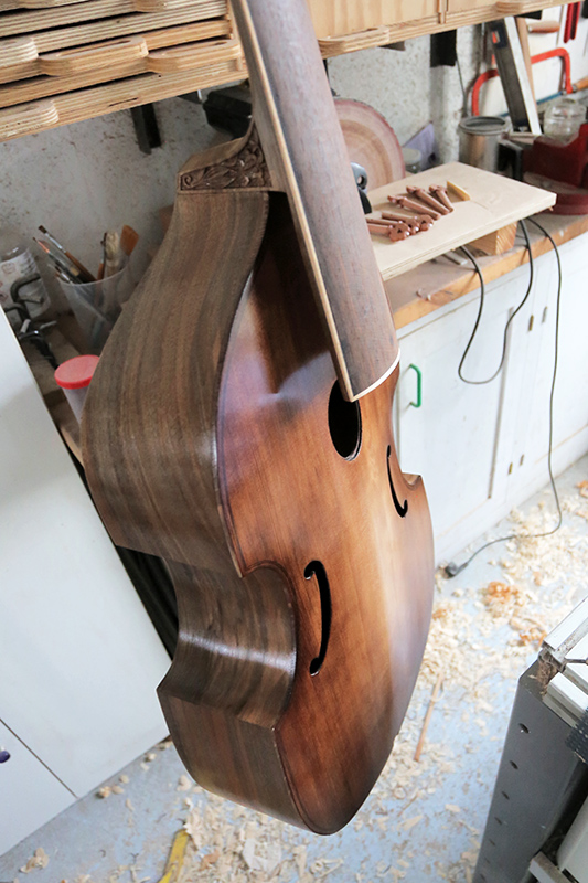

C'est un vernis gomme laque?
Le noyer est beau!
Le noyer est beau!

Oui, de la simple gomme laque diluée dans de l'alcool à vernir.

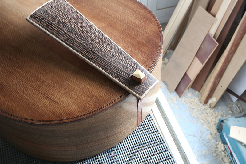

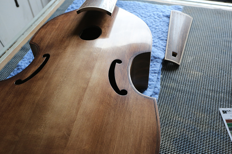

Vu qu'on la voit de moins en moins, je songe de plus en plus à laisser la brisure telle qu'elle...
Quand le bois se sera oxydé, on ne la verra quasiment plus.

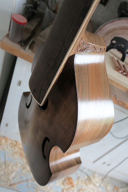

Le résultat après 8 couches, je vais m’arrêter là.
Le rajout au manche est quasiment invisible.
Etc...
Sinon, je viens de tester ça: https://www.dictum.com/en/abrasives/mic ... set-705420
Le résultat est plutôt convainquant.

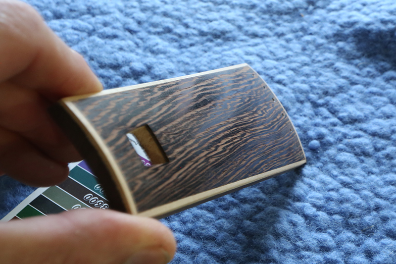

Ici du wengé poncer jusqu'au G12000.
Etc...

Ce n'est pas la même échelle de grain que pour les papiers abrasifs classiques (classiques chez nous, norme européenne indiquée par un P devant le nombre).David1234 a écrit :Ah ouais, 12000, quand même....
Un petit topo bien clair :
https://bois.forumactif.com/t26-les-pap ... uivalences
C'est vrai que c'est bien le Micromesh, pas vraiment adapté au ponçage du bois par contre. Il est plus à réserver, en ce qui nous concerne, au ponçage/polissage du vernis. J'en utilise un kit d'assortiment pour le ponçage/polissage des retouches de vernis après une réparation.

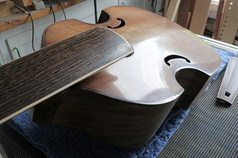

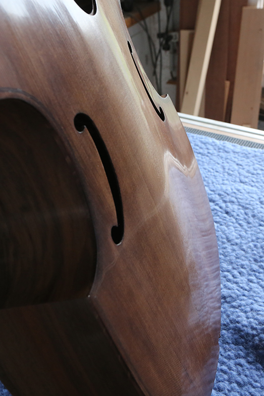

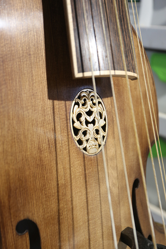

Et voila le résultat après quelques heures de polissage!
Les fameux tampons de Micro-Mesch, de 1500 à 12000.
Il y a en tout 10 couches de gomme laque, et bien que le résultat était déjà pas mal, je suis quand même passé au polissage.
Si pour les parties en noyer je n'avais pas trop de craintes, en revanche, il n'en était pas de même pour la table et sa teinture que je ne voulais pas attaquer!
Les premiers tampons n'ont eu pour effet que de casser le brillant, mais sans enlever le vernis, le brillant a commencer à revenir avec le 3600.
Il faut environ 1/4 d'heure par grain, mais le jeu en vaut vraiment la chandelle!
Le résultat en image.

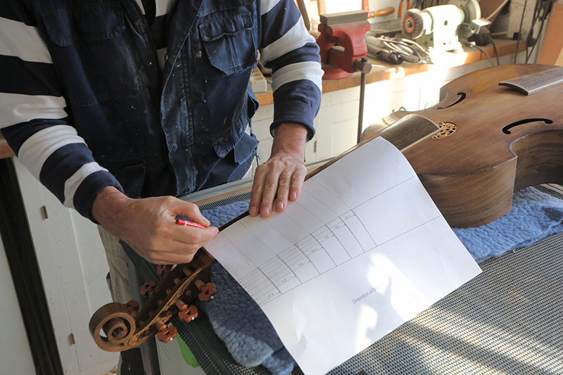

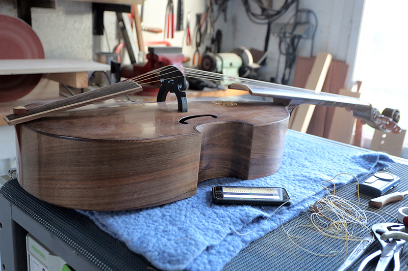

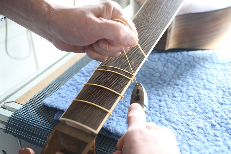

reste encore à poser les frettes. Pour simplifier leurs positionnements j'ai imprimé une feuille ou elles sont représentées à l'échelle.

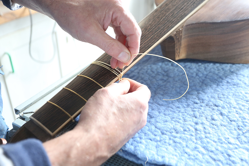

Les frettes sont de vielles cordes, elles ont des Ø dégressifs de 1mm à 0,7mm.
Elles sont serrée plus haut que leurs positions puis glissées pour être bien tendues.
Et bien sur, l'âme!
Et premier son! Les cordes viennent de la basse en cyprès que je vais refaire, je n’arrive pas à en jouer, son diapason est trop long...
Sa sonorité est très agréable, assez proche de la première, c'est assez logique vu quelles ont été fabriquées avec le même moule.

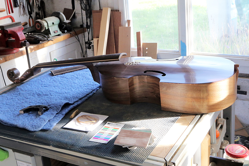

Rattraper la teinte de la table n'était pas gagner, mais j'avoue que j’aurais eu du mal à faire mieux!

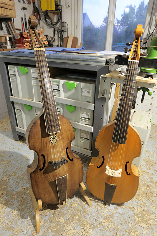

Et en compagnie de sa sœur!
Fin!
Fin!

Et pan pan, les grandes claques du matin. Alors là je m'incline très bas. Chapeau Monsieur Diomedea.

Ça claque bien en effet !
Quand tu dis 1/4 d’heure par grain, c’est pour tout l’instrument ? Ça me parait rapide, mais ça dépend peut-être aussi du vernis.
En tout cas le résultat est probant !

Vraiment magnifique, quel travail et surtout quelle vitesse d’exécution !
Il y a juste un tout petit truc que me dérange, c'est la couleur des clés, je trouve qu'elle ne vont pas avec la couleur de l'instrument et font presque plastique sur les photos en gros plan...
