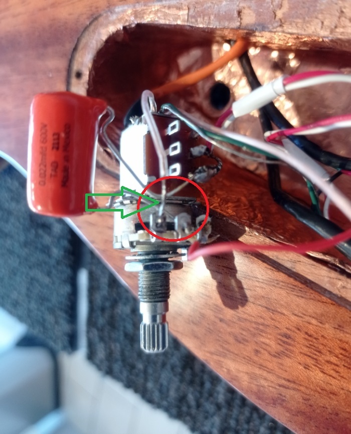

sur ta premiere photo, la pin du haut du condensateur doit aller a la masse, pas sur la partie switch
je n'arrive a rien voir sur ton potar de volume, on dirait que switch n'est pas dans le meme sens (vertical VS horizontal). C'est ca?

Re: La PRS de JBS. Élec 2 - 1 JB..
Pour le condo je me suis conformé au plan qui positionne la patte "haute" sur les sorties du push pull..super_taz a écrit : lun. 7 févr. 2022 12:29 sur ta premiere photo, la pin du haut du condensateur doit aller a la masse, pas sur la partie switch
D'après toi il doit être directement à la masse?
Si je comprend bien ta deuxième question le push pull est pareil, en "tirer pousser" vertical
ouijbsam a écrit : lun. 7 févr. 2022 12:37Pour le condo je me suis conformé au plan qui positionne la patte "haute" sur les sorties du push pull..
non, ma question est sur l'orientation des 2x3 contacts du switch
tu peux essayer de faire une meilleure photo?
celui la non plus n'a pas l'air bon
Bon, j'ai supprimé le fil blanc,
Dessoudé le condo des 2*3 pour le monter sur la masse.
Toujours pareil.
Du son, du Split, mais pas de tone..
Voici la photo de ce que ça donne Pour le volume difficile de faire une photo très explicite.
Sur les pattes basses j'ai : la liaison avec le tone et le switch à gauche
Le jack au milieu
La patte à la masse à droite
Sur les 2*3. Il n'y a que les bobines micros rouge et blanc ( je j'ai vérifié, ressoudé..)
Et là, j'ai jamais eu de Split. Le volume fonctionne.
Toujours pareil.
Le jack au milieu
les 2 bornes entourees doivent etre relies a la masse (chassis des potards)
sans ca, le split ne marchera pas.
ensuite, il faut s'assurer les 2 chassis des potards sont bien relies a la masse
Merci super_taz.. merci gema
Merci les gars pour votre patience..
En suivant vos préconisations j'ai le Split sur le volume..
Il ne me reste que le tone qui veut pas toner!

Dans ton cas, il te faudrait un potentiomètre logarithmique si ce n'est pas le cas, car la résistance varie très rapidement au début puis beaucoup moins sur la fin. Ta variation de tonalité paraitrait plus linéaire. Une valeur de résistance plus faible permettrait aussi que le réglage soit plus fin.
Quant au fait que ça coupe les aiguës, je ne sais pas. D'un point de vue physique électrique, je te dirais que c'est normal, une capa sert généralement à lisser une tension (comme dans un transformateur AC/DC). Donc je dirais qu'il faut une capa plus faible pour éviter que ça ne filtre trop.
- Messages : 6032
Re: La PRS de JBS. Élec 3 - 2 JB..
C'est un filtre RC de filtrage. (R résistance du potentiomètre à fond et C capacité en Farad du condensateur). ça filtre les hautes fréquences quand le potentiomètre est en position maxi, ce qui veut dire qu'il faut le câbler à l'envers de celui de volume (avec la sortie au milieu) sinon il fonctionne à l'envers, ensuite il te faut un logarithmique sinon ça fait un effet bizarre à l'usage (efficacité sur une petite partie de la course) mais pas fatal.
