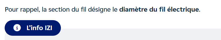

Bien sûr qui si, c'est autorisé. La norme NF-C-15-100 autorise le cablage de 8 prises sur un circuit en 1,5mm² et 16A ou 12 prises sur un circuit en 2,5mm² et 20A.benoit suaudeau a écrit : mer. 21 août 2024 10:11 Non ce n'est pas autoriser, 2.5mm2 c'est la section de câble autorisée pour l'alimentation des prises, le 1.5 c'est juste pour les lumières.
https://izi-by-edf.fr/blog/electricite- ... our-prise/

je viens de regarder le règlement technique Français et je lis :
Depuis quant la section d'un cercle est égal à son diamètre?
