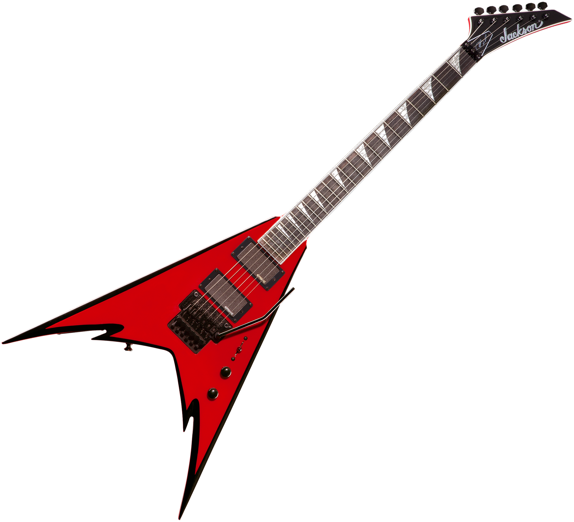

Par contre je pense qu'il va y avoir un petit changement de programme, je suis en train de regarder pour faire une autre version avant d'attaquer celle là, certainement une version inspirée (avec quelques petites modifications) de la Jackson Phil Demmel Signature Demmelition King V :roll:

Pointes = galères ...

C'est pour ça que j'ai dit "une version inspirée (avec quelques petites modifications) de " :wink:
J'ai fait un plan que je dois finaliser.
