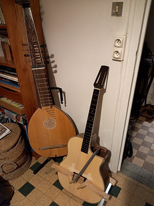

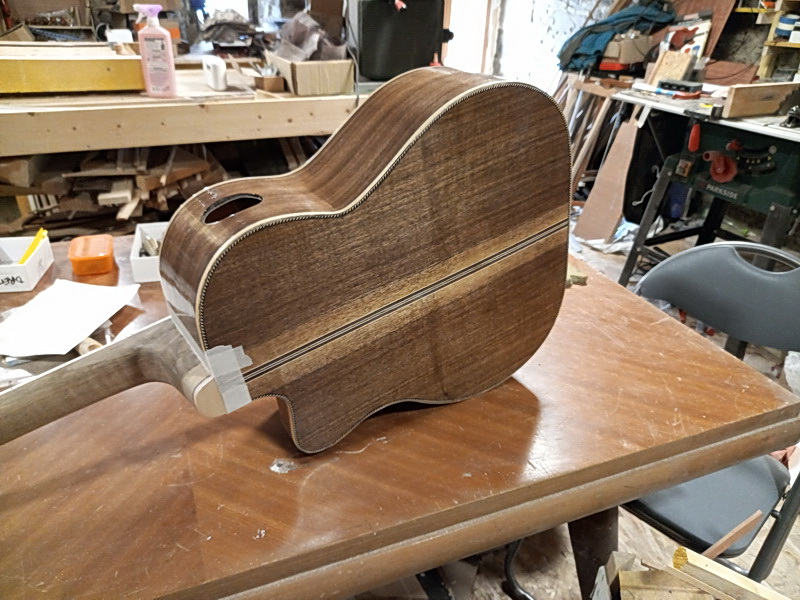

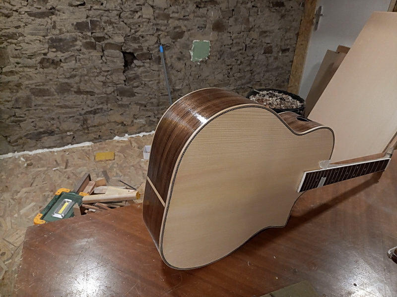

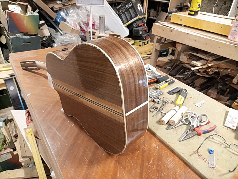

Un petit aperçu de l'avancement.
Si la vitesse d’exécution a baissé c'est pour pleins de raisons, les vacances raccourcie par l’exécutif étant la moindre des causes.
Le plus important c'est la baisse des températures qui allonge exponentiellement le vernissage.
Les trois photos suivantes sont juste après la première couche de verni PU solvant, sur le dos, histoire de bien faire ressortir le mouillé du noyer. Il faudra quand même presque 5 jours pour qu'il soit suffisamment sec pour passer au verni PU hydro qui lui sèche en 1 h ou 2 entre chaque couches. Ponçage au 600 entre chaque couche (à la main), ce qui est rude, donc perces fréquentes mais aplanissage rapide. 5 couches en tout avant le polissage, j'aurais pus aller plus loin, mais j'avais juste la flemme.
Pour le manche 4 couches d'hydro, le noyer ondé est terrible, il relève la tête à chaque passage de vernis aqueux.
La table elle à droit à juste trois couche fine d'hydro avant un polissage leger.

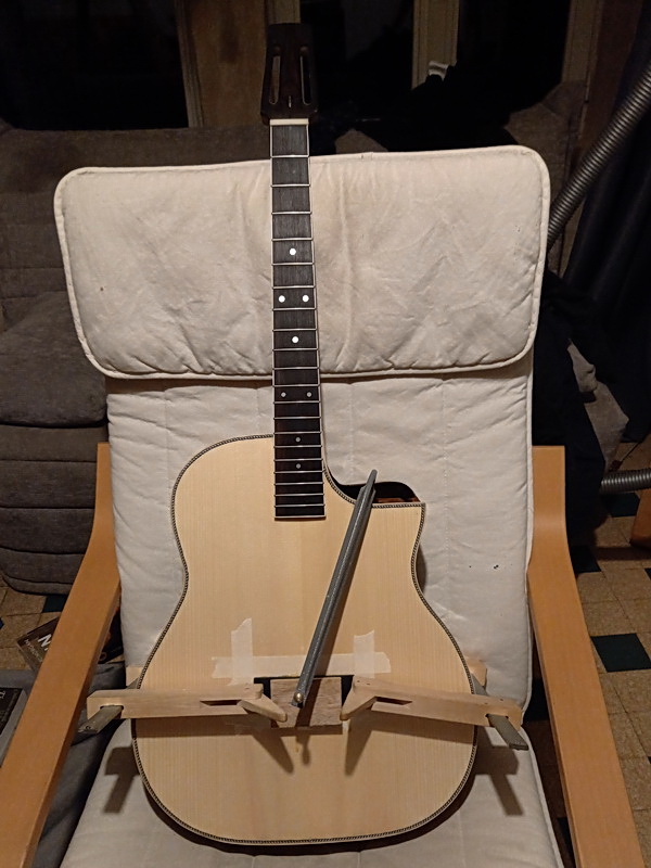

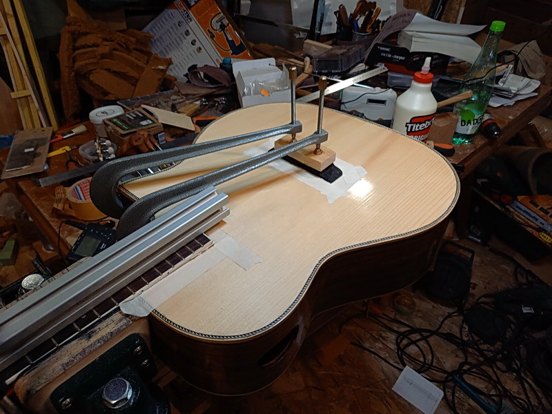

Collage du chevalet samedi dernier, puis départ en vacance, retour tout à l'heure et je pense que c'est sec.
Je vous montre la tête du chevalet demain.

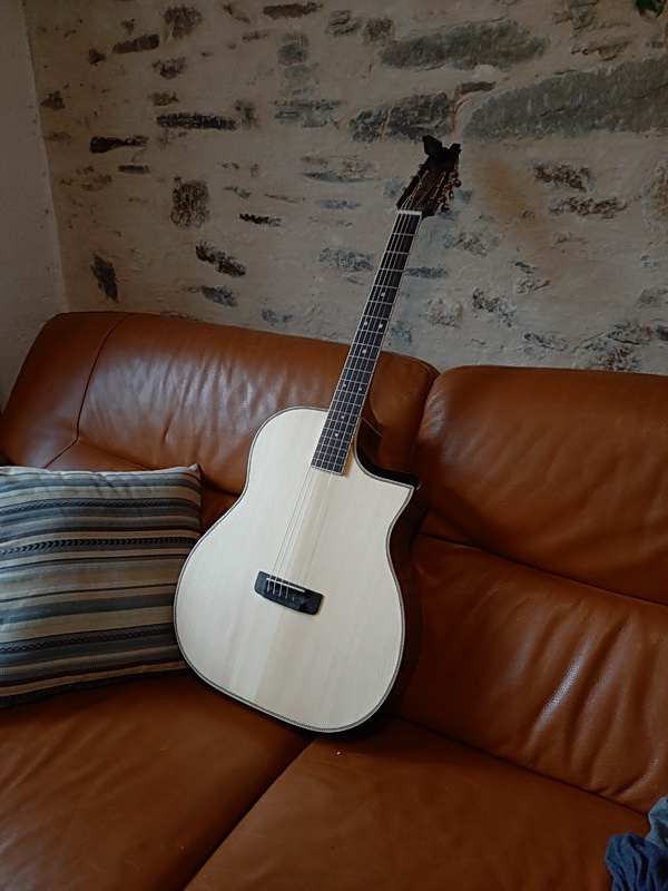

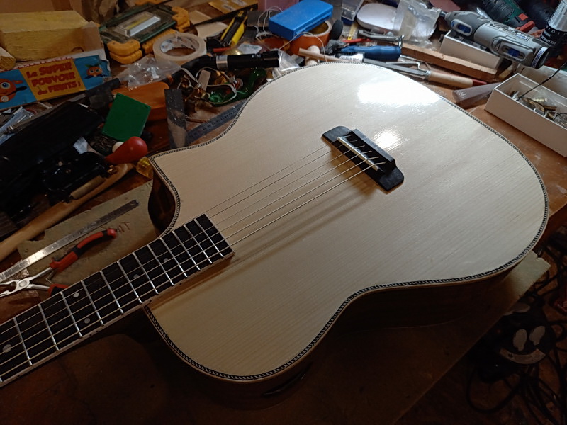

Merci, mon magasin étant vraiment fermé, j'ai déniché un jeu phosphore bronze en 12-52 neuf au fond d'un placard, je corde ça tout à l'heure, cet AM j'ai remis un coup de râpe sur le manche pour l'affiner.
En attendant j'ai joué Manoir de mes rêves sur l'archtop et ça le fait (le son).
- Messages : 6019
Re: Guitare acoustique cordes métalliques
J'ai un peu attendu avant de la corder et je suis content, j'ai galéré pour régler l'action au plus près de la touche, et si je n'ai pas finit de descendre, elle sonne du feux de dieu, aussi puissante qu'une manouche mais avec le spectre d'une folk, plus soyeuse, moins criarde.

Non, j'étais trop pressé (c'est un défaut j'en convient) mais comparé à mes classique il était bien plus haut, je dirais une tierce majeure. Le résultat (avec des cordes enduites) est un spectre très large, très folk, mais avec quand même des médiums très présents (les cordes sont neuves et la guitare aussi) au médiator (duguain en palissandre) et doux et large aux doigts (ongles en fait). Le rendu en arpège avec les ongles est très convainquant, les cordes élixir polywed custom jouent un rôle majeur, c'est une découverte pour moi.
Le sillet est encore un peu haut, elle fatigue les doigts, je verrais ça demain.
Conclusion provisoire: Elle est extra au doigts et en accompagnement, elle se défend en solo mais le son ne perce pas assez pour être convainquant totalement, sa puissance brute est remarquable, c'est la plus bruyante de mes acoustiques après ma manouche. Jouée doucement elle est profonde, soutenue, il va falloir que j'apprenne les accordages atypiques pour jouer du breton/celtique.

J'aurais pus descendre encore le tap d'un ton et plus, mais je crois que j'ai bien fait de m’arrêter là, elle aurait été moins polyvalente. Au final j'ai beau faire des barrages bizarres et improvisés, et ça sonne pas si mal.

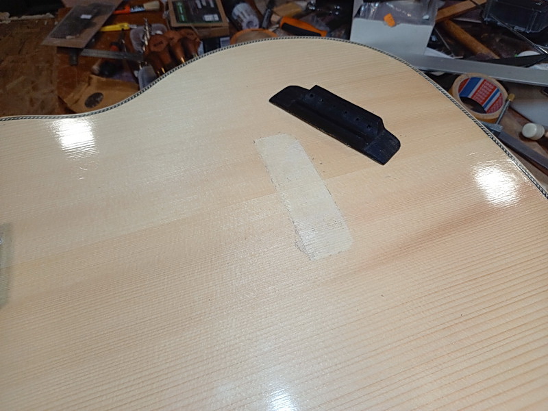

Une précision, vous avez remarqué le chevalet assez étroit (et pas super réussit coté esthétique), c’était voulu, car j'ai tenu compte des remarques sur la masse de mon barrage et j'ai tenté de compenser en rendant le chevalet le moins large possible tout en gardant une surface de collage correcte.

Il y a quelques jours, il y a eu un gros bruit et voila, le chevalet s'est décollé d'un coup, brutalement. ça m'apprendra à faire un design original e surtout d'avoir collé sans vérifier soigneusement je jointement.
Bon c'est recollé, et j'en profite pour re-profiler le bas de la touche qui est mal fait.
