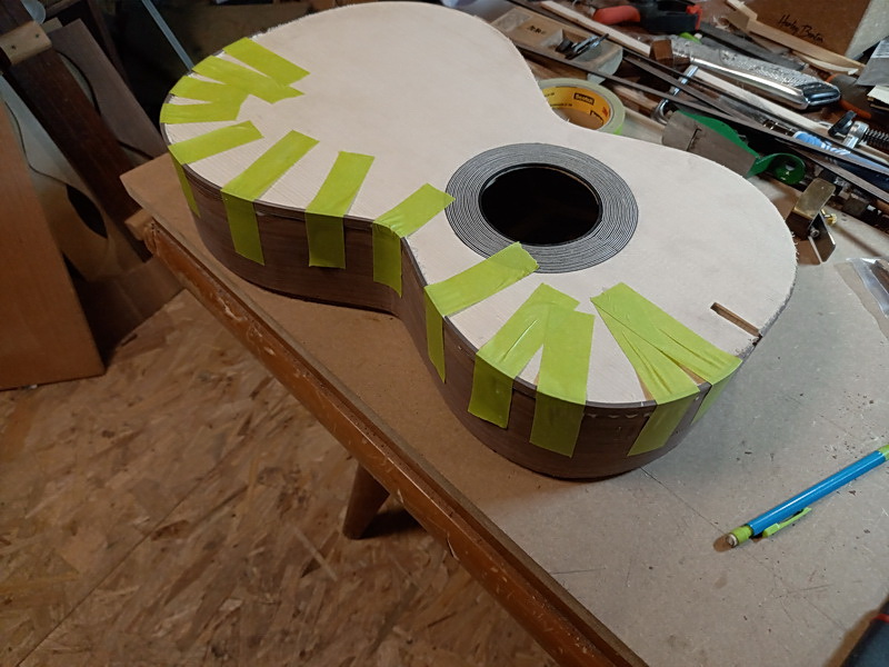

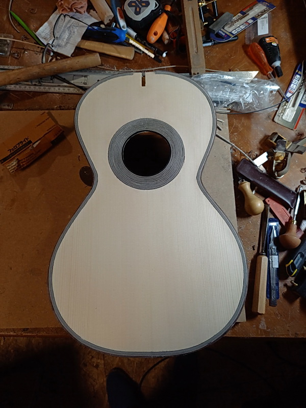

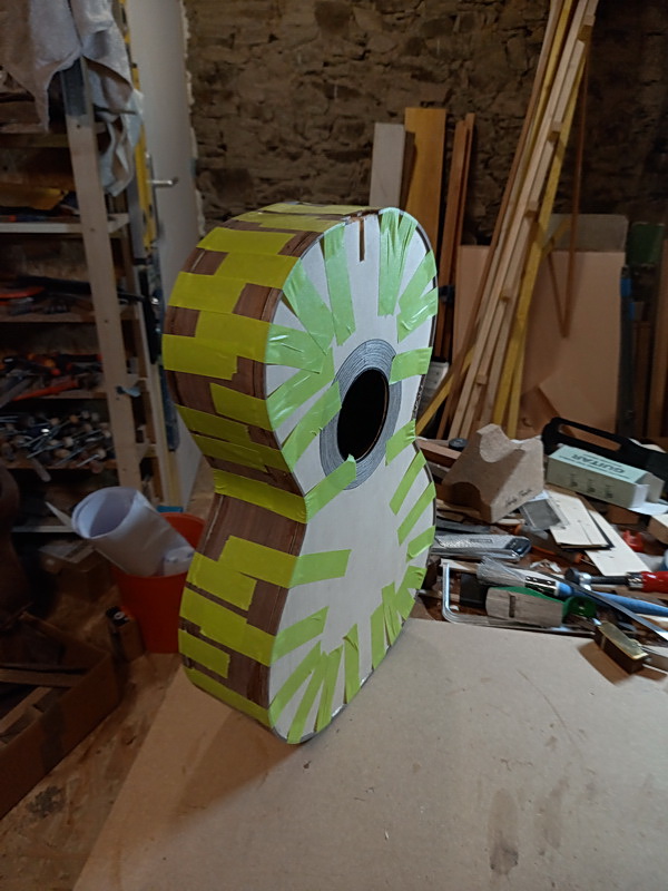

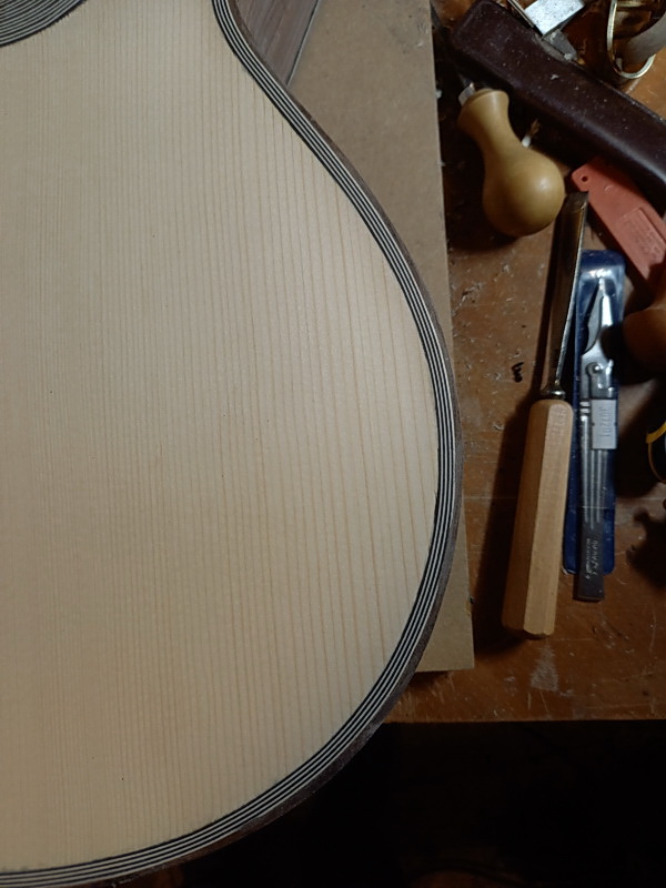

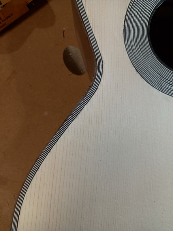

Collage des filets d'éclisses.
Collage du filet de caisse doublé soit donc 8 bandes de 0.5mm collées en paquet de 4 et courbé au fer.
Le résultat:

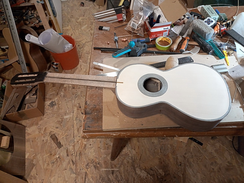

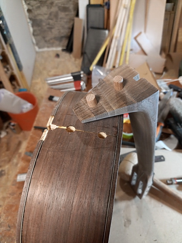

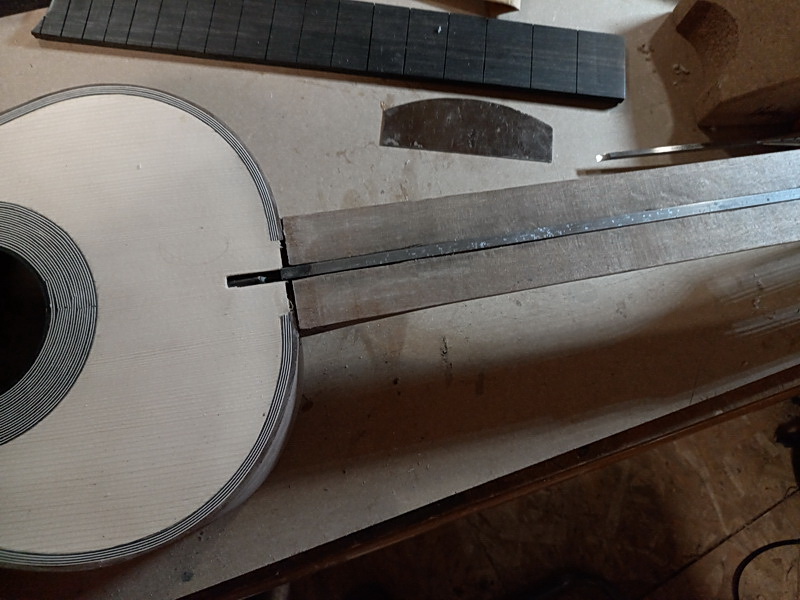

Mise en place du manche
Plus simple que le tenon mortaise et déjà expérimenté avec succès sur la basse 5 cordes, le tourillon de hêtre de 10mm.
Mise en place du truss

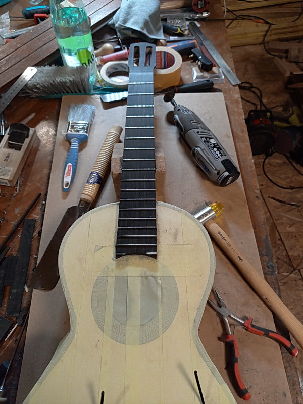

Collage de la touche déjà "slottée".
Le résultat:

Une question de béotien qui me turlupine depuis que tu as commencé : pourquoi un truss ? J'imaginais qu'il n'y en avait pas sur ce type d'instrument "rétro"
Pour jouer la sécurité et gagner en précision niveau réglage ?
Merci
Merci
- Messages : 6067
Re: Guitare romantique plan Lacote
Exactement, vu le nombre de manche absolument ruiné au bout de quelques années, je met des truss partout (sauf sur les uku) ça permet de faire durer l'instrument sans changement du manche. Quand c'est bien fait c'est quasi invisible sauf à regarder dans la rosace.
Une autre alternative c'est de mettre des renforts en ébène ou en carbone, solution adoptée par beaucoup de fabricant de guitares classiques, mais ça ne permet pas le réglage.

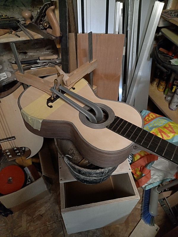

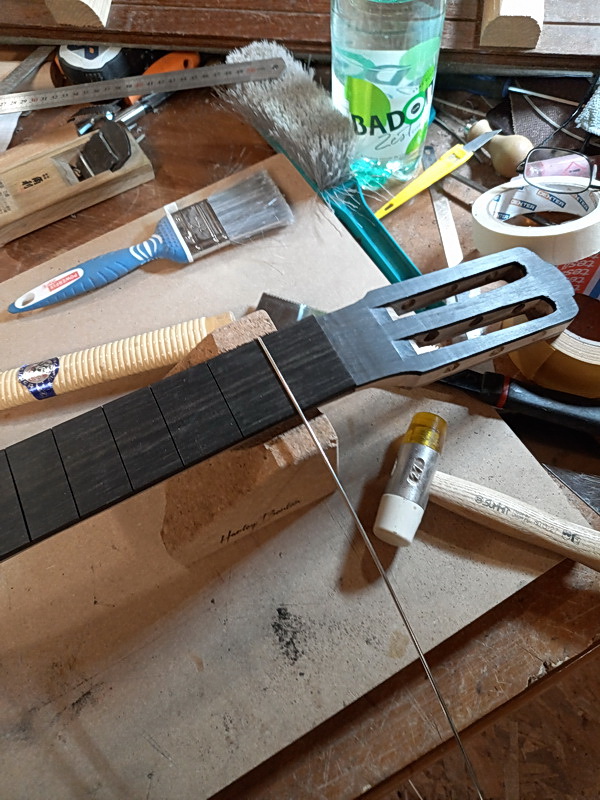

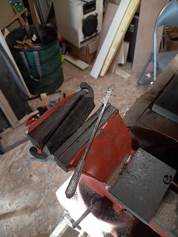

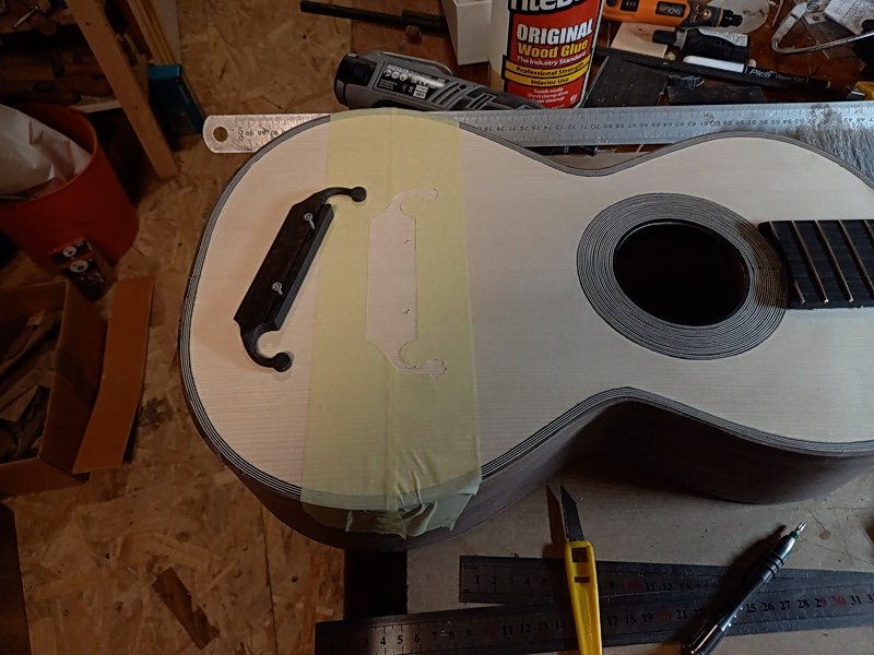

Frettage, avec de la 2mm classique maillechort

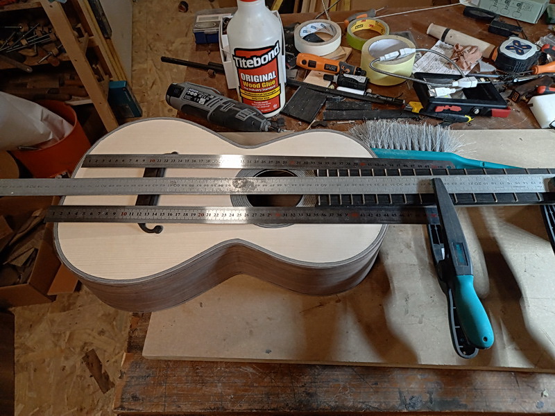

Fabrication du chevalet en ébène

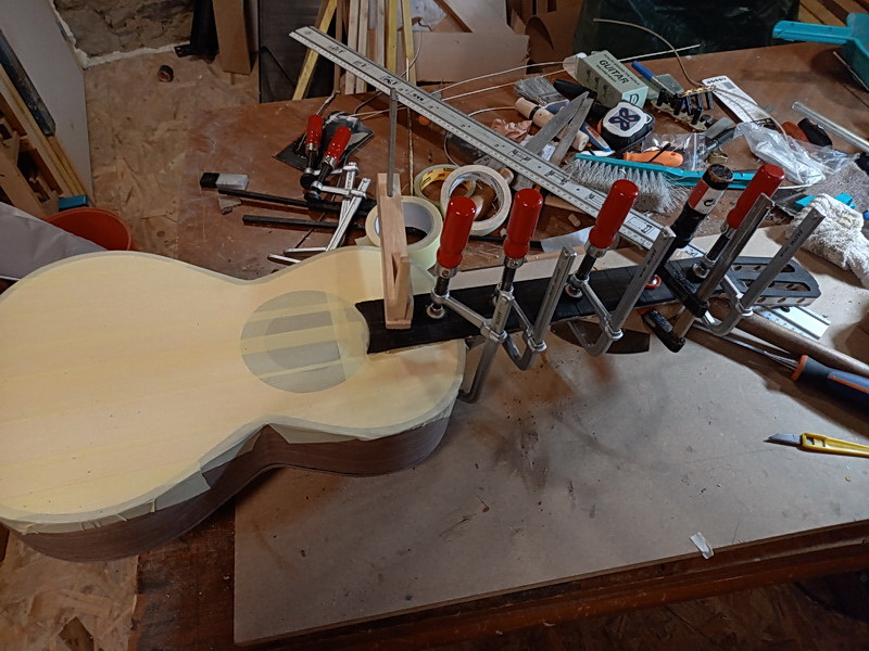

Mise en place et alignement, c'est l'étape qui tue si elle est bâclée.
Mise en réserve de la zone à coller, cela évite les coulure de colle sur la table.
Collage avec des serres-joint variés, je n'en ai que 2 à passer par la rosace, les autres sont trop long (c'est une petite guitare). J'ai mis 2 vis pour garder l’emplacement et éviter la glissade inévitable lors de la mise en presse.

La dernière photo devrait aussi figurer dans la rubrique établi de luthier.

désolé, c'était un endroit en dehors des zones de circulation et sans risque de chute.
