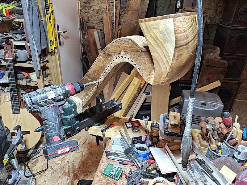

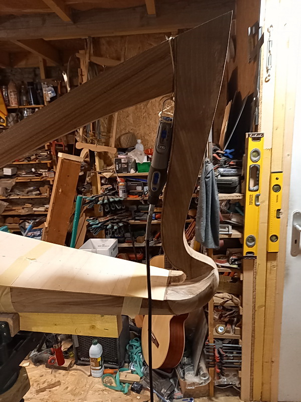

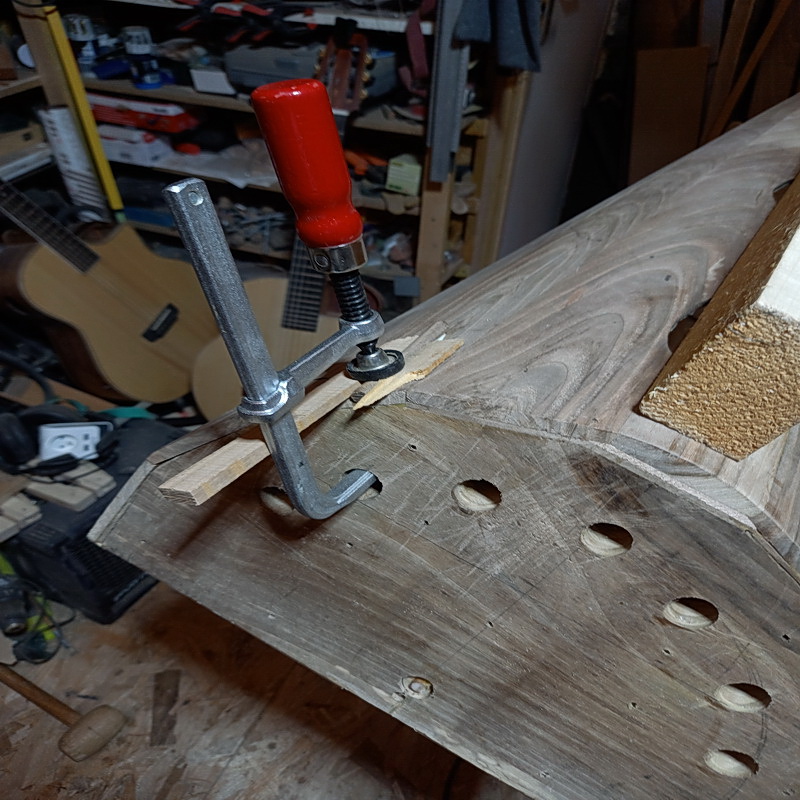

Il n'est pas un peu échauffé ton noyer, par endroits ? Si esthétiquement ça me semble plutôt beau, c'est quand même une partie de bois moins costaude non ? Enfin, vu l'épaisseur des poutres ça devrait tenir bon
En tous cas sacré taf, c'est toujours chouette tes sujets (et je suis content j'ai trouvé quelqu'un qui a un atelier plus bordélique que le mien
- Messages : 6019
Re: Une grande harpe celtique
Oui certaines parties sont légèrement altérées, mais pas suffisamment pour présenter un risque, le noyer échauffé à ce stade est encore bien résistant. Pour le bordel c'est une vielle habitude, plus j'ai grand, plus je m'étale.

Waow, elle est vraiment très belle ! Et le noyer est vraiment très esthétique, avec son petit côté échauffé. Par contre ça ne nuit pas au son ?
- Messages : 6019
On verra, mais je ne pense pas. Pour l'instant je me tâte à redresser le pilier qui est légèrement voilé à la vapeur, comme pour cintrer les bordages, il faut juste que je trouve le temps. Sinon j'en recoupe un autre.

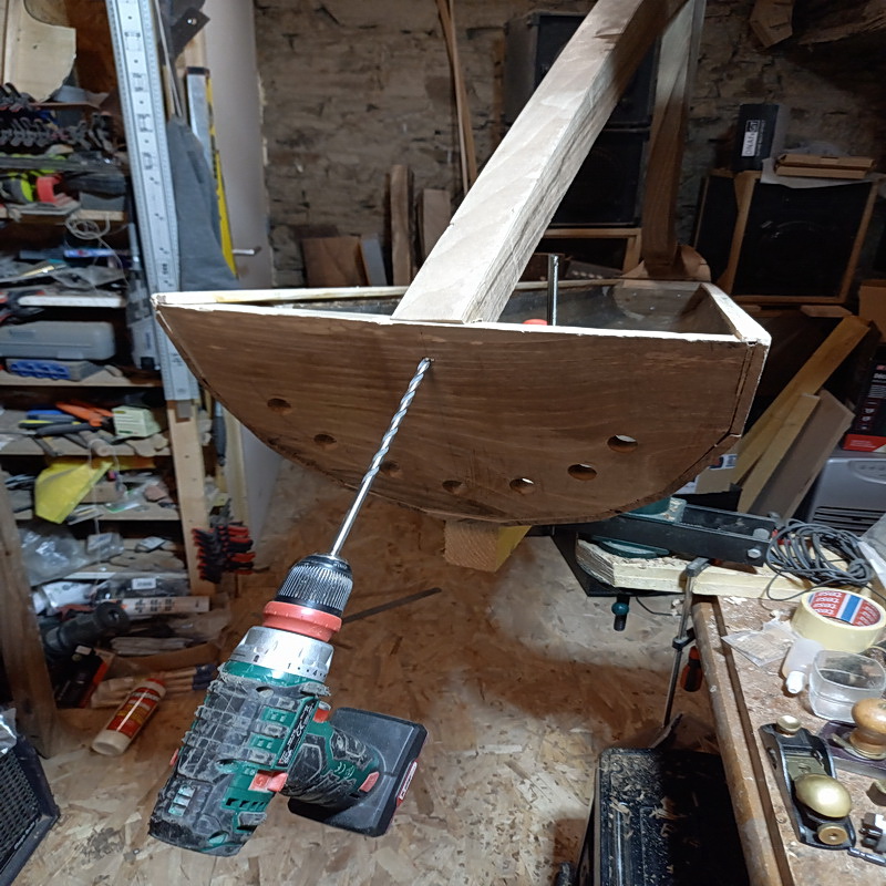

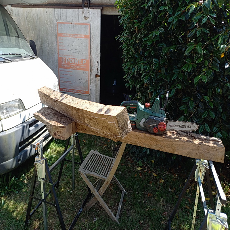

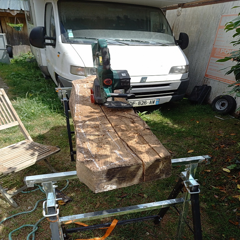

Finalement je ne vais pas dé-voiler le pilier à la vapeur, ça risque d'affaiblir le bois.
Donc j'ai tapé dans le stock encore stocké à l’extérieur pour sortir un pilier.
Un petit coup de tronçonneuse.
Je vous épargne le passage au rabot électrique, à la scie à ruban, puis à la raboteuse etc......
Là je perce pour poser un gros tire-fond
Un peu de finition
Je vais pouvoir attaquer la table.

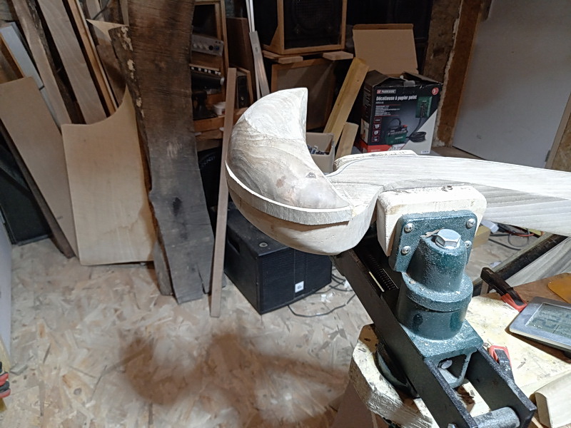

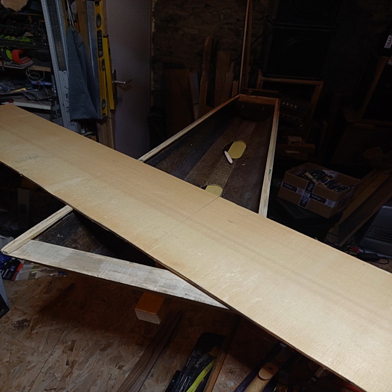

- Messages : 6019

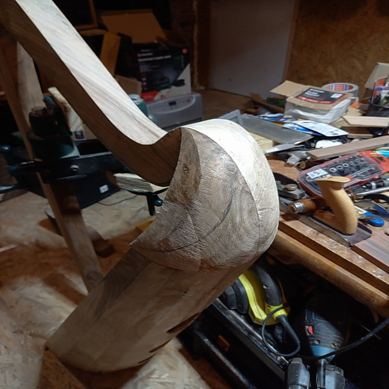

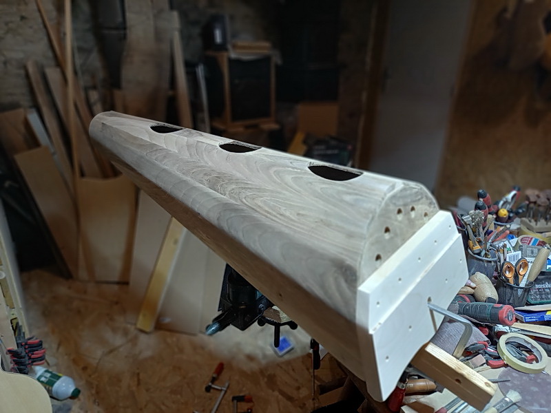

Façonnage de la corne pour qu'elle n'occulte pas pas sa largeur la vue des cordes.

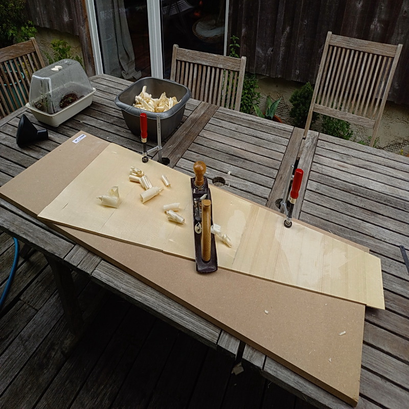

Fabrication de la table avec de l'épicéa jurassien (épaisseur 8 à 10mm en sortie de scierie). Très dense et très serré.

- Messages : 6019
Mise à la bonne épaisseur de la table, au alentour de 7mm au plus large (graves) et 2mm au plus étroit. C'est toujours plaisant le rabot, surtout que j'ai aligné le sens du fil pour éviter les problèmes.
Découpe de l'emplacement du pilier.
La prochaine étape c'est le barrage de la table et le percement des passages de cordes. Je vais enfin recevoir les mécaniques cette semaine (2 mois d'attente).

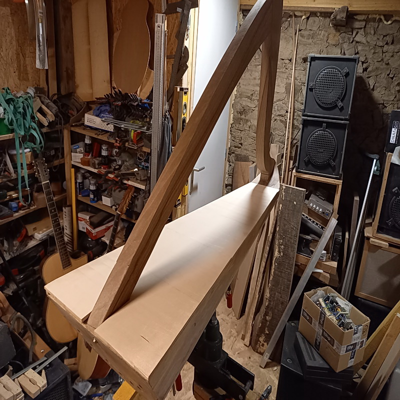

Les travaux continues doucement, j'ai d'autres trucs à faire et j'accumule les pépins physiques.

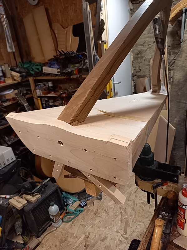

Donc je refend la base de la console, car elle était parfaitement symétrique, or le plan de cordes est en avant de +/- 1cm en fait. Je dois donc rajouter 1.5cm de bois pour avoir un peu de marge.
Ponçage de la face coupée pour le recollage.
C'est mieux ainsi.

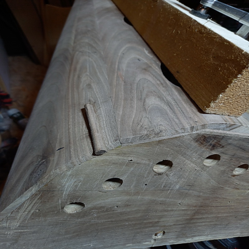

Mise en place de la semelle et du pilier. La semelle est en érable, visée pour le moment, mais elle sera collée à la fin du processus, et je cacherais les têtes de vis avec des tourillons.
Flippotage d'un nœud traversant.
Allégement de la semelle
Ponçage de propretés.

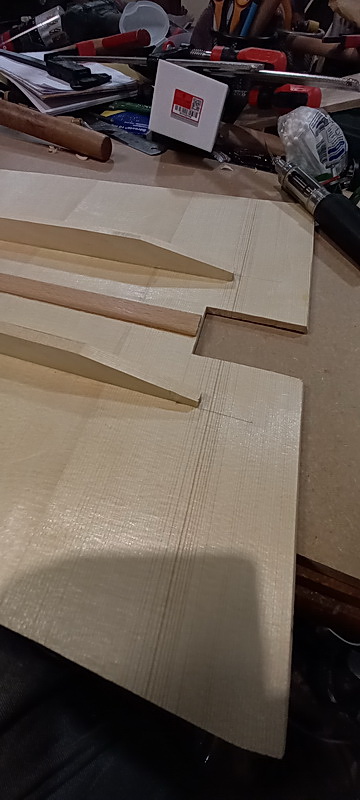

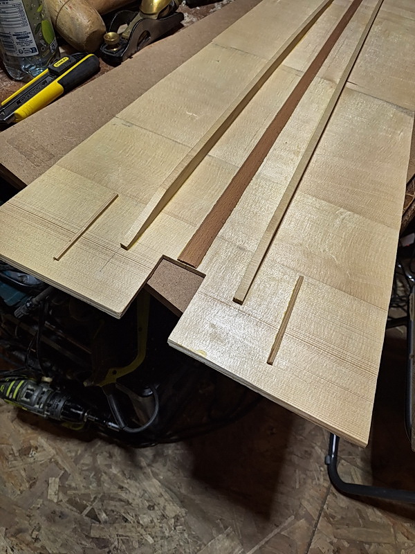

Barrage de la table, c'est pas simple de trouver de l'épicéa à barrage d'un mètre de long.
Le joint au centre est en hêtre, et sert de blocage aux cordes, qui sinon enfoncerais la table en épicéa.
Pour l'instant je ne l’allège pas plus, on verra plus tard.

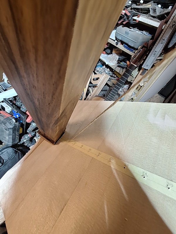

Ah oui c’est une sacrée reprise ! Juste pour bien comprendre… les cordes vont partir du barrage central en hêtre ? Parce que du coup le plan de cordes ne sera pas parallèle au pilier non ? Je me permets de te poser cette question parce que ça m’intéresse de comprendre le principe.
- Messages : 6019
Et oui, la harpe est un instrument asymétrique. Les cordes sont fixées à la table en son centre, et à la console sur le coté, donc le pilier est légèrement incliné (courbe pour le mien), il est posé à la base en son centre et part légèrement sur le coté pour rejoindre la console dont la face corde est située à 1.5cm en dehors du plan central. C'est pour cela que j'ai rajouté une plaque de 1.5cm d'épaisseur, bêtement oubliée à la base de la console. Le pilier fait 4cm de large, donc il doit dévier de 4cm/2 + 1.5, soit 3.5cm de dévers.

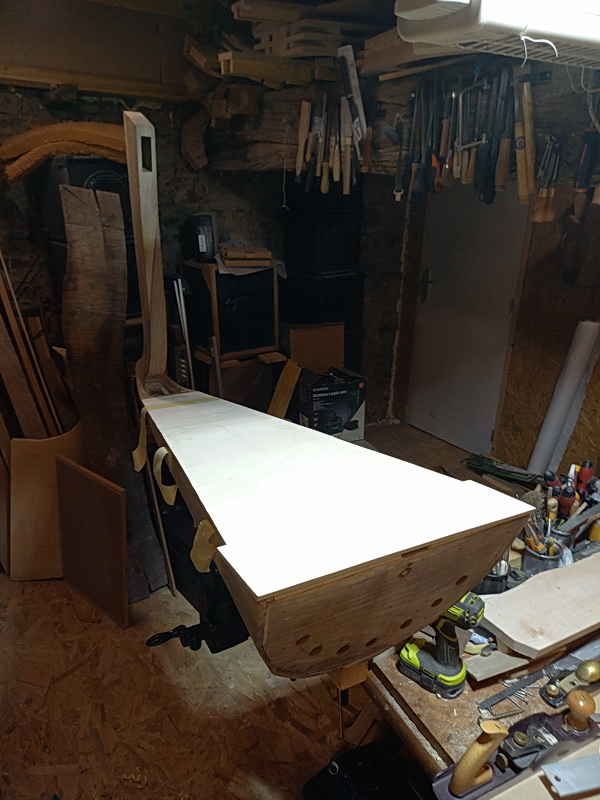

- Messages : 6019

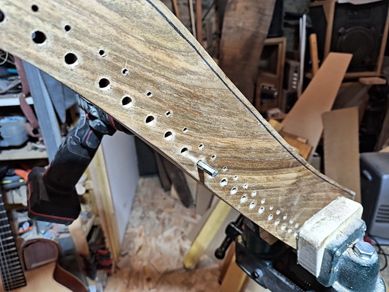

Bon mon épaule ne va pas mieux, et j'avance très doucement.

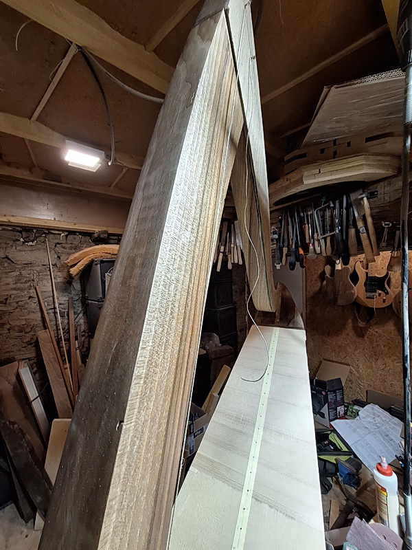

La table faite, il va falloir déterminer le chemin des cordes depuis la console vers la table. Pour cela la console est rejetée vers le coté tout en reposant sur un pied posé au milieu de la base, donc le pied est légèrement courbe.
Une ficelle simule la corde la plus grave, on vois rapidement qu'elle est trop proche du pilier, qu'il va falloir creuser à cet endroit, histoire de lui laisser de la place pour vibrer.
Protection de la table avec de la gomme laque. On vois bien qu’esthétiquement le bois de la table n'est pas le plus beau, mais c'est compliquer de ce procurer des débits suffisamment épais pour faire une table.

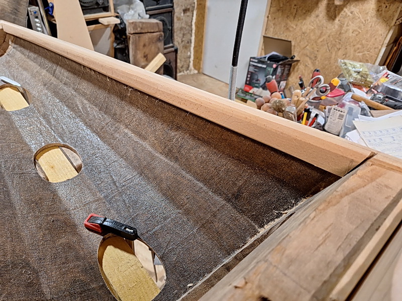

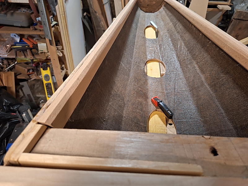

Perçage et mise en place des œillets métalliques qui empêcherons les cordes de découper la table.
Perçage des emplacements des sillets, puis des chevilles.
Mise en place de 2 renforts latéraux en hêtre histoire d'éviter d'avoir à mettre des renforts internes plus volumineux et donc empiétant sur le volume de la caisse.
Affinage du barrage
Collage de la table
