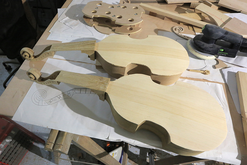

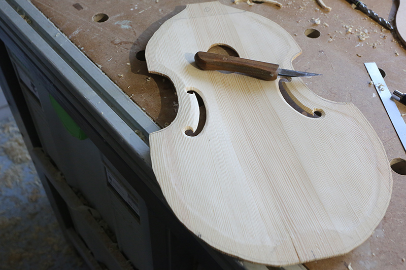

Allez, Idem pour la seconde, ici avant ponçage.
Pour le creusage j'y vais doucement, les épaisseurs à enlever vont de 1 à 4mm.
Le schéma est le même que sur l'autre face, après la gouge, le rabot.
Je contrôle souvent les épaisseurs, elles vont aller de 4mm au centre à 2,5 sur les bords.
A suivre...

Initialement je n'avais pas prévu de faire une rosace, et puis j'ai trouvé qu'il manquait quelque chose!
Donc...

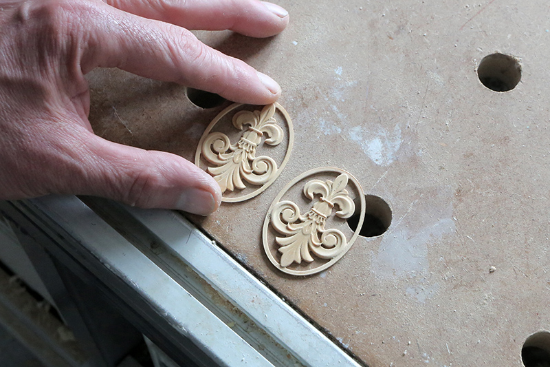

La rosace a été modélisée sous SW, puis gravée dans du buis, seul bois que j'ai trouvé pour reproduire les détails les plus fins.
Ici c'est la passe de finition avec une fraise à bout sphérique de rayon 0,25mm.
Comme avec les manches, Le temps que la CNC fabrique les rosaces, je peux poursuivre la fabrication des violes.

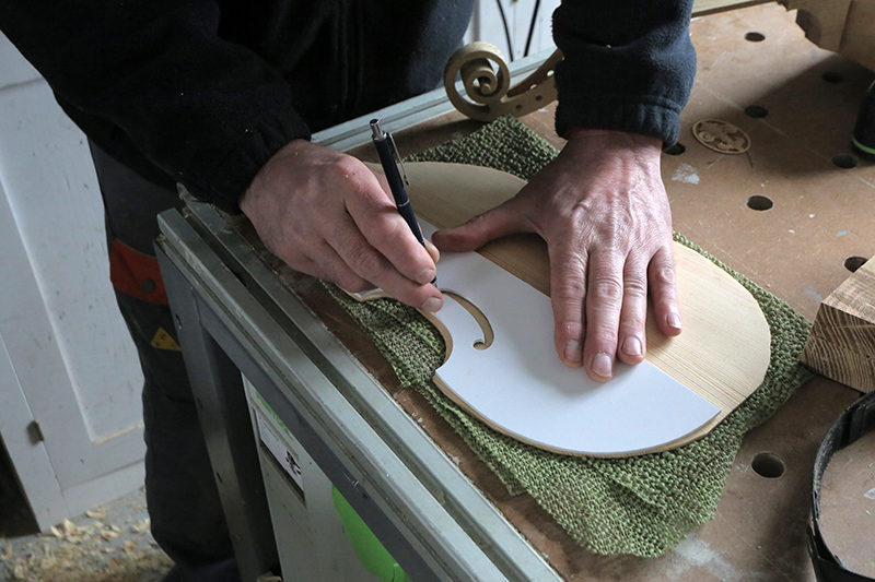

Je vais donc ouvrir les ouïes. Je commence par les tracer à l'aide d'un gabarit découpé dans un plastique qui a la propriété de bien épouser les formes des tables.

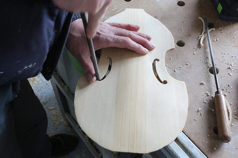

Les perçages qui me permettront de passer la lame de la scie.
Chantournage en laissant une bonne marge... ce pin (comme l'épicéa) est délicat à chantourner, la lame ayant la fâcheuse tendance à suivre le fil du bois plus tendre du printemps... C'est une lame torsadée qui, donc, coupe dans toute les directions.

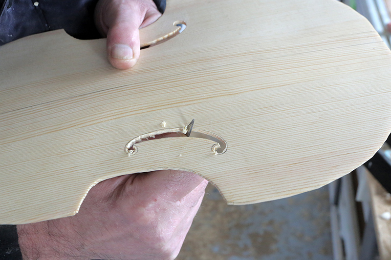

La forme finale est obtenue au canif...
... Et à la queue de rat.
Voila pour les rosaces, elles seront dorées à la feuille d'or.

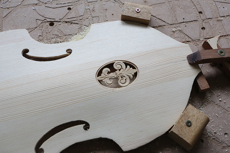

Les perçages des rosaces sont fait à la CNC, la table est positionné grâce à ce mini niveau fait de deux fioles collées sur un chute d'aluminium.
Cette fois j'ai en plus créé une petite feuillure ou sera collé la rosace.
Comme toujours, les ouïes sont affinées par l'intérieur.
Détail de la feuillure.
A suivre...
