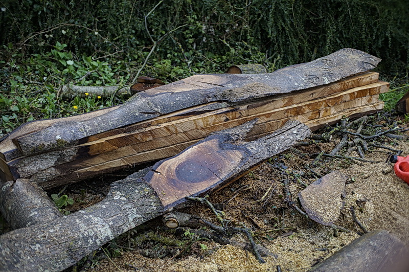

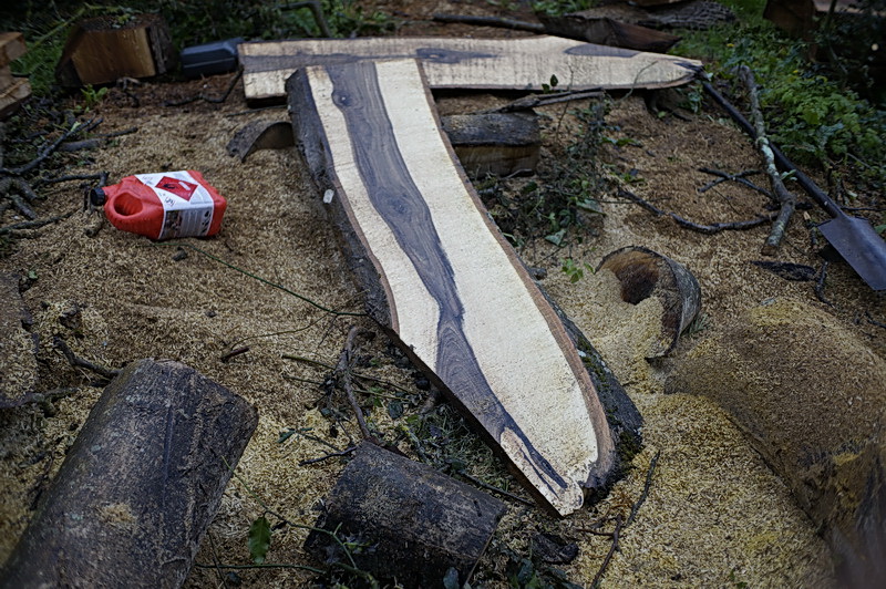

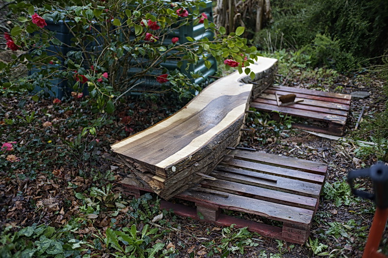

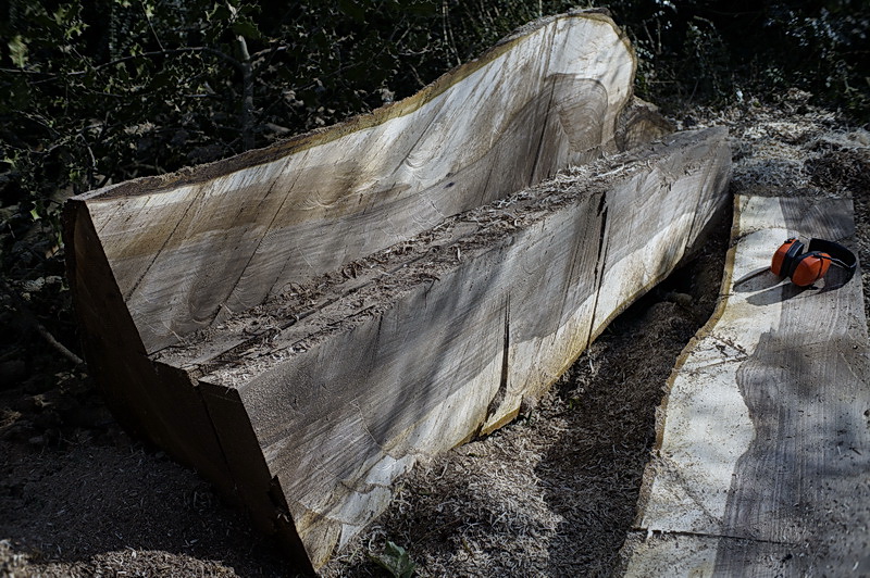

J'ai descendu un très gros noyer il y a 10 jours et je l'ai transformé en plateaux à la tronçonneuse car les billes étaient dans un endroit inaccessible à un tracteur. J'en ai bavé un peu (je suis un modèle fluet). Par rapport aux photos j'ai tout transformé en plateaux de +/- 8cm d'épaisseur. J'aimerais qu'on me guide pour la phase suivante, combien de temps je les laisse dehors, sous la pluie ou non, et si puis-je commencer à débiter le bois vert? (c'est plus tendre).
J'ai 15 plateaux 200x40x8, et autant en 350x35/40x8, le bois est très beau avec un cœur noir bien marqué et avec peu de défauts (à part mes trais de tronçonneuse).

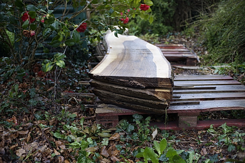

il faut les mettre sous abris le plus vite possible et avec des latteaux, parafiner les extremites et peut etre traiter pour les nuisibles. les retourner tout les 2 mois avec coup de brosse

Pour le séchage, il me semble qu'on compte 1 cm par an. Je te laisse faire le calcul pour des plateaux de 8 cm. En tout cas, il est beau ce bois. Pour le débit vert. Plus tu débite vert plus ça risque de bouger. Sinon, je te conseille de poser la question à fingersonfire. C'est un peu un spécialiste.

Merci, par contre je vais avoir du mal à utiliser la paraffine, il fait trop froid, et tremper une planche de 80 kg dans une casserole est hors de mes forces. Il n'existe pas des peintures qui remplace la paraffine?

parafine ou aussi des fond de peinture, du moment que l'humidite de sais pas partir par le bois de bout. c'est surtout pour eviter les fentes

Salut. Beau régia ! Bon, je ne parlerai pas du débit, t'as fait ce que t'as pu avec ce que t'avais.

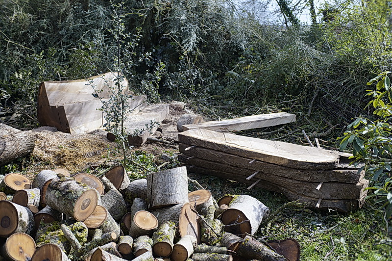

Tu peux laisser tes plateaux à sécher dehors (au contraire c'est bien dehors que ça sèche le mieux), il y a juste quelques règles à respecter pour que ça se passe bien.
-Déjà, tes empilages de plots, il faut déjà que ce soit à plus de 40 cm du sol (espace libre mini en dessous de ton premier plateau empilé), sinon ça va moisir et s'échauffer, surout sur sol naturel. Tu peux laisser tes empilages sur la place de débit, petite astuce avant d'empiler ça proprement, étale tes copeaux de tronçonneuse sous ton chantier d'empilage, ça va faire un paillage naturel absorbeur d'humidité tout en évitant aux herbes folles de venir pousser dans ta bille empilée. Tes baguettes entre plateau, mets en des beaucoup plus épaisses, mini 27 mm, idéalement du chevron à plat vu l'épaisseur de tes plateaux. Plus l'espace sera épais entre chaque plateau, meilleur sera le séchage, et plus rapide. tu aurais du également les mettre debout avant de les empiler, histoire de les faire suer en surface avant empilage (mais c'est pas toujours possible suivant le poids des morceaux).
-L'étanchéité en bout, toute chose qui fait barrière aux fuites d'humidité fonctionne, paraffine,peinture,vernis etc. Ca évite les légers fendillements mais pas les grosses fentes dues aux tensions de séchage du tronc (typiquement les fentes de coeur, on peut pas les éviter).
-Idéalement il faut couvrir ton empilage avec une tôle (c'est juste pour protéger du soleil, l'eau tu t'en fiches, au contraire ça réssuie tes plateaux, c'est bien pour les bois tanniques type chêne/noyer/châtaignier), sinon tu mets une flache de sciage par dessus, c'est elle qui se prend les coups de soleil dans la tête avant ton plateau. S'il y a une chose à éviter pour du stockage de bois en extérieur, c'est une exposition violente au soleil, et les vents trop forts (qui occasionne un genre de cémentation en surface, rendant le bois complètement imperméable et ça ne sèche plus à coeur).
-Pour les attaques de xyophages, il n'y a pas trop de risque tant que ça reste pas 10 ans au même endroit, tu viens dépiler de temps en temps, voir où en est le séchage, le fait de bouger les plateaux ça dérange les insectes pondeurs.
-Pour le temps de séchage, la règle des 1cm par an/par face, c'est un peu du flan. C'est tellement variable suivant les essences et les épaisseurs que c'est un règle littéralement foireuse c'est vraiment au cas par cas, et surtout en fonction des épaisseurs. Le noyer, ça sèche plutôt vite, cependant en très grosse épaisseur, ça multiplie la durée de séchage, et ça peut occasionner de grosses distortions de séchage entre la surface et le milieu du plateau (le bois commence à se rétracter en surface, le mileu ne bouge pas encore = risque de gerces surfaciques). Un truc comme ça, bien épinglé, compte quand même 3 ans avant de penser à refendre des choses sans trop de surprises, avec un stockage sur baguettes complémentaire de quelques mois après refente. Tout en sachant que les coupes sur dosse sèchent beaucoup plus vite que les coupes sur quartier. Sinon pour mesurer le séchage, le plus fiable reste la pesée, tu prend un échantillon suffisamment long (environ 50 cm, pas en carrelet), que tu mets à sécher dans les même conditions que tes plots, et tu le pèses de temps en temps. Dès que sa masse ne varie plus dans les mêmes conditions de température et d'hygrométrie, c'est à considérer comme sec.

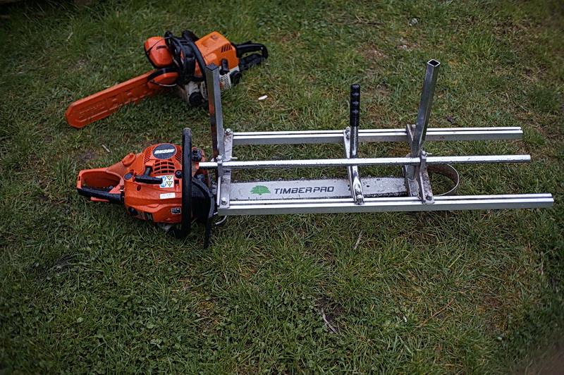

J'ai investi dans une gruminette histoire de faire correctement les 3 gros morceaux qu'il me restait et qui était d'un diamètre plus maniable que le premier. Il va falloir que j'aille chercher du chevron. Je stocke ça à proximité du chantier (car c'est super lourd) et dans une zone sèche et à l'ombre des arbres.
Je suis assez content d'avoir des morceaux tords car pour faire les consoles de harpe en une pièce massive c'est indispensable. Pour les guitares c'est plus chaud. Merci pour ton post FingersOnFire, ça me conforte dans le chantier que j'ai entrepris, les voisins sont tous venus voir pourquoi autant de bruits aussi longtemps, et j'y ai gagné un tronc de cerisier de 85cm de diamètre sur 2 mètres de long parfait. Il faut que j'aille le débiter.

Pure curiosité, combien t'a coutée la gruminette? Et quelle longueur fait ton guide?

J'ai mis un guide de 60 sur mon Echo et la gruminette coute dans les 180 euros sur amazon. C'est du matos assez correct en fait. Par contre faut avoir un stock d'huile et de carburant car ça avance lentement entre 1/2 et 1 cm par seconde et la tronçonneuse chauffe beaucoup, donc du bon matos s'impose. Echo c'est pas mal, un poil moins cher que Stihl et Husqvarna, moins lourds et moins bruyant.

Et ta tronçonneuse à quelle cylindrée? Que je compare avec la mienne, si c'est possible de changer le guide sans trop demander à la machine...

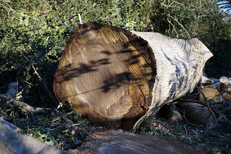

C'est une 50cc longue course ma tronçonneuse, et le vendeur m'a déconseillé de passer de 50cm (guide d'origine) à 60. Je l'ai quand même fait et ça passe. Pour le noyer je ne compte que 52 cernes en dépit de son diamètre énorme (il a vécu au moins 30 ans avec un gros poulailler à ses pieds, ce qui est peut-être l'explication de sa croissance folle).

C'est quand même juste 50 cm3 pour une gruminette, elle va pas faire long feu ta tronçonneuse, elles sont mises à rude épreuve à scier en travers fil. Pour grosso modo 50 cm de coupe (lamier de 60 environ) vaut mieux viser une 75 cm3.
