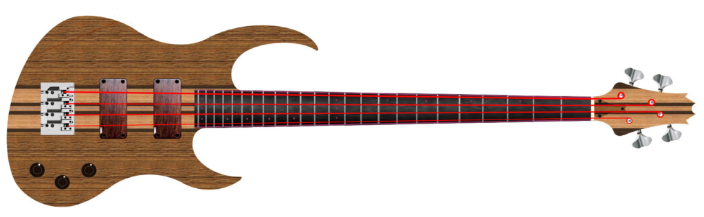

C'est ma toute première tentative de fabrication et j'ai choisi une basse. Je vais très certainement au devant de pas mal de difficultés de par les choix que j'ai faits aussi je compte sur votre expérience pour m'alerter le cas échéant.
Donc je pense réaliser une basse thru neck 4 cordes qui s'inspire un peu de l' ARIA PRO II SB 900 ou 1000, basse qui me fait de l'oeil depuis bien longtemps déjà.

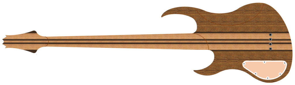

Coté lutherie, le manche serait composé d'un sandwich 5 plis érable/noyer, la touche en ébène du Gabon avec binding bois blanc (je ne sais pas encore lequel ... des idées ???), repères de touche + binding et sillet en os home made, et frettes fines de 2,00 mm. Le corps devrait, quant à lui, être réalisé en deux couches de frêne entretoisées par une tranche d'ébène de 2 mm, et un pli de noyer devrait prendre place entre le manche et chacune de deux parties du corps. Ce choix de bois dépend encore de la disponibilité des débits utiles chez un ami ex-ébéniste dont j'attends la confirmation.
Niveau électro, je pense monter en passif un set de CREL DB42 caches en WENGUE que j'ai déjà, avec deux volumes P/P et une tona.
Concernant l’accastillage, j'ai un set de mecas GROVER 144 MINI et je cherche encore le chevalet que j'aimerais assez massif et autorisant le montage de cordes traversantes.

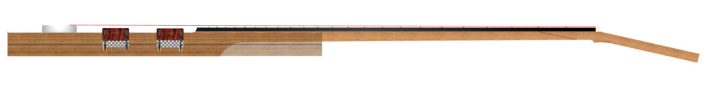

N'étant pas équipé d'un logiciel de dessin digne de ce nom, j'ai du dessiner le projet à l'échelle sous EXCEL et ça donne ça :
Concernant l'ordre des opérations je pensais commencer par le manche ... Si cette "gamme de fabrication" n'est pas valable merci de vos commentaires avisés.
1°/ Contrecoller les 5 parties du manche, raboter l'ensemble
2°/ Scier la tête suivant un angle de 12° et la recoller après amincissement, ajouter les ailes.
3°/ Tracer et défoncer le canal trussrod
4°/ Calibrer l'épaisseur de la touche
5°/ Tracer l'emplacement des frettes et pratiquer les fentes
6°/ Finir le profil de la touche, coller les bindings et les repères
7°/ Coller la touche sur le manche déjà préparé, et la radiuser
8°/ Finir le profil du manche (sauf la partie jointive avec les deux parties du corps) et de la tête
9°/ Fretter, planifier (ou du moins contrôler la planif ...)
10°/ ....

Beau projet,
j'avais en son temps commis une basse sur base d'une Aria Pro II pour ma fille de 17ans
Le corps est volontairement plus petit que l'original. Ma fille n'étant pas très grande (elle a 42ans maintenant et n'est toujours pas plus grande :green: )LOL
Tu dis:
Alors,
après avoir collé la tête, tu fais le canal trussrod avant de coller les "oreilles" de la tête... sans quoi elles seront à un moment où un autre, dans le chemin....
Bon boulot,
je m'installe.

Ah ben ouais ... Je n'y avais pas pensé ... Merci infiniment.
Très belle basse ...

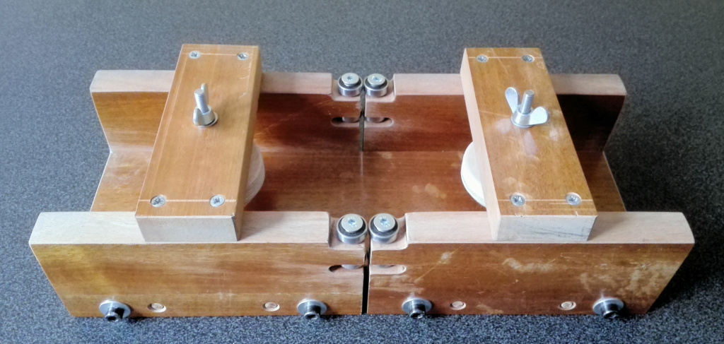

Sinon ben j'ai mon chevalet qui est un HIPSHOT A STYLE et j'ai préparé les débits en os pour les repères de touche et le sillet. J'ai également réalisé un gabarit pour la défonce micros et j'attends de recevoir mes roulements à billes pour le guide de slotting réglable que j'ai fabriqué.

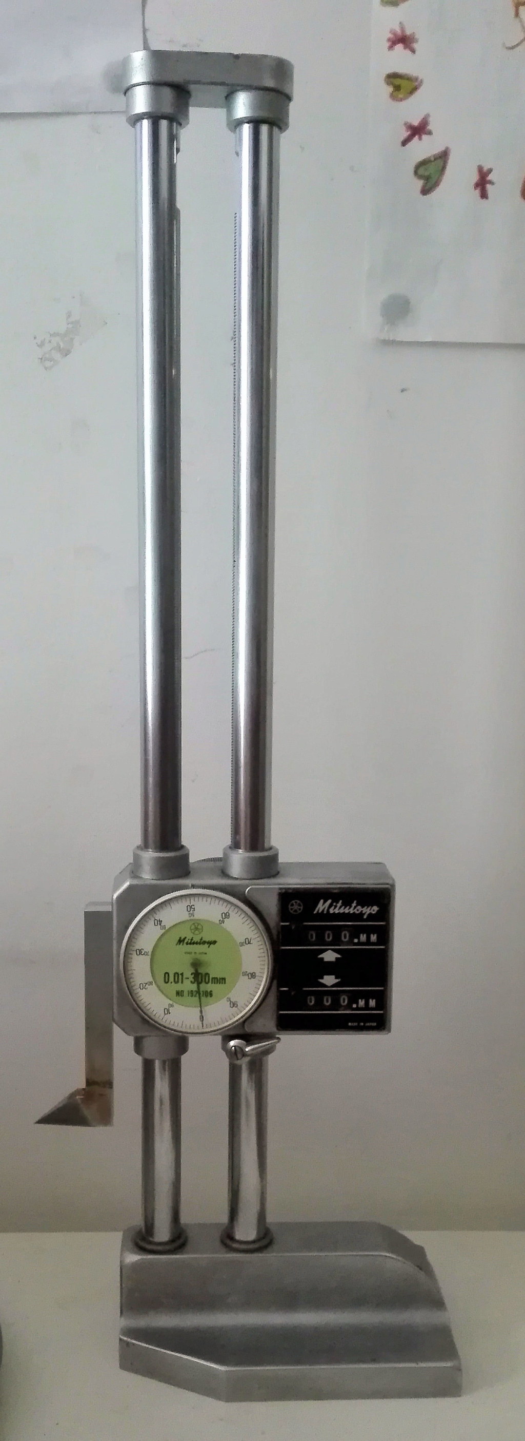

Je me suis récupéré un trusquin de la mort qui tue pour tracer le frettage de la touche au 1/100ème de mm
