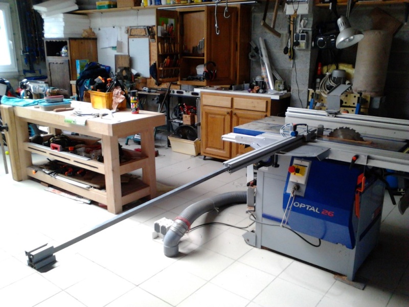

C'est quoi ce bricolage!?? :shock:
On dirait un chariot type F1 avec billes acier sur lequel on aurait monté une cornière pour l'élargir!
Le chariot F1 est le plus léger, celui qu'on trouvait notamment sur les petites combinée avec le tables en tôle d'acier.
Sur Metabricoleur, j'avais fait une étude en collaboration avec des luremistes pour essayer d’améliorer les choses, et notamment imaginer un guide angulaire qui tienne la route.

Thom38 a écrit :Bien ça c'est pas une bonne nouvelle pour le rail :malade: C'est sûr que c'est du bricolage…
Lurem était coutumier du fait, surtout sur ses dernières productions ou on a parfois l'impression qu'ils raclaient les fonds de tiroirs pour fabriquer leurs machines...
Voici un chariot minimax, c'est celui que j'avais sur ma première scie à format:
En comparaison.
De gauche à droite: Celui de ma nouvelle scie, celui ci dessus, et... ton Lurem (sans l’extension).
A noter que Lurem les vendaient pour du matériel Pro!
Si tu veux, je peux me renseigner pour voir s'il est possible d'avoir des chariots seuls, et à quel prix...
