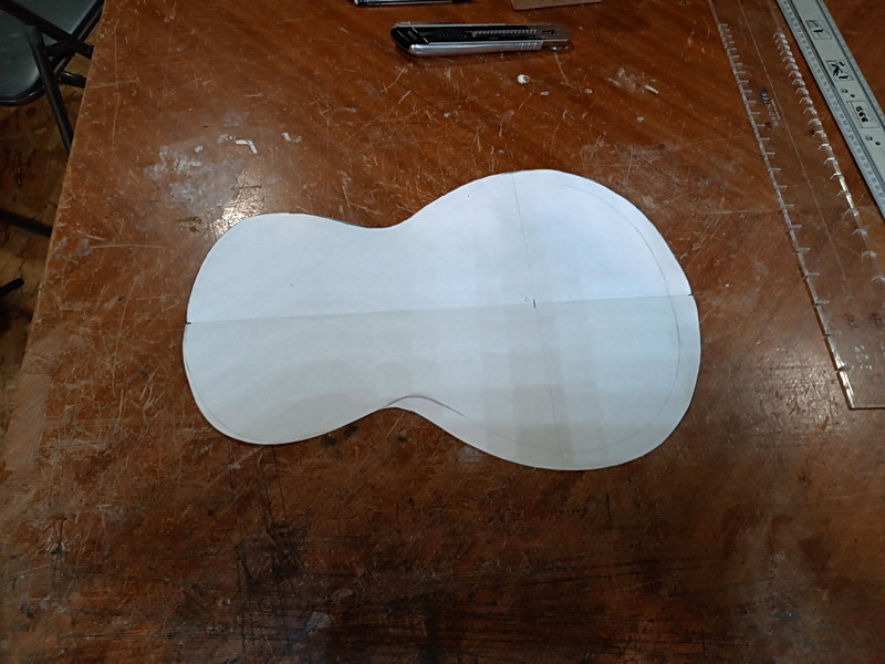

Bon je m'ennuie en attendant le jeux de corde pour la dernière baroque, alors je mijote un truc de petite taille, à peine plus grande qu'une parlor, mais avec quand même un spectre sonore moins typé médium. Alors je dessine une forme qui n'a rien à voir et elle me plaît.
Au plus large elle fait 31 cm, je prévois un manche 12 cases hors caisse et un diapason de 628mm, histoire qu'elle soit courte.

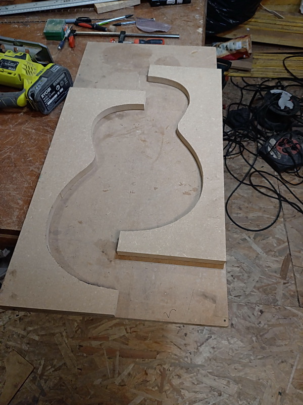

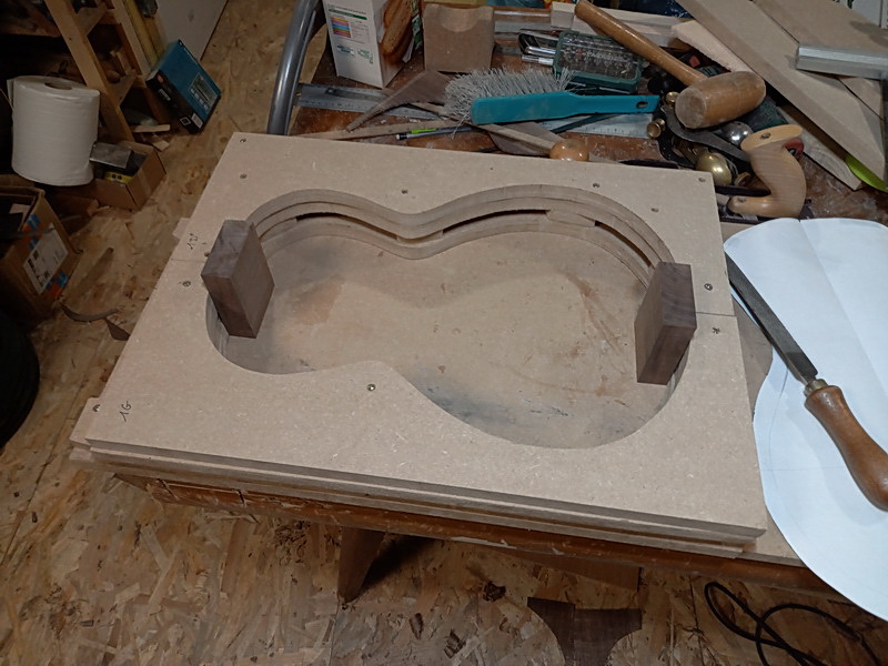

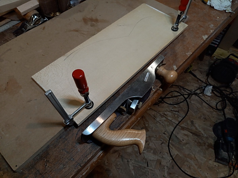

Il faut réaliser le gabarit, pour cela le MDF 18mm est imbattable, économique, calibré et facile à travailler.
Là avec les ébauches des blocs de manche et de cul. Bon je ne vous montre pas mais j'ai utilisé une affleure use avec une fraise à copier pour que les 3 plans du gabarit soient identiques.
Façonnage du bloc de cul, en noyer un peu dense mais comme j'en ai plein......

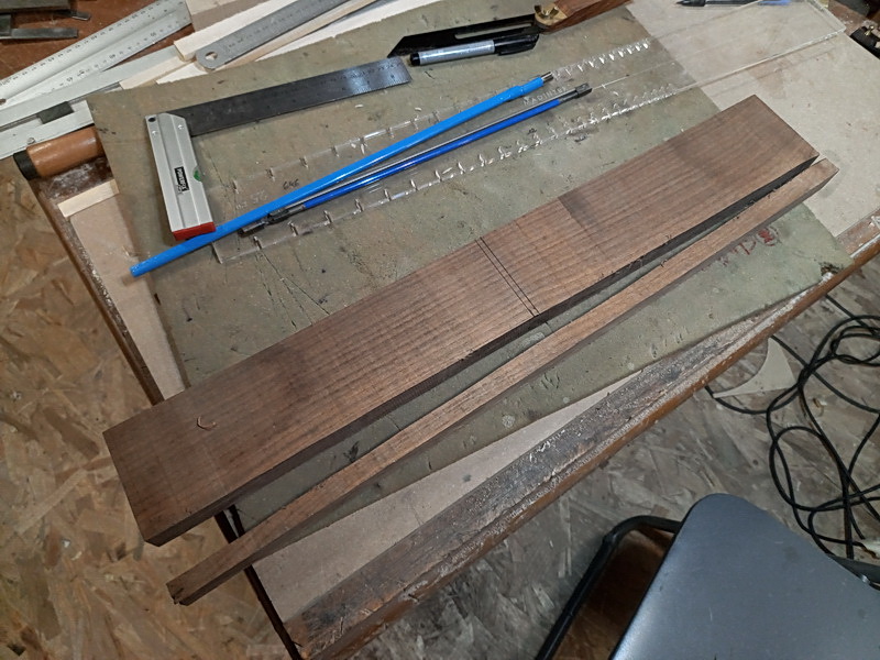

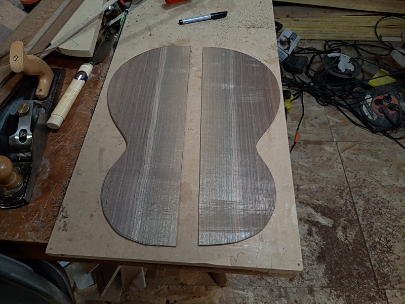

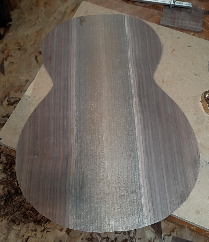

Le dos en noyer refendu à la mano, ces deux morceaux étaient je pensait irrécupérables, mais non, un peu de travail et ils ressortent un poil fin (2mm en tête) mais utilisables. J'ai les 2 éclisse dans le même débit.
Le voila collé.

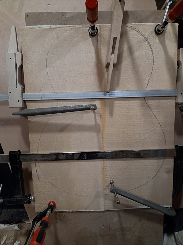

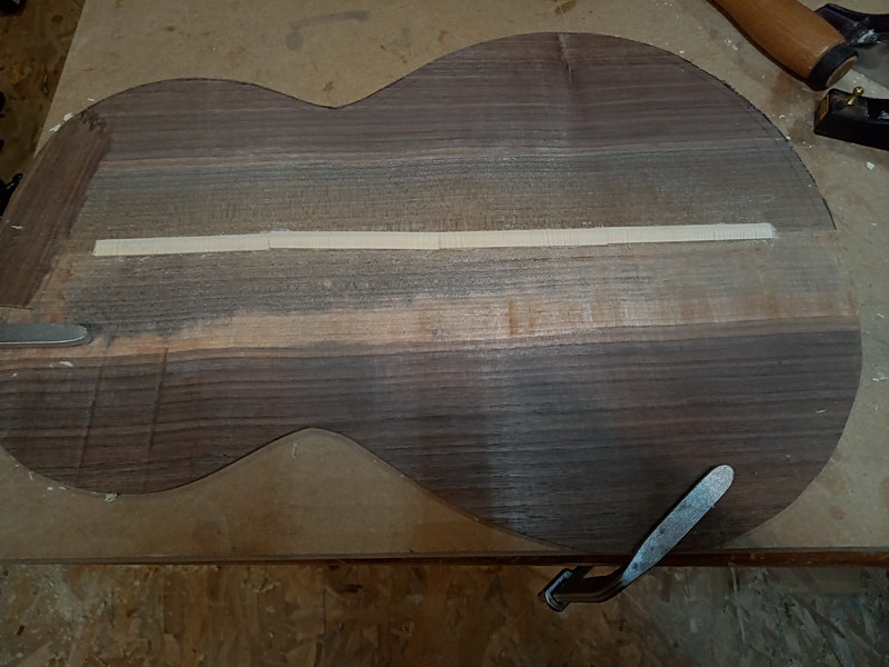

Dressage du joint de la table, il m'a fallut m'y reprendre à plusieurs reprise, mon rabot n’était pas réglé au mini.
Collage de la table.

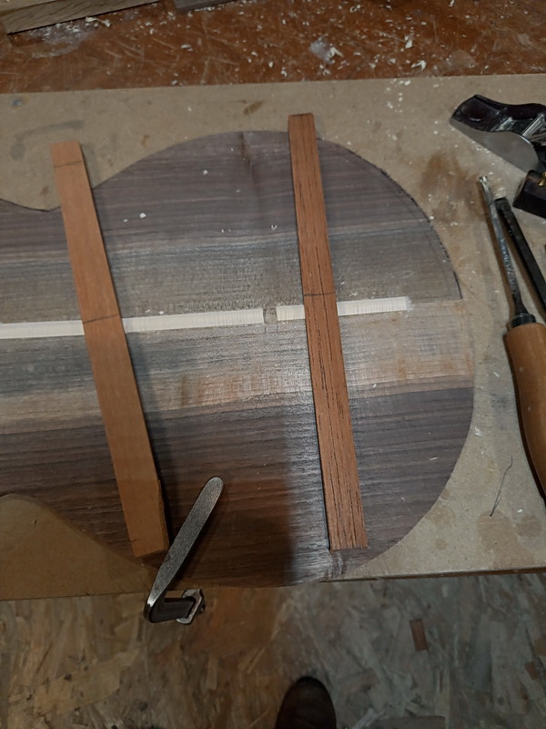

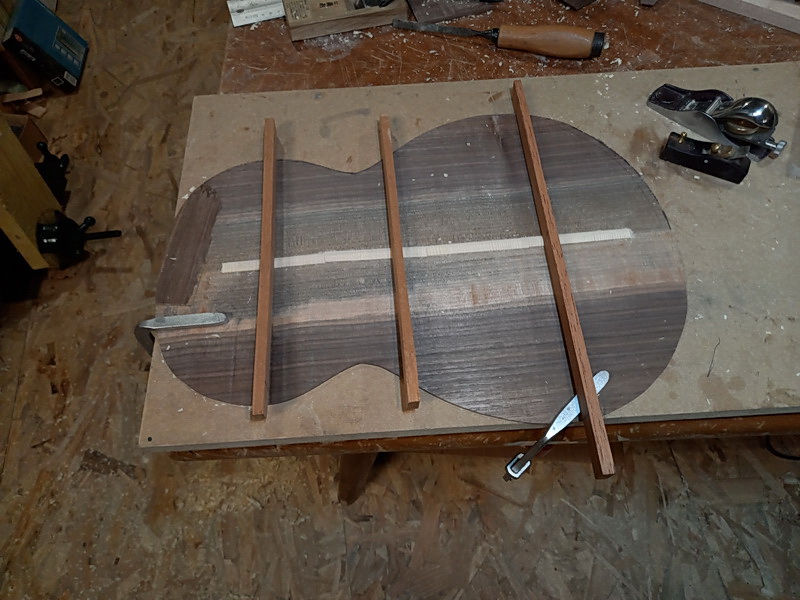

Joint de dos avec des chutes de table coupé en travers du fil, un morceau n'est pas très bien aligné je vois.
Barres de dos faites dans des chutes de façonnage de manche en cedro.

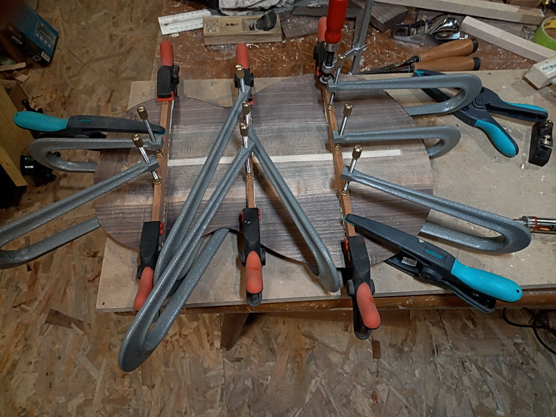

Passage pour les barres dans le joint de dos.

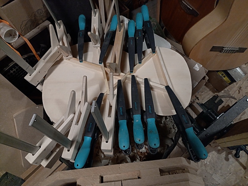

Collage.

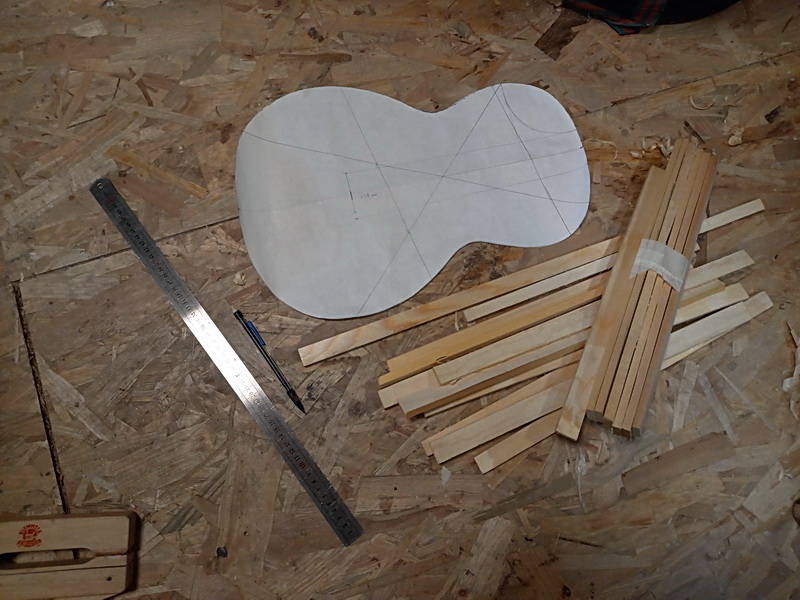

J'ai débité pas mal de bout d'épicéa pour faire des barrages, comme ça je gagnerais du temps pour les grattes suivantes.
Vous remarquerez le barrage en X asymétrique et l'absence de rosace mais une bouche. Je ne sais pas trop ce que ça va donner, c'est le 2eme barrage en X que je fait et le premier asymétrique, l'objectif c'est de laisser le maximum de surface vibrer tout en retenant le chevalet suffisamment. Le bas de la table sera moins contraint coté grave.

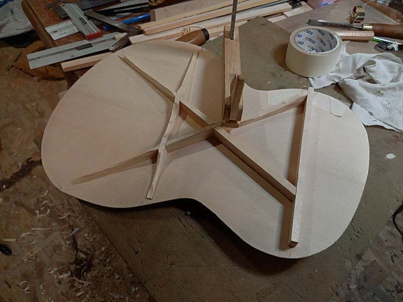

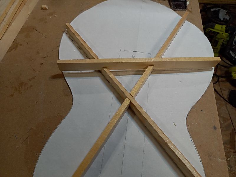

Voila mon barrage, un x avec barre harmonique en avant du chevalet. Hier soir, je le regardais collé déjà (image plus loin) et je pensais qu'il était trop fort spécialement au niveau chevalet et qu'il faudrait fortement le faire maigrir sinon la table serait trop bridée et trop aiguë. Je ne sais pas si sa position très avancée donnera un bon résultat.
Collage fait

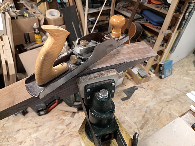

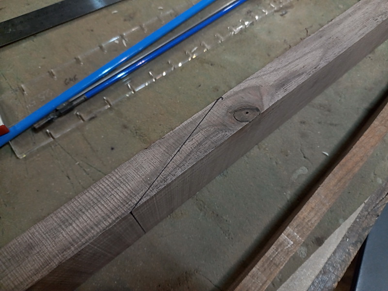

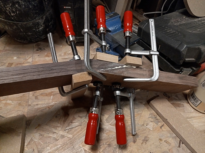

Un bout de noyer pour le manche.
Découpe d’assemblage, le nœud sera en dehors du bois utile (avec un peu de chance).
Mise à plat des 2 surfaces au rabot avant collage. Faire ça sur du noyer est un pur plaisir, ça se fait presque tout seul.
Collage à la sauvage.

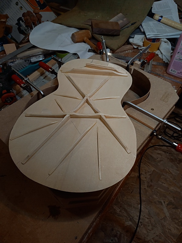

Voila mon barrage asymétrique.
Là il est complet, la table est encore un peu élevée coté son, j'affinerais coté table un peu plus tard.

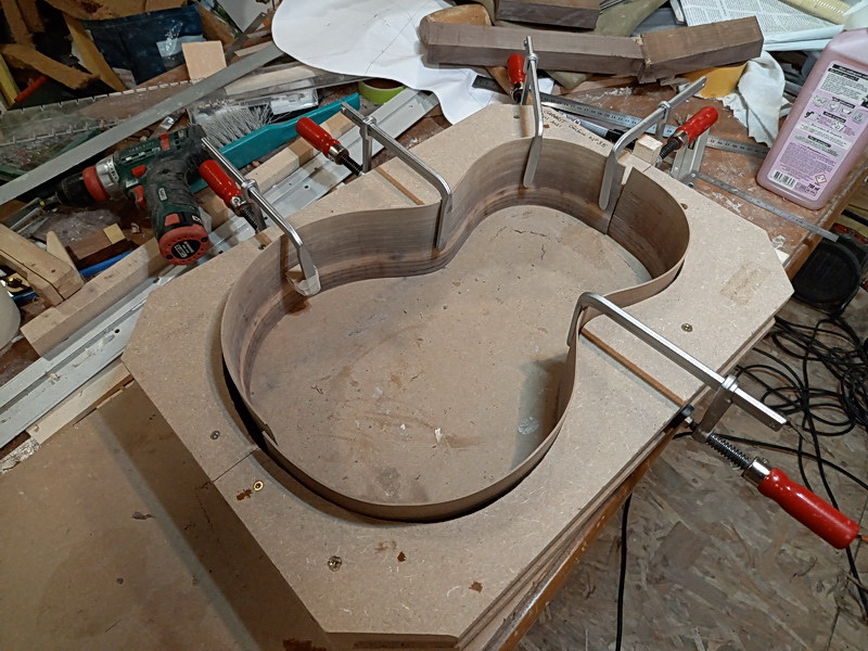

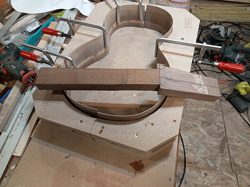

Éclisses cintrées

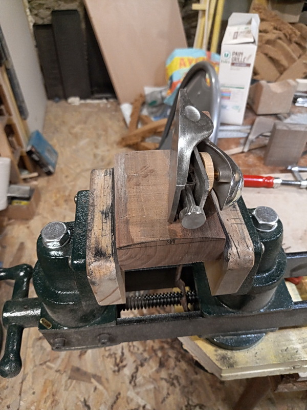

Ébauche de manche en noyer (le même plateau)

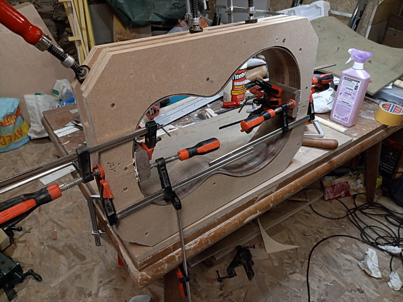

Collage des blocs internes

Il me parait un peu épais encore ton barrage non ?
Messages : 6004
Re: Une cordes métalliques petit volume
Oui, encore un poil, mais j'ai pas mal de marge pour dégraisser.

Très joli barrage ! :app:
Messages : 6004
C'est une impro, on verra à l'usage. Si tu regarde il y a une logique.
C'est une guitare sans bouche, donc pas de rosace qui limite les vibrations sur le haut de la table.
Par contre il faut barrer solide pour contrer la tension des cordes aciers qui est le double des nylons. Le X est une manière astucieuse de la faire.
L’asymétrie permet de laisser une grande surface sous les cordes graves et une moindre surface sous la aiguës, ce qui en théorie favorise ces fréquences (c'est controversé).
La barre horizontale est un grand classique des barrages depuis les luths. Cela donne un son brillant, et cela permet de faire un chevalet plus fin (ils aboutissent au même rôle vibratoire).
Les petites barres sont là pour rigidifier la table à bon compte et cela permet au barres principales de faire leur travail, c'est de contrer la tension des cordes.
Plus on barre fin et plus on favorise les graves, même chose du coté de l'épaisseur de la table, plus elle est fine plus elle sonne grave. Par contre si on fait ça la table finie par s’effondrer, le chevalet basculer vers l'avant, la table en amont de celui-ci de s'enfoncer et au bout la touche va fracturer le haut de la table.
