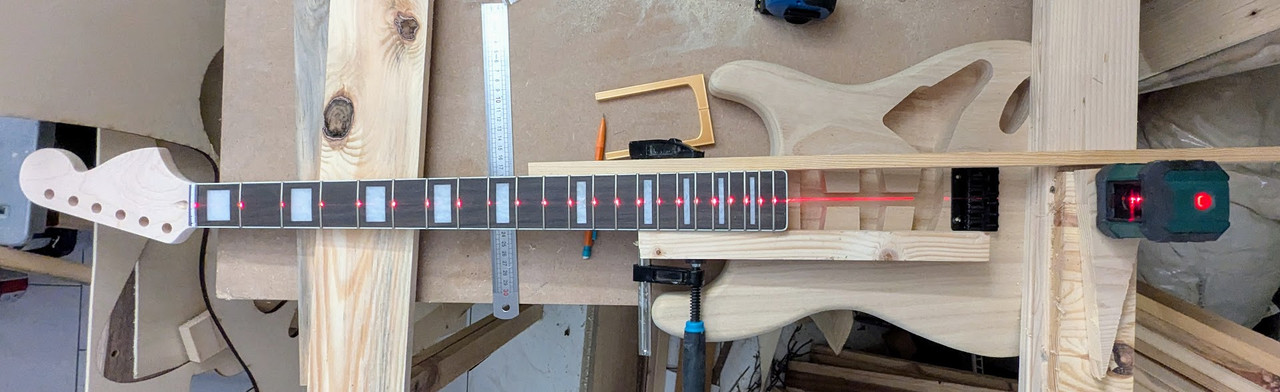

Bon, je ne sais pas si ça vous arrive souvent, moi tout le temps : l'effet Dunning-Kruger
Après avoir vu une bonne dizaine de vidéo Youtube, je me suis dis que je pouvais me lancer sans problèmes et que ça serait easy. Puis quand tu te lances vraiment, tu vois la montage qu'il va falloir accomplir et perso, ça me décourage car je ne veux pas me planter.
Bref tout ça pour dire, que je lis mais je ne fais pas beaucoup.
Mais... j'en ai eu un peu marre donc j'ai relancé l'idée de cette baritone car je vais en avoir besoin dans un projet. Comme j'avais peur de faire de la découpe et de me foirer avec mon matos plus que limite, je vais commencer plus simple : un assemblage.
Bref, c'est parti :
Premier constat, le manche et le corps n'ont pas la même forme de neckpocket donc ça ne rentre pas. Pas de soucis, une photo avec une échelle et une modélisation plus tard, j'ai un gabarit :
Bon maintenant, faut que je trouve comment être sur de mon alignement global pour placer le gabarit et passer un petit coup de fraise à copier dans la cavité.
Bref, c'est parti :

Hello,
Je confirme, commencer par un kit à assembler et finir permet de se mettre en confiance avant d'envisager une fabrication complète.
Pour le positionnement de ton manche :
1. tu mets en place le chevalet
2. puis les mécaniques des 2 cordes de mi
3. puis les 2 cordes de mi
=> tu vas pouvoir visualiser l'alignement.
4. Il te faudra ensuite ajuster la longueur du diapason et tu auras la position du manche.

Quand tu dis "mets le chevalet", tu parles de le fixer avec les vis a l'emplacement prévu ?nicobass a écrit : dim. 20 avr. 2025 23:27 Hello,
Et sinon, c'est toujours une barytone, le manche est prévu pour un diapason 30" donc ça fait au choix une guitare barytone 30" ou une bass VI, en fonction du côté où on regarde

Hello,
Oui, si sa position définitive est déjà fixée, ce qui semble être le cas avec les 6 trous de vis (ou 6 passages de cordes (?) ) alors il faut faire un montage à blanc.
Une fois que tu as ce premier point de référence, tu peux ensuite positionner le manche pour que à la fois l'alignement et le diapason soient bons.

Mon montage est proche de ceci : https://youtu.be/5heKhdOQ-kU?si=Ib7FUU28z0dSsSE2
Je pense que le diapason ne sera forcément pas bon si je mets le chevalet a l'emplacement prévu. C'est un manche prévu pour une 30" mais pas un manche de conversion direct comme les manches de Telecaster Baritone de Fender.
Je fais un assemblage, pas un kit tout prêt.
Par contre, je peux quand même placer le chevalet pour aligner le manche et je le déplacerais ensuite. D'ailleurs, faudrait que je mesure le manche pour vérifier les 30"

Ok, je comprends mieux, dans ce cas, la méthode habituelle est de positionner le manche et une fois le manche en place, de déterminer ensuite le positionnement du chevalet.
Vu que tu as déjà les défonces pour les micros, tu dois pouvoir tracer facilement l'axe du manche sur le corps et positionner ton manche en l'alignant sur cet axe.
J'ai utilisé un laser mais honnêtement ce n'est absolument pas nécessaire. Tu repères le milieu du sillet et le milieu de la dernière frette puis à l’œil nu tu devrais pouvoir aligner tout ça avec une précision suffisante.
En effet, avant de positionner le chevalet il vaut mieux être sûr à 100% du diapason. Il te faudra mesurer le 1/2 diapason entre le sillet et la 12ème frette.

Pour aligner le manche, tu peux aussi fixer 2 morceaux de bois assez long de chause côté du manche, avec des serre-joints par exemple, pour prolonger les côtés du manche. Ça permet d'avoir des repères sur le corps par la suite.

Bon, j'ai commencé par vérifier le diapason :
38cm (environ, faut que j'achète un réglet plus grand) ca donne 76cm soit 29,92" donc avec la marge d'erreur, ça me parait ok.
Ensuite sur l'alignement. J'ai commencé par essayer de trouver le point central du corps avec la défonce de micros :
Ca me donne cet alignement :
Mais en visuel, j'ai l'impression que ce n'est pas parfaitement droit. Du coup, avec un alignement à l'œil, ça donne ça :
Du coup ma question c'est : un détail d'alignement de cet ordre est-il important ou négligeable ?
Je vais essayer la méthode avec le chevalet et les cordes cet aprem mais si vous avez d'autres commentaires entre deux, n'hésitez pas !
