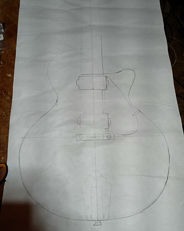

Mais je part de la forme de la LP que j’élargis de 5cm
2 micros SD SHPR-1 qui sont le montage d'un p90 + un simple en barre et la réunion des 2 en humbucker. On va voir ce que ça donne.

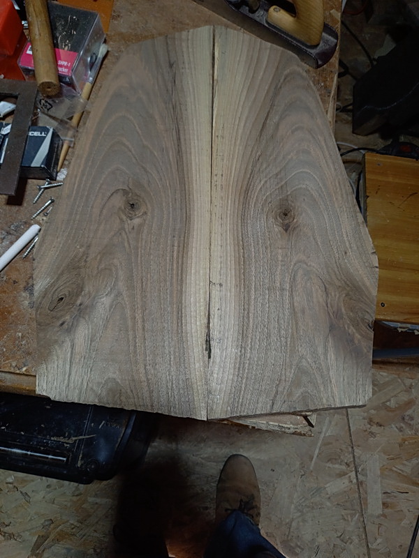

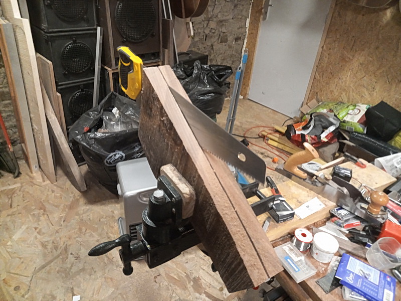

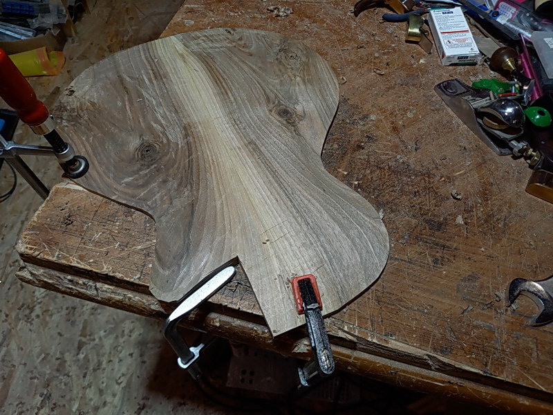

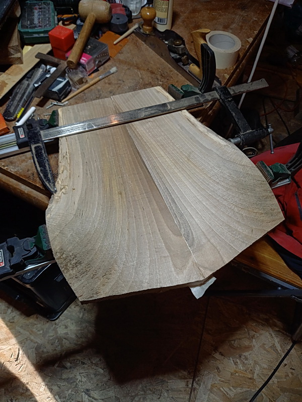

Refente d'un bout de plateau en noyer du jardin.

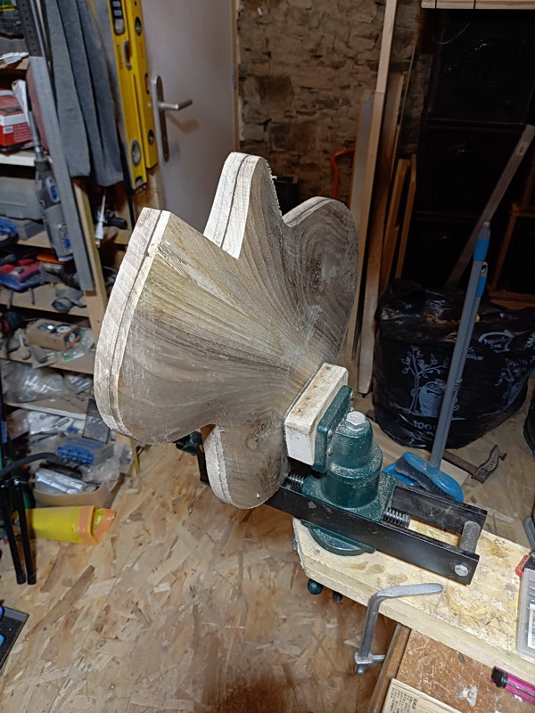

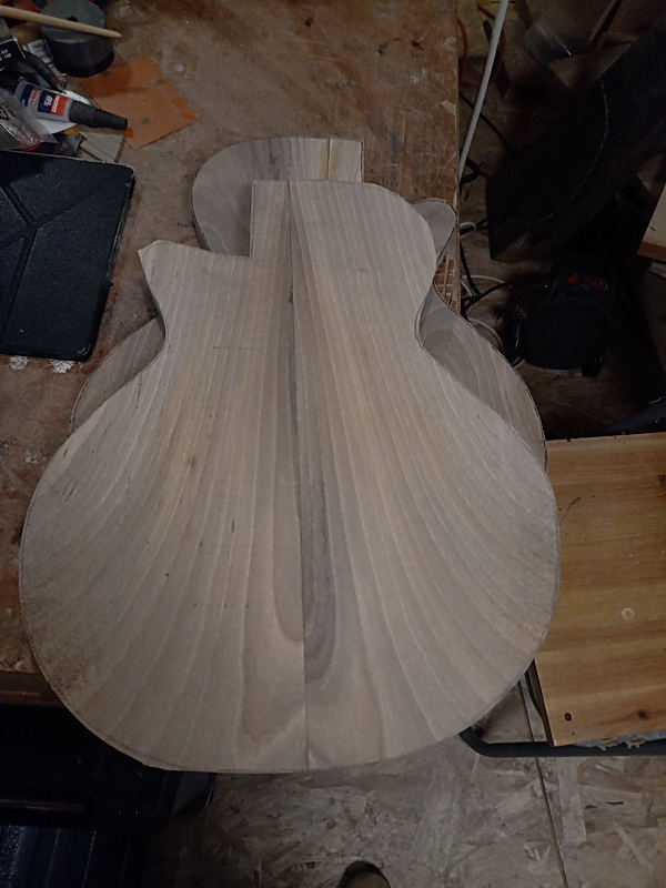

Le dos

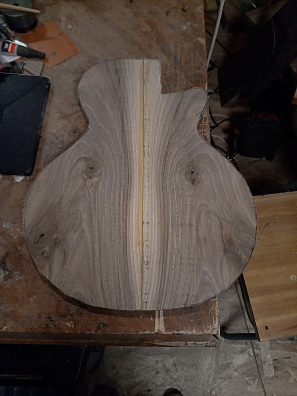

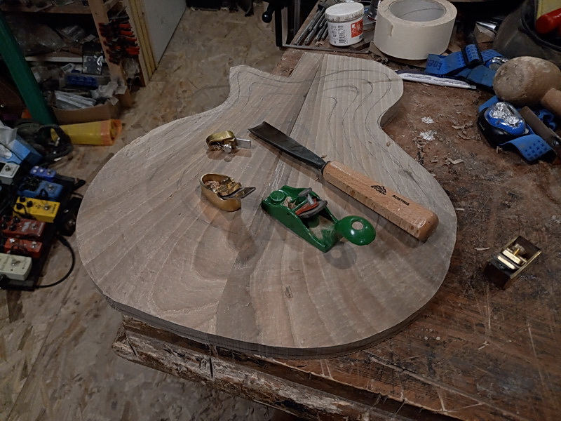

La table

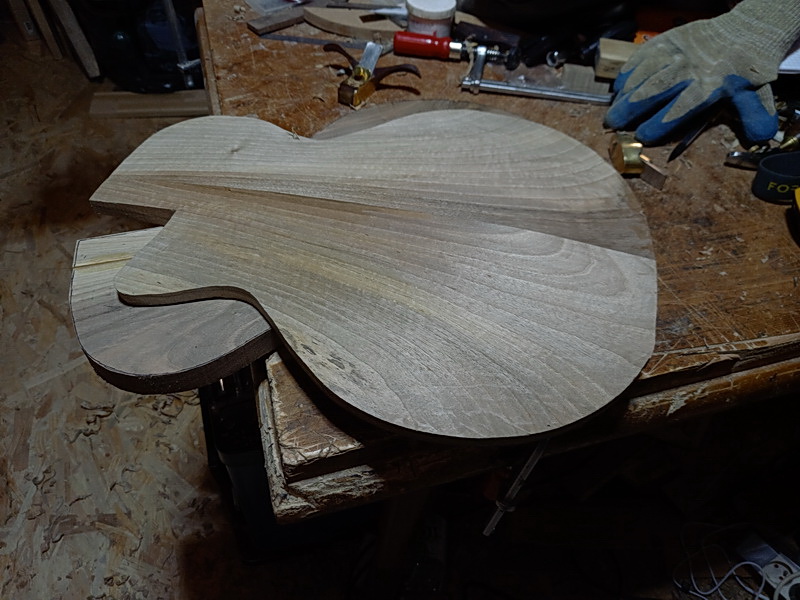

Mise au gabarit
Fait pour les 2

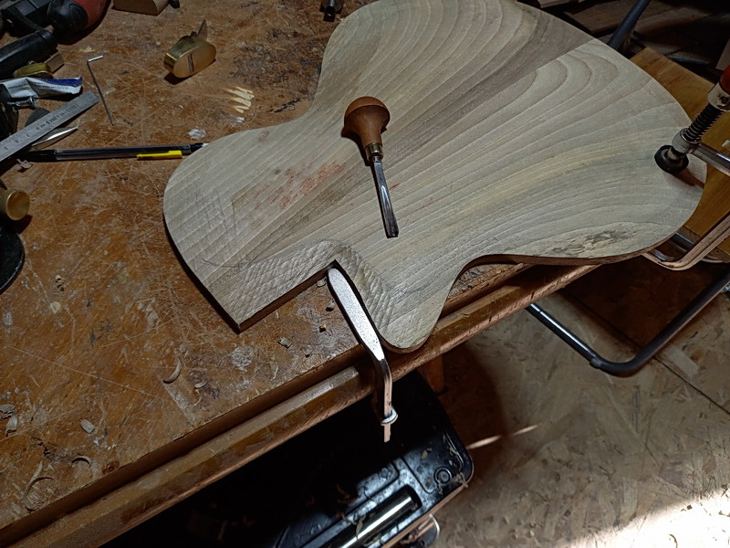

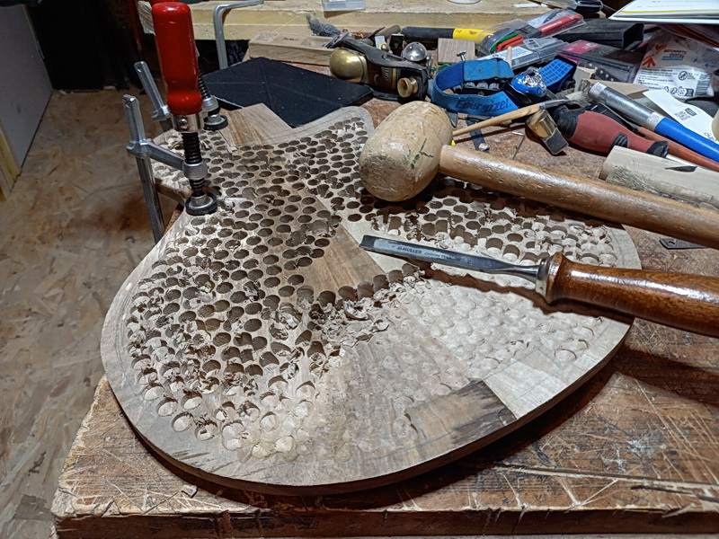

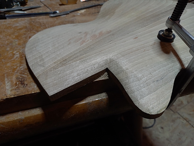

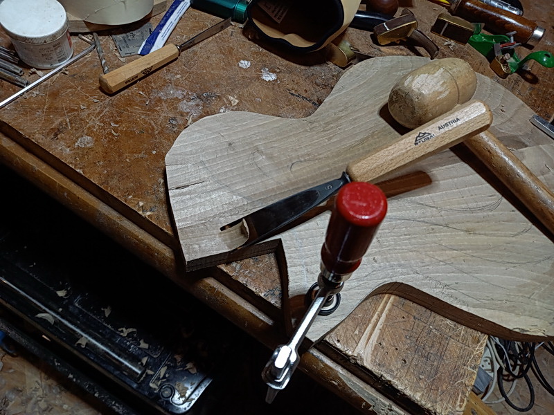

Sculpture à la mano, avec pas mal de temps (5 à 10 heures par face) et beaucoup d'ampoules et de séances d’affûtage.
Temps réel (il y a 1/2h mais j'ai mal à la main, je me met en pause).

Et ben, il lui aura été rendu hommage à cet arbre là.
C'est bien beau, ainsi que le petits rabots.

C'est cool ta sculpture ! Vas y tranquilou, perso c'est ce que je préfère faire (sans ampoules ça va de soit).
C'est quel outils qui t'as fait une ampoule ? Car à part la gouge, je ne vois pas trop. Les rabots c'est plutôt cool en général.
Et au pire mets des gants fins, pour l'ébauche pas besoins de trop de finesse dans le toucher. Et a la gouge, il m'est arrivé de mettre un bout de caoutchouc de 3/4 mm dans la paume, sous le gant, pour éviter d'avoir mal.

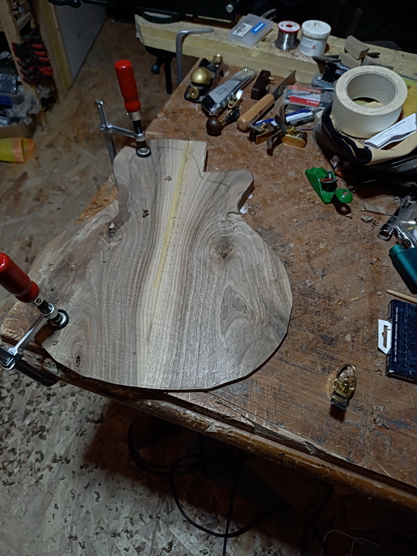

Les 2 faces sont collées temporairement ensemble pour, à la rappe, en faire 2 formes strictement identiques.

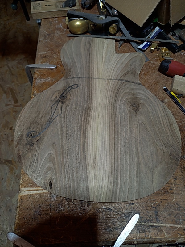

Essai de dessin des ouïes pour les faire tomber dans le plus de nœuds possibles.
Correction du dos pour que la main passe le mieux possible dans les aiguës.

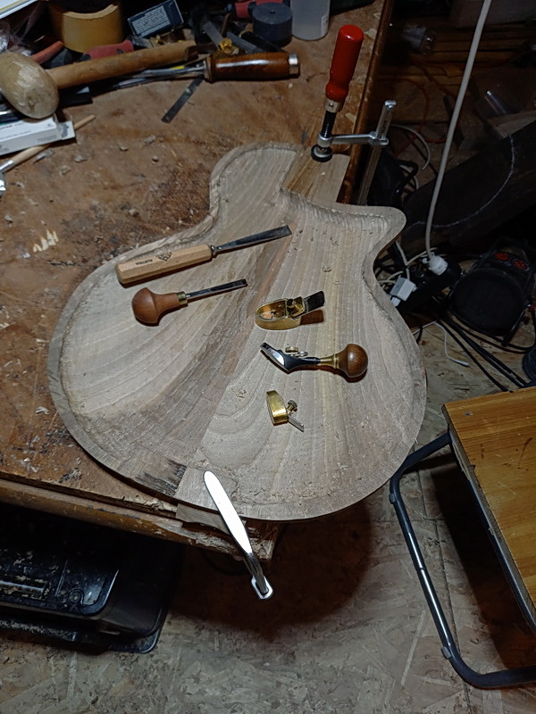

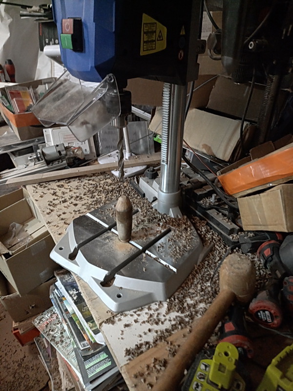

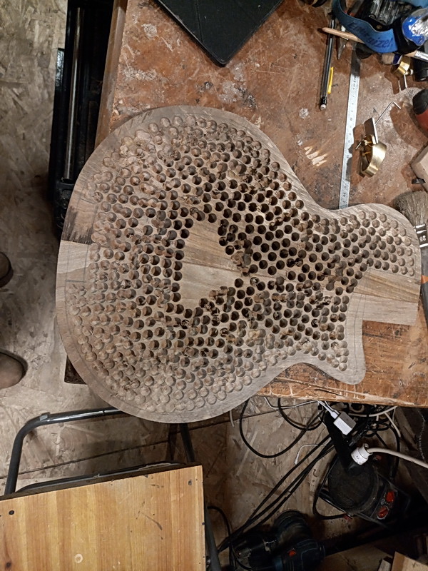

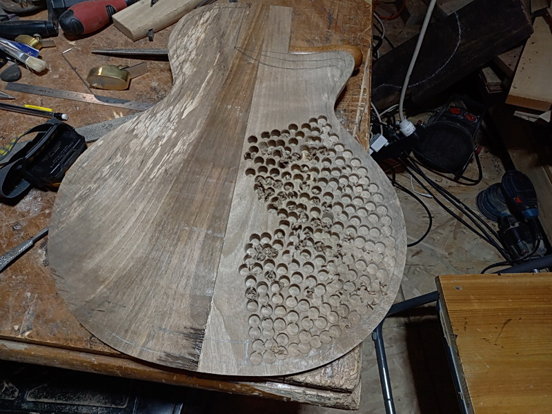

Creusement du creux interne avec la perceuse colonne et une pige, je met 7mm pour me laisser de la marge pour descendre à 5mm.

Aloha44
Messages : 137
Enregistré le : mer. 14 oct. 2020 12:54
Localisation : Pau
Re: Une archtop en temps réel
Message par Aloha44 »
5 mm c'est beaucoup, en noyer je suis descendu a 2,5 / 3 .
Mais tu vas sûrement mettre une poutre pour tenir tes micros...
Messages : 6066
Je vais faire un barrage archtop, les micros seront visés sur la table.
