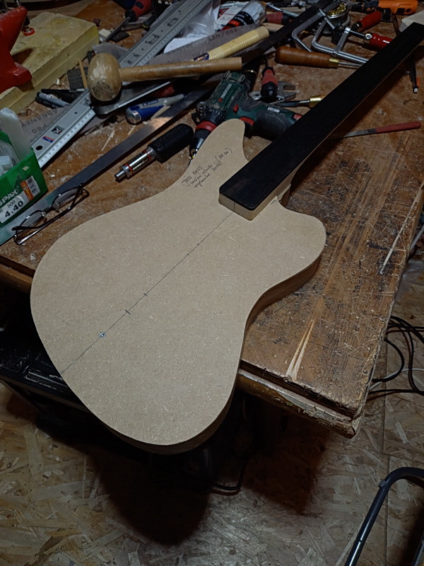

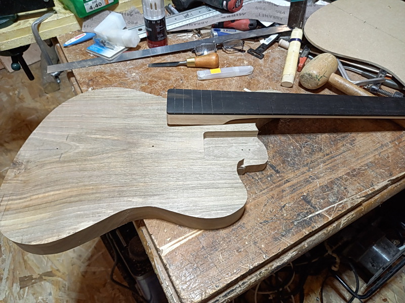

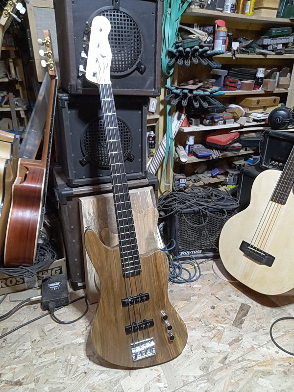

Voila une commande pour ma fille qui s'est mise à la basse comme ça. (sujet de septembre 2022)

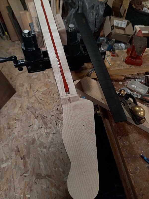

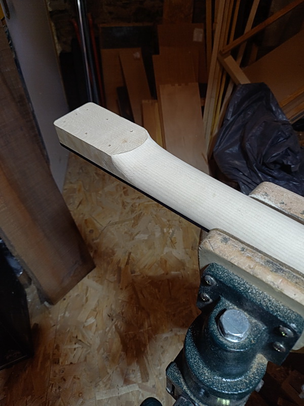

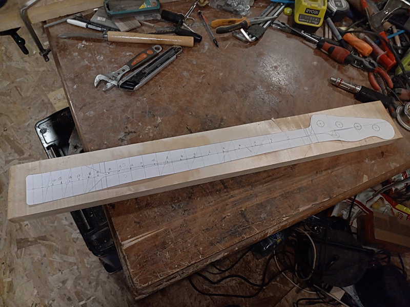

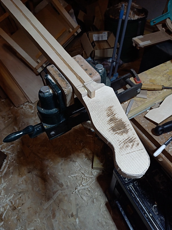

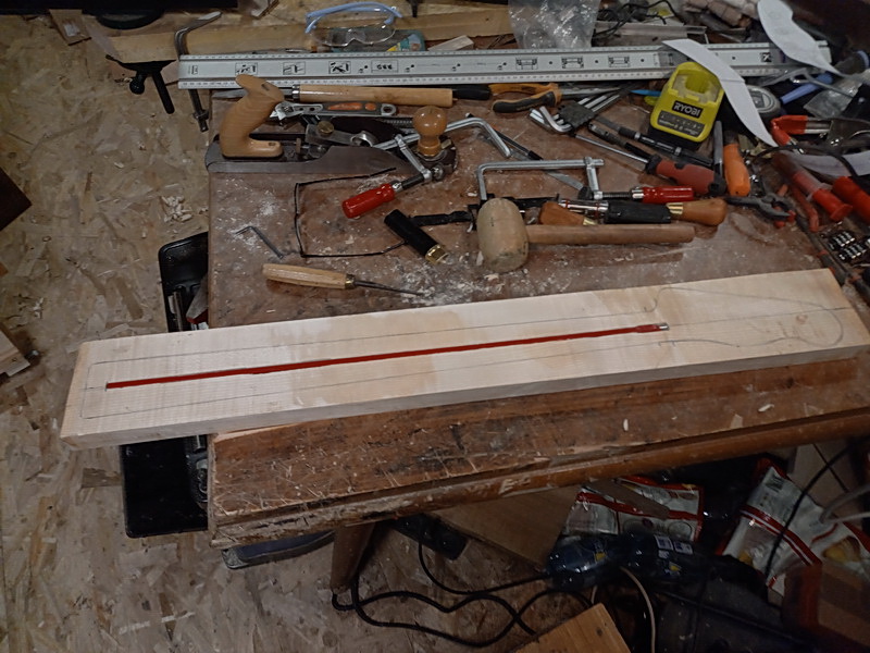

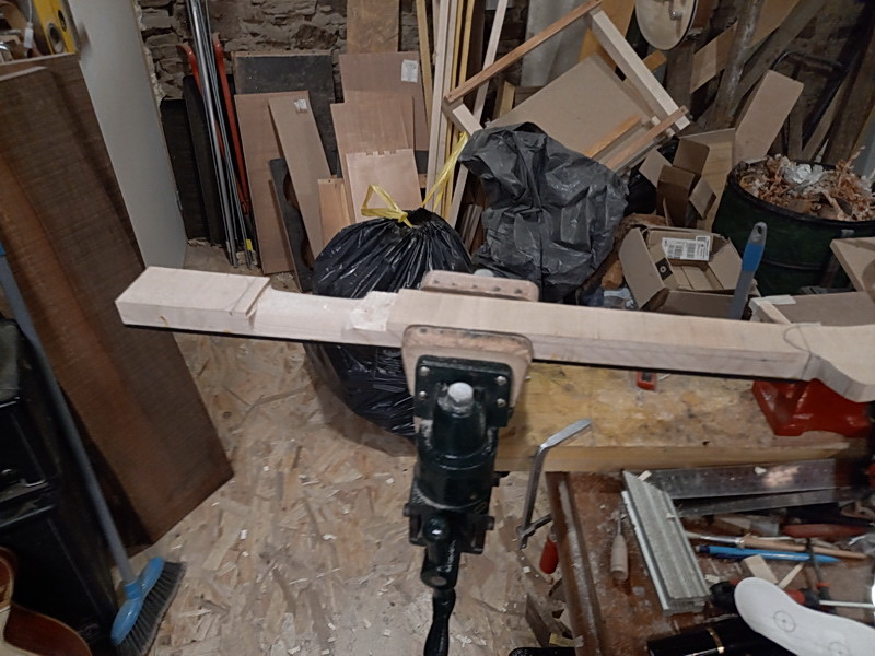

Donc un bout d'érable pour le manche, une impression de manche de précision bass
Une saignée pour le truss
Une marche d'escalier et un flipot
Zou, vite fait mal fait

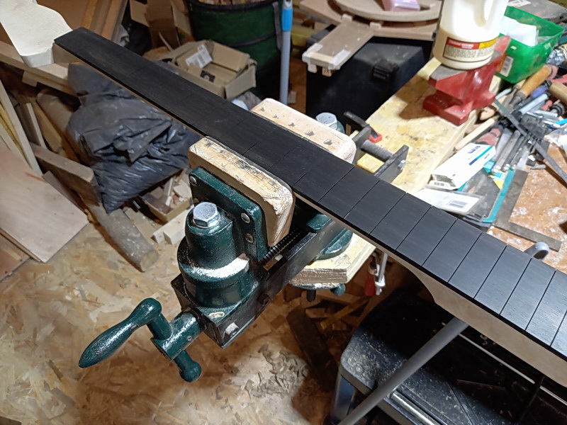

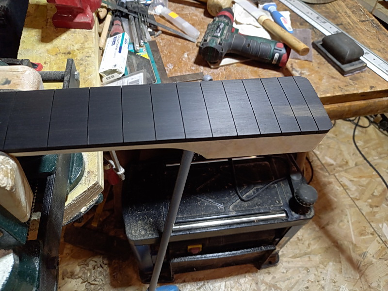

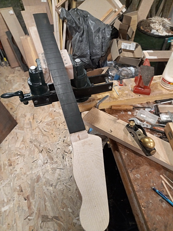

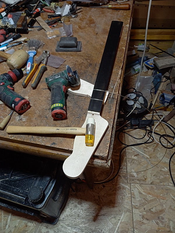

Une touche en ébène toute faite en 864mm

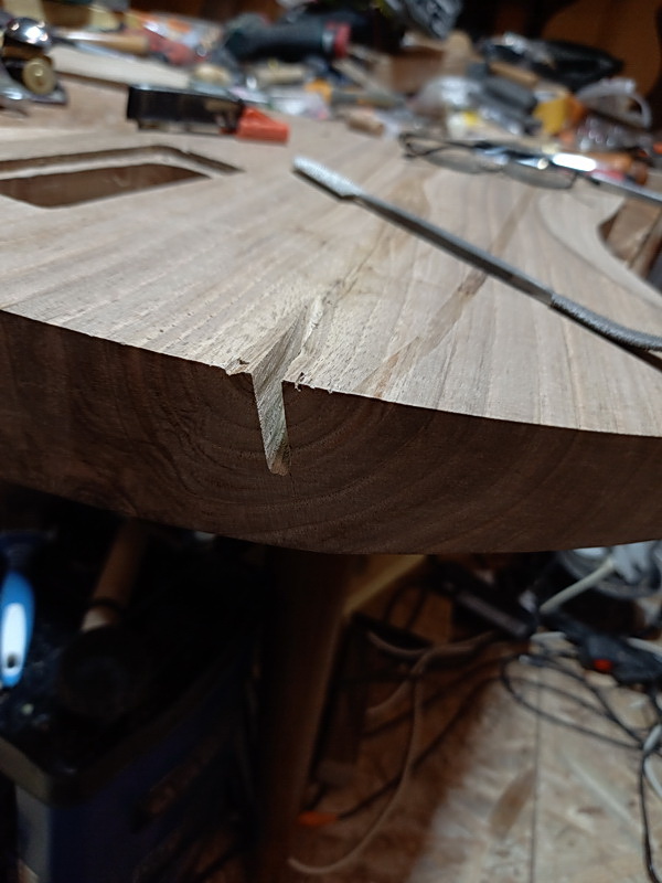

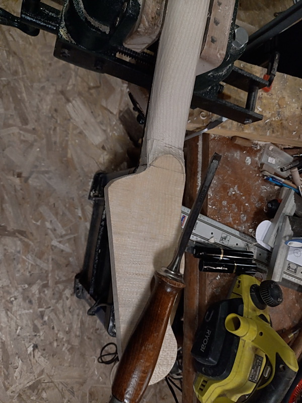

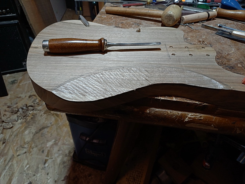

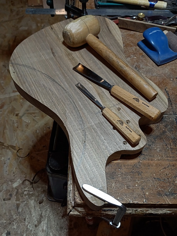

Un peu de travail sympa de sculpture.

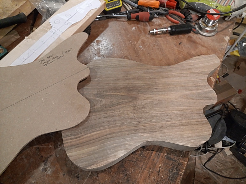

Un profil plus proche d'une jaguar que d'une jazz bass

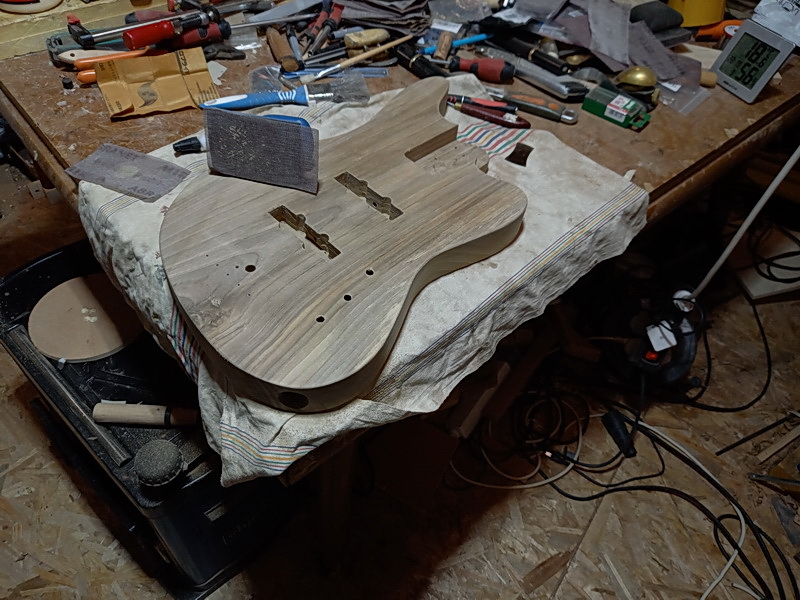

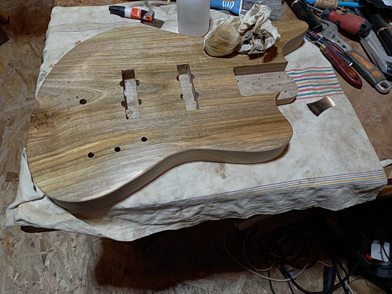

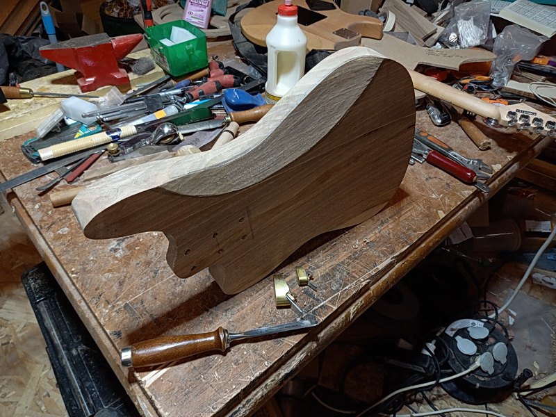

Un corps monobloc de noyer, toujours le même.

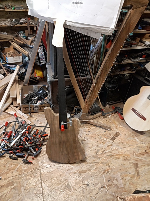

Un test à blanc toujours plaisant à faire

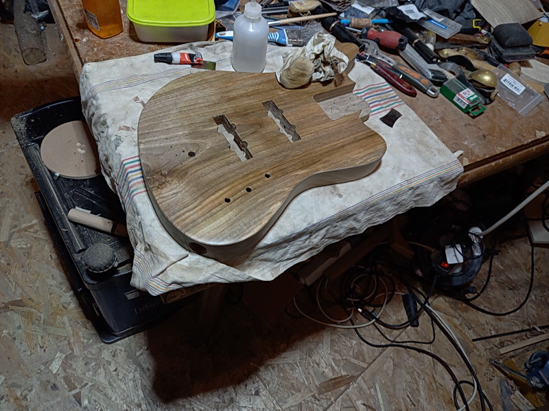

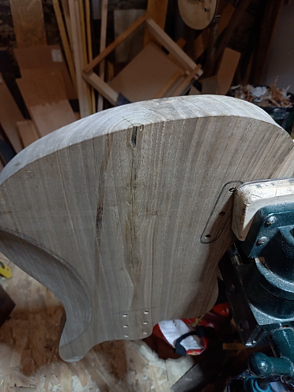

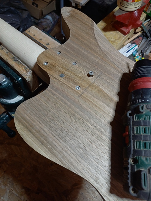

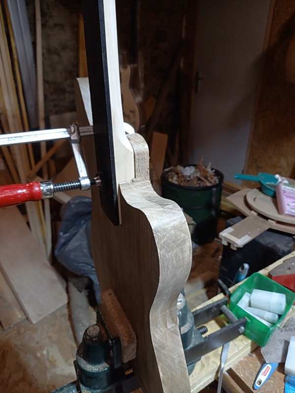

Quelques vis
La partie la plus physique.

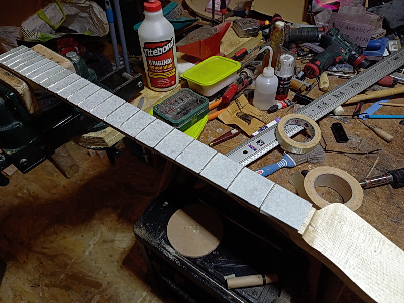

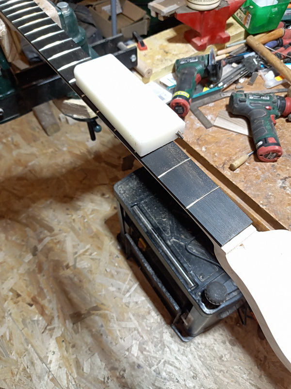

Manche, calme presque plat, radius de 17 pouces (de pieds).
Messages : 6059
Re: Reprise des sujets disparus: 6 une basse électrique vite fait
Merci jema

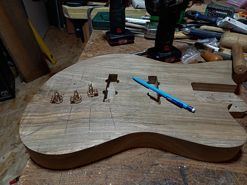

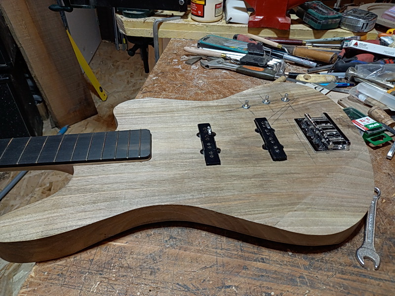

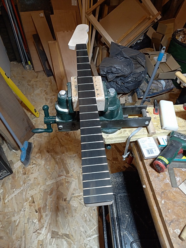

Frettes 2mm standards.

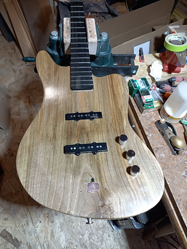

Électronique basique type JB
Jack type tele

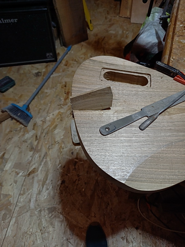

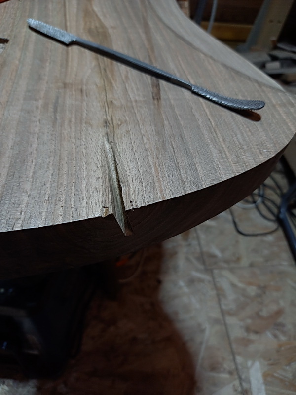

Un os à corriger, ç'est logique quand on prend un plateau avec le centre de l'arbre.

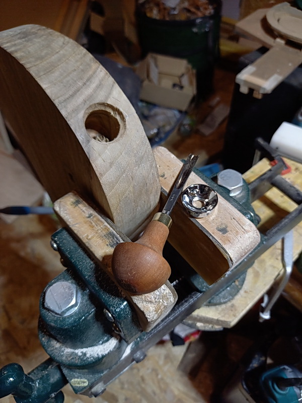

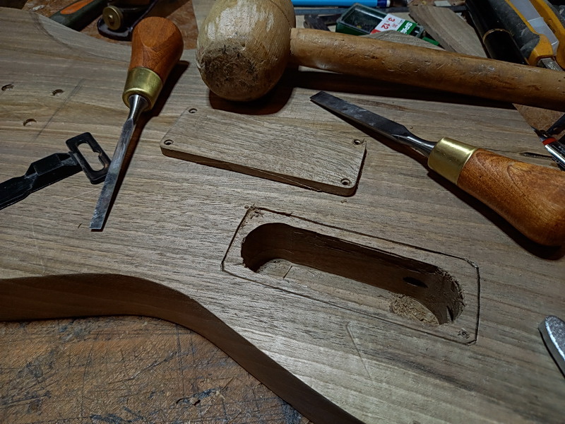

Une trappe couillonne
Un flipot
Suite au prochain épisode

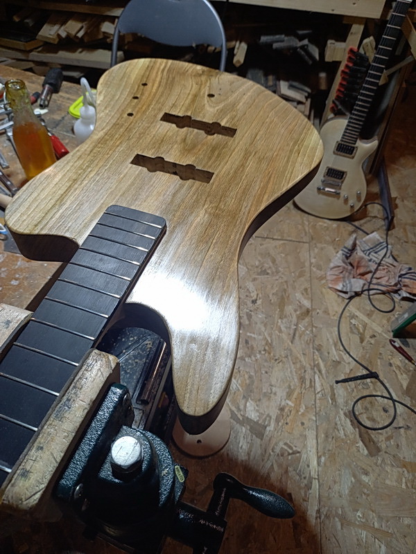

Accastillage
Ponçage
Gomme laque
Nivelage
Ça brille
Contact électrique pour le chevalet

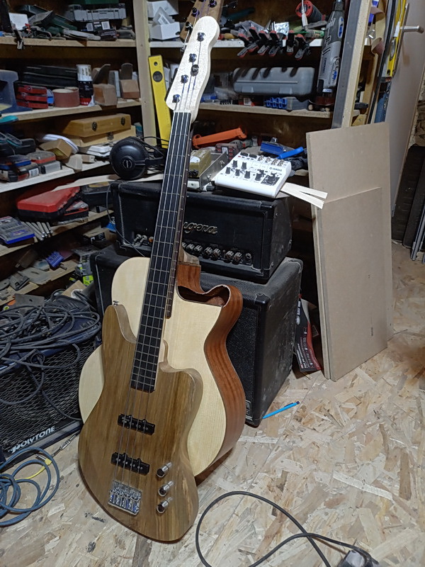

Voila, sobre et vite fait
Messages : 6059
Moins de 10j en tout, mademoiselle est très contente, mais le son sur son ampli acoustique avec un simulateur de HP ne lui plaisait que moyennement, j'ai du me fendre d'un ampli Phil Jones pour son Noël, et là elle est heureuse.

Top ! 10j c'est rapide dis donc ! Et pas mal à la mano chapeau 🙂
6 vis pour le manche c'est standard sur une basse ?
Messages : 6059
J'ai trouvé que c’était mieux que 4, moins moche que 5.............et j'avais la place.

Tu te sers de la mini meuleuse Parkside pour découper les bords de frettes après la pose ?
Modifié en dernier par Faust le mar. 31 janv. 2023 10:23, modifié 1 fois.
Messages : 6059
Je ne fait pas de pause, mais oui, elle me sert à ça et à pas grand chose d'autre.
