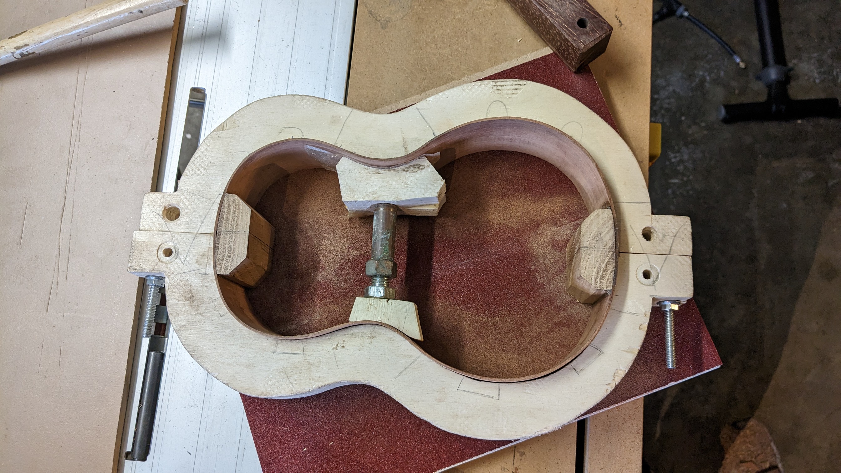

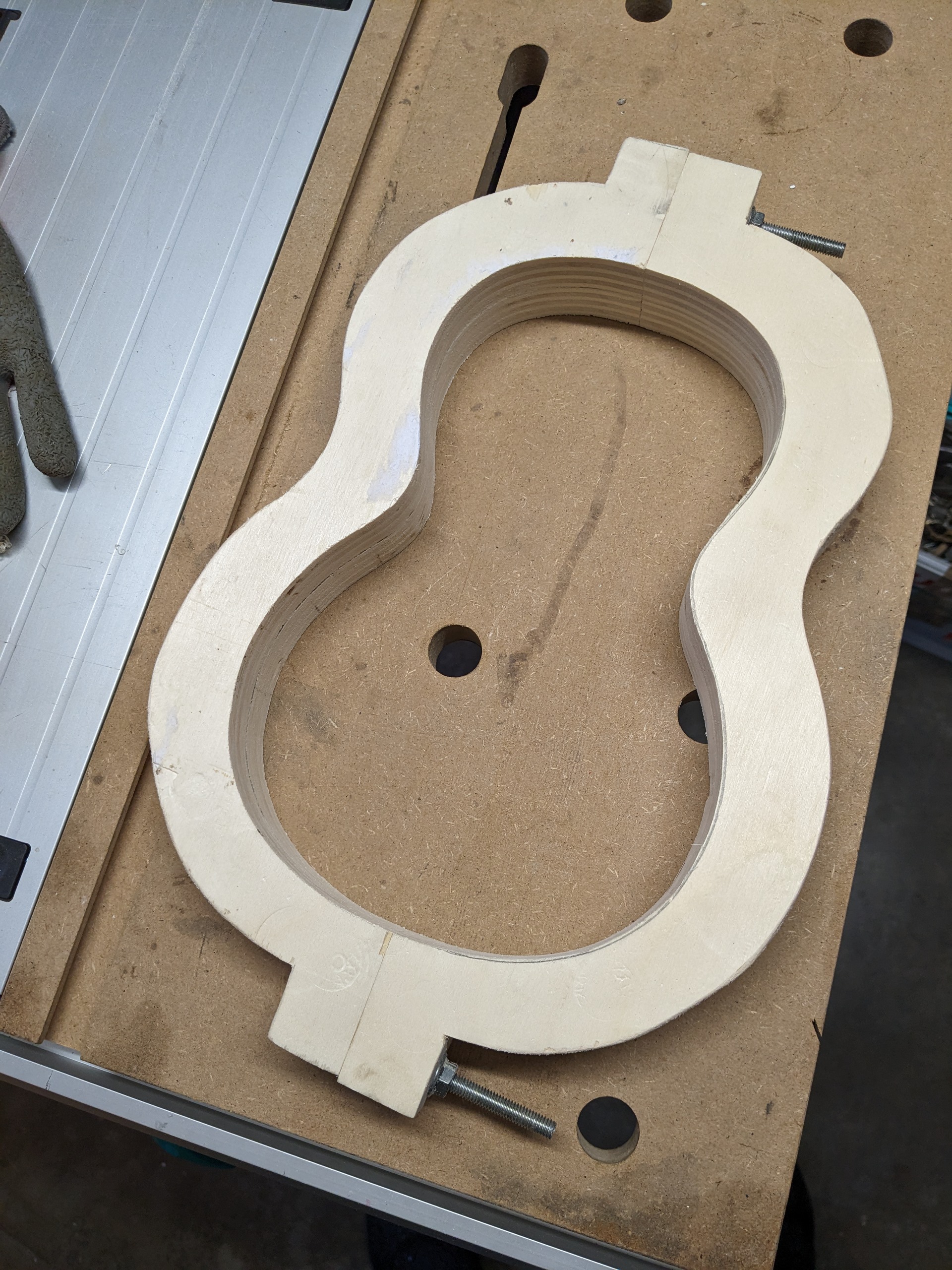

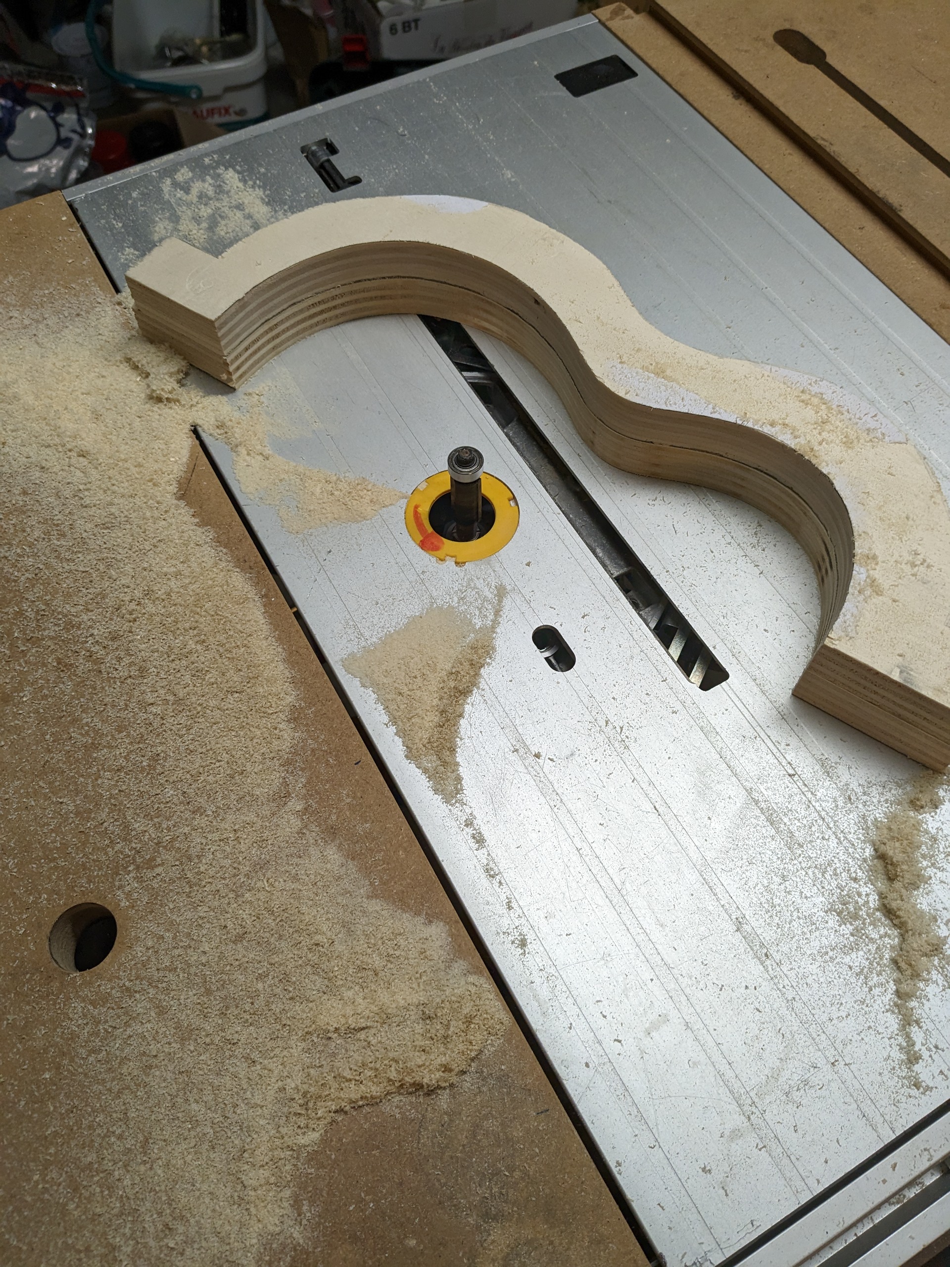

On commence par le moule en contre-plaqué qui est le seul bois que j'ai acheté, tout le reste, c'est de la récup.

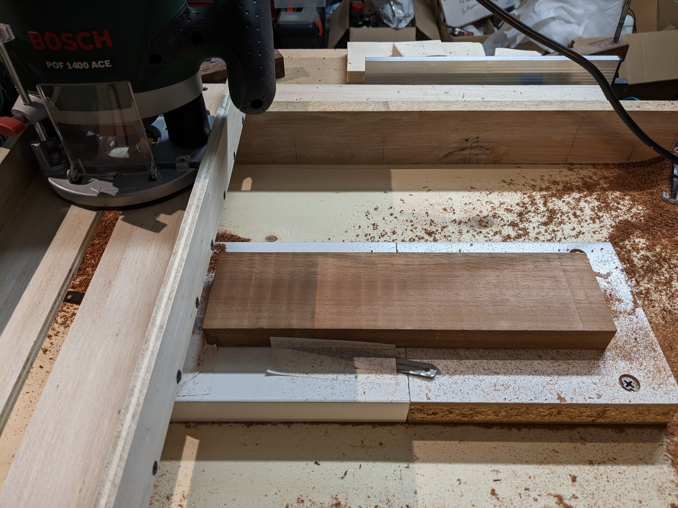

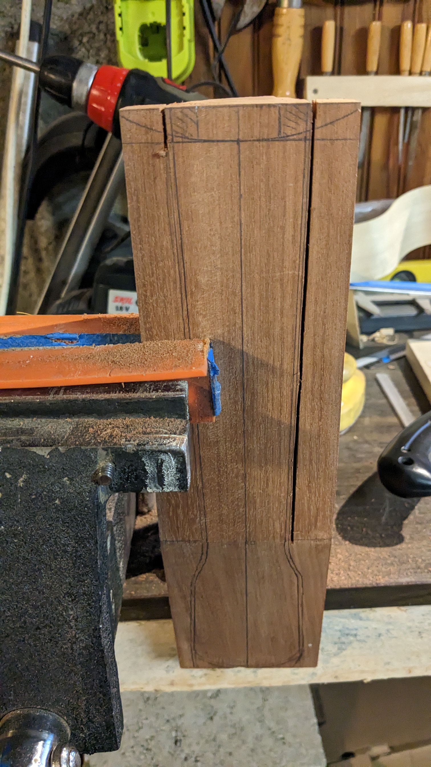

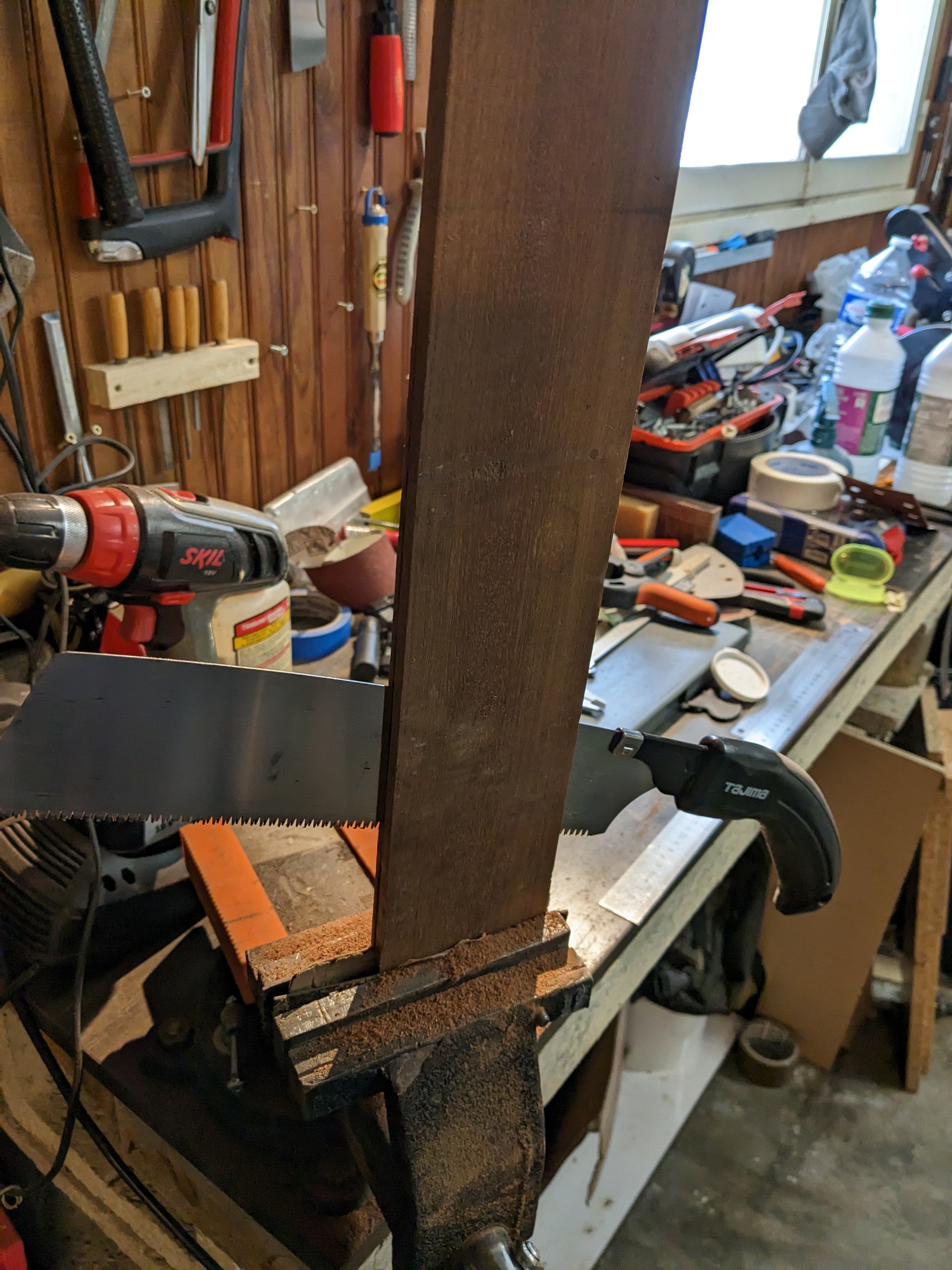

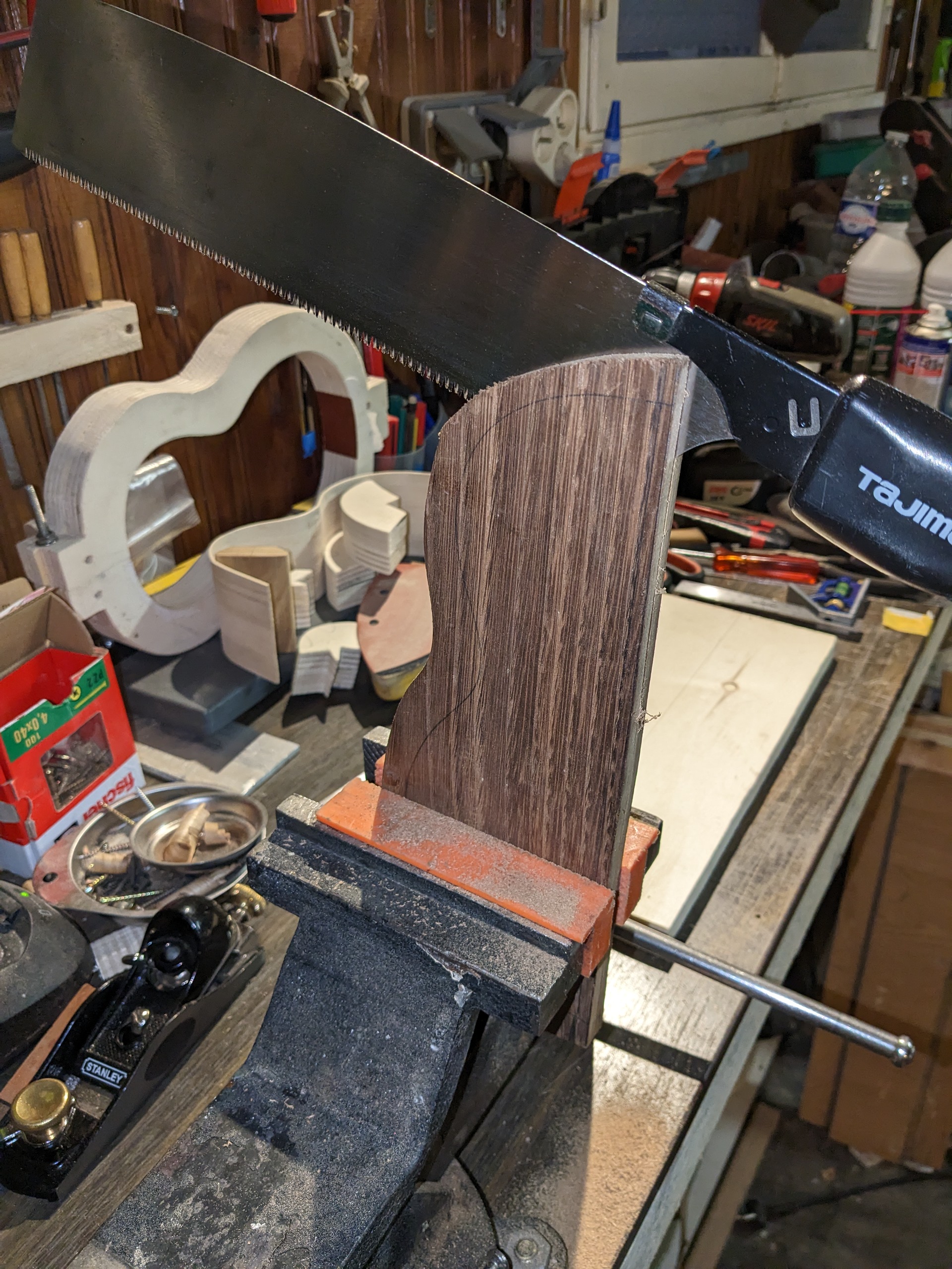

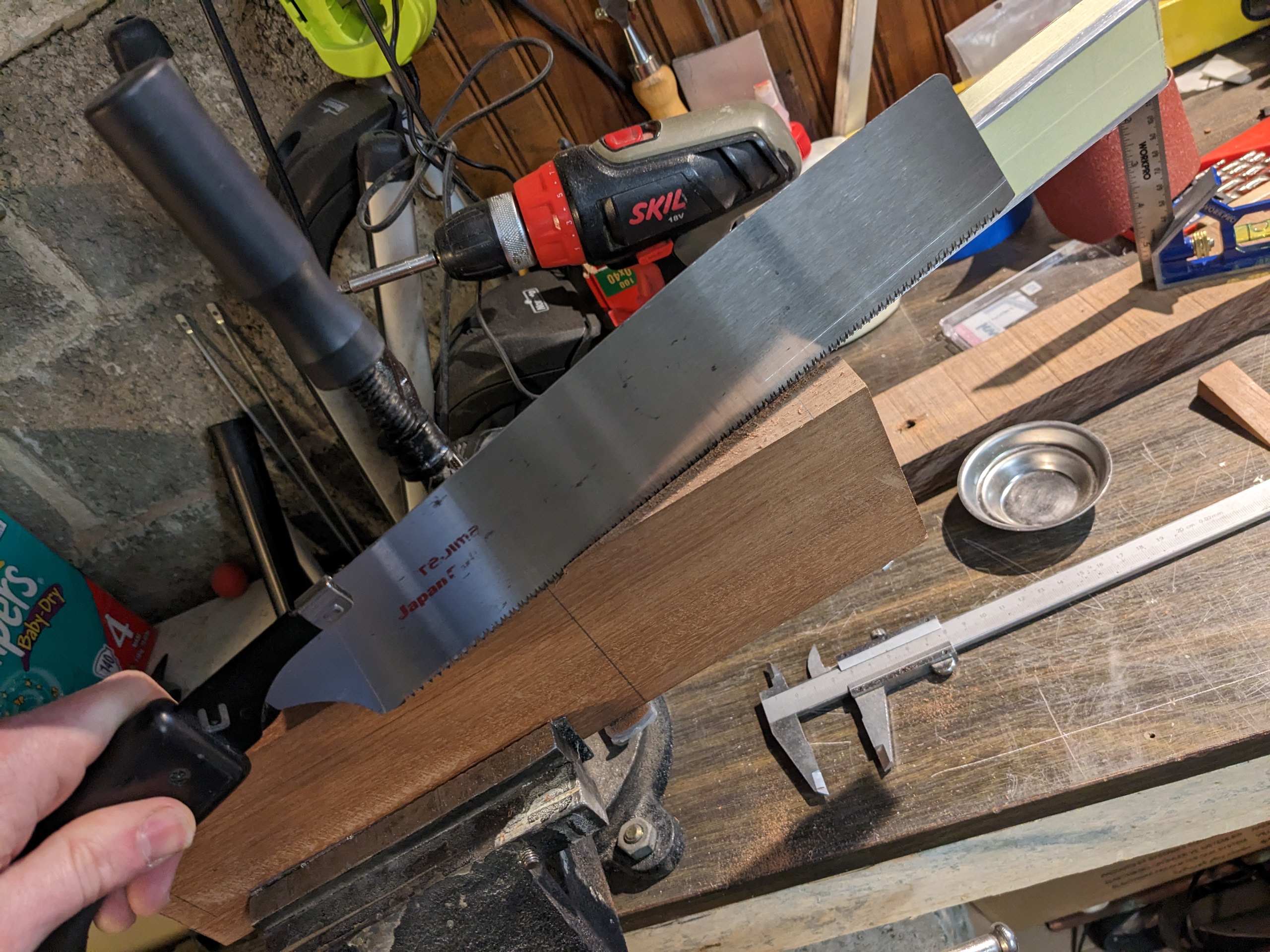

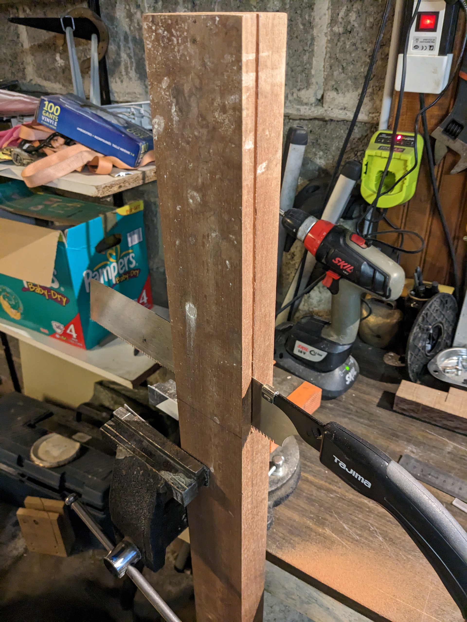

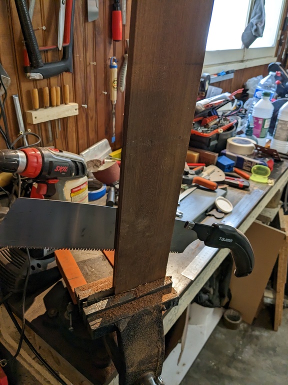

Ensuite délignage du bloc de manche dans un vieux morceau de sipo (je crois), la partie restante deviendra des éclisses.

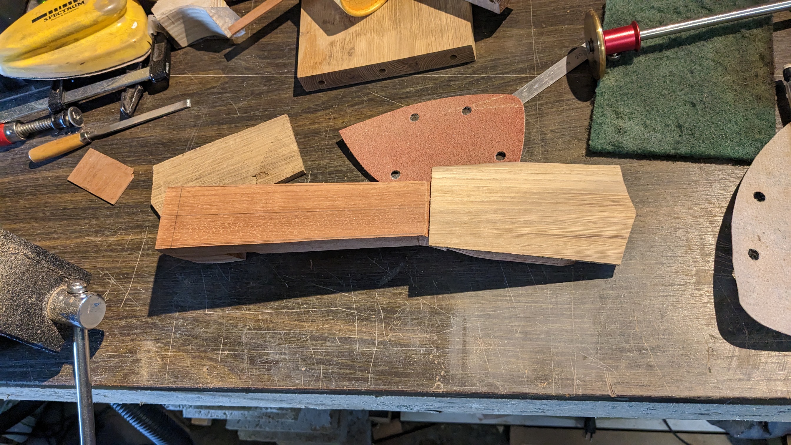

Dégauchissage à la table à surfacer.

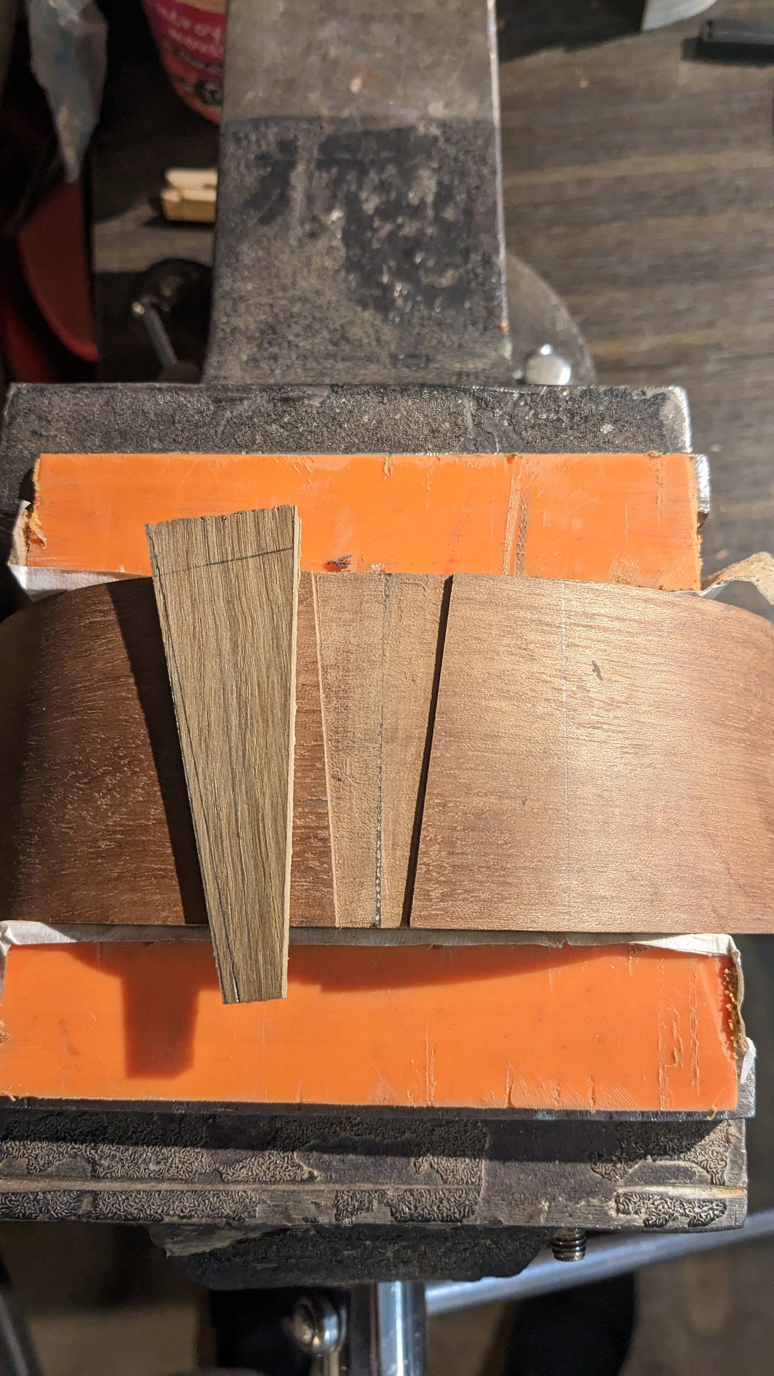

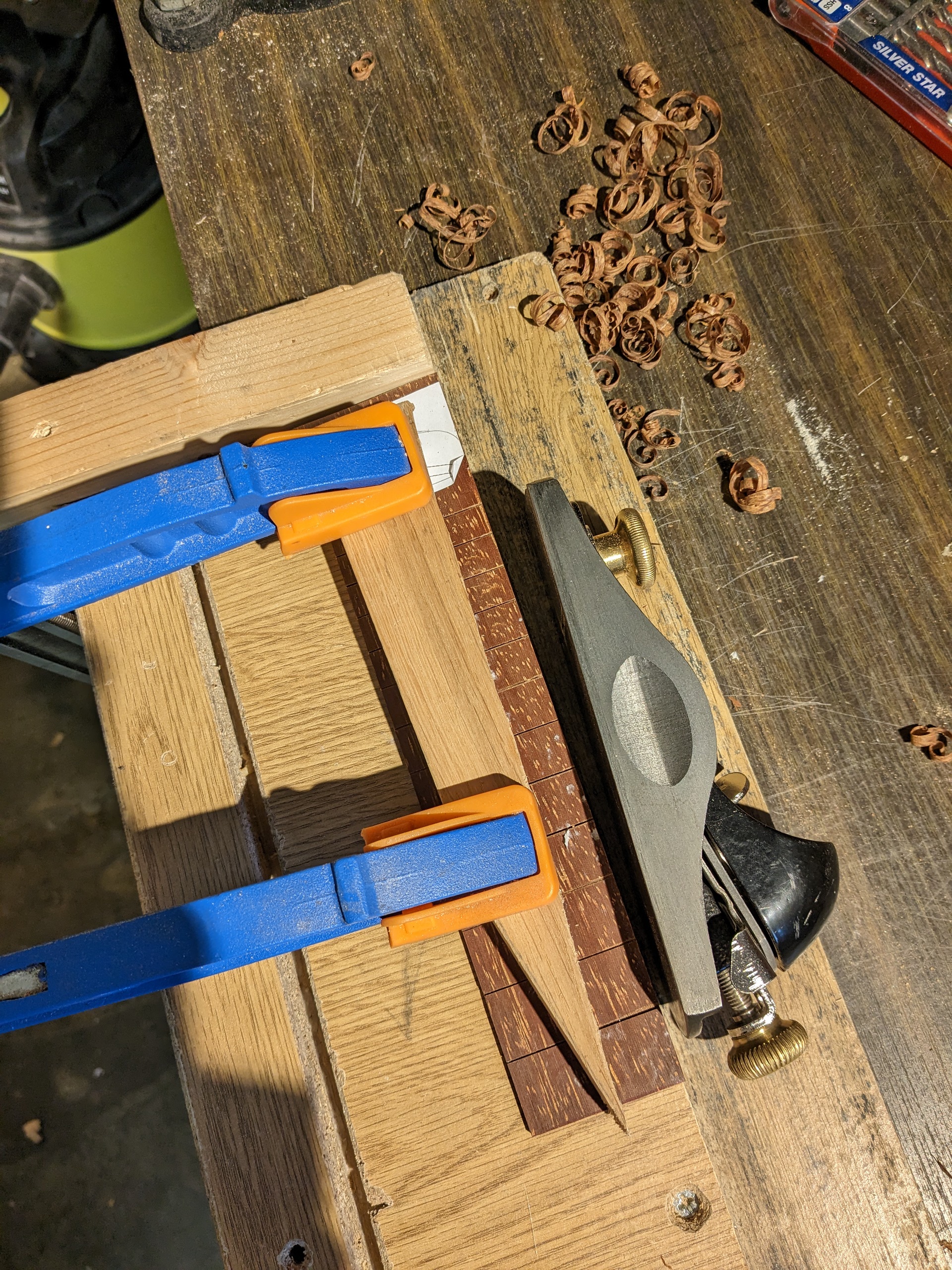

Scarf-join et collage du talon.

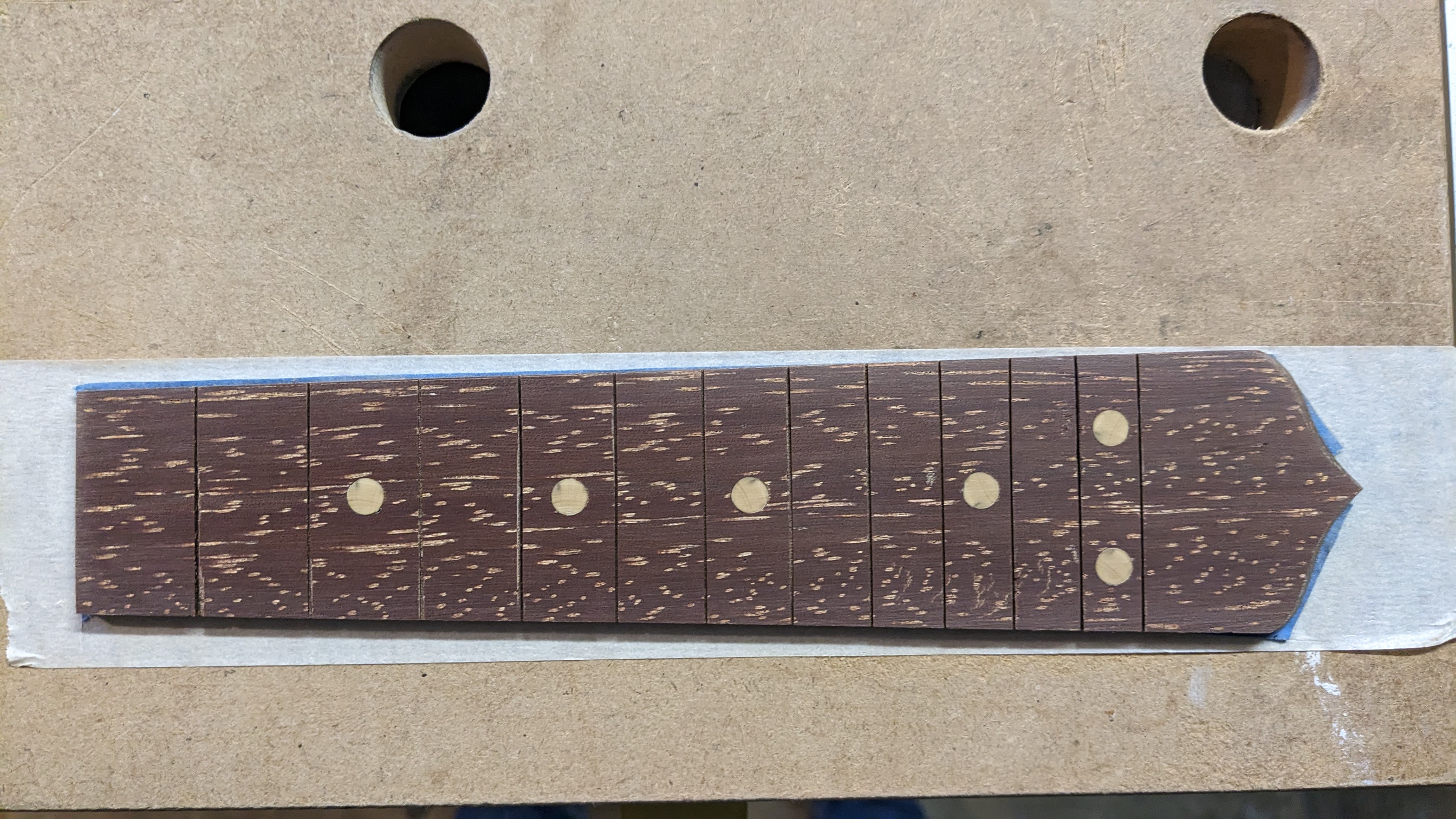

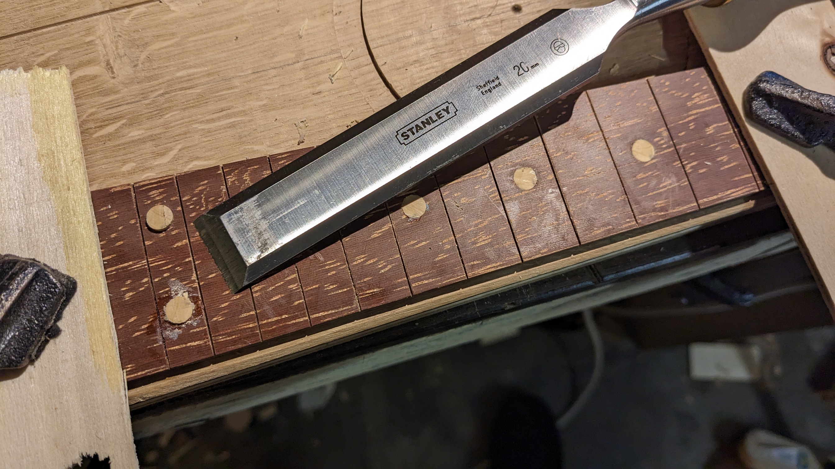

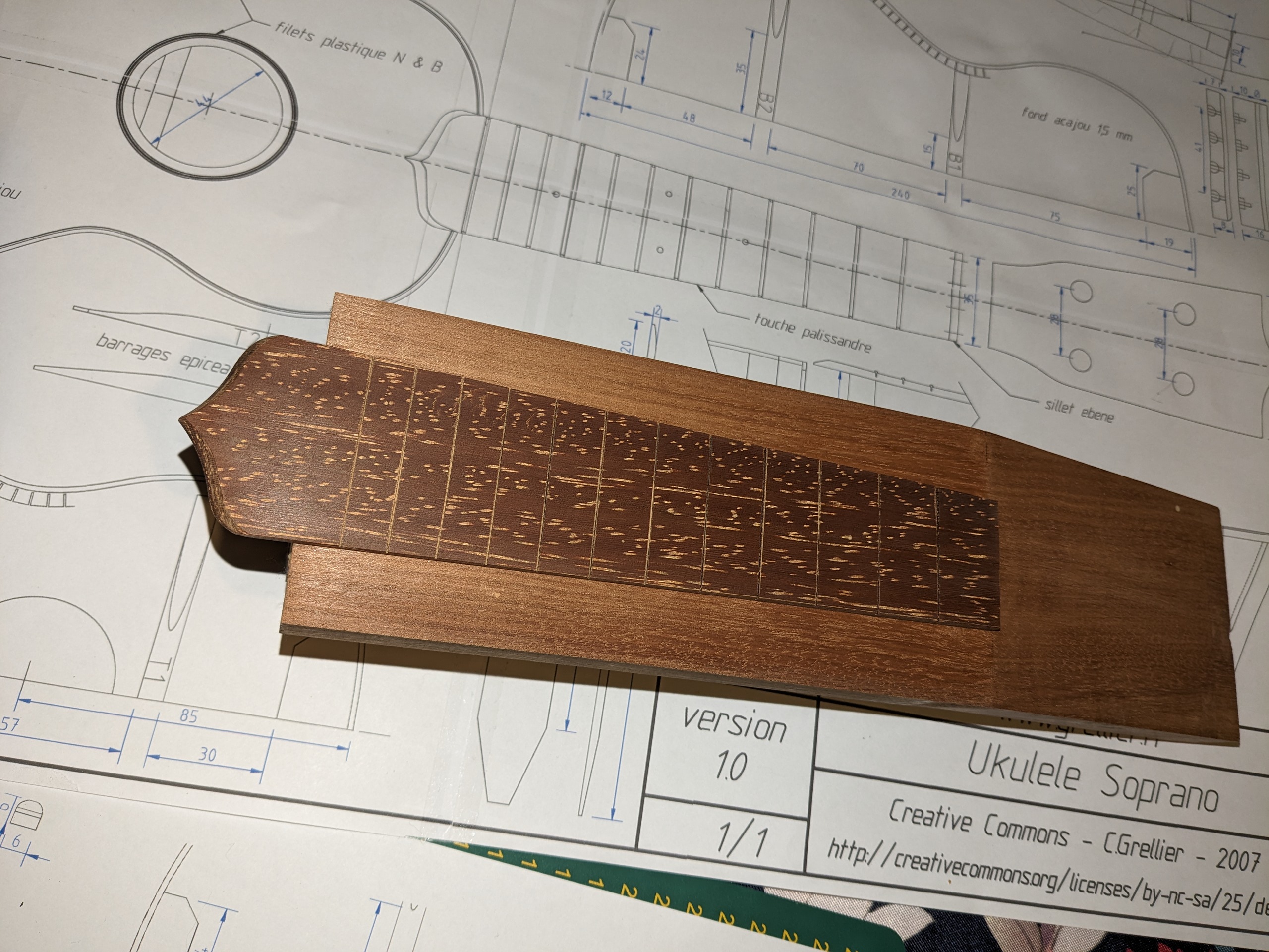

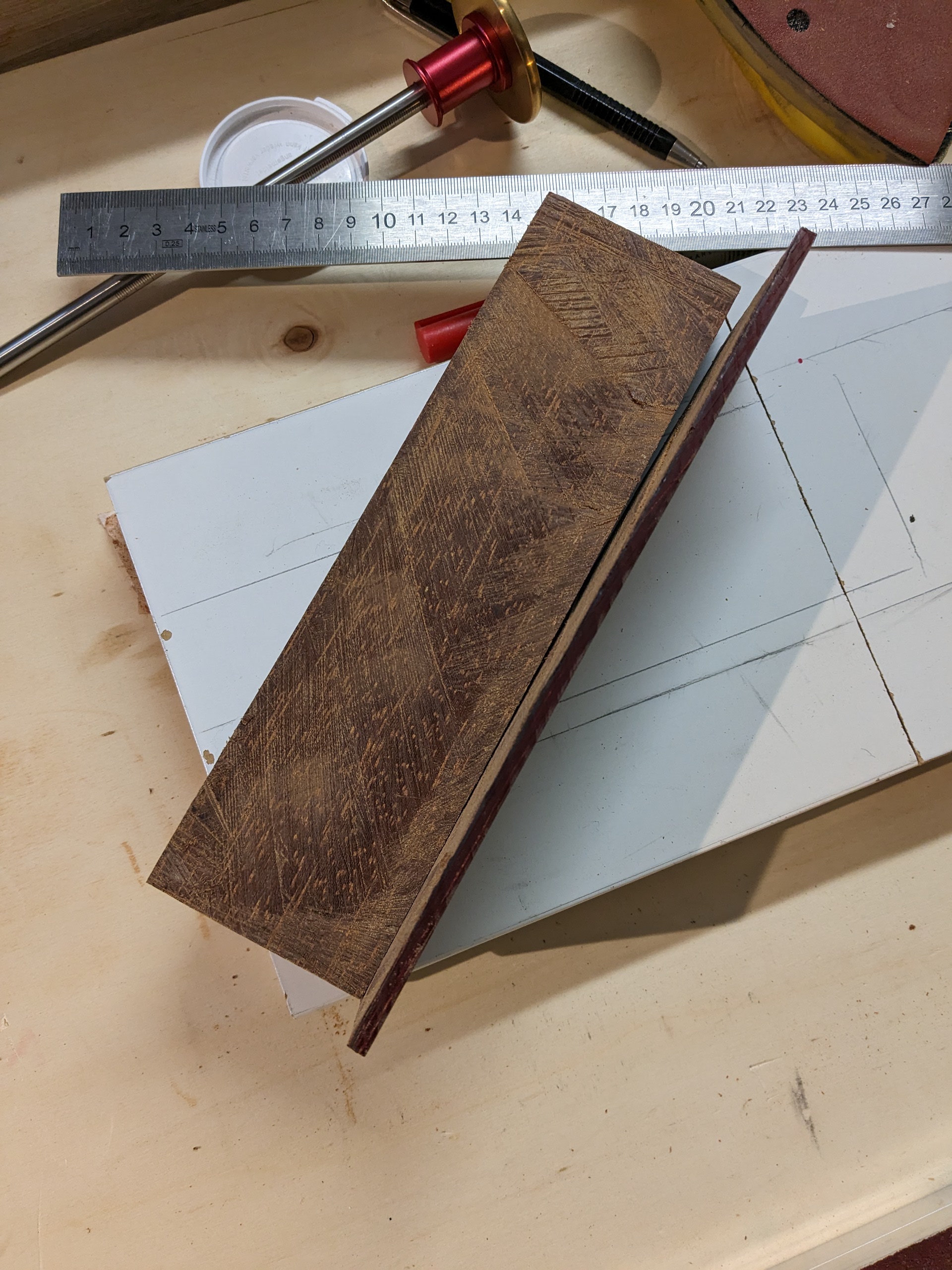

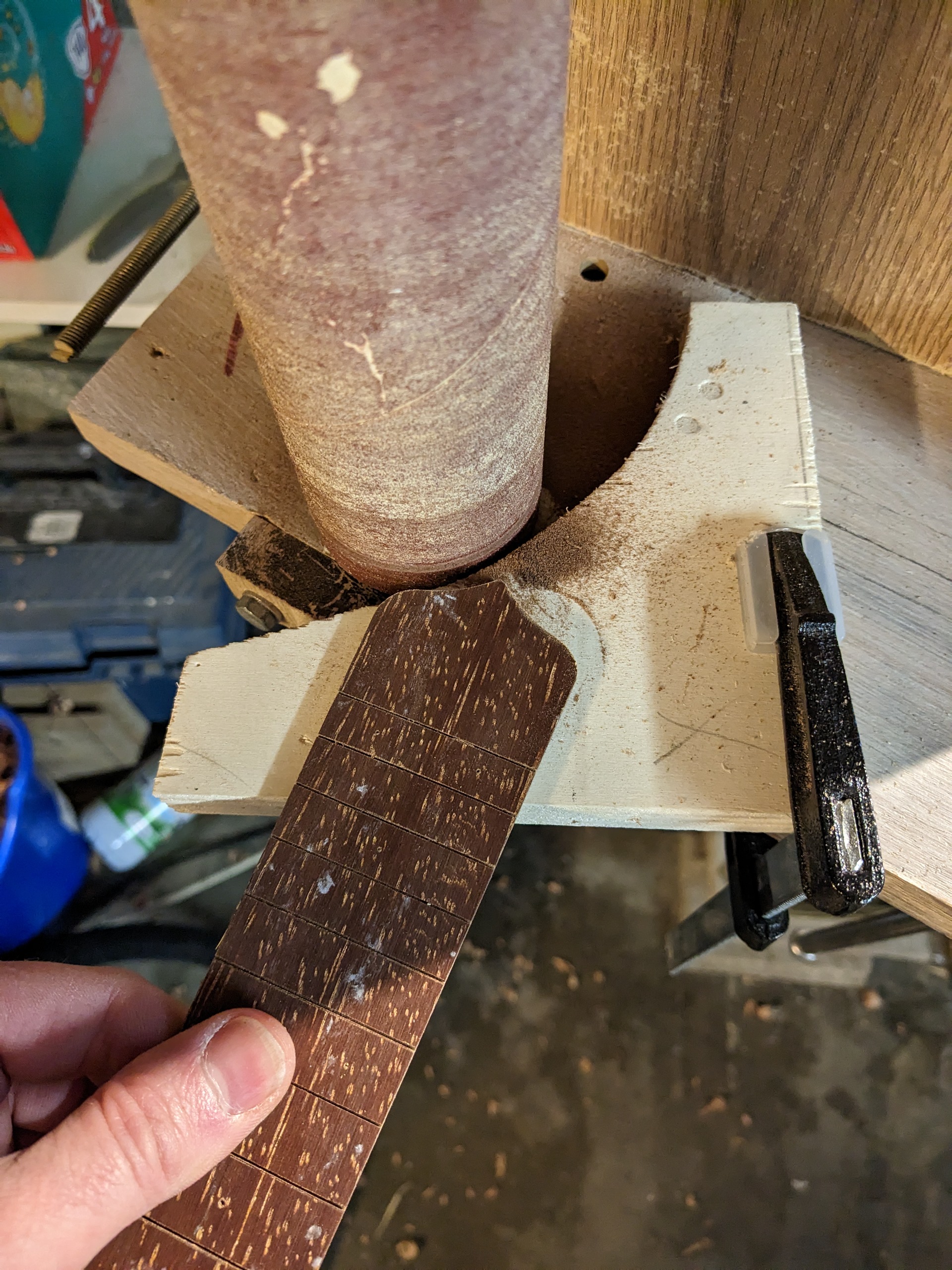

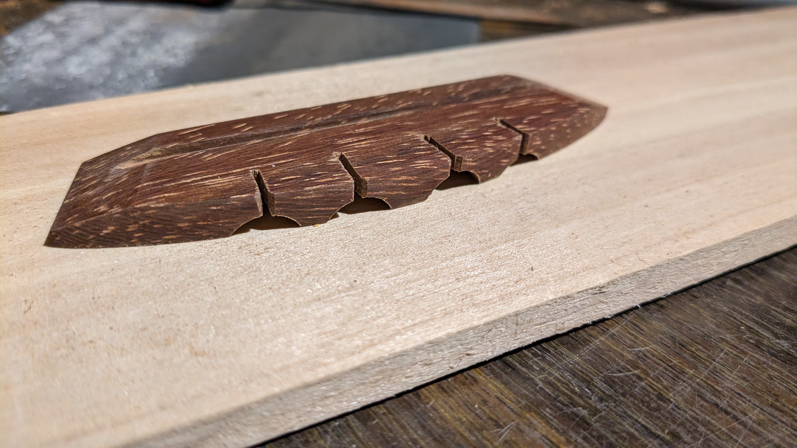

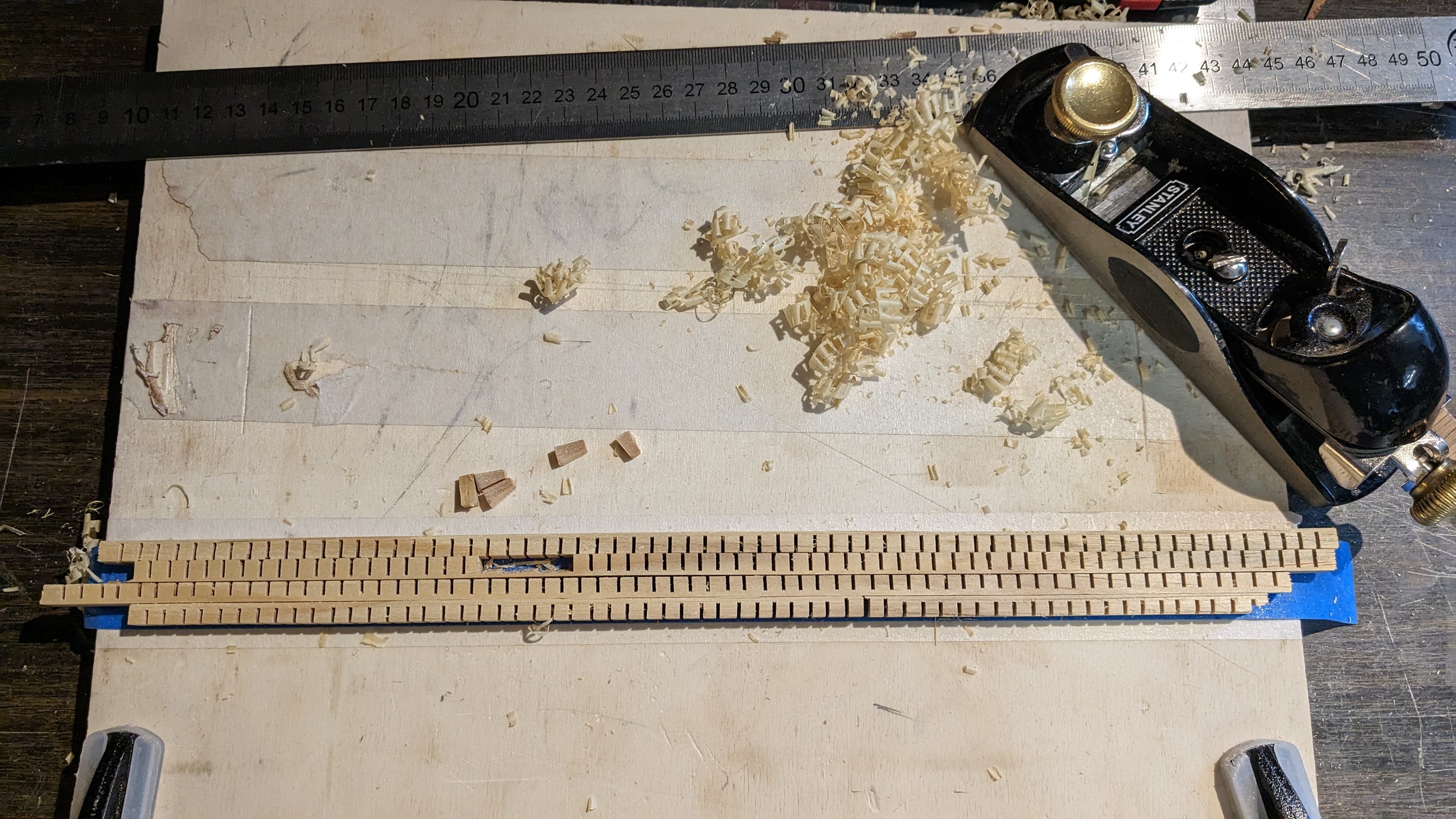

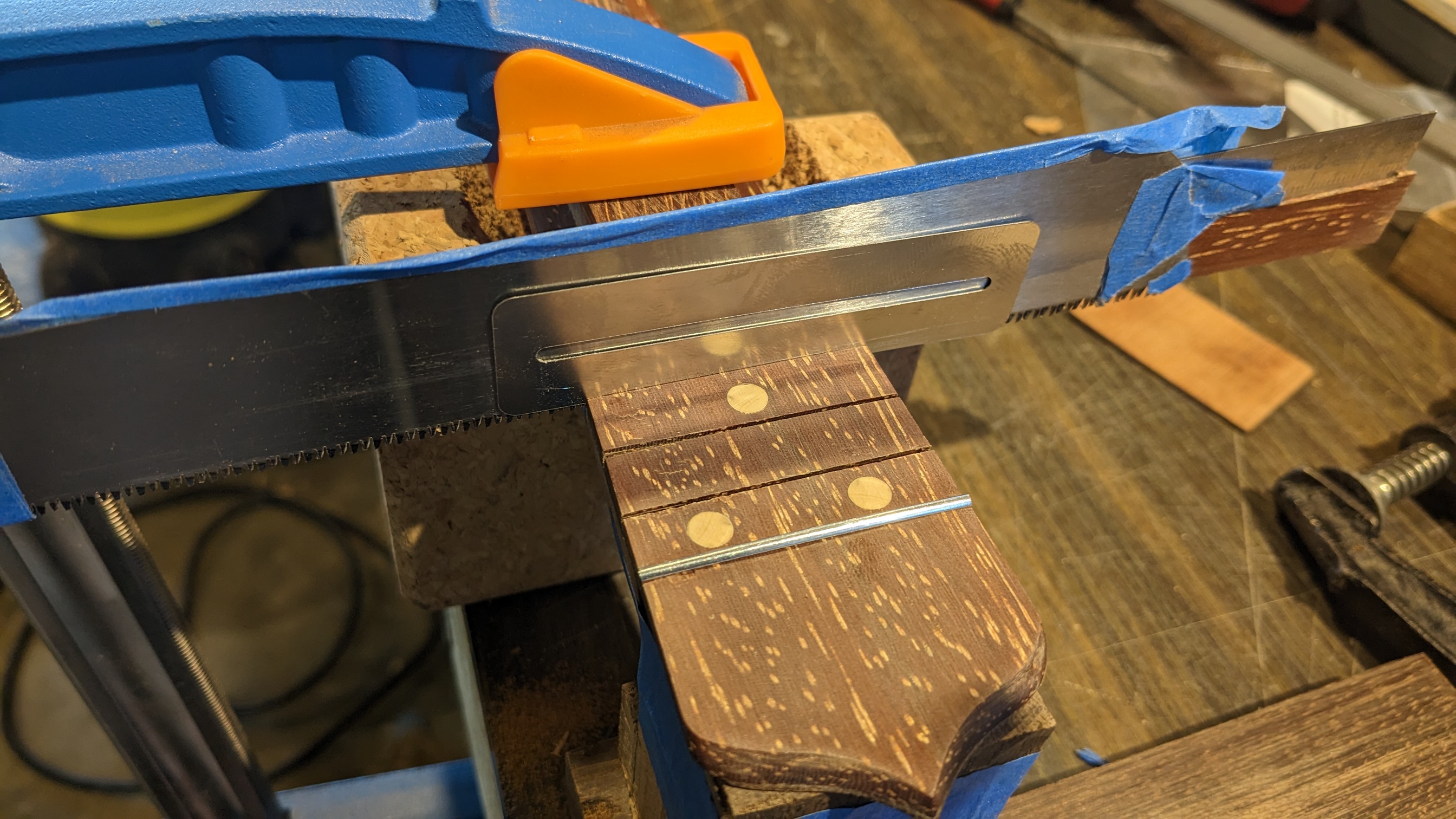

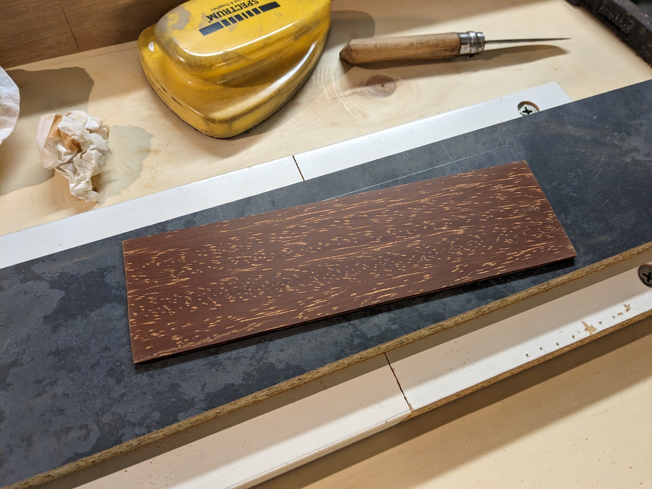

On attaque la touche, en azobé .

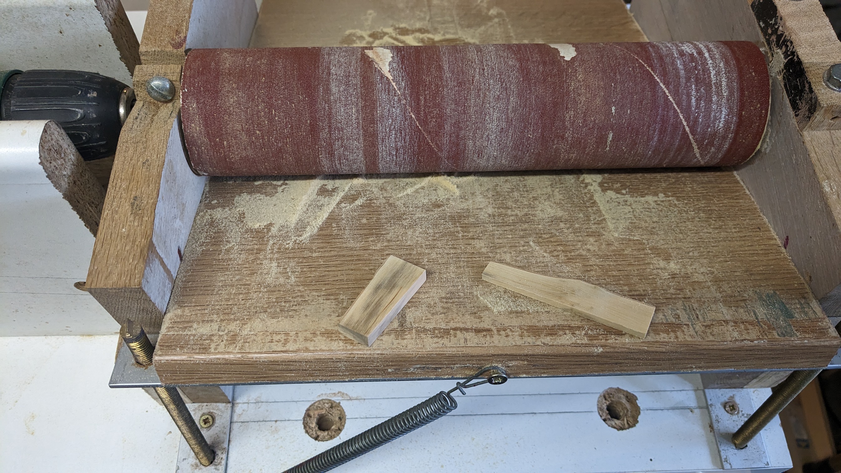

Je sculpte la fin de la touche avec ma calibreuse maison transformé en rouleau ponceur.
Les repères de touche sont fait en buis.

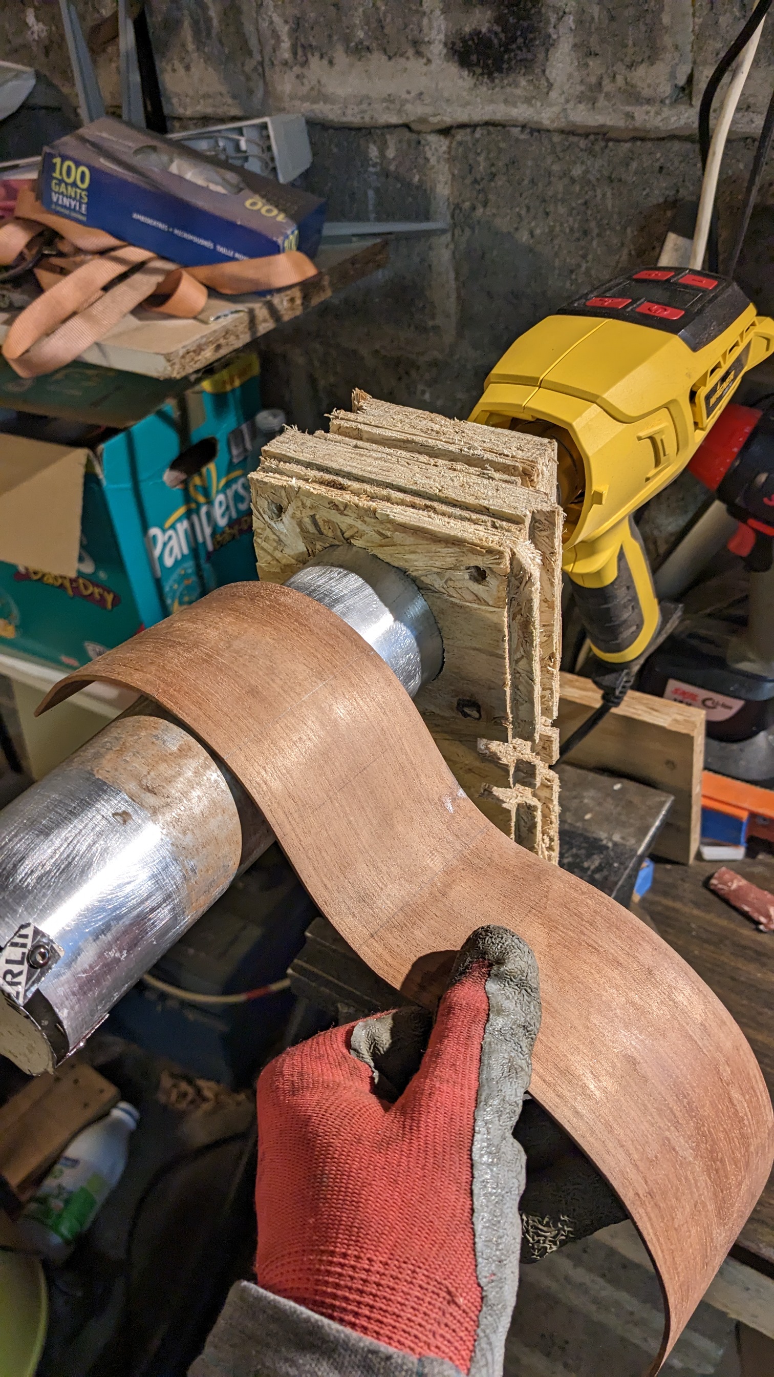

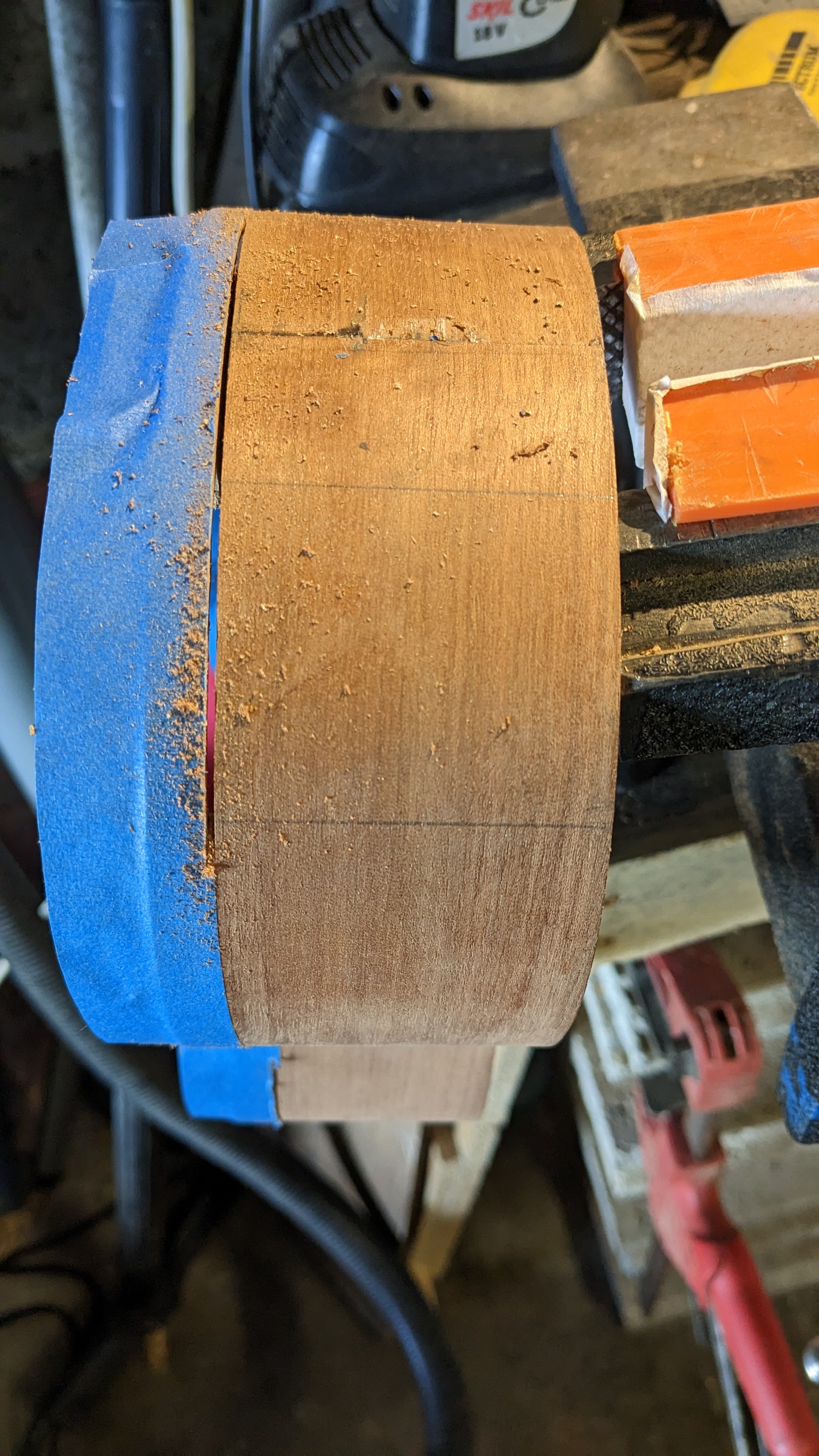

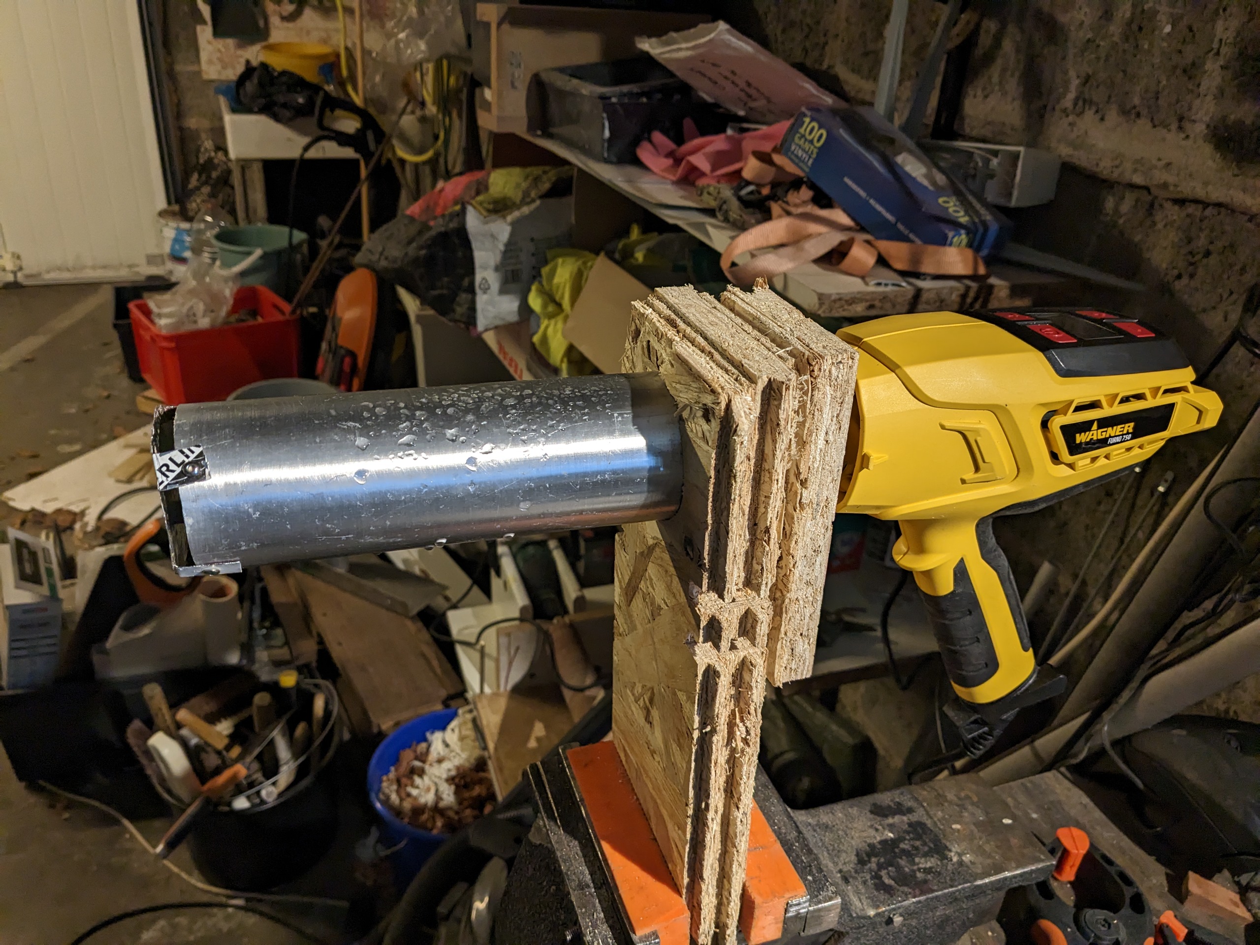

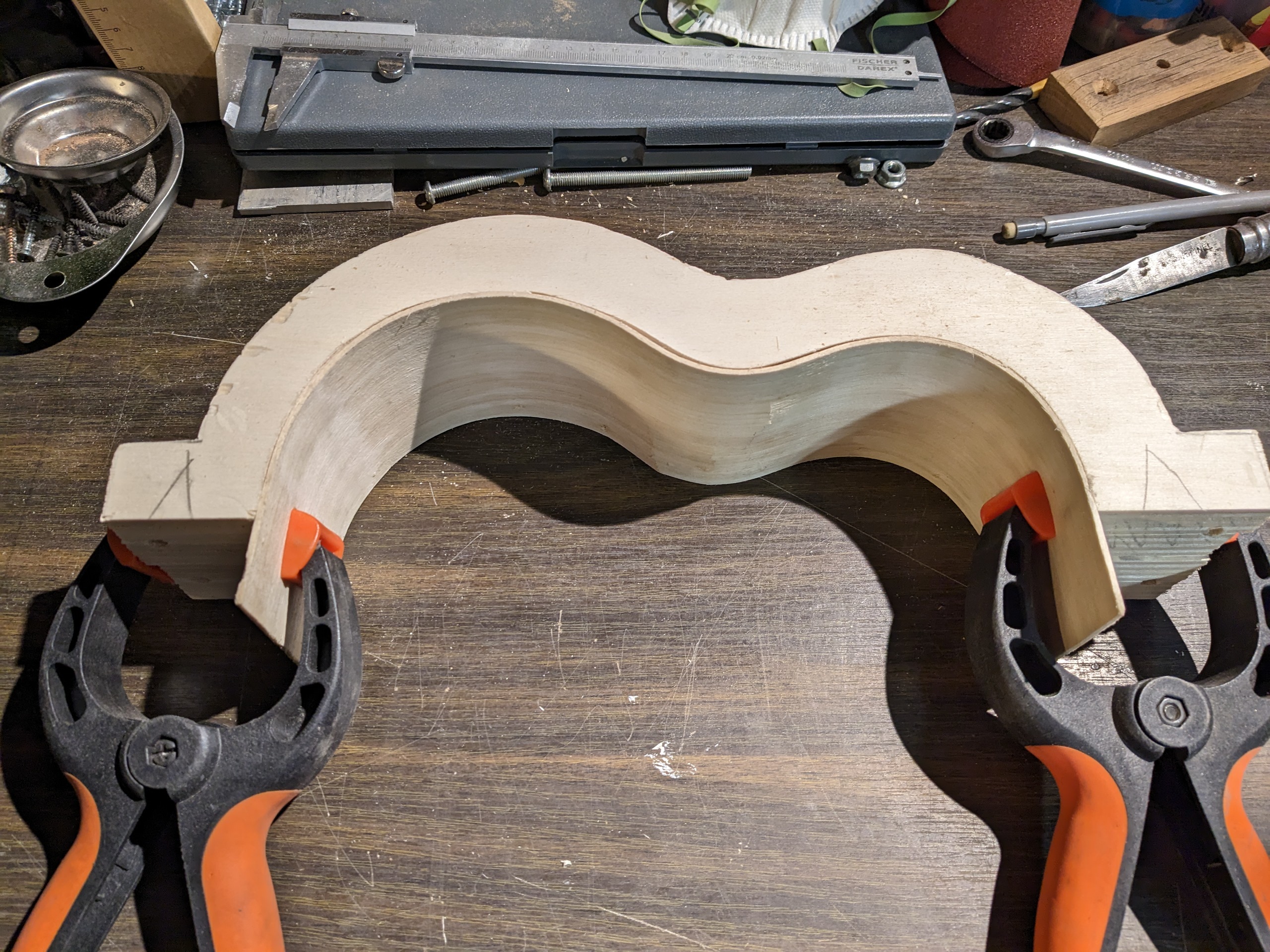

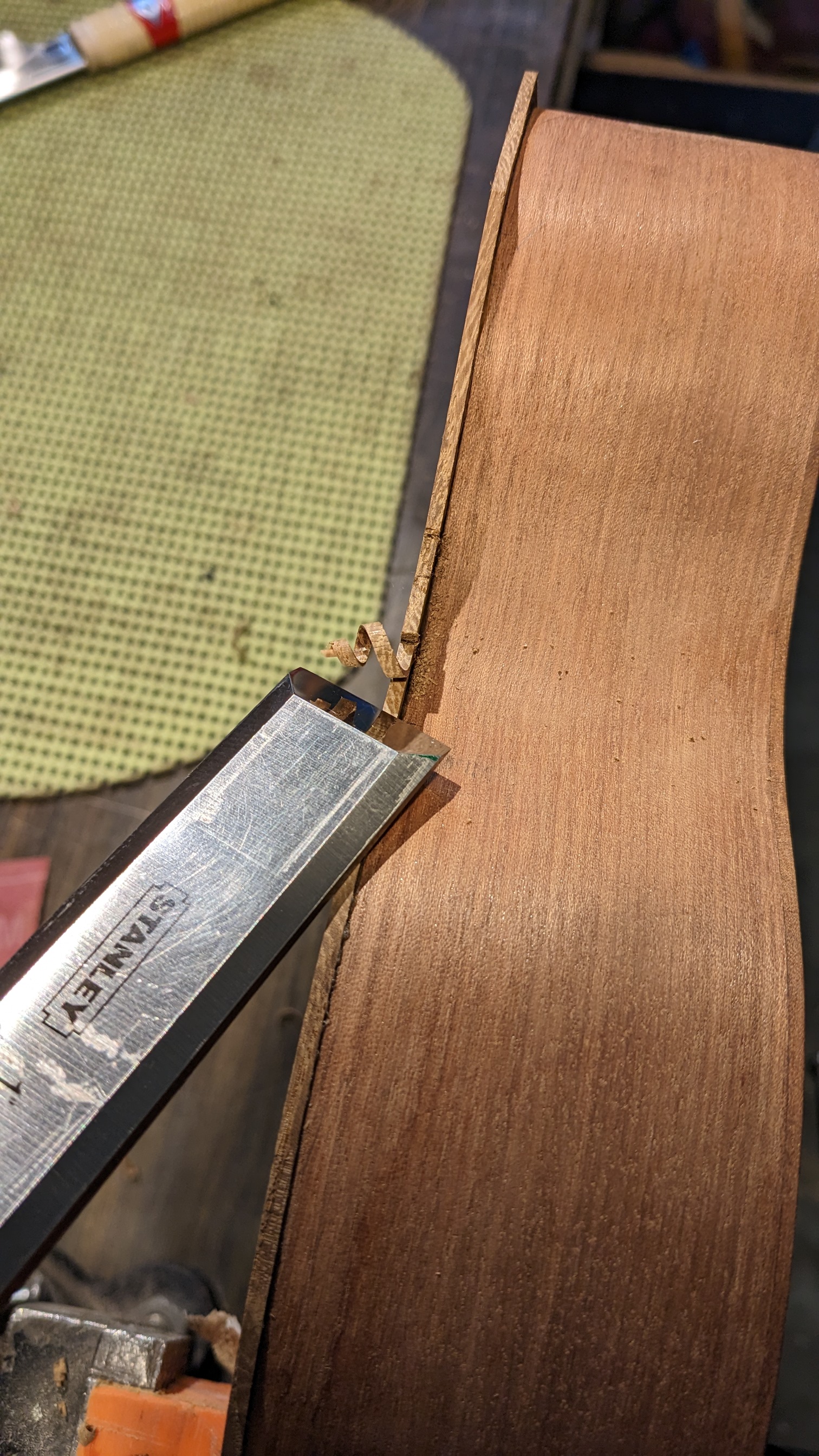

On passe à la partie qui m'inquiétait le plus, les éclisses. Fer à cintrer maison avec un gros tube en alu.

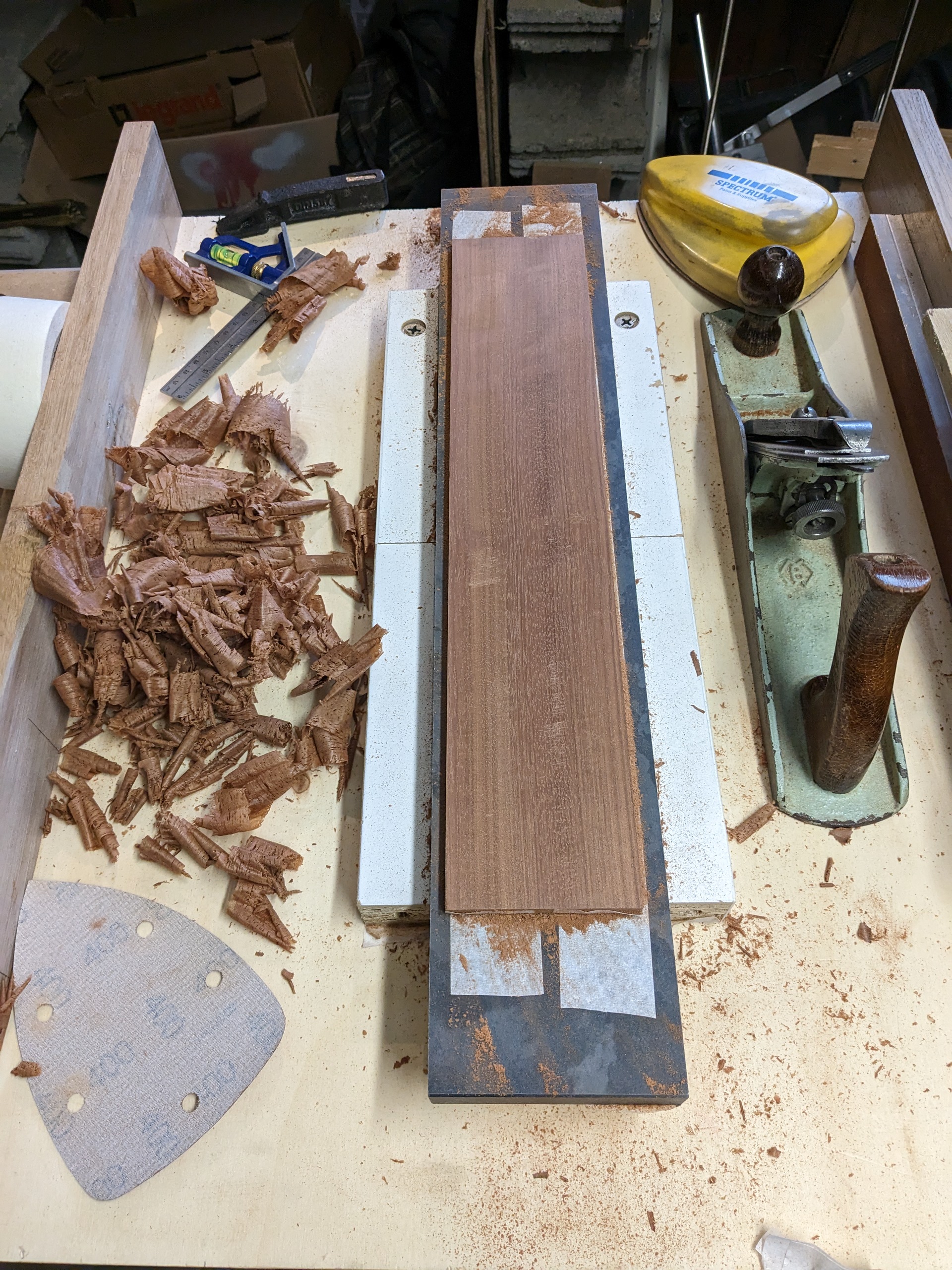

Délignage et surfaçage des éclisses.
Un essai fait sur du bois de cagette... c'est pas fameux, beaucoup d'éclats au niveau de la hanche.

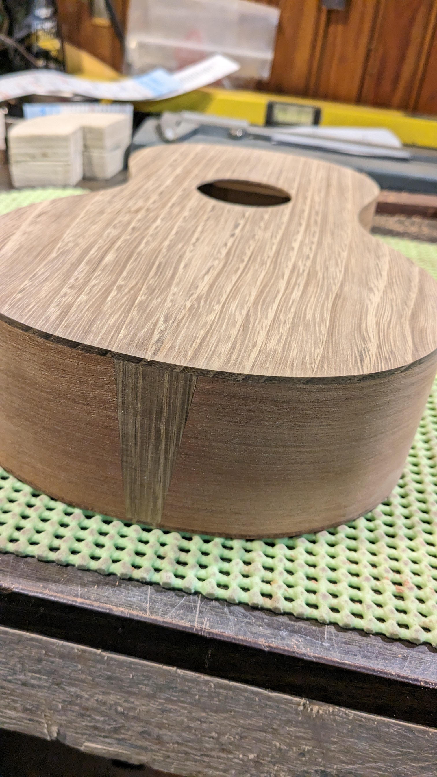

Même pas peur, on s'attaque aux vrais éclisses. J'ai eu un gros craquage mais hors zone car j'avais pris très large par rapport à l'épaisseur finale du uke.

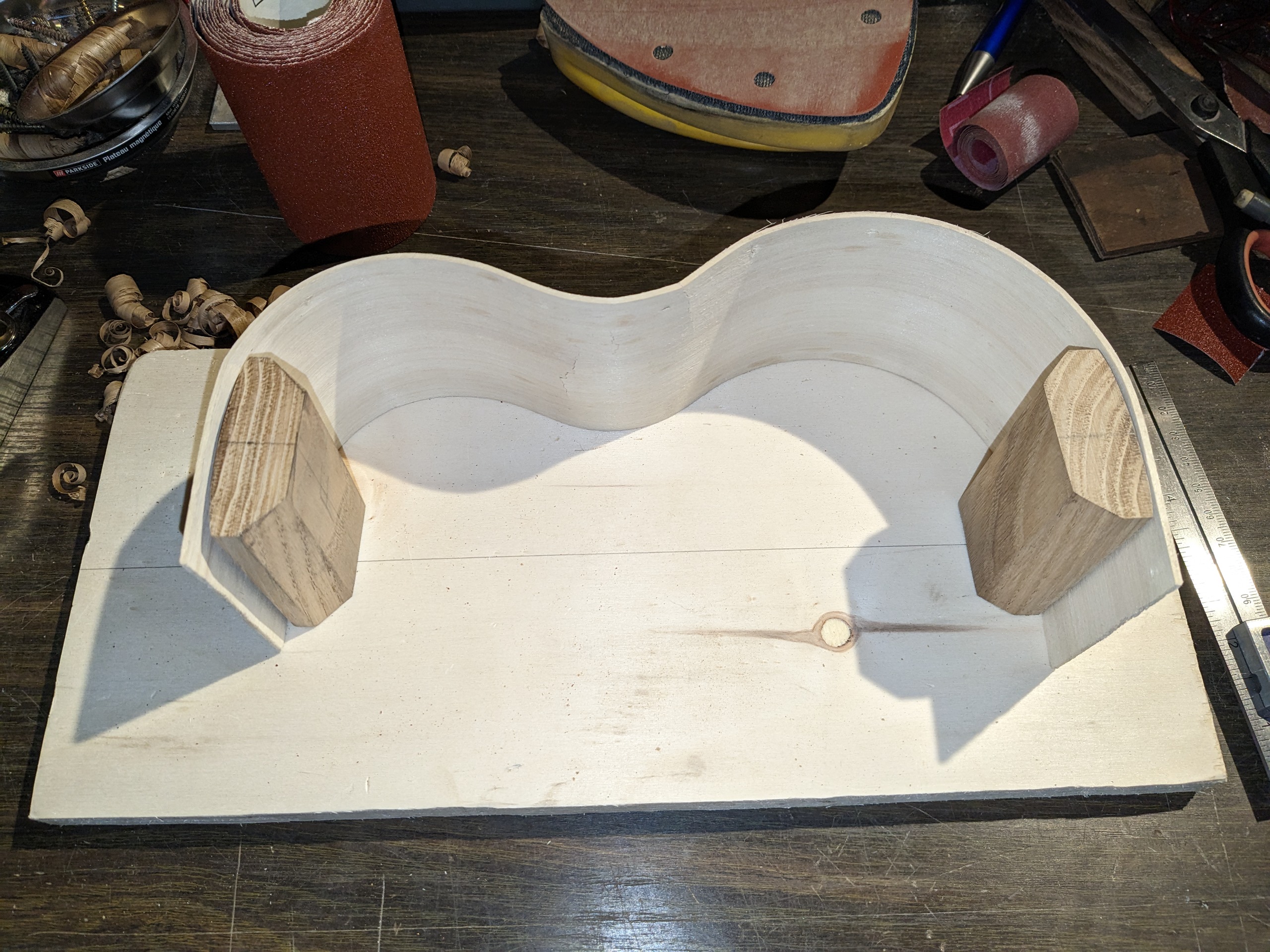

Préparation des bloc, en châtaigner à minima centenaire (d'une veille armoire).
Collage puis on ramène les éclisses à la bonne épaisseur avant de planifier tout ça.

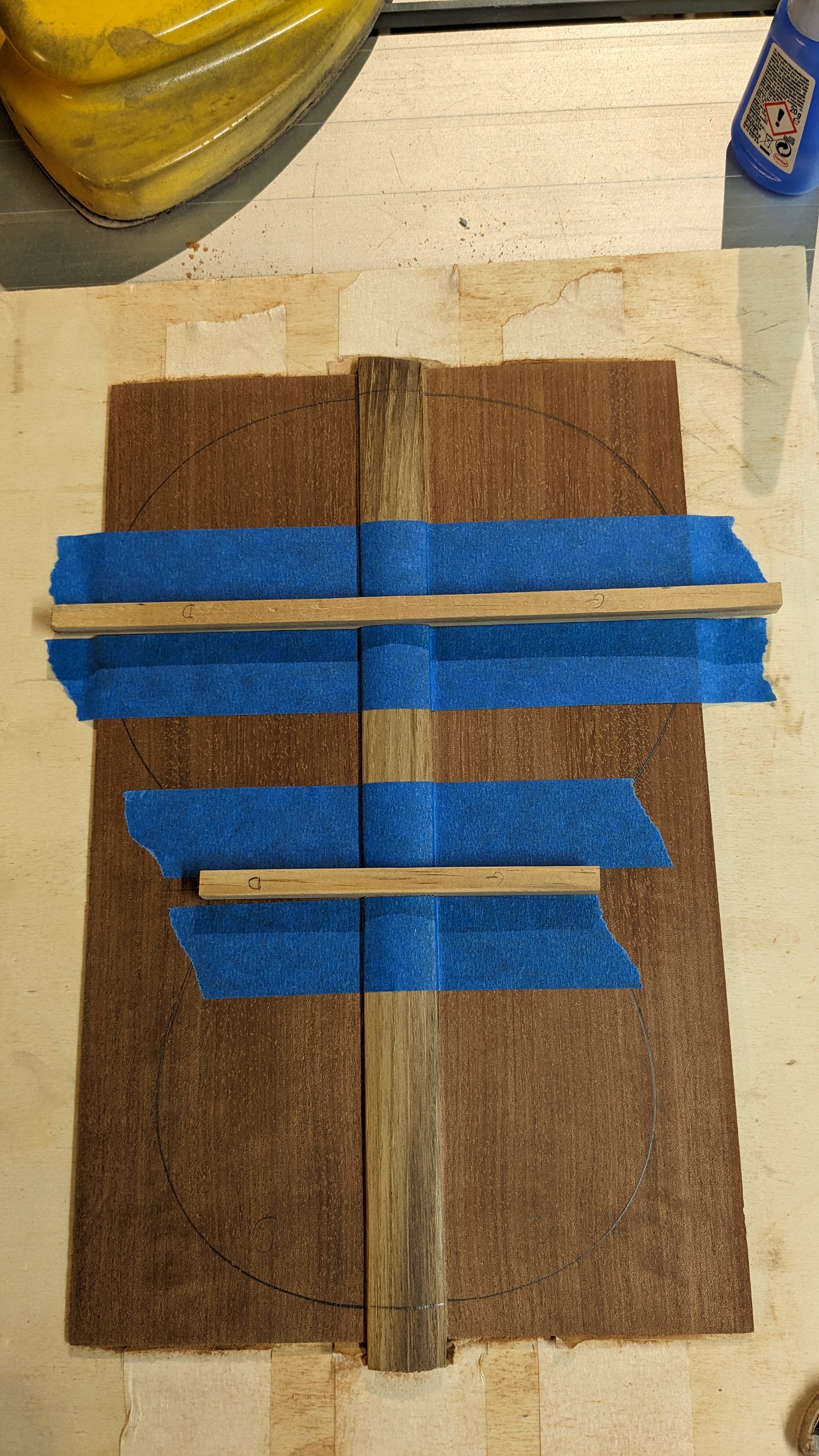

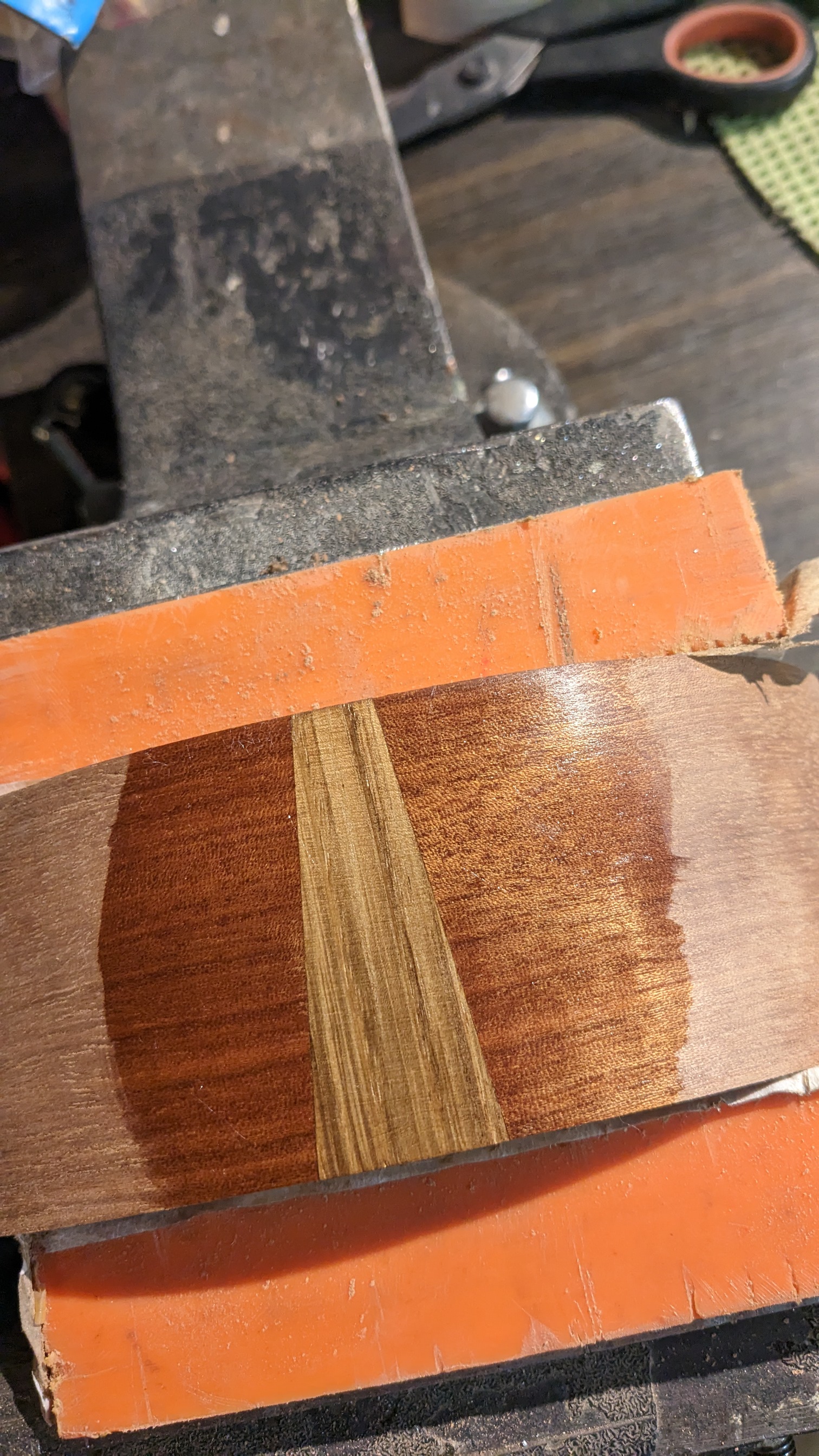

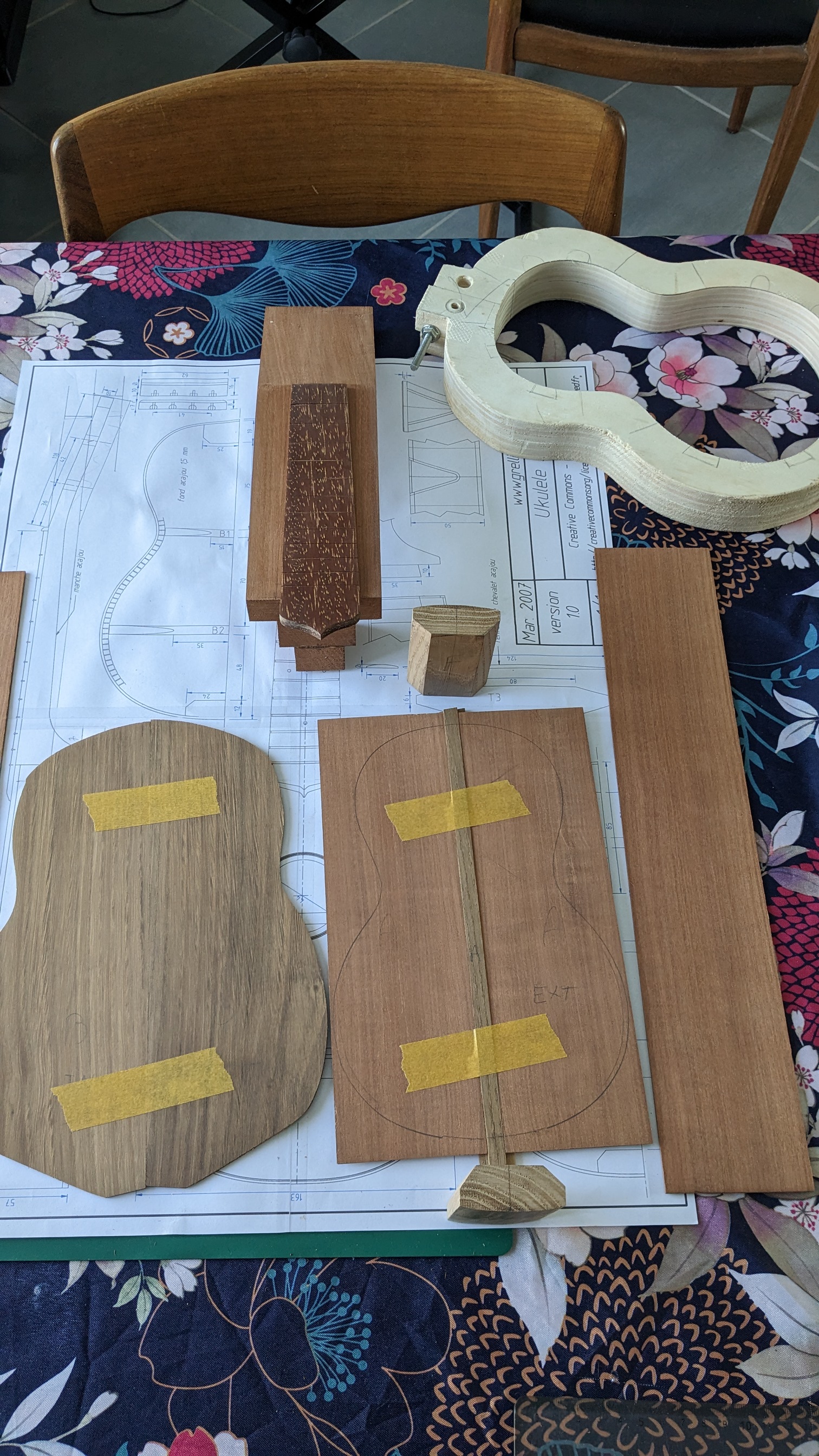

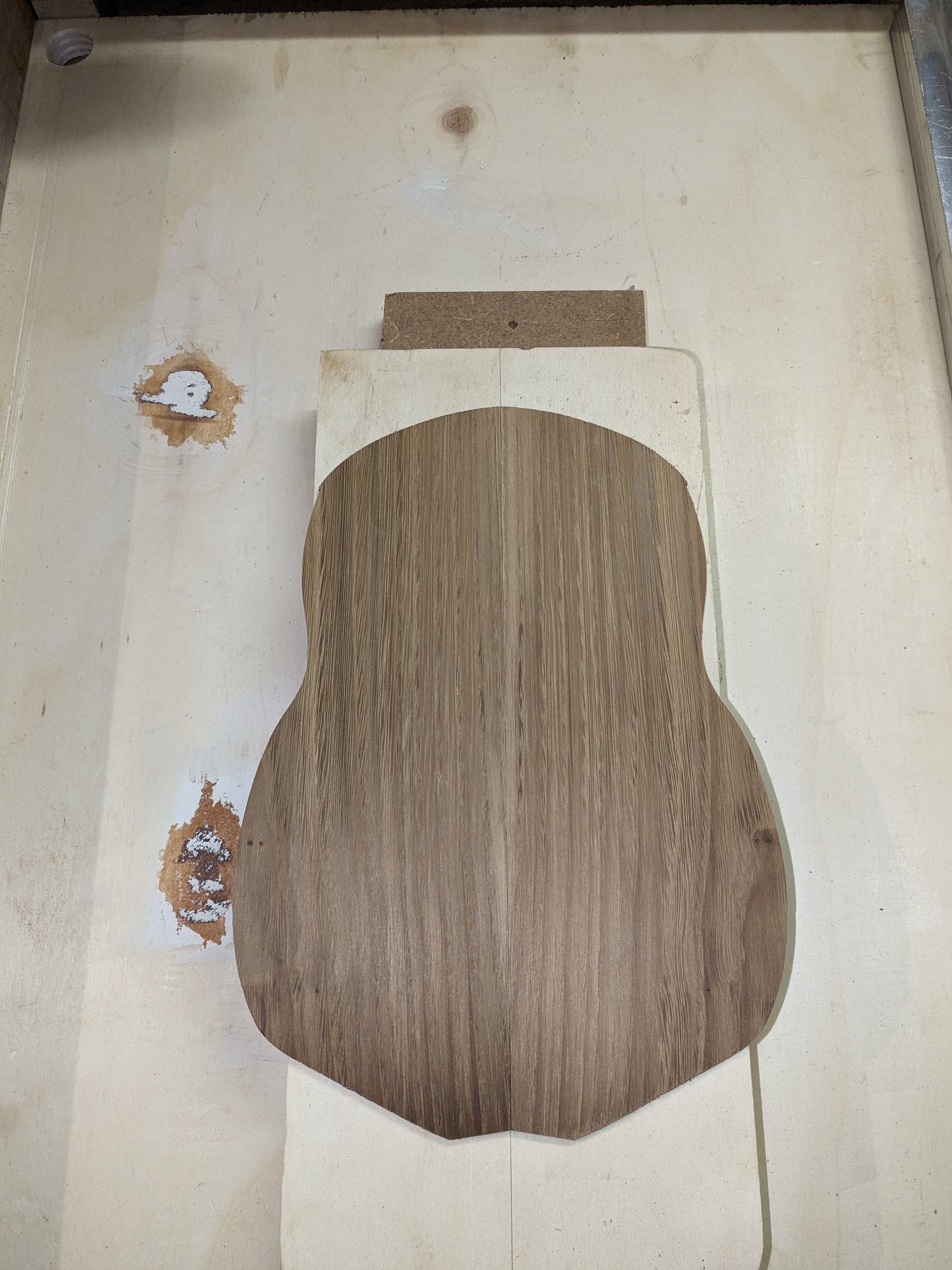

On attaque la table, en châtaigner également, pas trop d'idée des qualités acoustiques du châtaigner mais c'est joli.

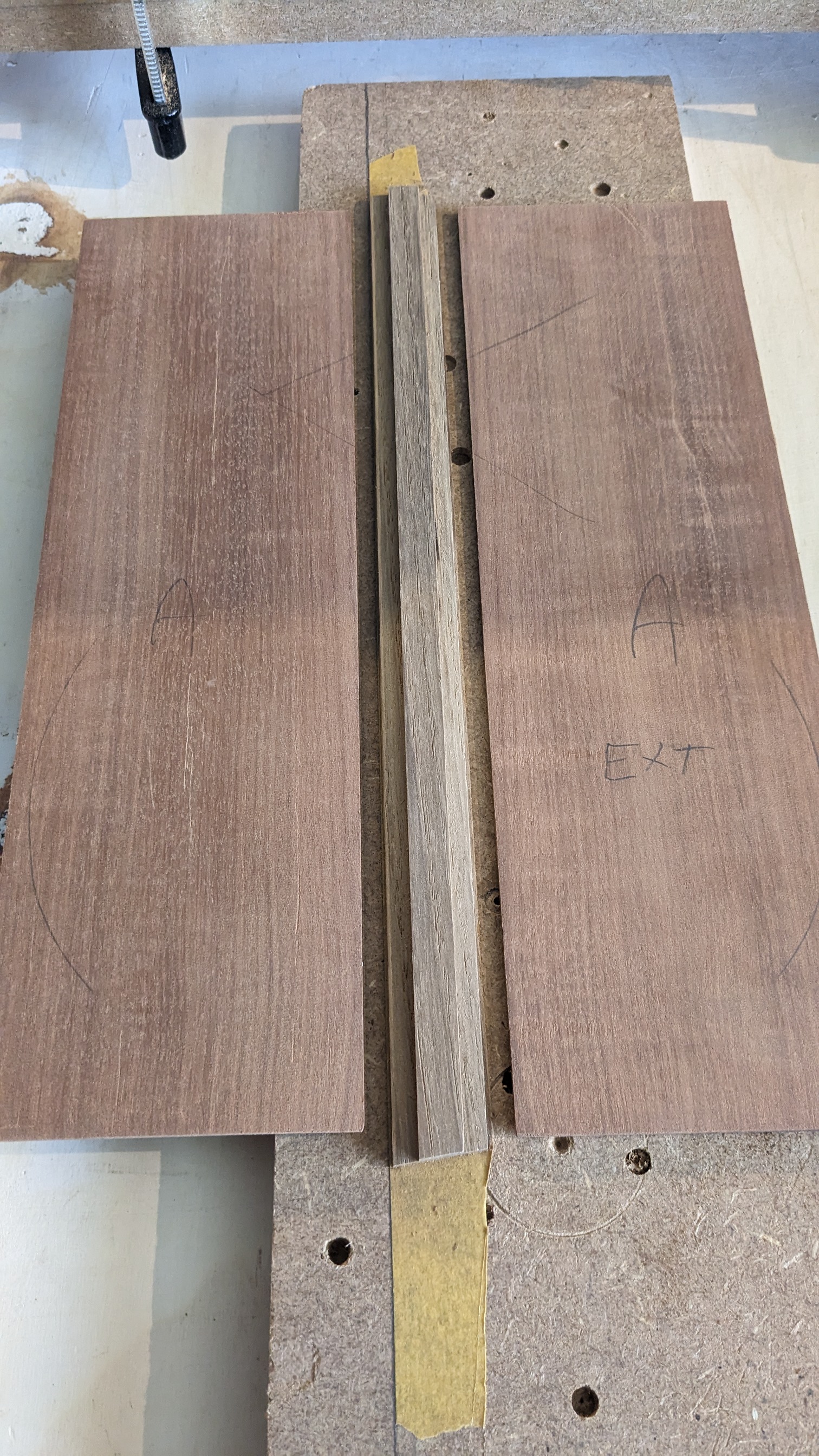

Pour le fond, j'ai utilisé le même bois que les éclisses et le manche, mais le blank était pas assez large, donc j'ai feinté avec un insert central en châtaigner qui fera un renfort de fond (plus large à l'intérieur. Voila).
Mes morceaux de bois sont prêts (les éclisses étaient pas encore cintrées en fait à cette étape)

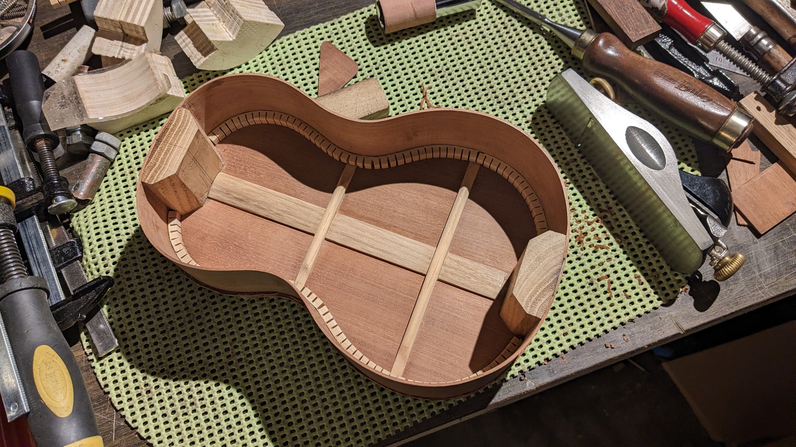

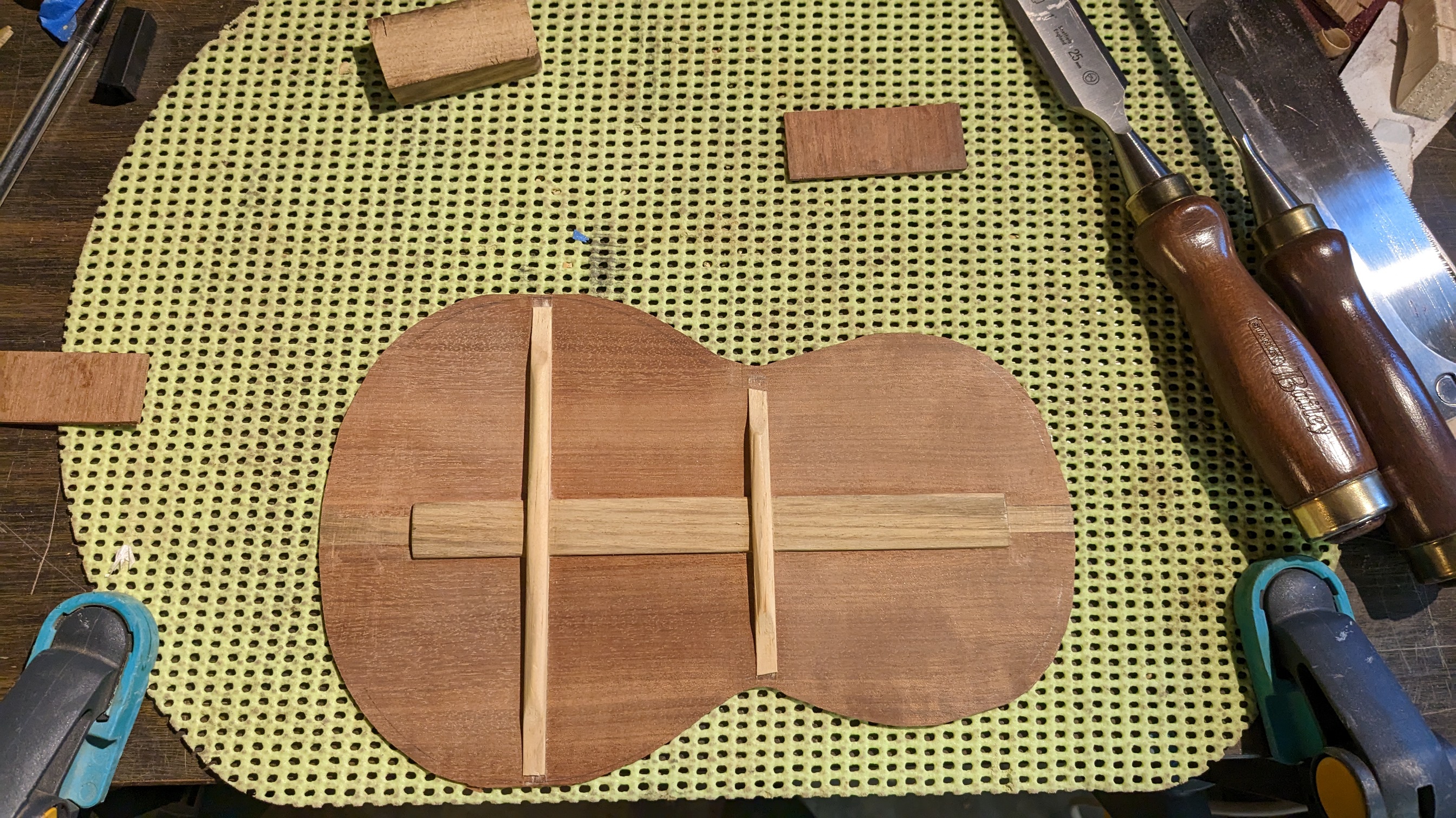

On finalise table et fond avec leurs barrages et renforts respectifs

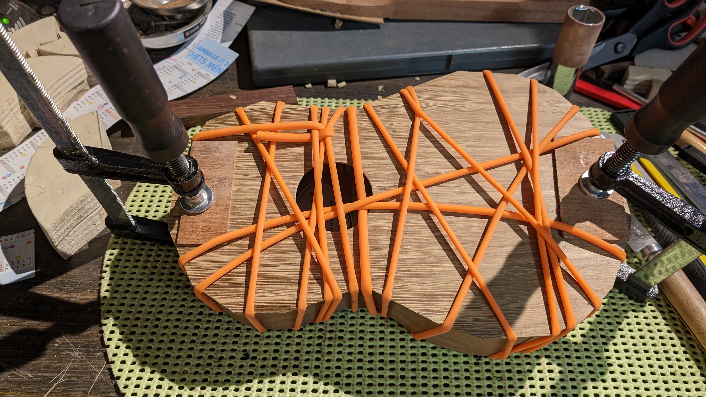

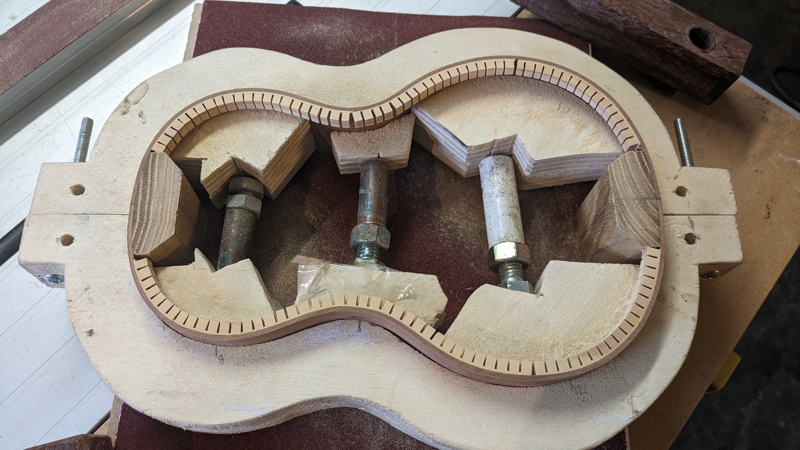

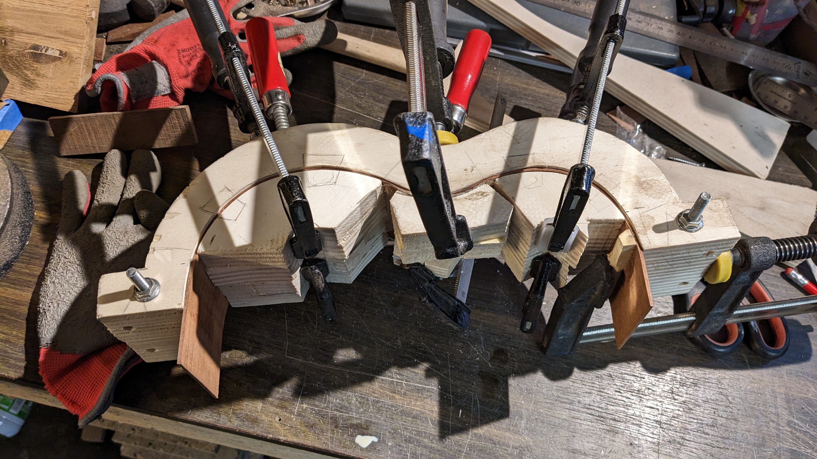

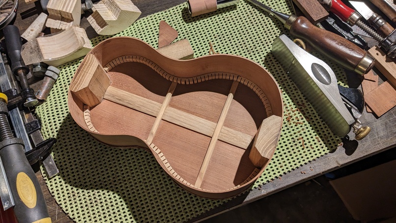

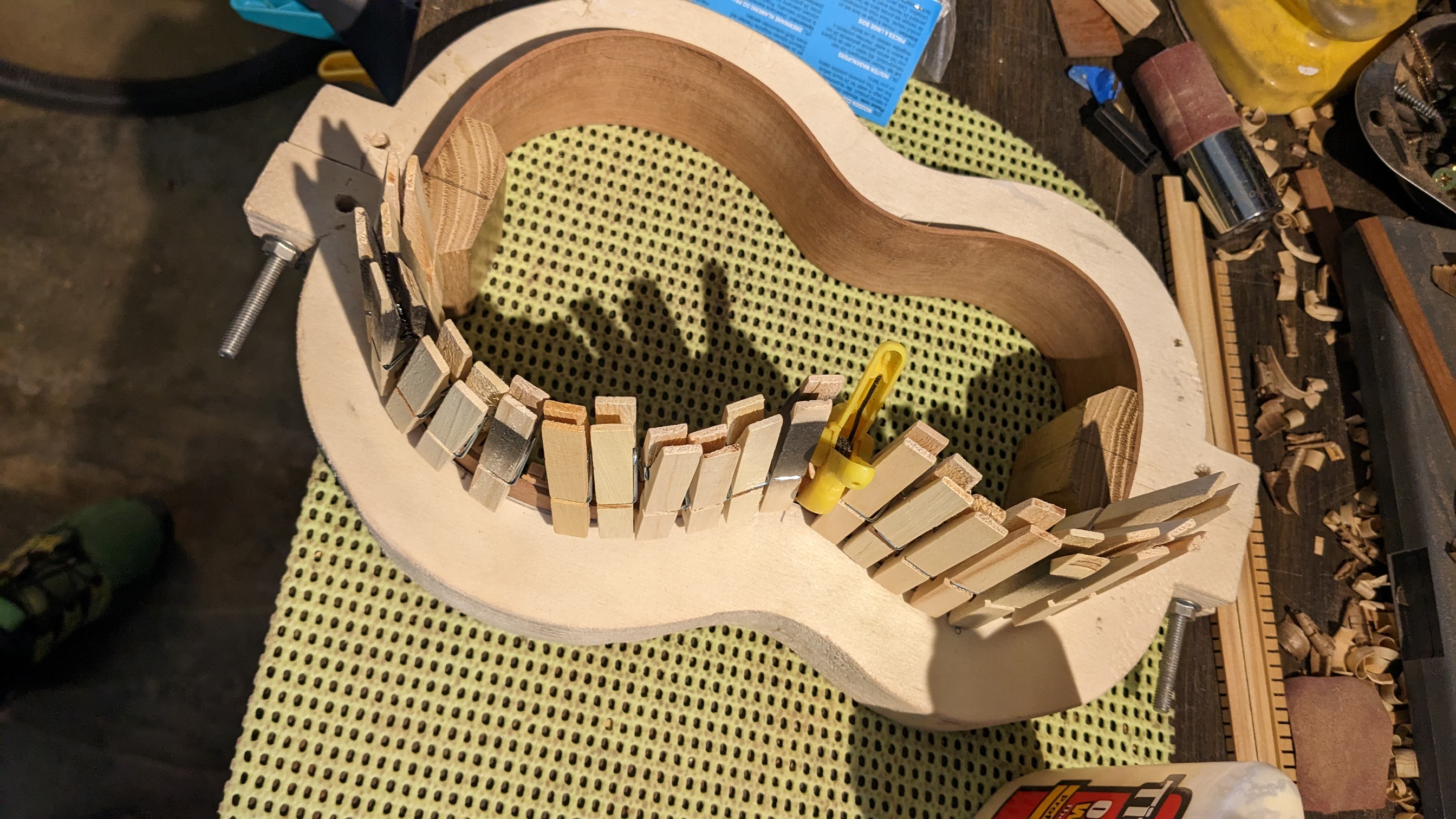

On prépare les contre-éclisses avec la scie-sauteuse sous table. On colle tout ça (y'a eu de la casse!) et on mets ça bien à plat.
Puis on ferme la boite, on oublie pas la petite étiquette qui va bien!

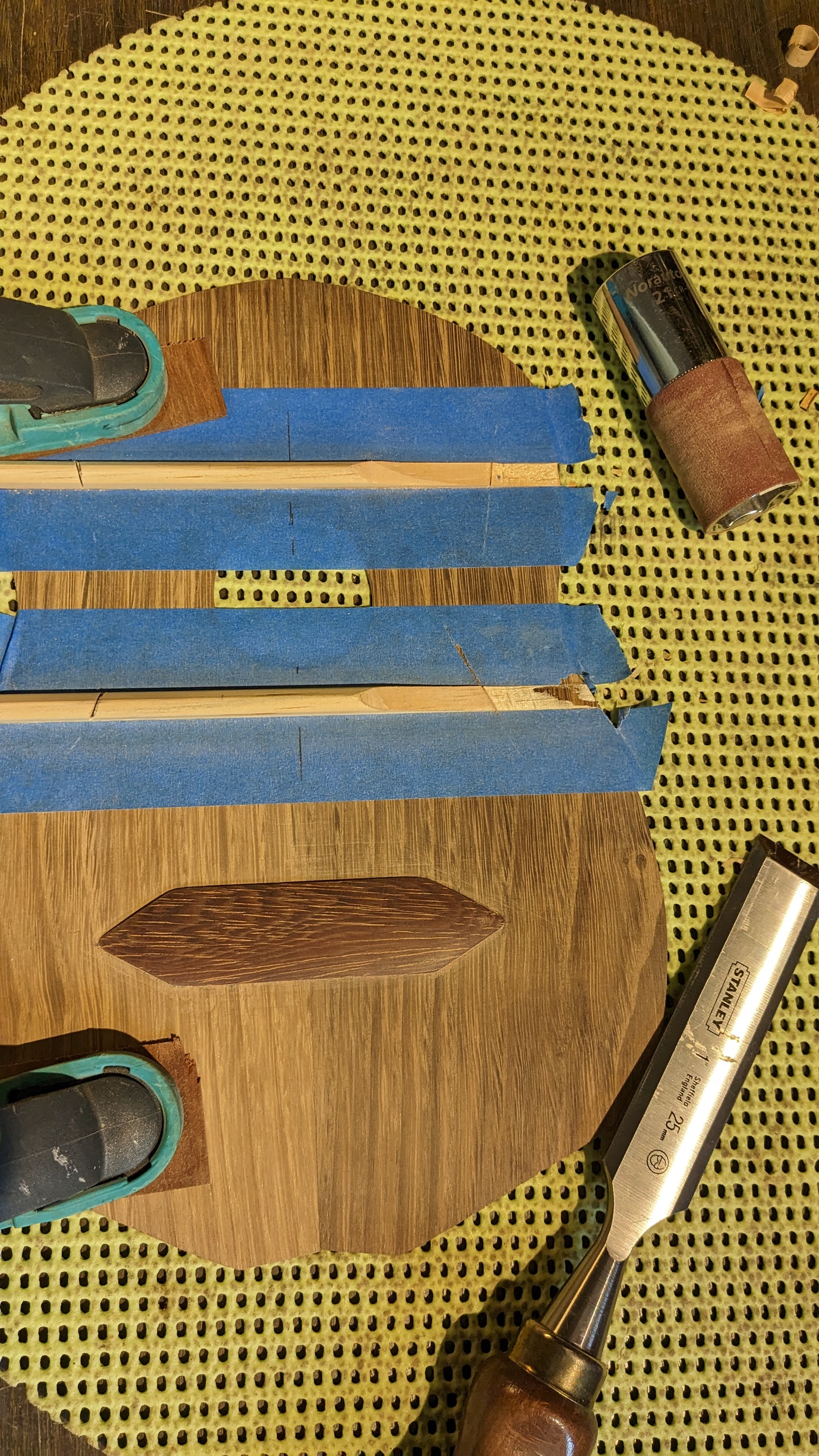

J'aime bien cette image alors je la mets, finition de la table. j'ai hésité à faire des filets, mais en azobé ça aurait fait trop foncé, et je n'avais rien d'autre.

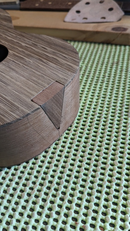

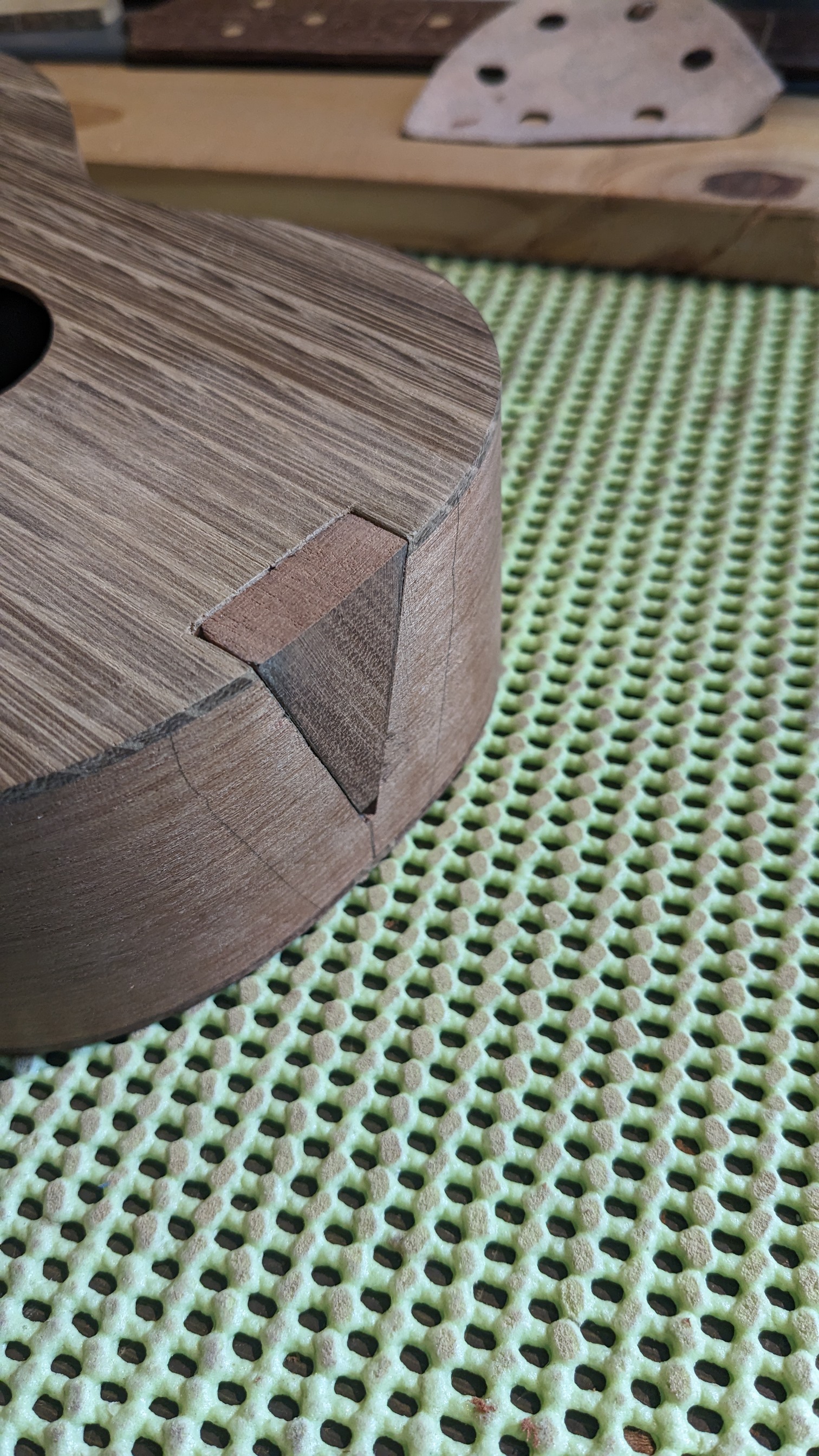

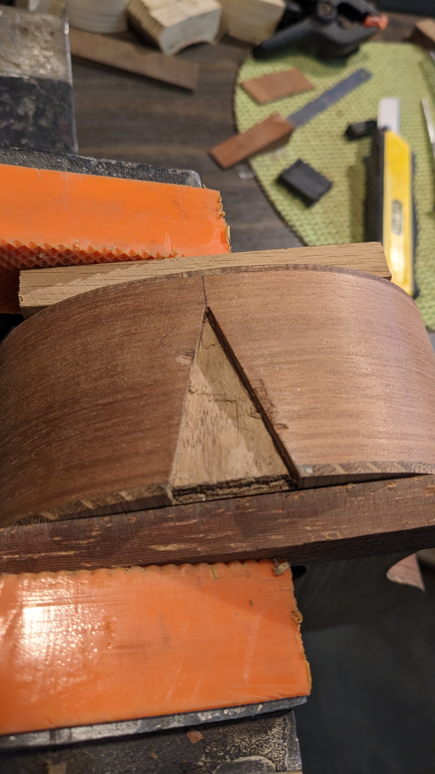

Enfin on taille la fausse mortaise en "V" pour le manche. (Quelques arrachements mais il seront dans la colle)

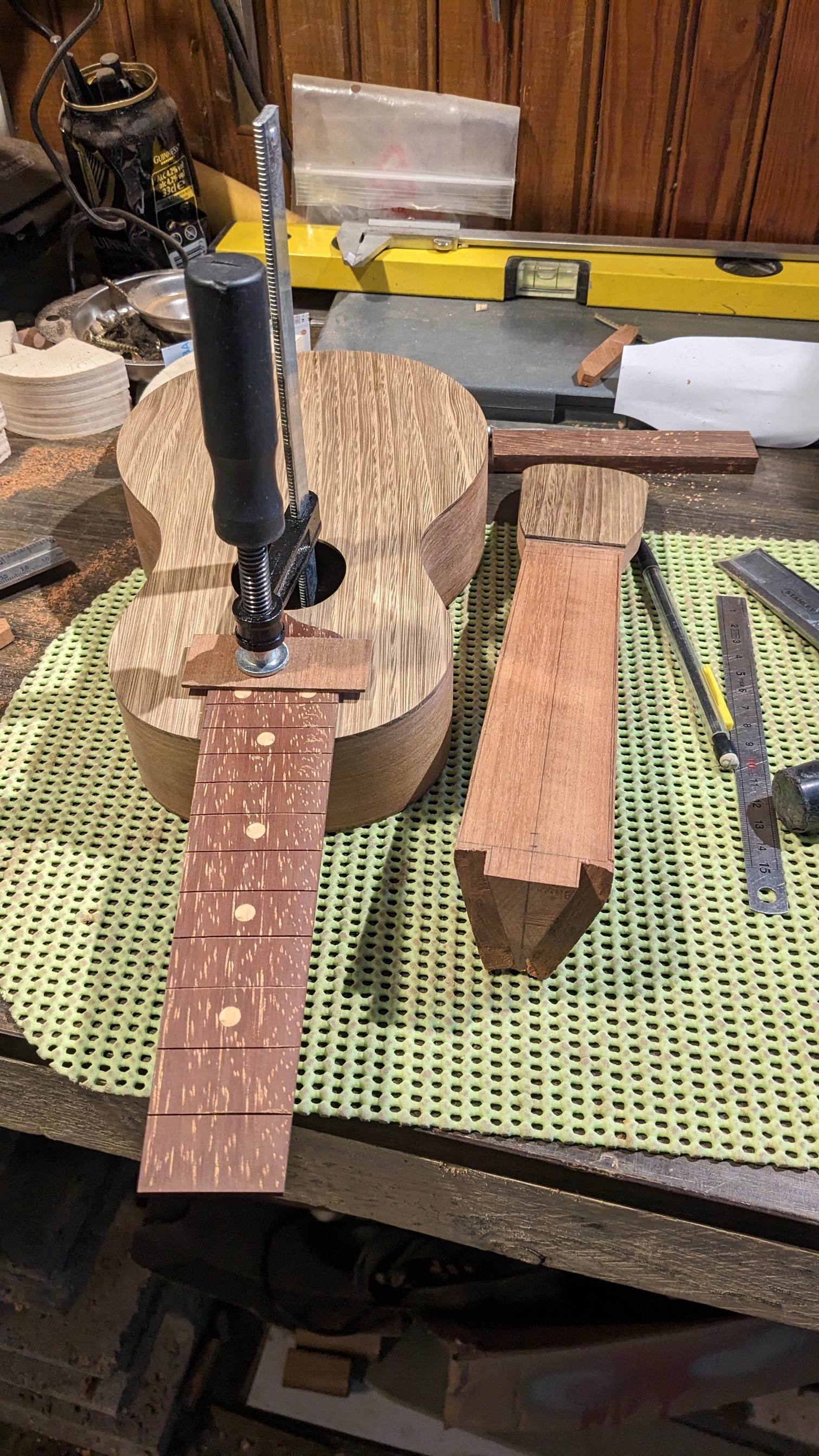

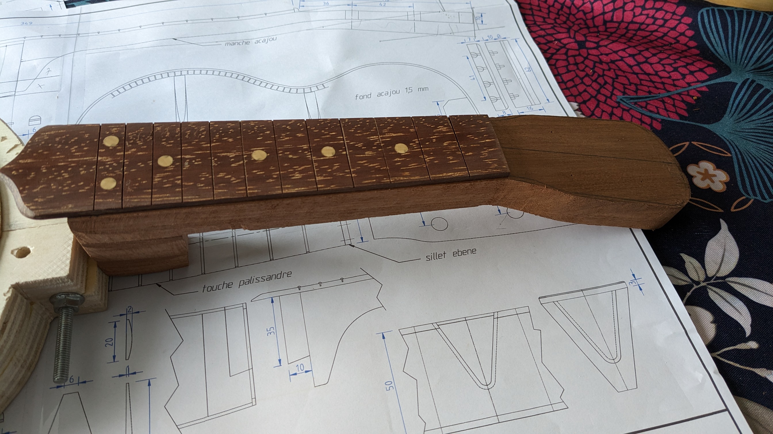

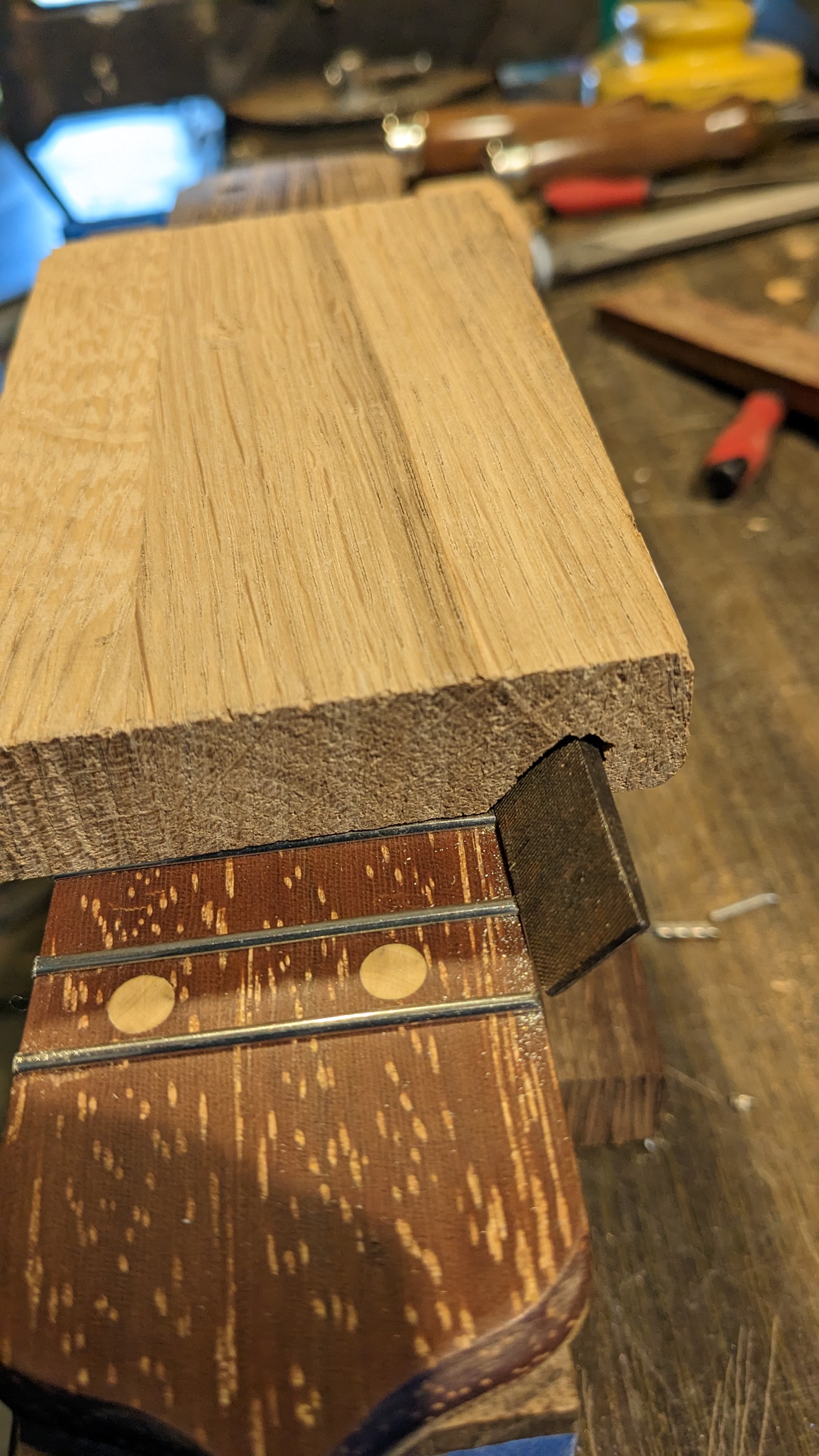

On prépare le manche, on présente la touche pour voir ce que ça va donner.
ensuite placage de tête en châtaigner.

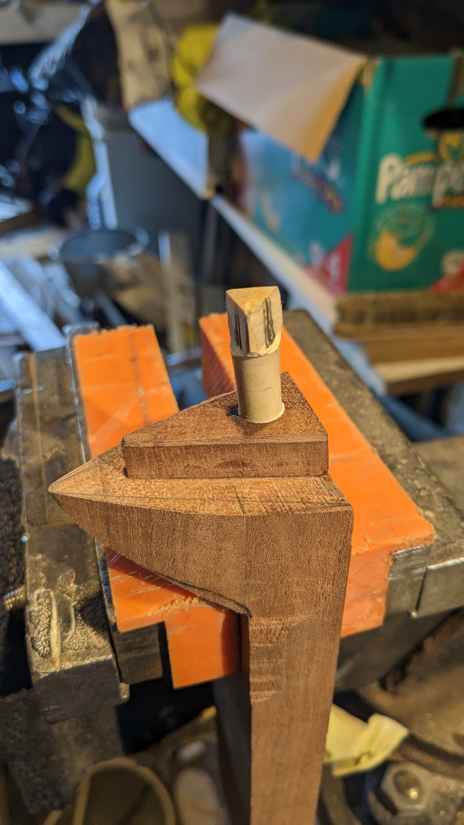

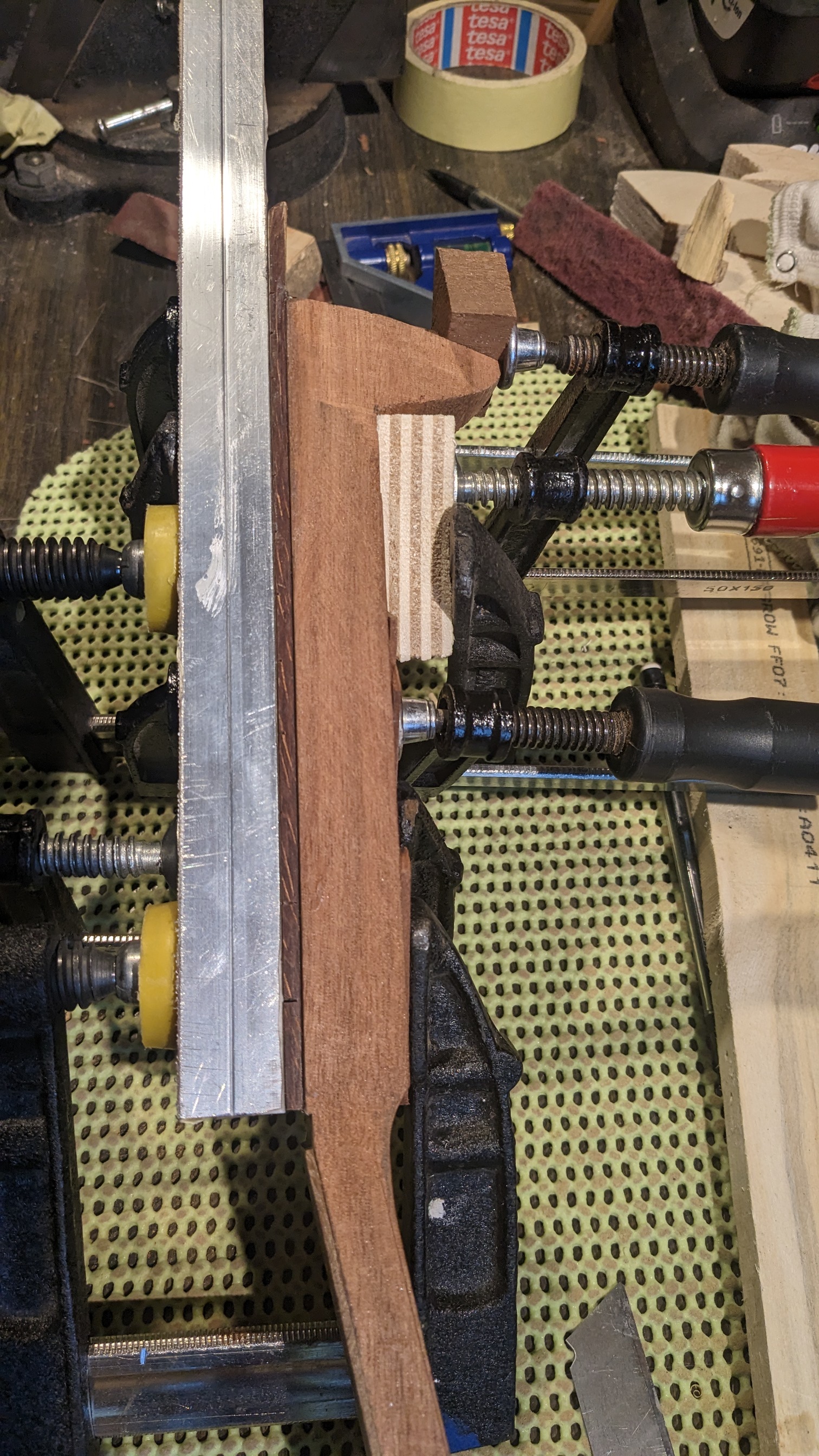

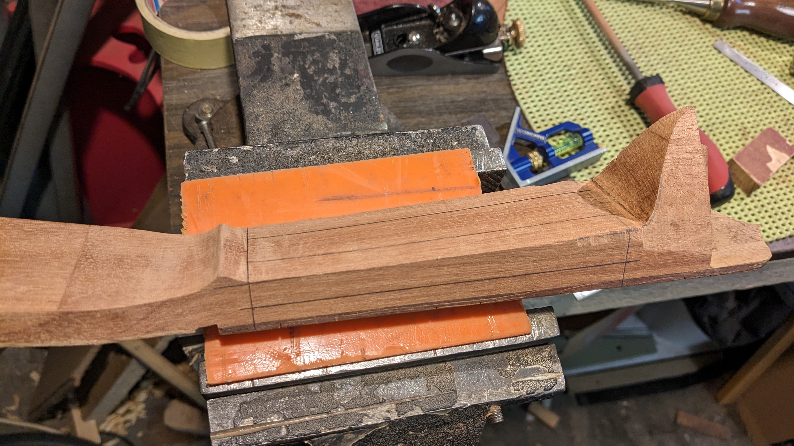

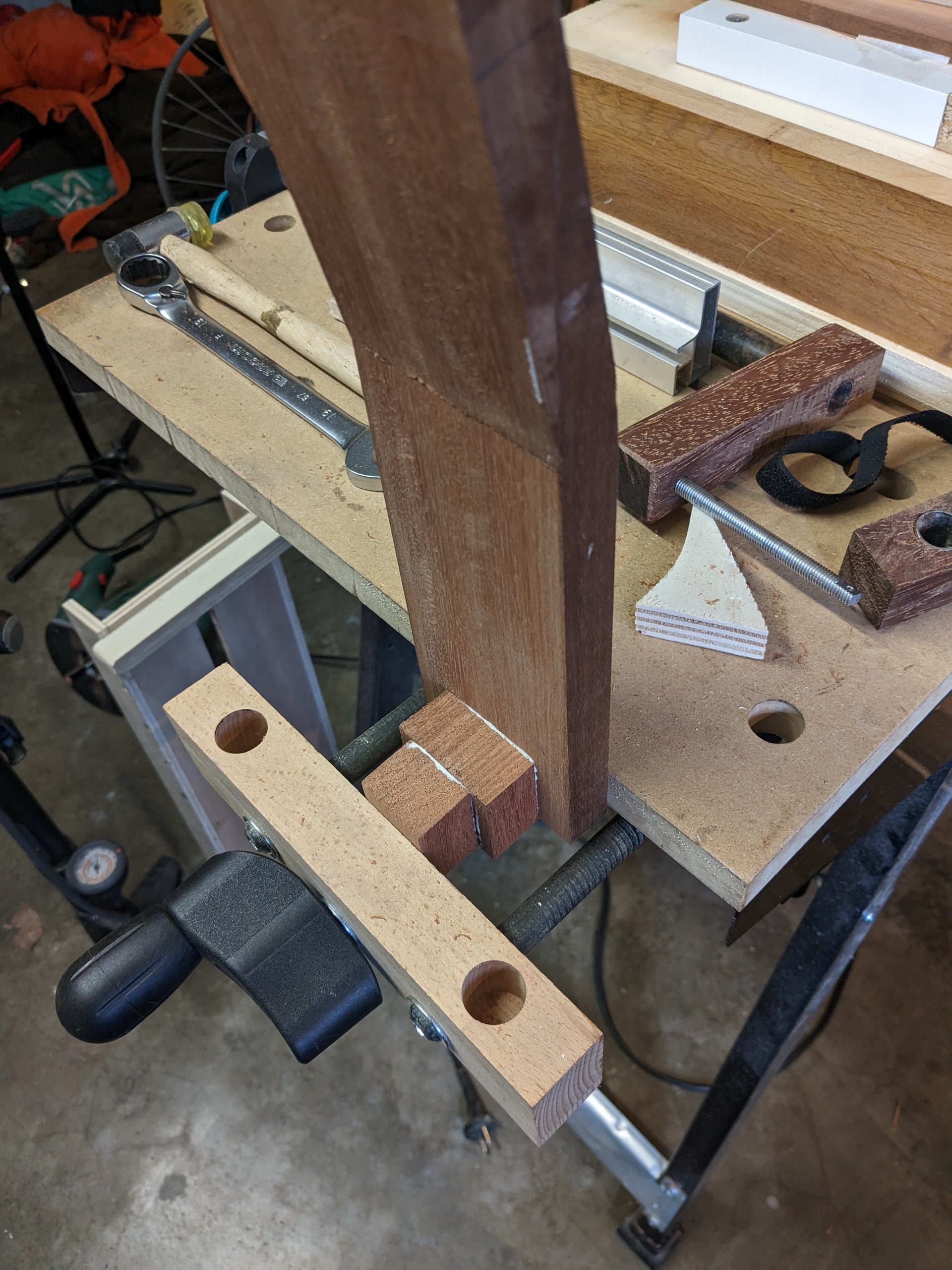

Le tenon est taillé et j'ai préparé un gabarit pour le collage
Sauf que... ça s'est pas passé comme prévu, j'ai galéré pour ajuster le talon à la forme de la caisse avec le tenon, et à force de tailler trop et de reprendre, celui ci est devenu trop "étroit" et le plan de manche s'est retrouvé sous le plan de table.. Cata, faut refaire un manche????
Non, je décide de supprimer totalement le tenon du manche, d'en refaire un qui s'adapte parfaitement à la mortaise, de refaire le joint talon/caisse (sans le tenon, c'est facile...) puis de coller le tenon au talon du manche. je renforce avec une grosse cheville en buis de 3 bon cm.

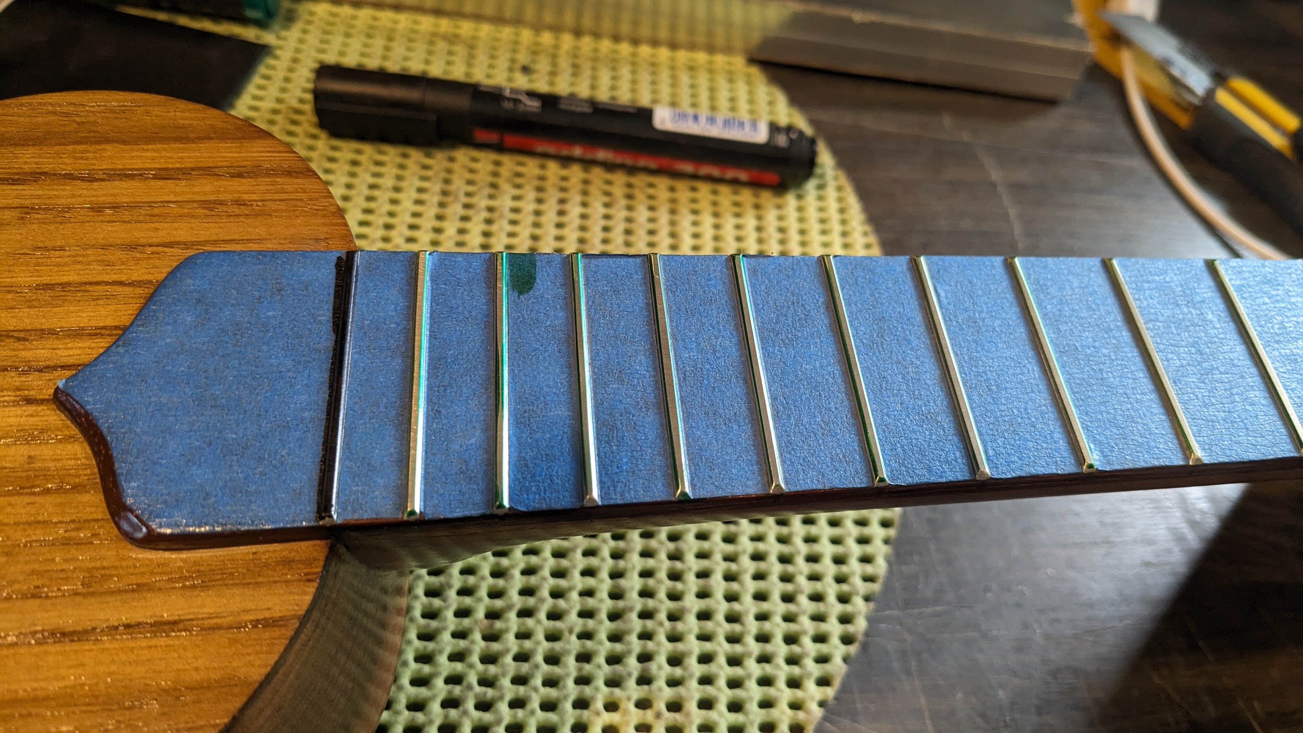

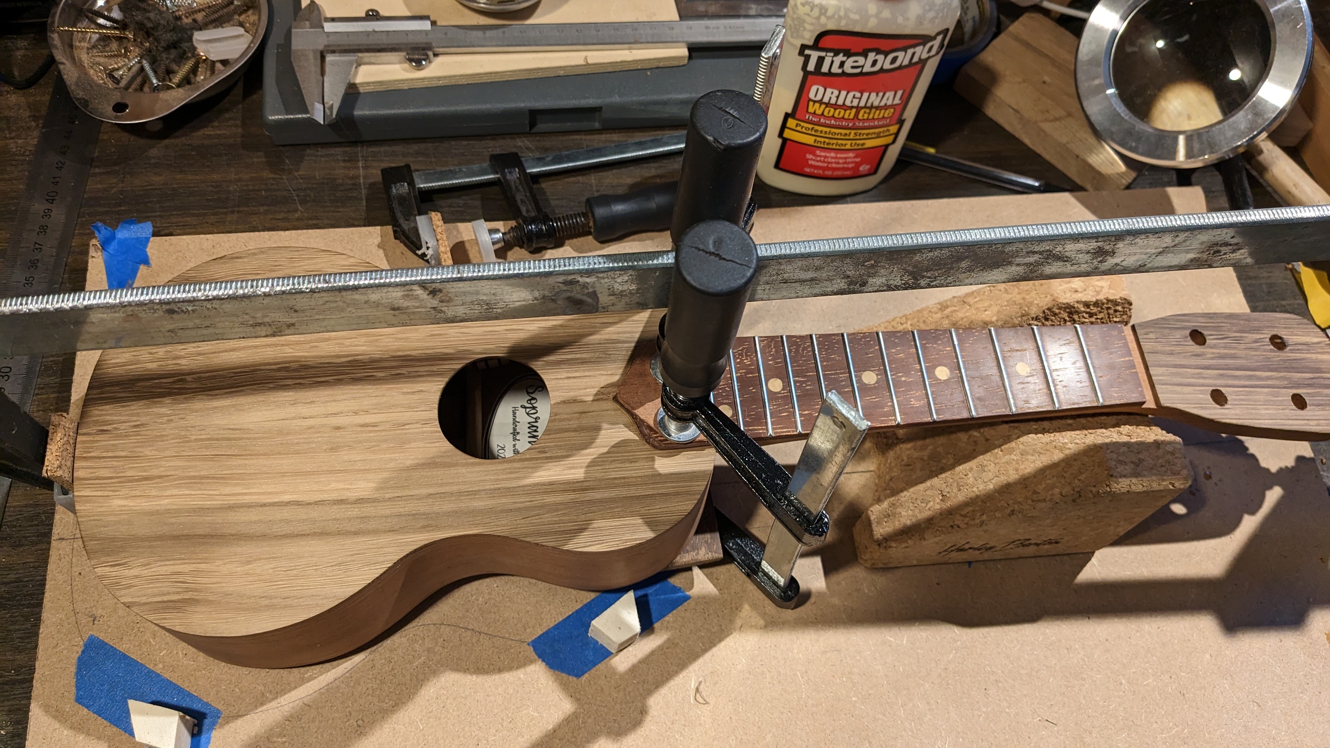

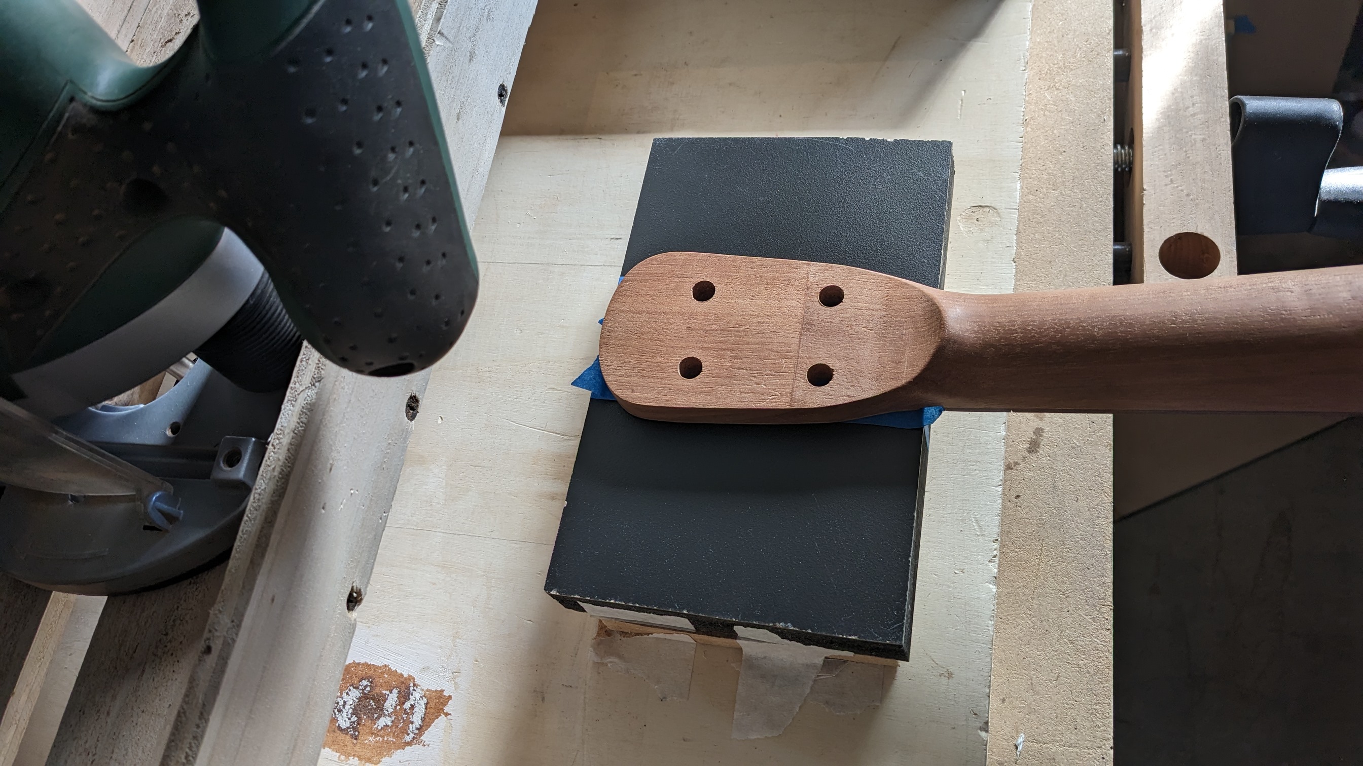

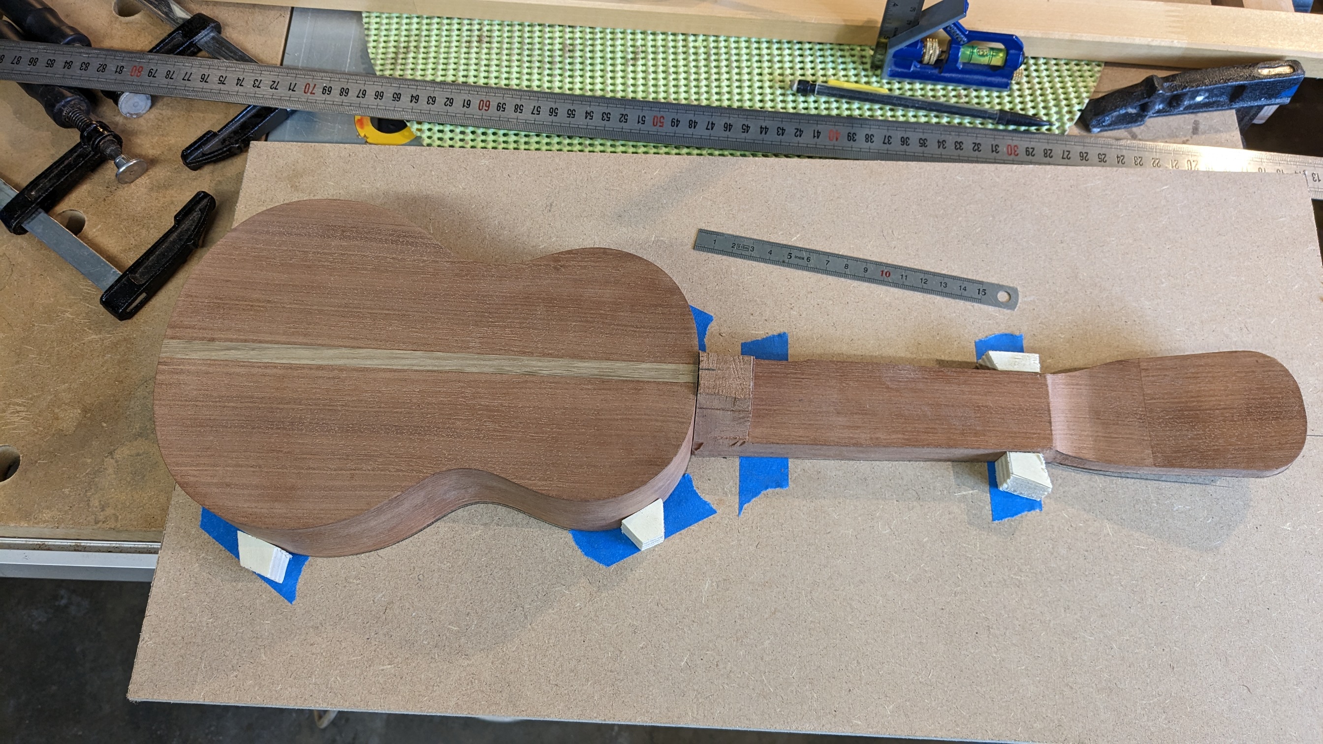

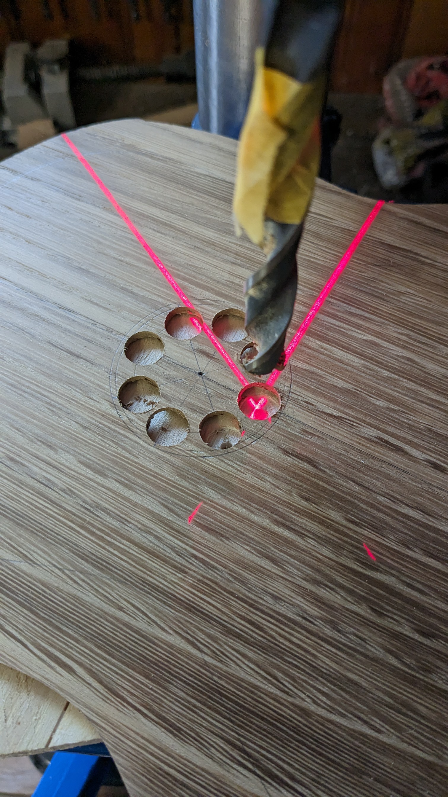

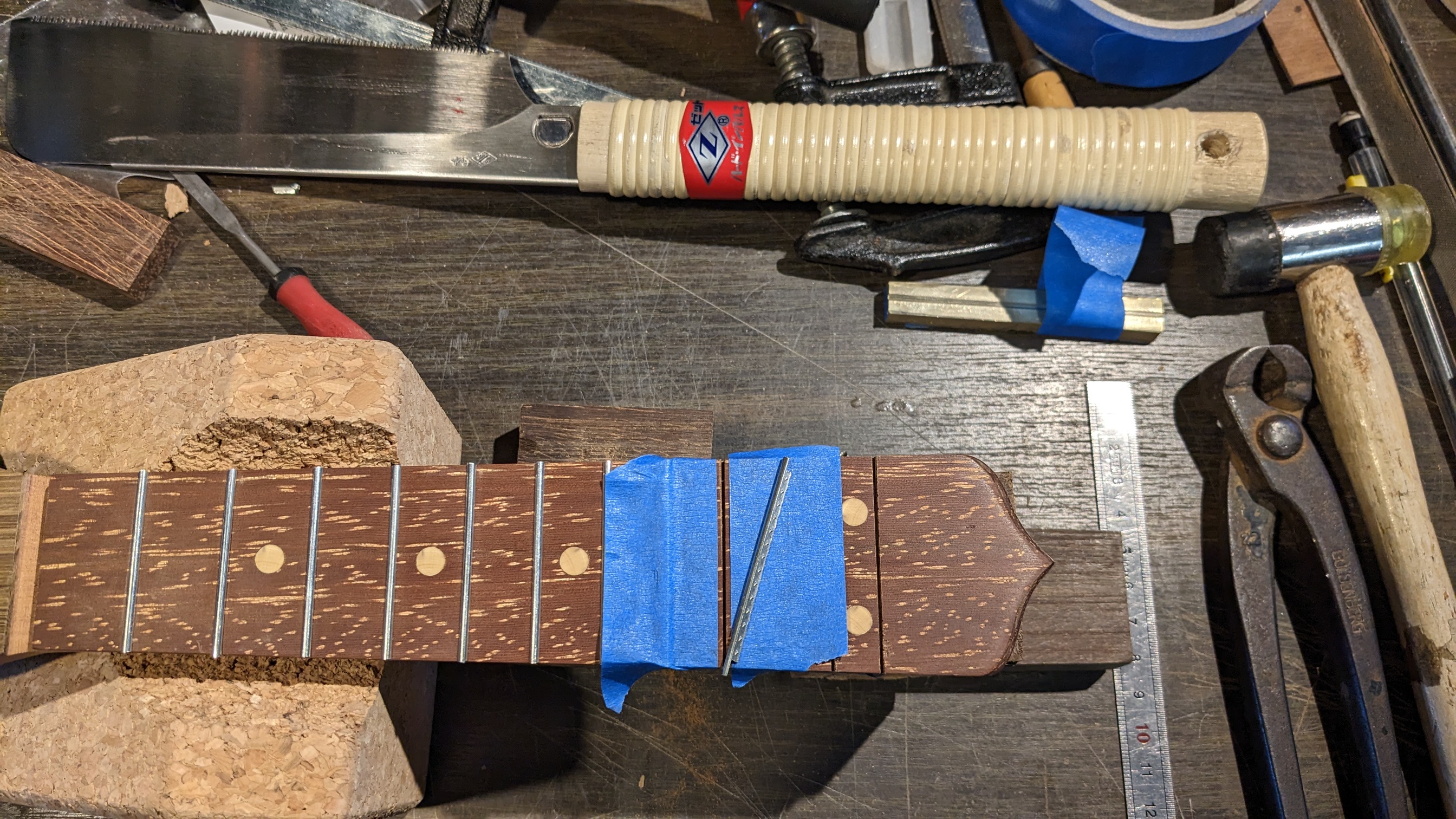

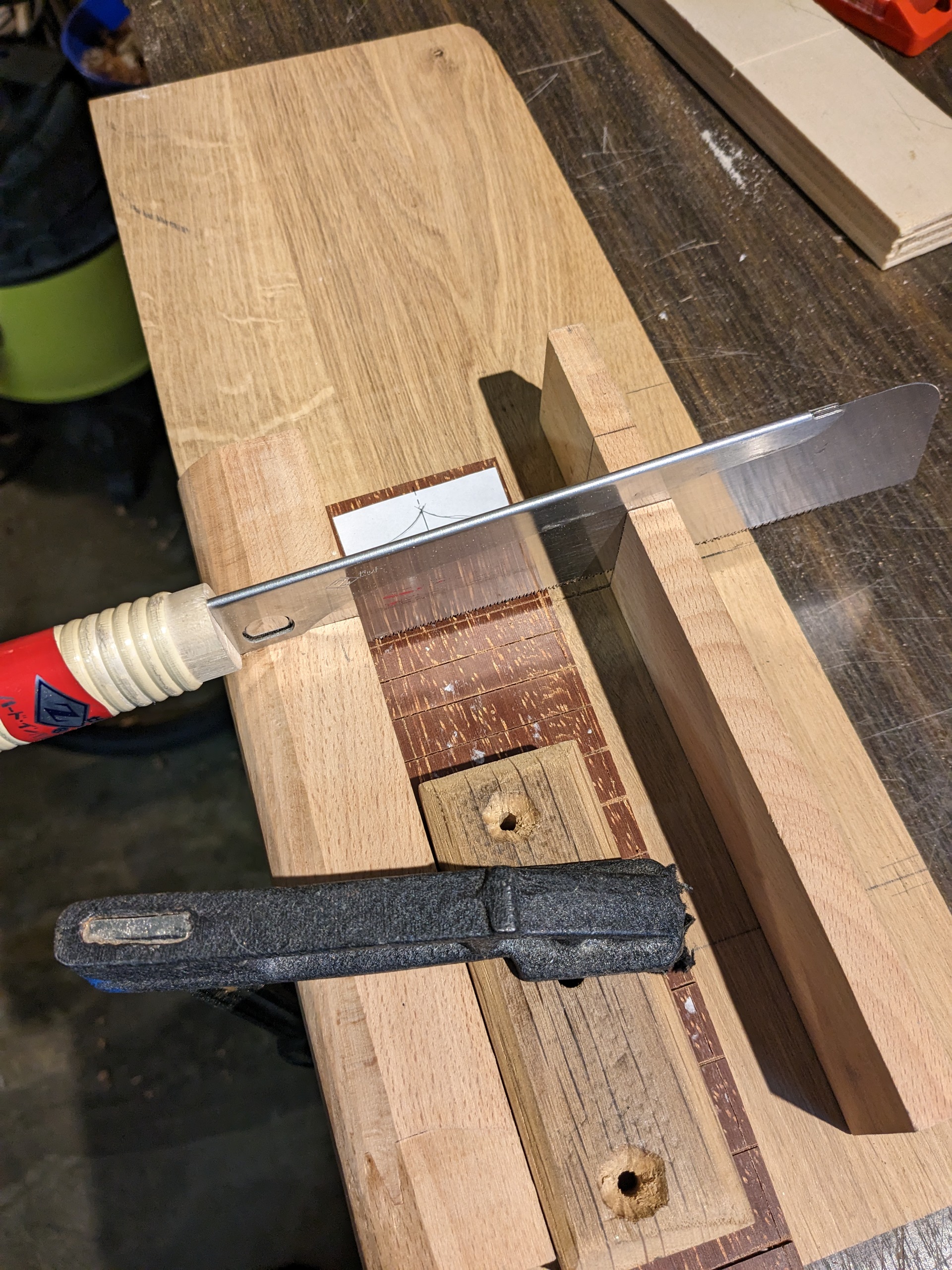

Ensuite , collage de la touche puis travail du manche (merci la Shinto) et perçage des trous de méca.

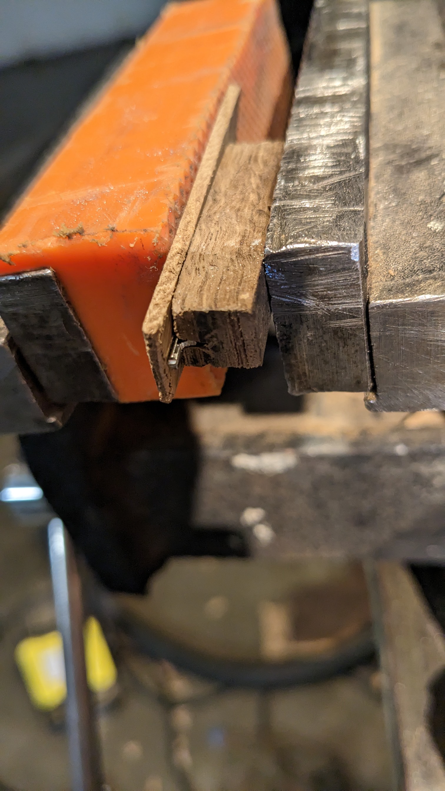

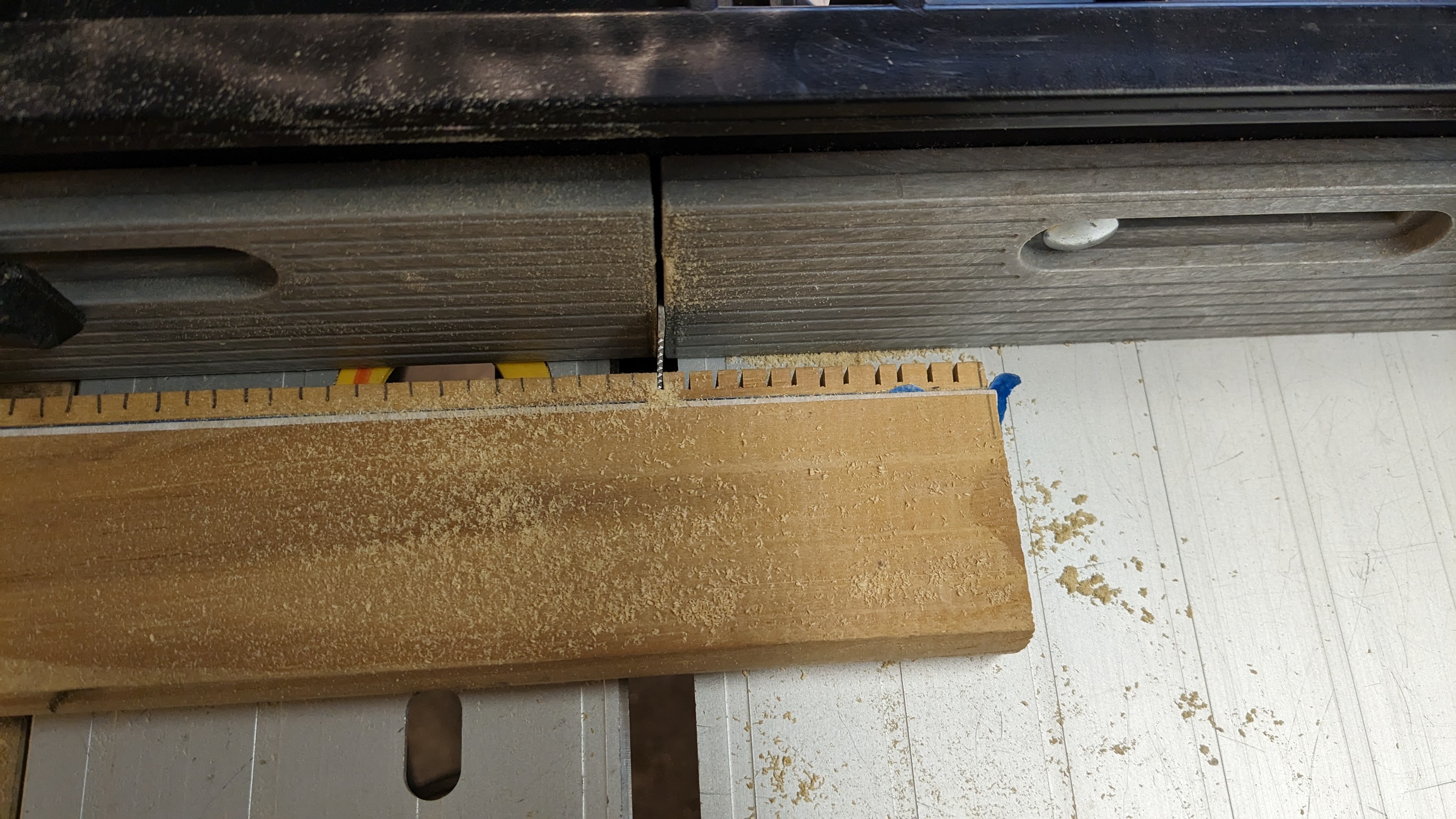

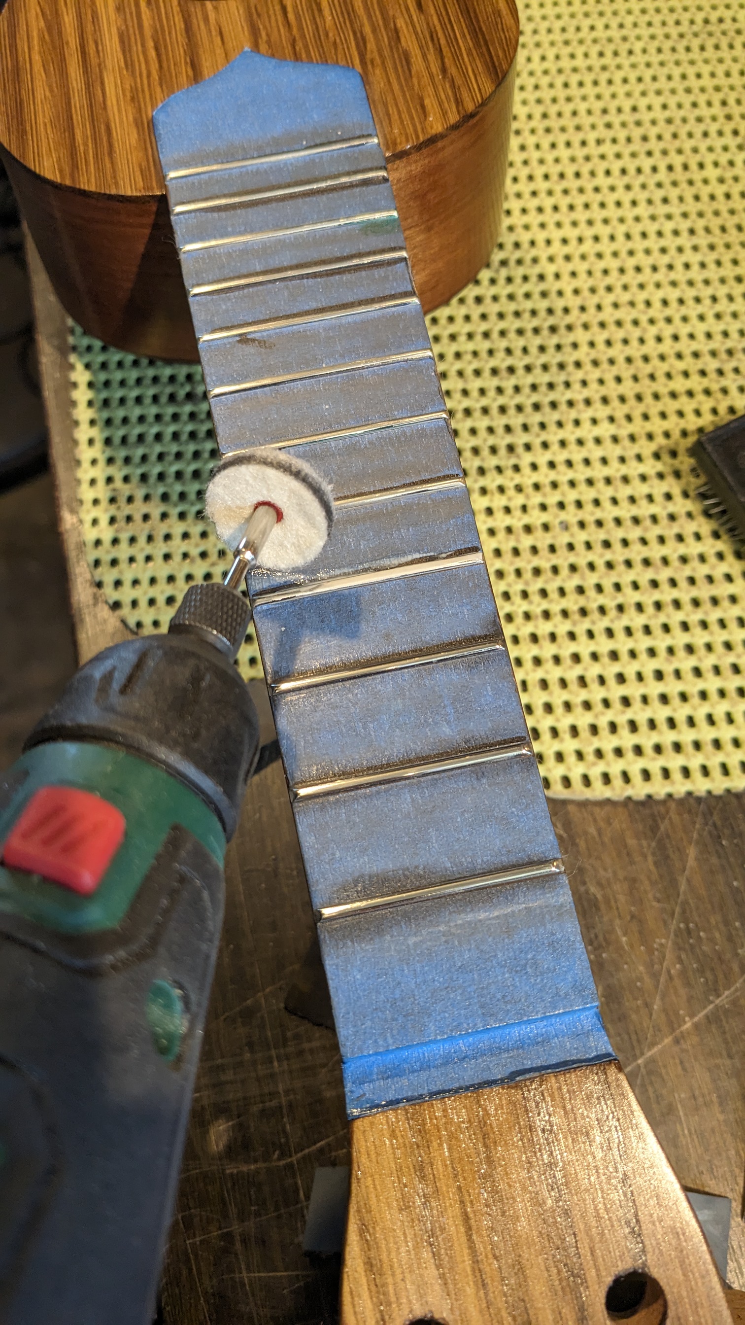

Ensuite frettage avec des frettes ukulele/mandoline. L'azobé est tellement dur que j'ai du élargir mes traits de frette et n'ayant pas de scie à 0.6mm de voie, j'ai feinté. J'ai enlevé les pieds de frettes pour faire plus zoli et j'ai fini les bords de frettes avec un montage de lime maison.

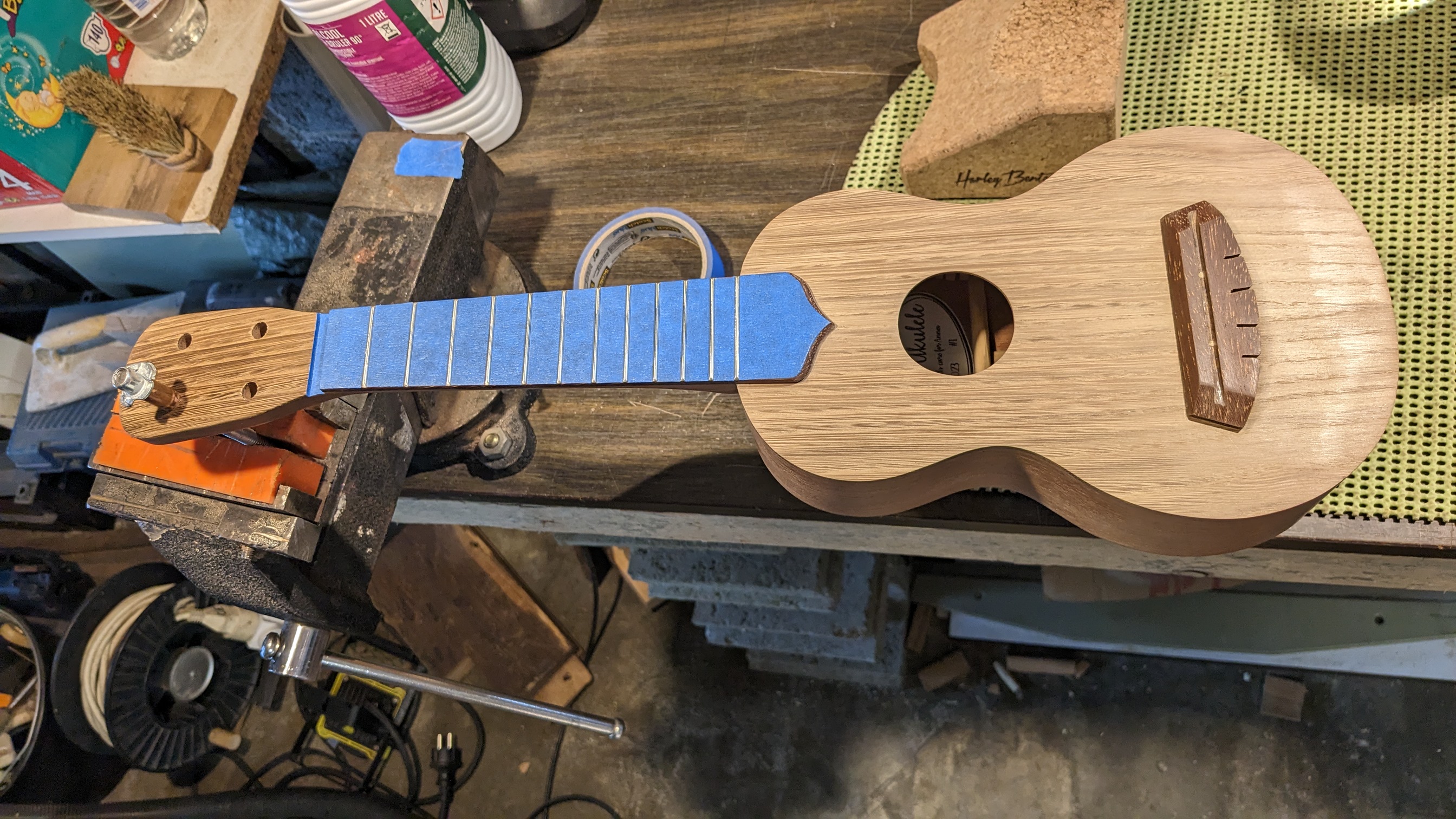

Collage du manche (ça commence à ressembler à un instrument, ça fait plaisir cette étape)

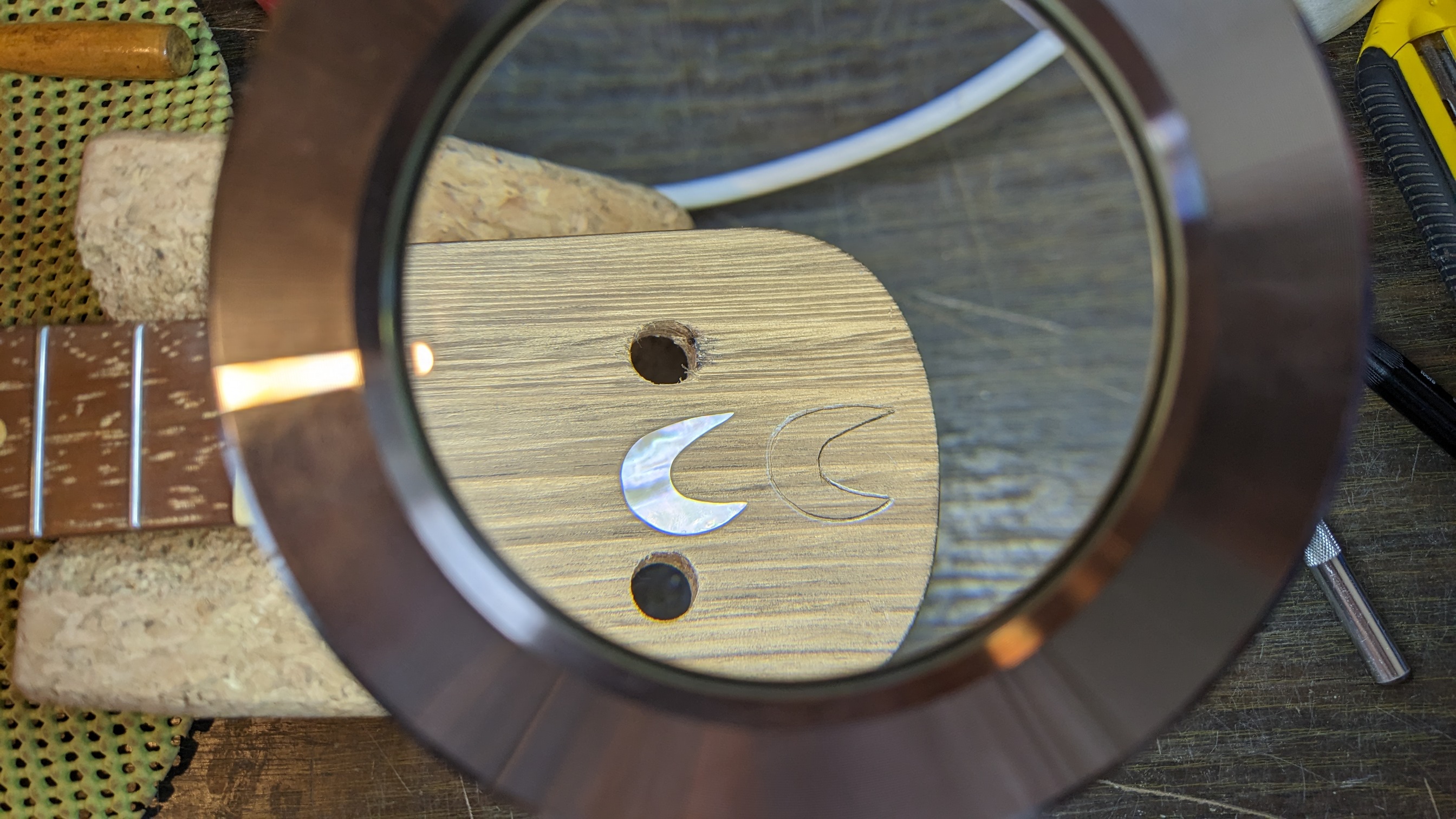

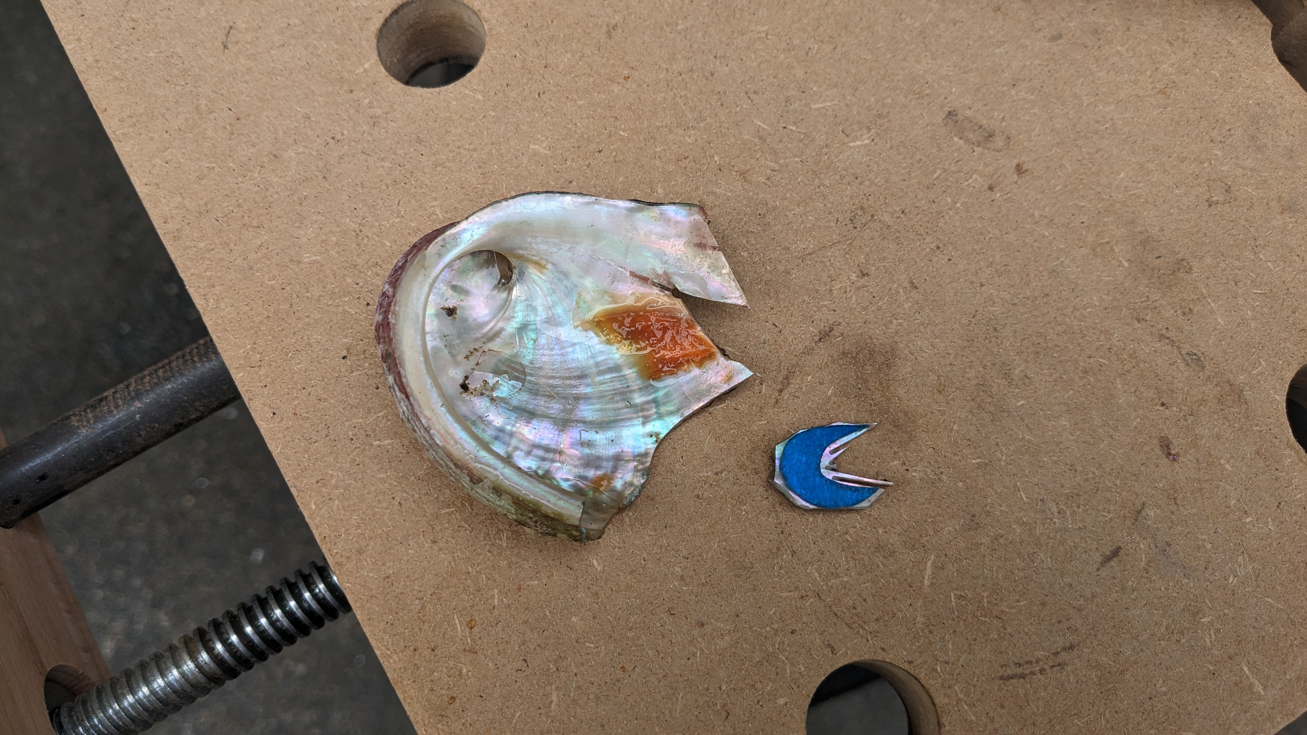

Découpe d'un logo dans un ormeau, puis incrustation à la main. Je n'ai pas de photo mais la finition n'est pas super car je me suis trompé de "poudre" de bois pour combler les espaces donc les bords du logo sont beaucoup plus foncés que le bois du placage.
Avec le Tru-oil ça s'estompe mais je suis pas content de moi sur ce point.

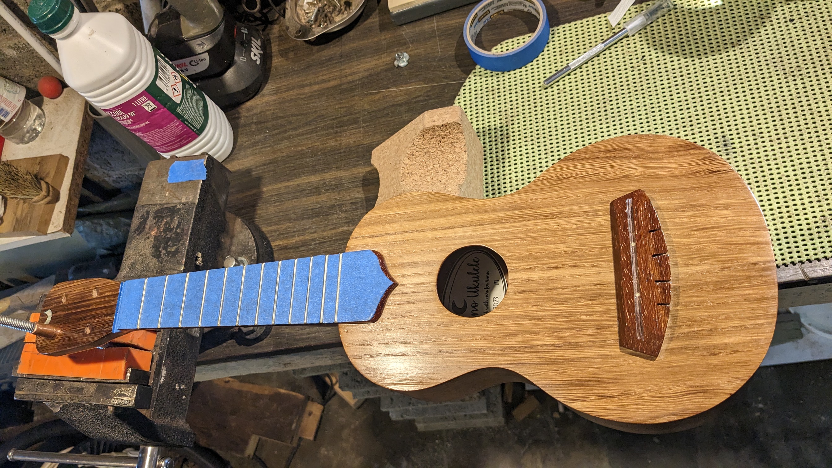

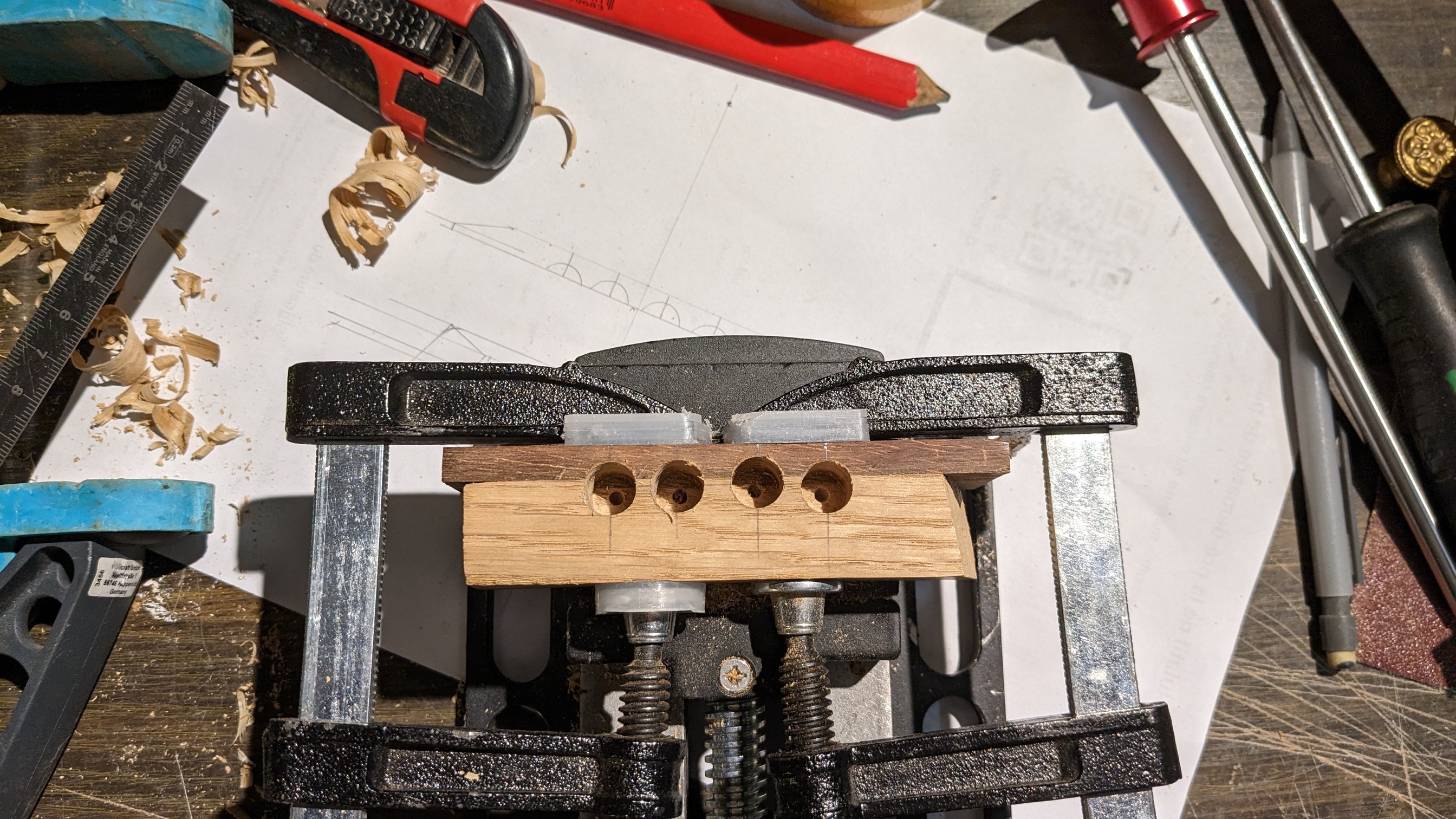

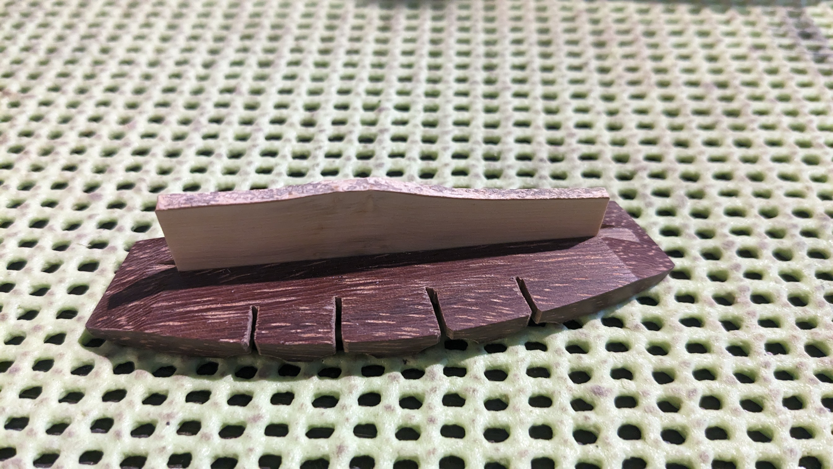

Création du chevalet. On remarquera la précision toute relative du perçage !
Je me suis dit que ça se verrait pas... pas très pro.
Et comme j'ai pas bien lu les conseils des pros j'ai collé le chevalet avant la finition... bon, j'ai compris ensuite pourquoi fallait pas (mais le coup du grattage du vernis me faisait vraiment peur)

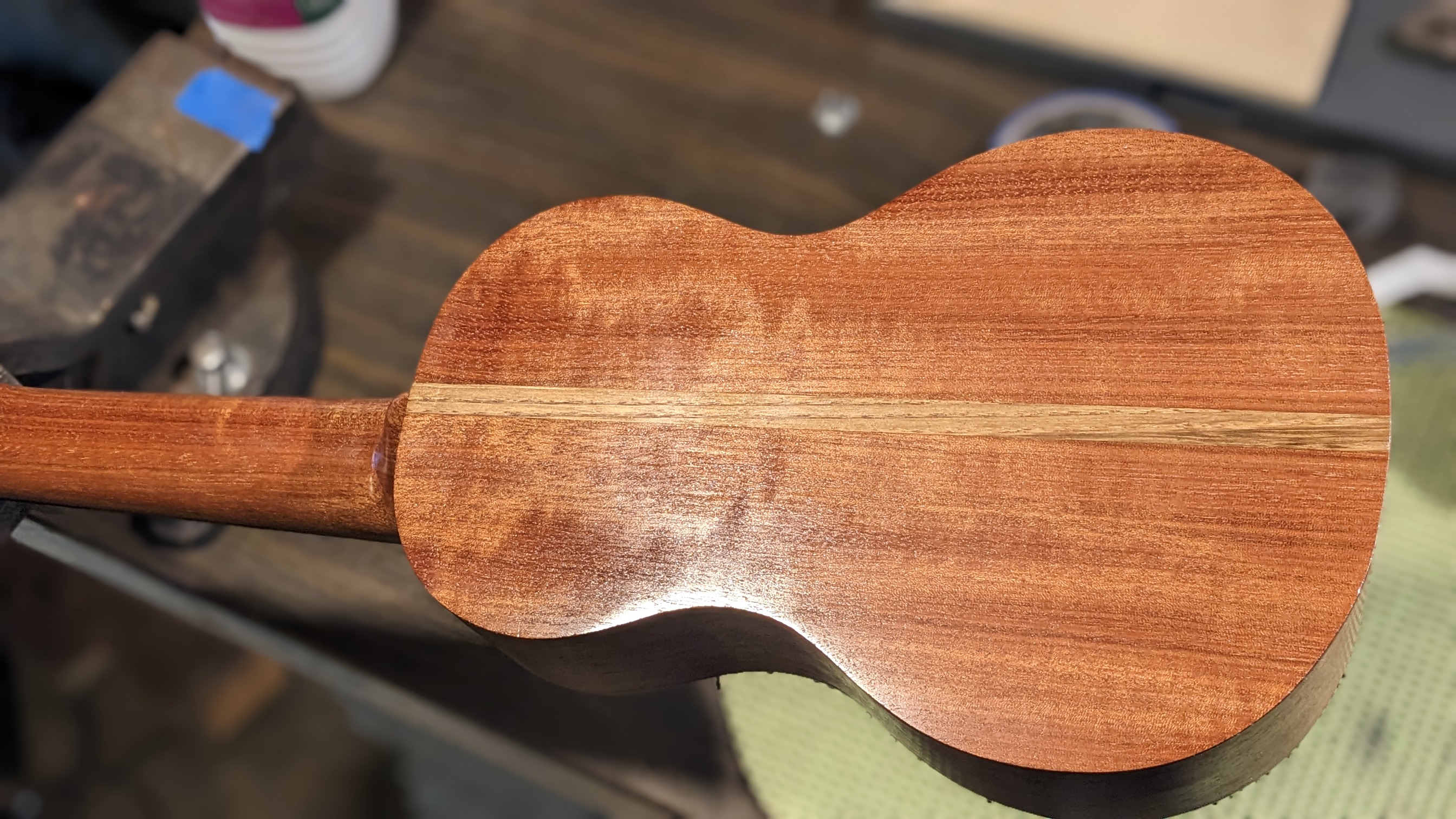

Préparation et finition au Tru-oil, 2 couches par jours, 7 couches au total, c'est pas suffisant pour un effet miroir (surtout sans bouche-pore sur le châtaigner qui est assez marqué ) mais c'est bien suffisant pour le rendu que je voulais.

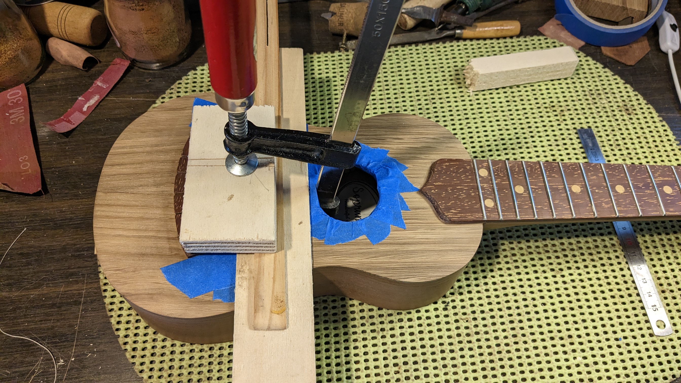

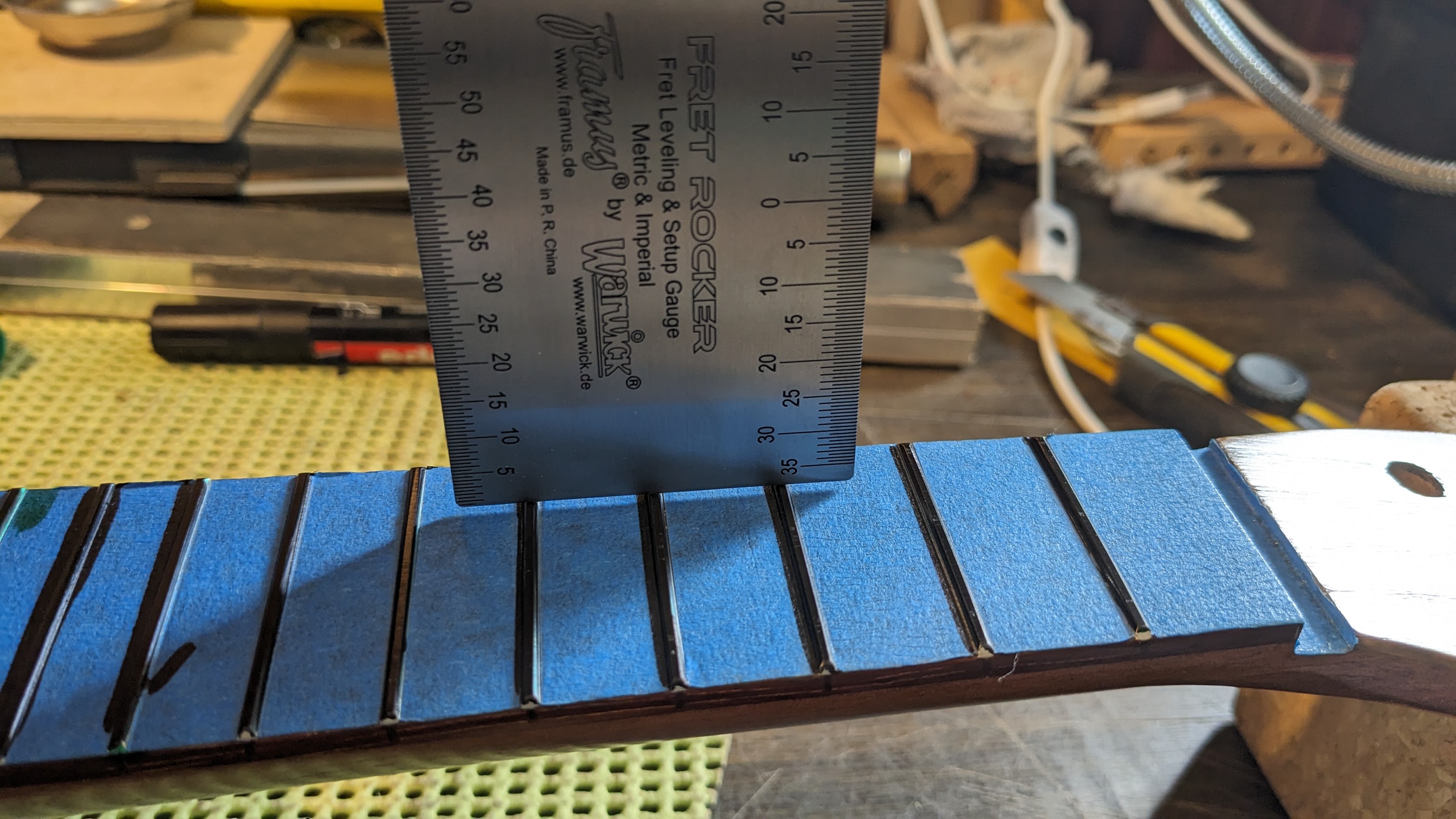

Planification, avec vérif au fret-rocker et polissage.

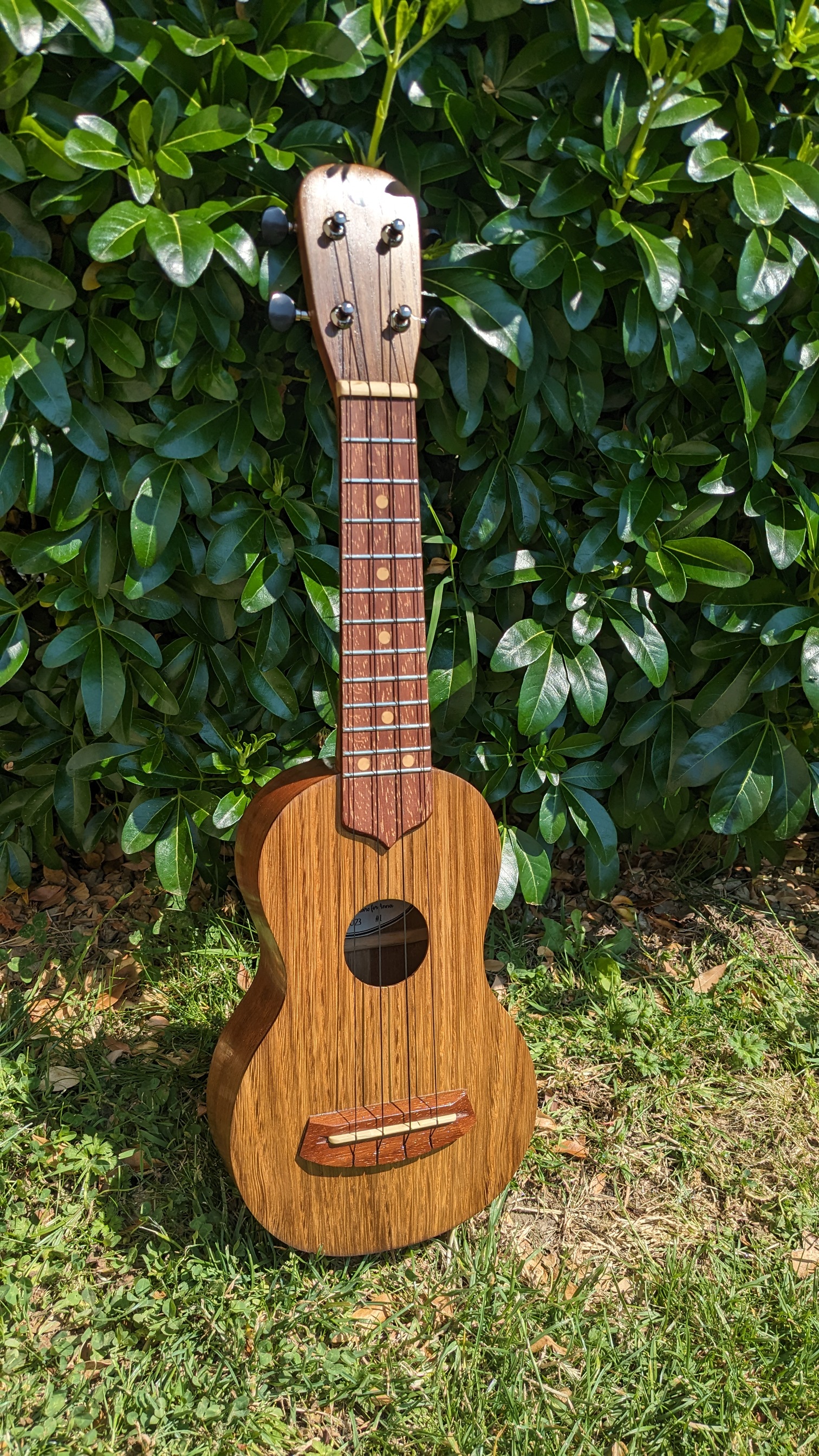

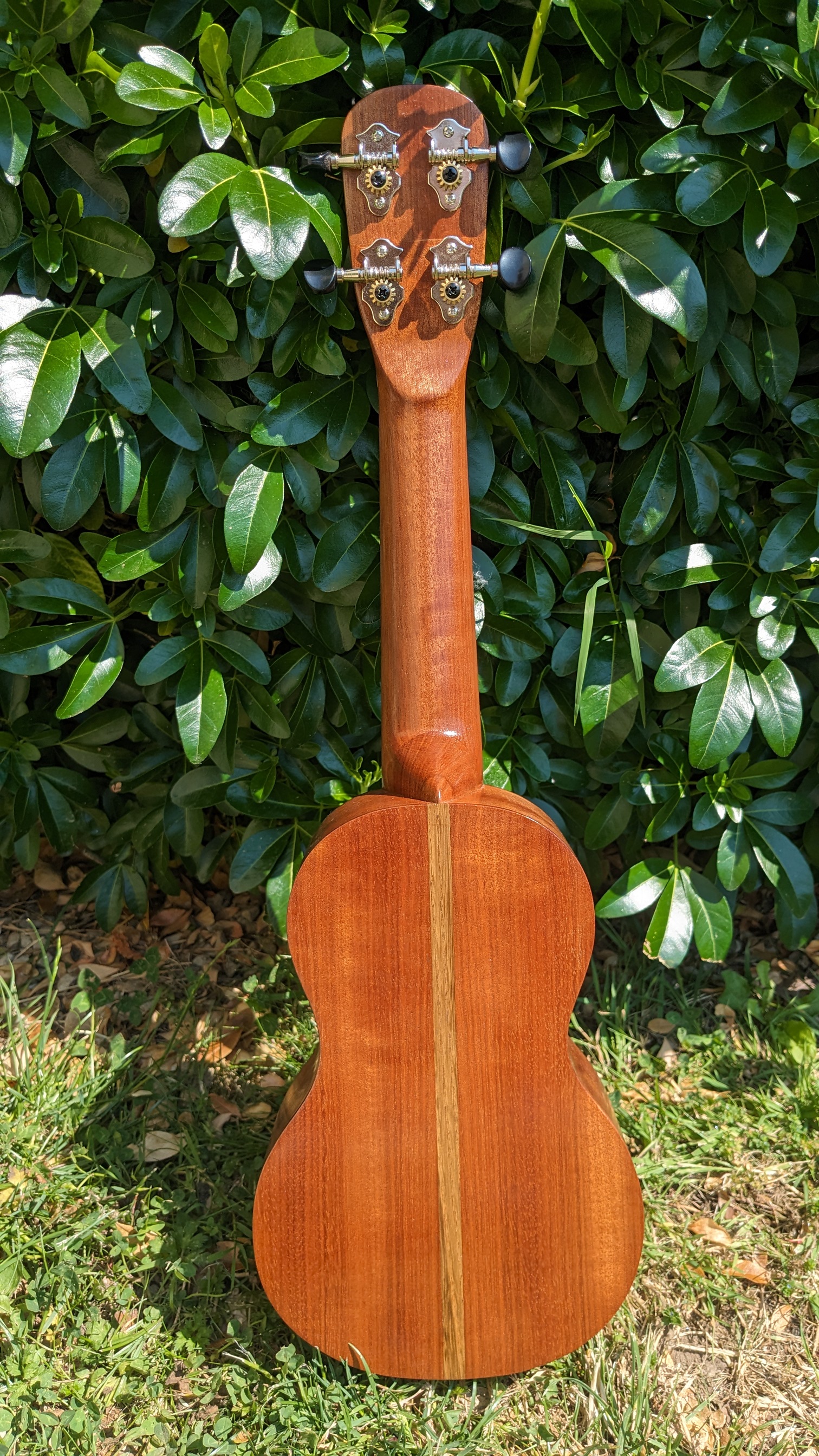

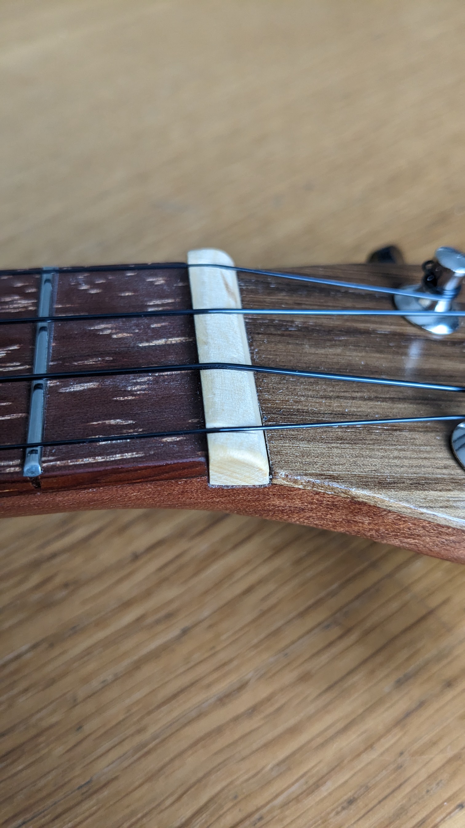

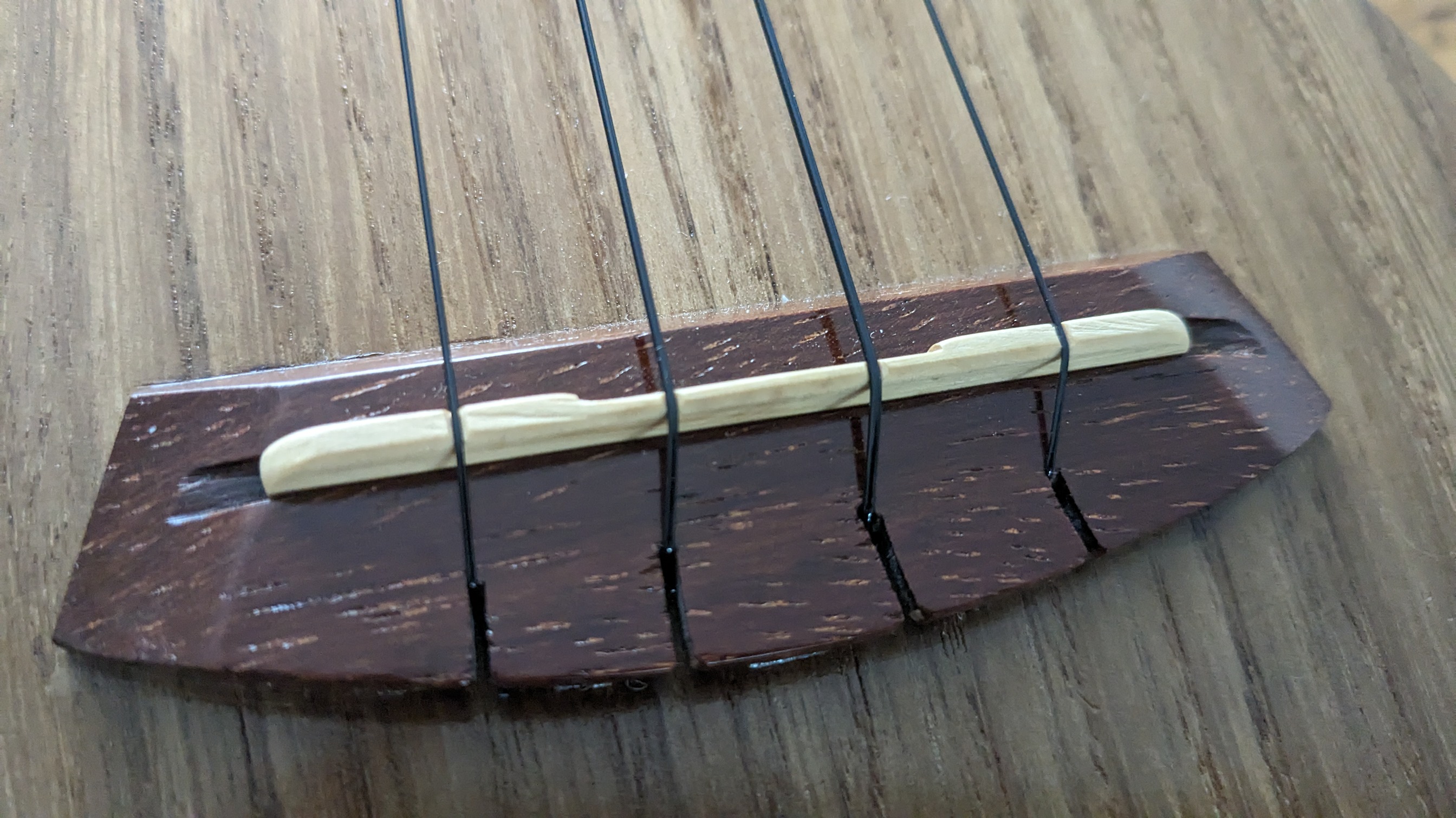

Und voila.
Ça sonne plutôt pas mal, j'ai tout de même des petites frisettes au niveau du sillet de chevalet, je pense que c'est à cause de mon chevalet qui est loupé, je sais pas comment j'ai fait mon compte mais les "traits" de maintient des cordes ne sont pas parfaitement alignés et j'ai corrigé ça en calant les cordes sur le sillet avec des "fentes" comme sur le sillet de tête. Je sais pas encore comment je vais corriger ce problème.
J'attends vos avis !
