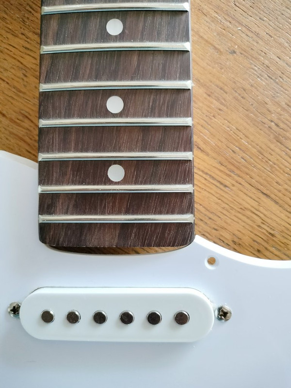

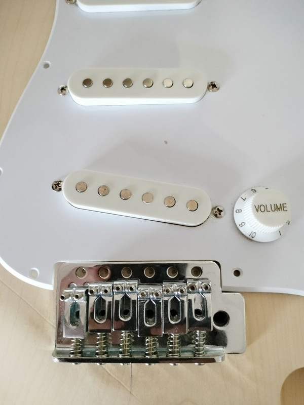

Chevalet recu.
si j'ai bien compris pour la distance il faut se baser sur le pontet le plus avancé soit le mi aigue.
mais sachant qu'il est d'occase qu'il a voyagé etc.. n'a t il pas été déréglé ? comment le savoir ?
autre question suite au futur positionnement du chevalet il y aura la défonce du manche.
j'ai fait le test sur un morceau de bois, c'est Bon. il faut forcer pour le mettre et pour l'enlever.
Le truc c'est que la forme de la touche (manche 22 cases) ne correspond pas à la forme de pickguard.
Je retaille la touche ou le pickguard ? ou je passe par dessus ?

Normalement un manche 21 cases a la touche à fleur du manche et un 22 cases a la touche qui dépasse le talon du manche....

oui elle dépasse de 4 mm:gema1831 a écrit : sam. 2 sept. 2023 18:37 Salut,

OK,
donc le pickguard va contre le talon du manche....sous la touche

Le réglage n'est pas universel. Tu avances tes pontets au max, tu positionnes ton chevalet, et tu feras les réglages quand la gratte sera finie.Victorel a écrit : sam. 2 sept. 2023 15:03 si j'ai bien compris pour la distance il faut se baser sur le pontet le plus avancé soit le mi aigue.
