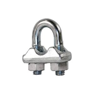

La bobineuse et presque finie et fonctionnelle.
Je bloque sur les deux guides fils car je trouve rien dans mon bazar qui ai un diamètre 12 et sur lequel je peux ajouté une vis de serrage pour les bloquer à la bonne distance.
Si proche du but!

Ou bien en bois, deux étriers tête bêche avec deux vis de serrage ...
