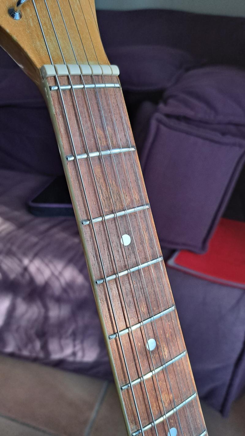

Il m'a l'air sein, pas vrillé en tout cas. Il est par ailleurs assez fin et assez agréable
- La touche a accumulé pas mal de crasse, gros nettoyage en perspective, sans doute à l'huile citron + laine d'acier
- Les frettes sont relativement usées, et il y a une ou 2 cases qui frisent en haut du manche. J'hésite encore entre me lancer dans une planif voire un refrettage, ou juste essayer de rattraper les frises. Je tenterai bien le refrettage, mais j'ai un peu peur des arrachements, et je n'ai pas du tout de chutes pour les rattraper.
- Une mécanique est abîmée, je prévois de les remplacer.
- je ne pense pas refaire la finition du manche, pour garder l'aspect relic. Mais je ne suis pas à l'abri de changer d'avis.

Gaffe de ne pas trop attaque la touche, car ca ressemble à un placage. Un pote s'est fait avoir il n'y a pas longtemps sur une vieille allemande. Si on ponce, on perce le placage et on arrive dans l'érable.

Twangking a écrit : dim. 14 avr. 2024 19:19 Gaffe de ne pas trop attaque la touche, car ca ressemble à un placage. Un pote s'est fait avoir il n'y a pas longtemps sur une vieille allemande. Si on ponce, on perce le placage et on arrive dans l'érable.
Un plaquage sur la touche ? je ne pensais pas que ça se faisait ça ! Je vais faire gaffe effectivement ! A quoi vois-tu que ça pourrait être un plaquage ?
Messages : 6067
Re: Rénovation guitare électrique
La première frette (pas la zéro) m'a l'ait complètement plane, ce qui va gêner l'intonation. Je pense que tu n'évitera pas une planéification , en faisant gaffe à ne pas inclure la zéro dans les travaux, sauf à enlever beaucoup de hauteur aux frettes.

benoit suaudeau a écrit : dim. 14 avr. 2024 21:12 La première frette (pas la zéro) m'a l'ait complètement plane, ce qui va gêner l'intonation. Je pense que tu n'évitera pas une planéification , en faisant gaffe à ne pas inclure la zéro dans les travaux, sauf à enlever beaucoup de hauteur aux frettes.

joedassin a écrit : dim. 14 avr. 2024 20:17
Regarde attentivement les zones d'usure, et le bord. La jonction touche / manche traduit la finesse de la touche (du placage).
Je crois que c'était un procédé assez répandu à une époque où la main d'oeuvre coûtait moins cher qu'un beau bout de bois.

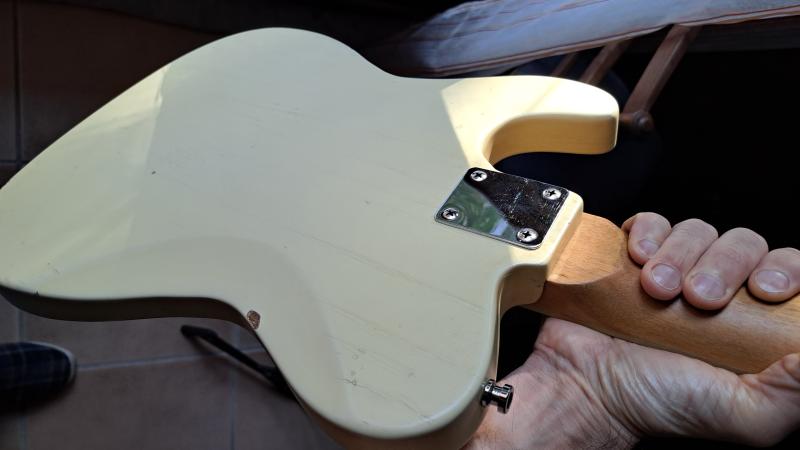

je me suis décidé à tout désosser :
Petite déception, le corps est en contreplaqué :
En revanche je constate après avoir fait sauter le sillet que la touche est massive et non plaquée.
Je vais donc pouvoir faire un refrettage complet, ça me fera un bon exercice.
Toujours dans l'idée d'apprendre, je prévois de décaper/poncer le corps pour refaire une finition neuve. Adieu l'idée de garder un aspect relic.

Les frettes ont l'air quand bien mangées, ça me semble plus sage de les remplacer.

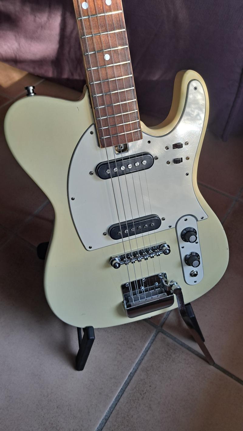

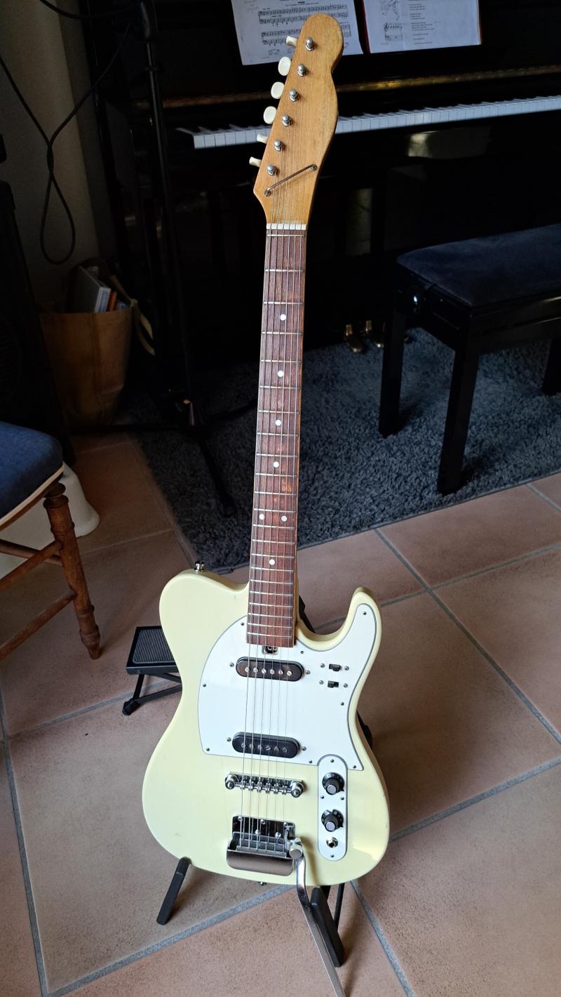

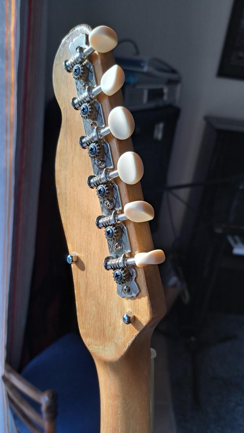

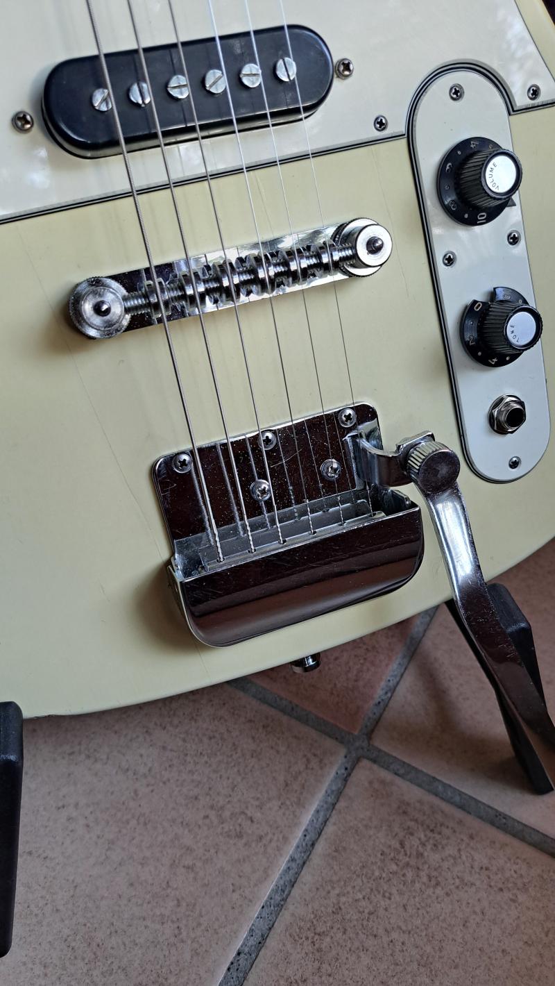

Petit résumé de ce projet, qui est maintenant terminé (du moins pour le moment) :
> J'ai longtemps hésité entre me contenter de rénover la guitare, ou l'utiliser comme base pour faire quelque chose de très différent. Par exemple en refaisant complètement la finition, changer les micros, les mécaniques, le pickguard, etc... Mais j'ai finalement décidé de la laisser "dans son jus".
> j'ai démonté la guitare de fond en comble pour la nettoyer, elle en avait bien besoin !
> tout l'accastillage était pas mal piqué à la rouille, j'ai donc tout astiqué pour lui redonner un peu d'éclat. Le Miror fait des merveilles !

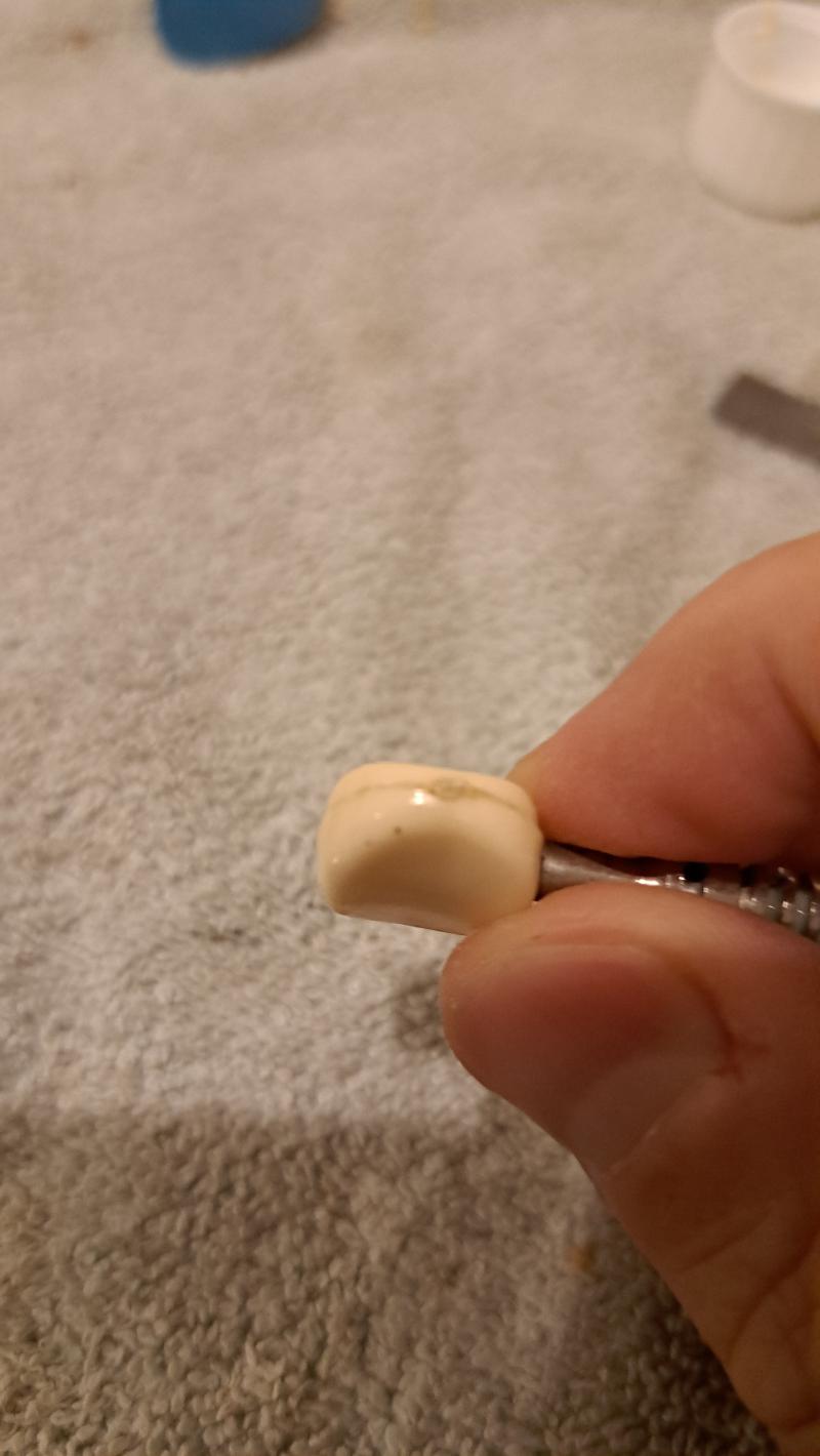

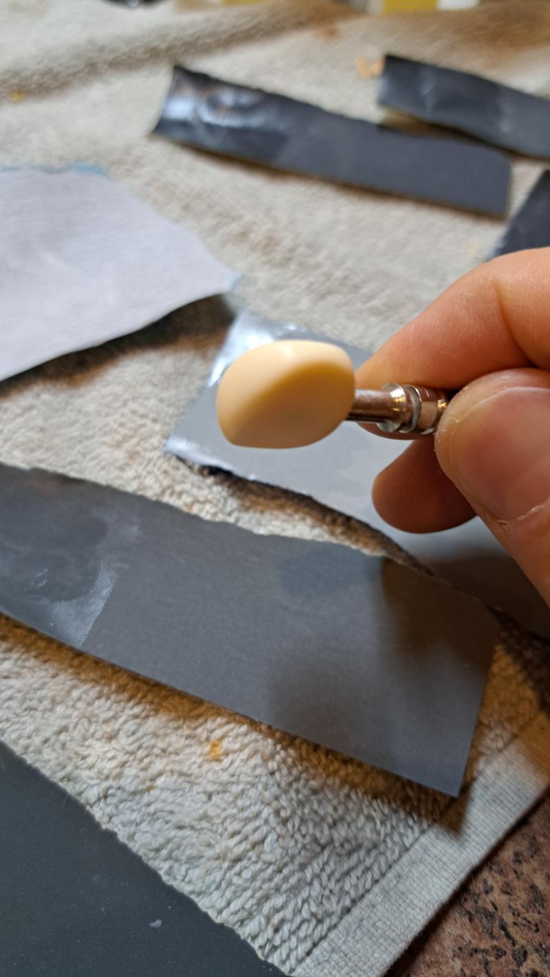

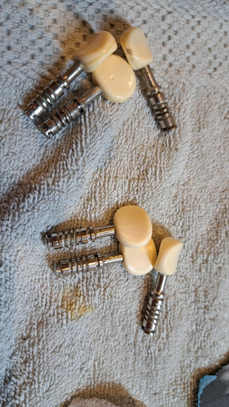

> l'une des ferrules de mécanique était manquante, les boutons de mécaniques était un peu "cheap" (bavures de moulage, ...), et globalement les mécaniques étaient assez dures et pas très précises. J'ai hésité à les remplacer, mais elles avaient un côté vintage qui me plaisaient. J'ai finalement opté pour un remplacement des ferrules (je n'ai pas retrouvé les mêmes en plastique crème malheureusement), et j'ai soigneusement poncé les boutons de mécaniques pour les lisser un peu.
> J'ai réglé la courbure du manche, et avant de me lancer dans un refrettage j'ai voulu tenter une planification des frettes (pour m'y entrainer, et pour voir si ce n'était pas suffisant dans un premier temps). Au final j'ai plutôt bien récupéré la forme des frettes, et la guitare après réglage est très jouable
> l'électronique crachotait pas mal => j'ai utilisé une bombe de lubrification des contacts sur les potentiomètres et les switchs, et j'ai blindé les cavités avec du scotch cuivre.
> je crois que c'est tout :-)
> je n'ai pas trouvé comment modifier la fixation de la barre de tremolo pour qu'elle tienne un peu en place. Je m'y repencherai plus tard
Bien content de ce petit projet, même s'il n'était pas très compliqué j'ai encore pas mal appris. La guitare est très légère et son manche est très fin, ce qui la rend agréable à jouer. Le micro manche a un son plutôt cool, le micro chevalet lui est moins intéressant. Et enfin j'aime beaucoup son look vintage !

Bon, ça dépend, pas tous, ou alors pas sans quelques améliorations... sinon un instrument pas terrible donnera au mieux un instrument vintage pas terrible. Ici, le corps en contre-plaqué est clairement un point faible.
Bravo Joe pour ce sauvetage, pour la poignée du vibrato, si j'ai bien compris le problème, la solution peut être du frein-filet. C'est une sorte de colle utilisée par les mécaniciens pour assurer un serrage vis-écrou. 1 ou 2 goûtes sur le pas de vis et après le temps de séchage indiqué ça ne se desserre plus. Attention, il en existe de plusieurs forces. Le frein filet fort ne se défait qu'en chauffant (et pas qu'un peu) au chalumeau ! dans ton cas, le moins fort suffira.
Éternel débutant
Messages : 6067
Le frein filet, c'est une cyano plus ou moins molle, donc si tu n'en as pas, tu peux improviser avec une petite goutte de superglu.

benoit suaudeau a écrit : mar. 5 nov. 2024 23:24 Le frein filet, c'est une cyano plus ou moins molle, donc si tu n'en as pas, tu peux improviser avec une petite goutte de superglu.
Pas tout a fait. Une cyano permet de coller 2 pièces à plat, un frein fillet ne le permet pas trop (ce n'est pas là qu'il sera le plus performant)
Tu as grosso modo 3 forces de frein filet : faible, moyen et fort. Le faible se dévisse à la main, il évite le desserrage à cause de vibrations par exemple. Et s'il y a desserrage, les vis ou écrous ne se barrent pas tout seuls. Le moyen nécessite un couple assez fort voire une chauffe modérée pour être desserre (moins de 100°C). Le fort nécessite une chauffe forte (200°C mini) pour être desserré et peut provoquer des détériorations au démontage.
