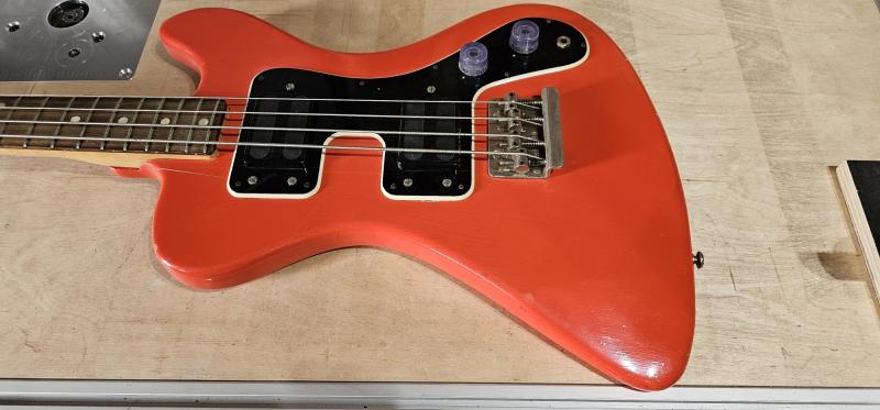

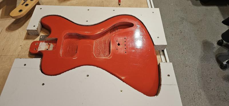

Mon bassiste m'a déposé sa Jolana Disco à réparer.
Il s'agit d'une basse assez rudimentaire de conception tchécoslovaque
Elle est en assez piteux état mais rien d'insoluble

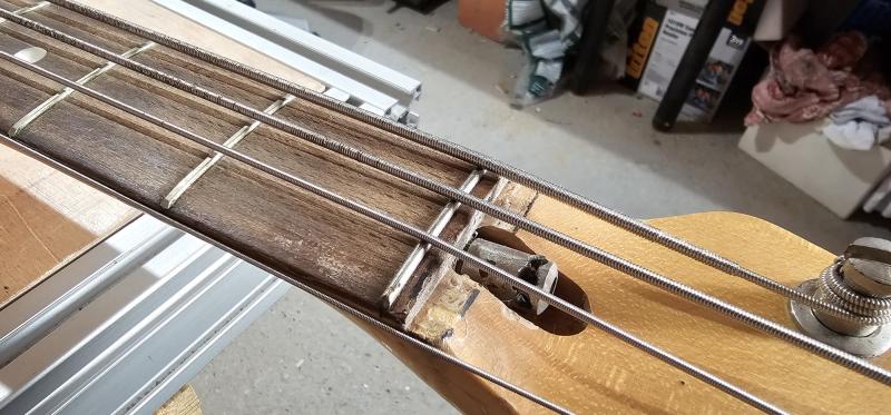

Frettes HS
Action un tout petit peu haute :green:
Guide corde après la frette zéro envolé

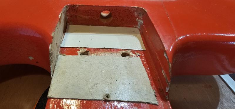

Neckpoket trop large (probablement élargi d'ailleurs car il manque de la peinture sur un côté)
Et calage au carton...

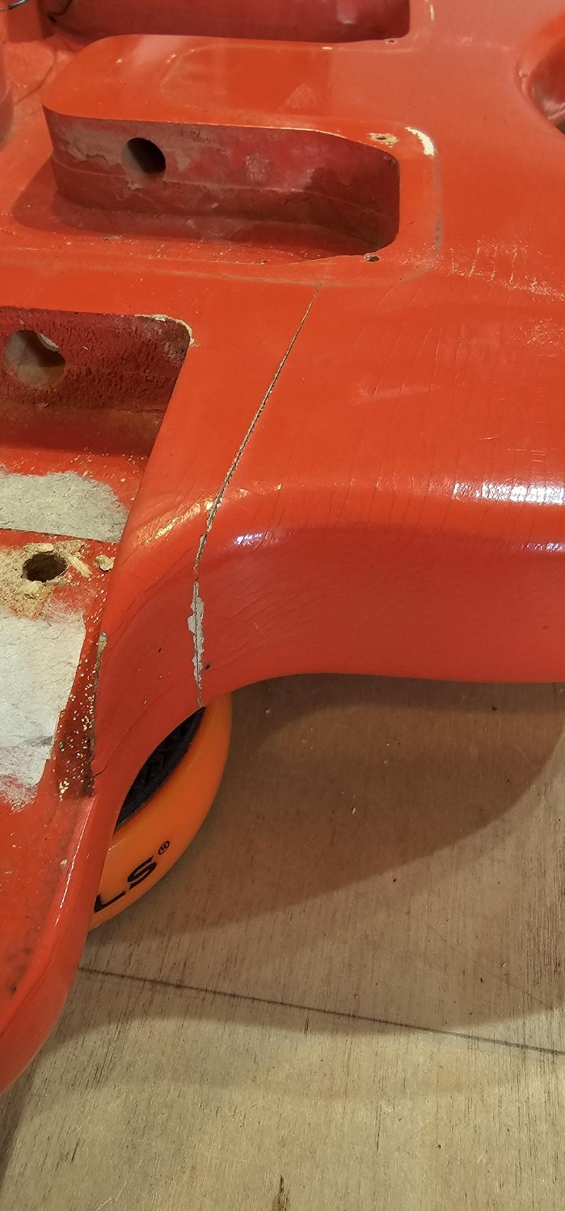

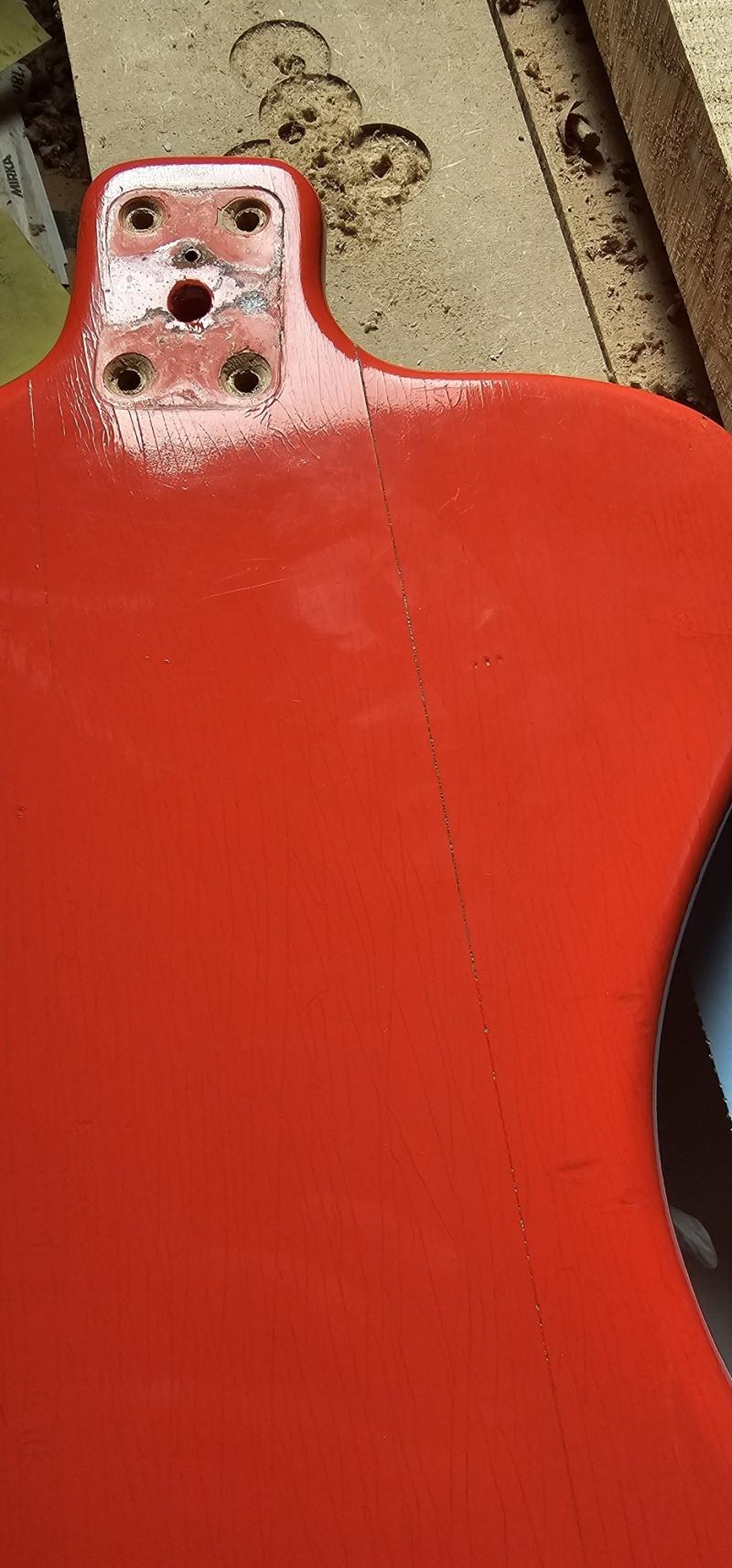

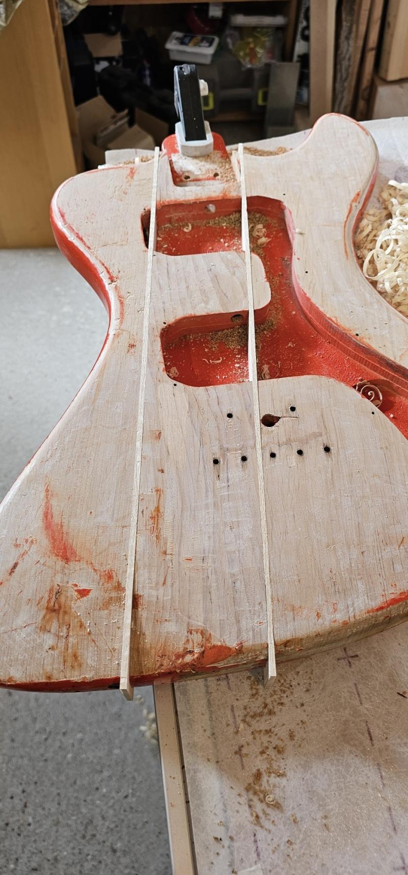

Le plus grave c'est une belle fissure qui fait les 3/4 de la longueur du corps et qui est traversante
J'aimerai bien avoir votre avis sur ce dernier point en particulier.
J'ai pensé à mettre un coup de scie circulaire et recoller avec une languette de l'épaisseur de la lame de scie.
Je ne vois pas trop comment faire autrement.
Des idées?

Je pense que c'est une bonne solution, un bon coup de circulaire, une languette et un peu de finition, ça ne devrait pas être trop visible..

Apparemment c'est un joint de collage qui a lâché , tu peux aussi essayer de le décoller complétement et filer un coup de rabot sur les deux faces avant recollage .

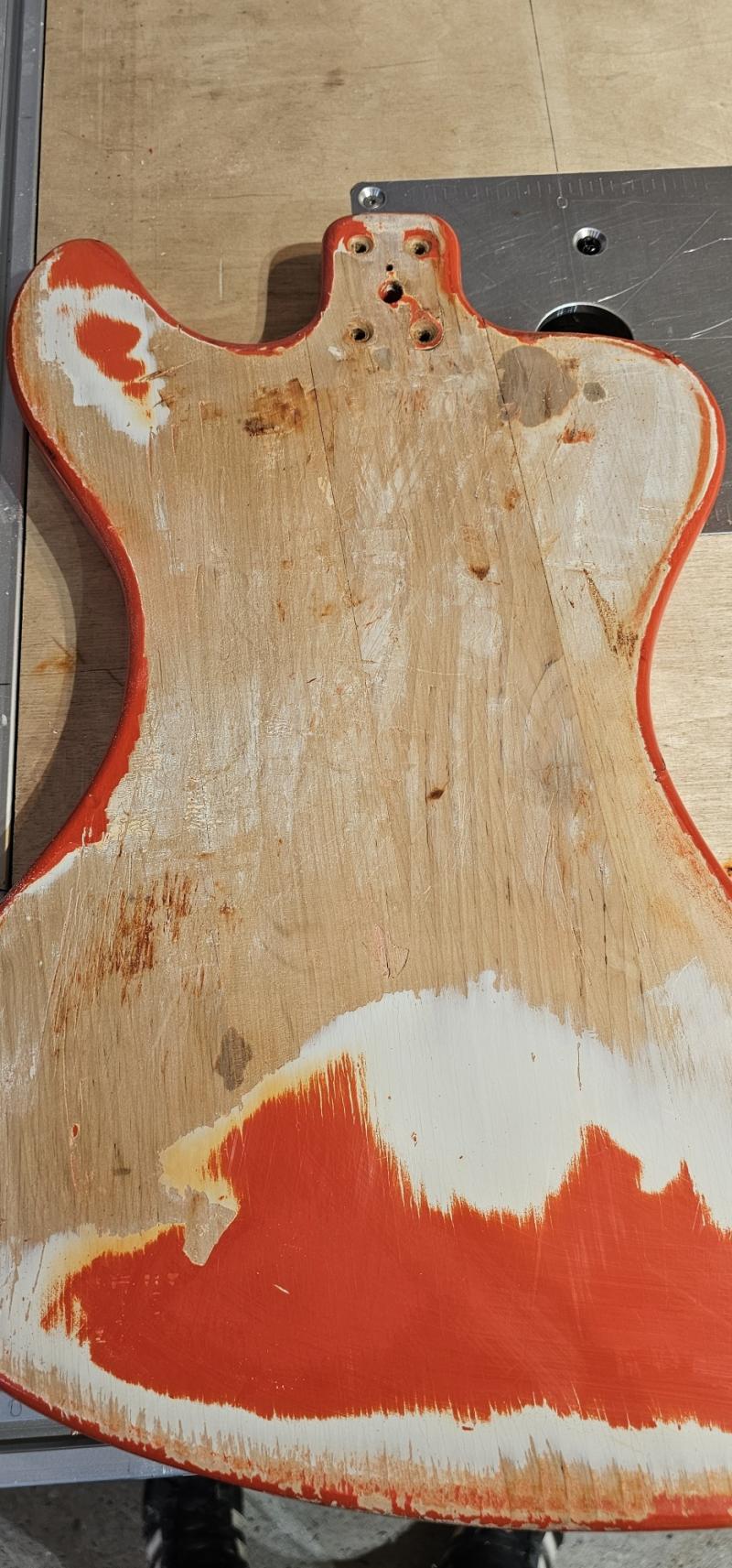

Ce qui me met le doute sur le joint de collage c'est que la fissure est en biais par rapport à l'axe du corps.
Je vais peut-être commencer par virer la peinture. Là je verrai plus facilement si c'est un joint.

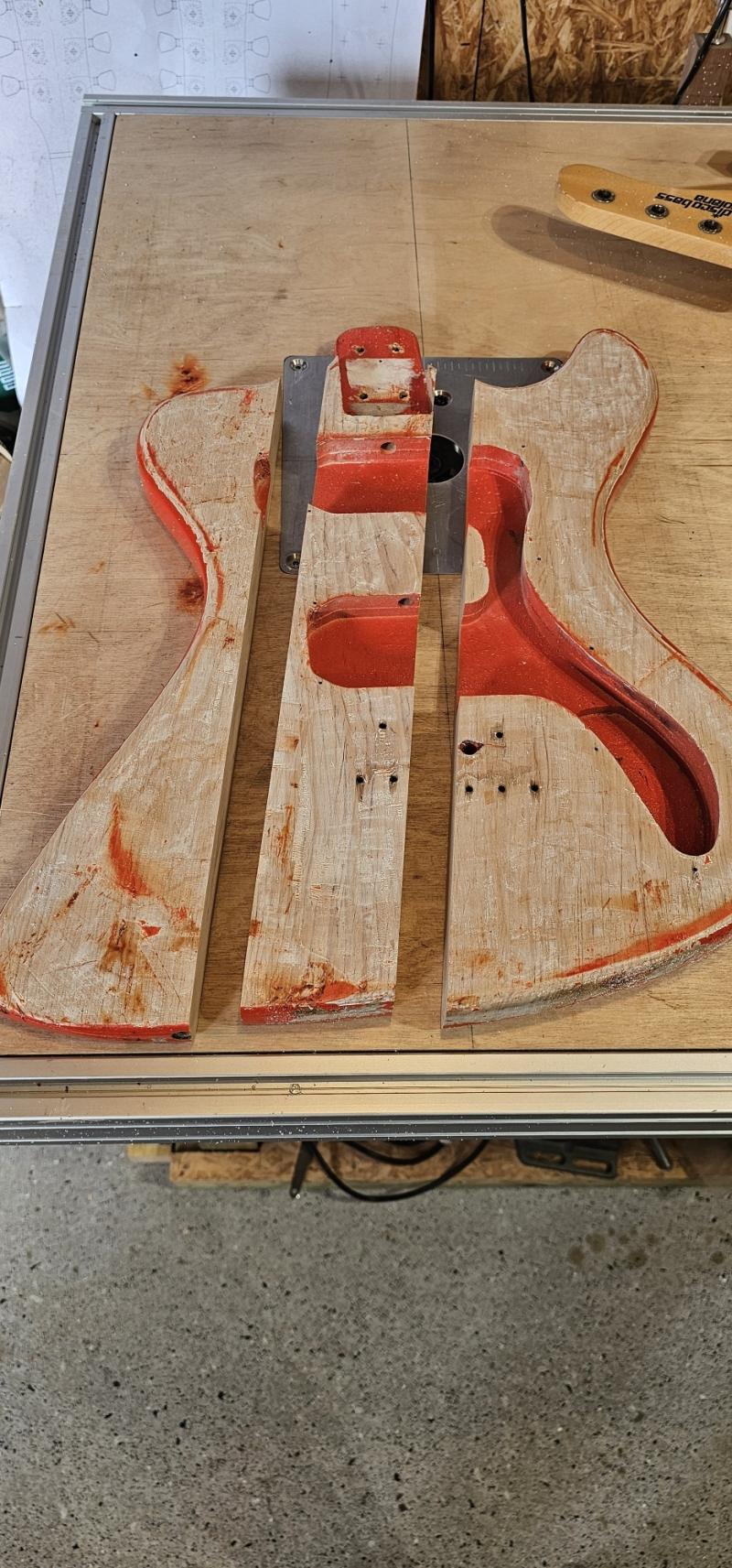

En effet, les bouts de bois sont bien en biais et ce sont les joints de collages qui lâchent.
Il y a une seconde fissure moins prononcée mais je vais devoir la reprendre également.
C'est tentant de refaire le corps au lieu de s'emmerder à réparer cette cochonnerie de basse en 5 morceaux...

gema1831 a écrit : dim. 8 sept. 2024 21:33 salut,
ça vaut franchement le coup d'utiliser le bois d'origine.
Mais tu utilise quoi pour décaper? Pour qu'il y ai autant de coups dans le bois? :beurk:
Une massette et un burin pourquoi :green:
Non en vrai décapeur thermique et spatule inox. J'ai en effet occasionné a l'insu demon plein gré quelques grifettes mais les coups sont d'origine (si je puis dire)
C'est une basse qui a déjà bien vécu...
En vérité les marques ne sont pas très profondes. Ça devrait partir au ponçage en grande partie. Et comme sont proprio me demande de la refaire en rouge, la peinture viendra masquer les misères de la réparation.

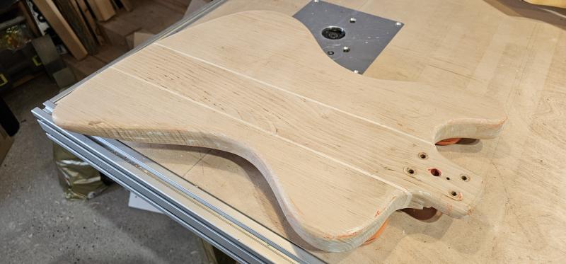

theoleravioli
Messages : 531
Re: réparation d'une basse Jolana Disco
Message par theoleravioli »

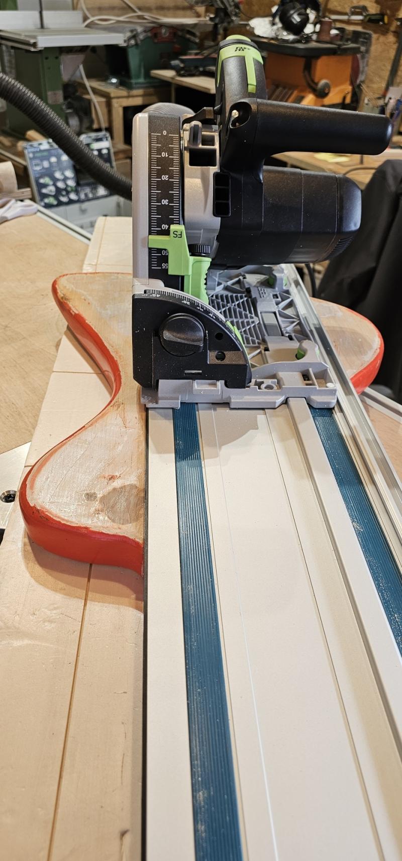

Allez la suite

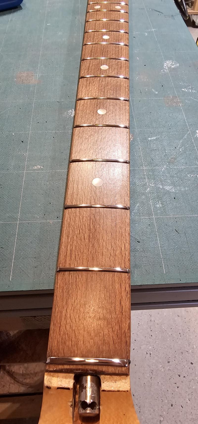

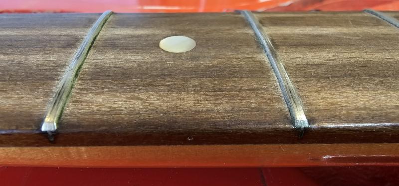

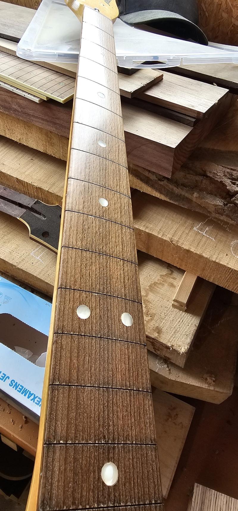

Défrettage et ponçage de la touche jusqu'au 3 ou 5000 je sais plus
Refrettage, planif et polissage des frettes
J'ai mis une jumbo en frette zéro.

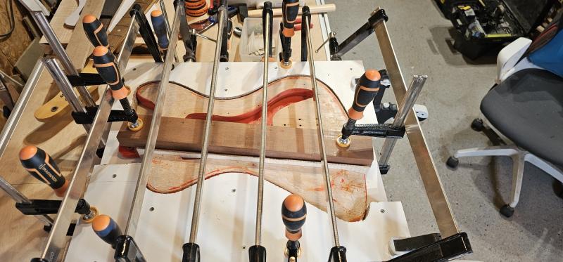

Préparation d'un gabarit de serrage pour pouvoir coller serré
Et on coupe

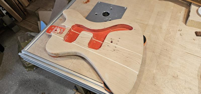

Je ne sais plus si je l'avais dit mais un 2eme joint était en train de lâcher (les 2 de part d'autre du manche qui on subit le plus d'effort, c'est pas illogique)
Du coup j'ai 3 morceaux

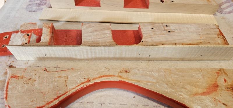

J'ai préparé deux languettes de frêne olivier que je positionne avec des pointes histoire que ça ne glisse pas au collage
Deux ou trois serre joints :green:
Je démoule et j'arase les languettes au rabot en surface et au ciseaux dans les cavités micro
Puis j'ai terminé de virer la peinture des tranches au racloir
Et enfin, un bon coup de ponceuse à l'abranet grain 80 :twisted:

Joli, tu n'as pas peur d'y aller, tant mieux. Par contre, après un coup d'abranet de 80, il va te falloir soigneusement monter les grains jusqu'au 400 pour virer les queues de cochons que tu as faite.

Oui j'ai de l'abranet jusqu'au 320 et ensuite je fini au 320 mirka en feuille parce que le rendu n'est pas le même.
