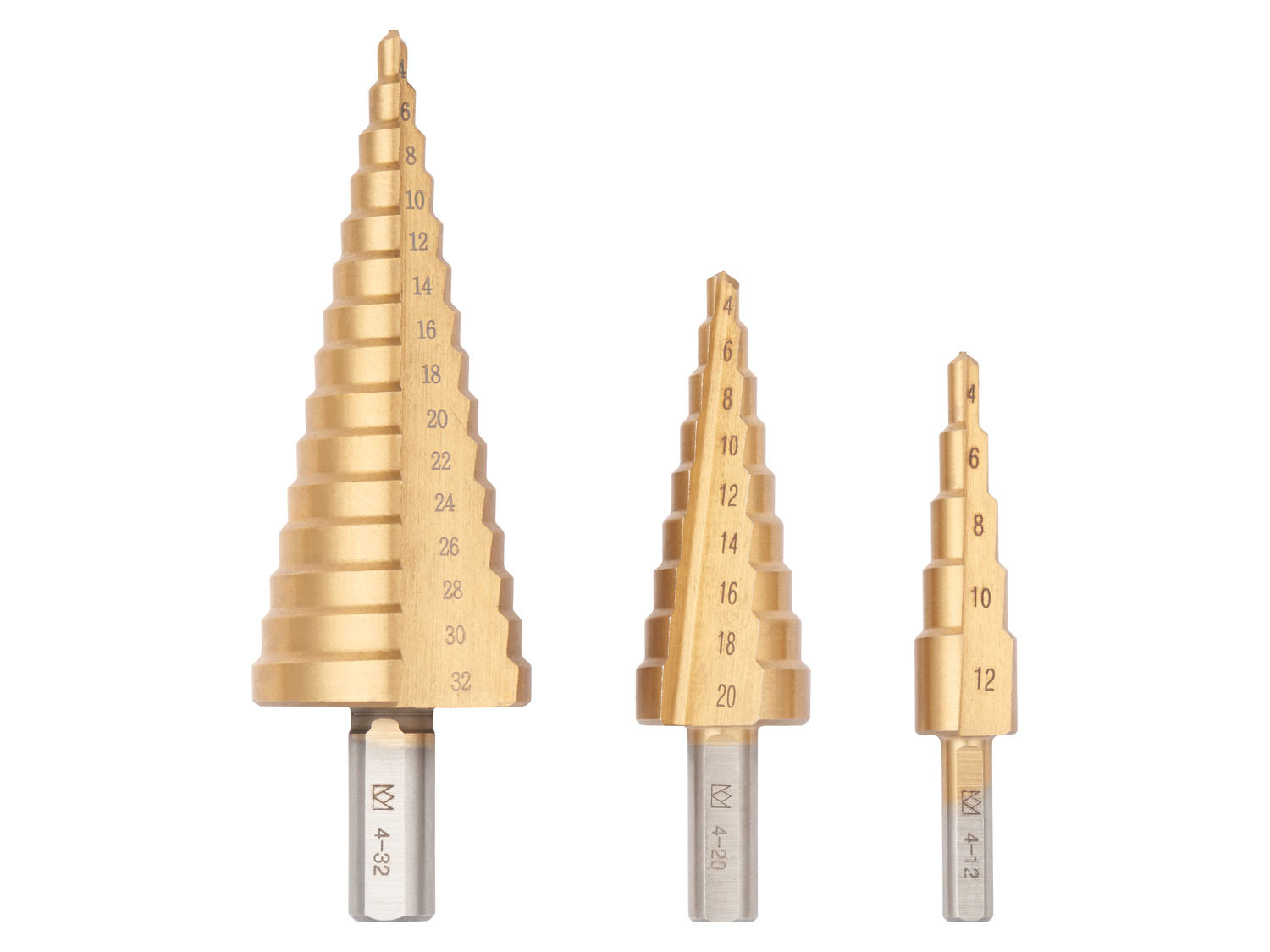

Je le ferais avec un foret étagé:
Ça vaut 6€ chez Lidl et pour le bois, ça fait super bien le boulot. L'avantage par rapport à un foret standard, c'est que ça se centre bien, et surtout, dans une épaisseur fine, ça fait un tour rond et pas triangulaire ou patatoïde.

Le foret étagé ça marche bien, mais il faut que l'étage soit suffisamment haut pour traverser la table.
Tu peux aussi le faire avec un forêt métal et perçant à l'envers, ça se centre bien, pas d'éclats, trou rond.

ou encore un mix des 2 :
1. Je confirme pour le foret étagé, c'est vraiment pratique.
2. si il reste de la profondeur à percer : encore le forêt étagé mais par l'envers.
3. et si jamais il reste encore de l'épaisseur à mettre au bon diamètre : foret de 10.
