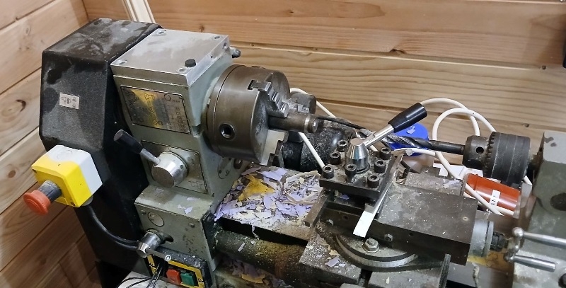

Salut tout le monde !
J’ai récupéré un tour Syrette PF500 en attendant de remettre en état mon Myford. J’ai eu celui-là pour une bouchée de pain, bien équipé, et à terme sa revente me financera quelques nouveautés dans l’atelier que je vous garde au chaud pour le moment 8) .
Là ou j’ai besoins de vous, c’est que je n’arrive pas à démonter le mandrin. Normalement, on bloque l’arbre et on fait tourner le mandrin dans le sens de rotation du tour. Mais là, je n’arrive pas à bloquer l’arbre, je n’ai pas de prise suffisante !
On s’y est même mis à deux avec un pote, et ya pas moyen.
Des idées pour m’aider ? L’idéal serait d’avoir une clef pour desserrer le machin ! Merci beaucoup !
Vue générale :

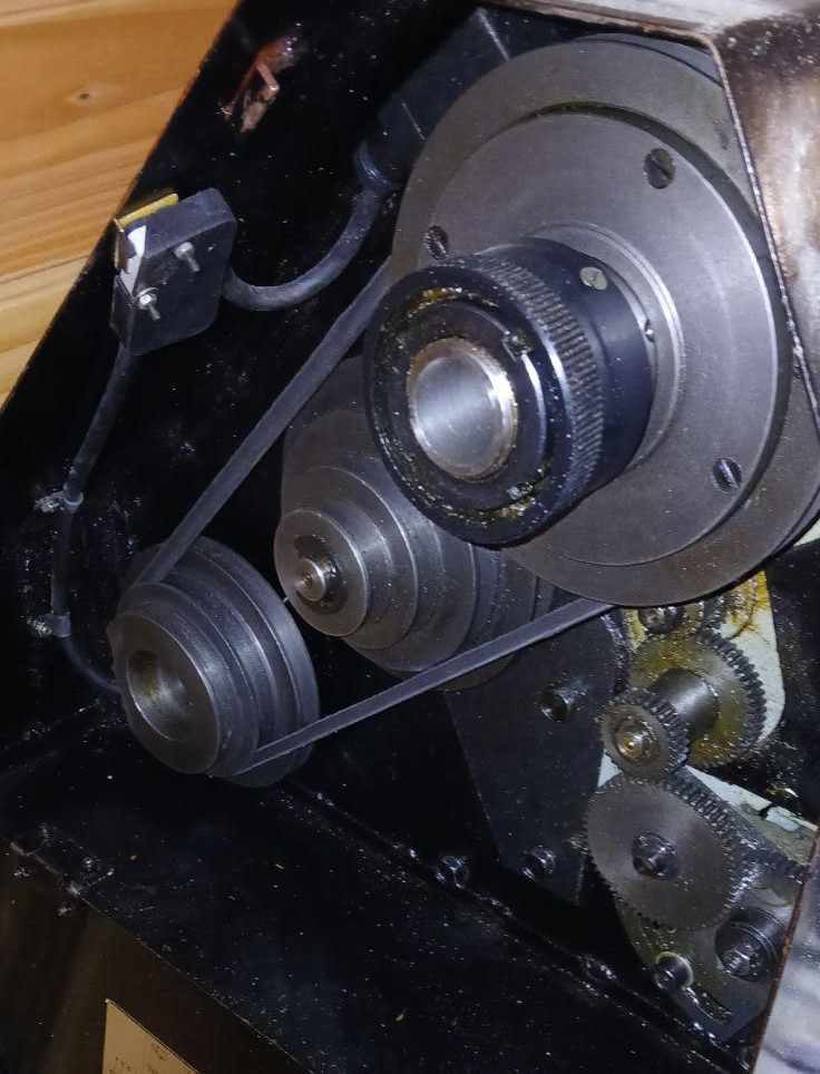

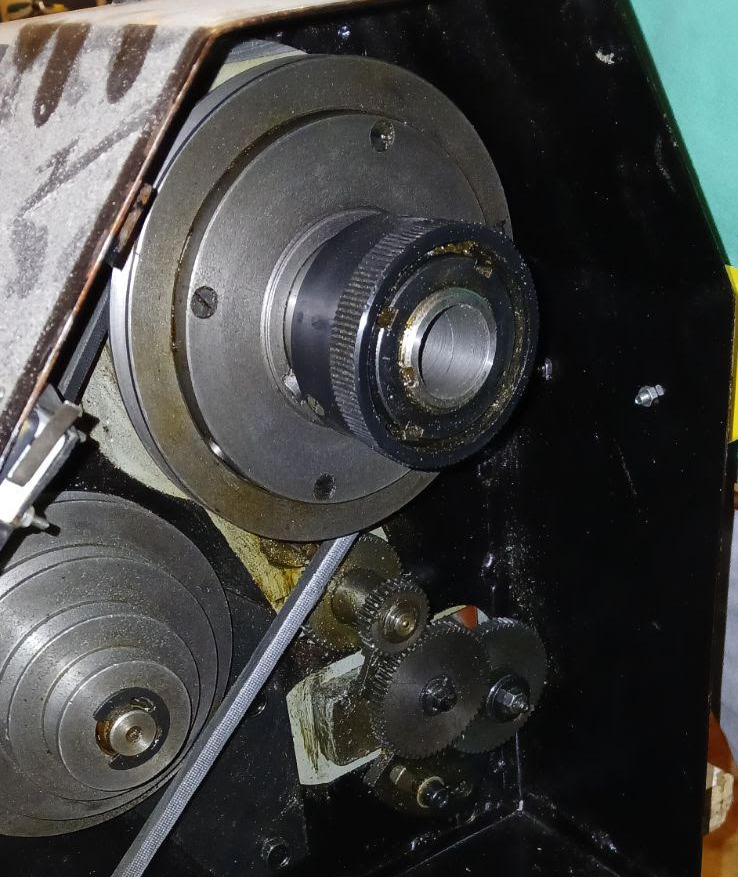

Vue de derrière - l'arbre de broche est celui tout en haut :

Normalement la machine doit tourner dans les deux sens, le mandrin n'est pas vissé sur l'arbre, mais vissé sur un plateau

Comme dit Gema, sur les tours à métaux, il y a plusieurs vis entre le mandrin et le bâti du tour pour le fixer sur un plateau.

Mais comment est fixé ce plateau sur l’arbre ? J’ai quand même pas mal cherché, je ne trouve pas.
Si vous avez une photo ou une vidéo, je sur preneur :).

Effectivement, le tour est fait pour tourner dans les deux sens, donc le plateau du mandrin ne se desserre pas comme sur un Schaublin ou un tour à bois. Il est solidaire de l’arbre. La seule chose à faire est bien de dévisser les 3 ou 4 vis de fixation du mandrin sur le plateau.

De droite à gauche :
Mandrin,
Plateau,
Vis (?) Normalement au nombre de 4
