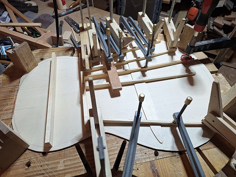

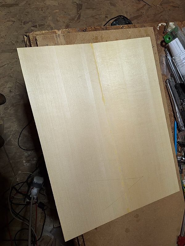

La table collée.

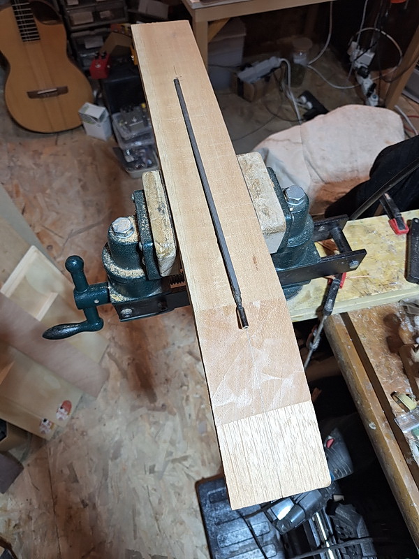

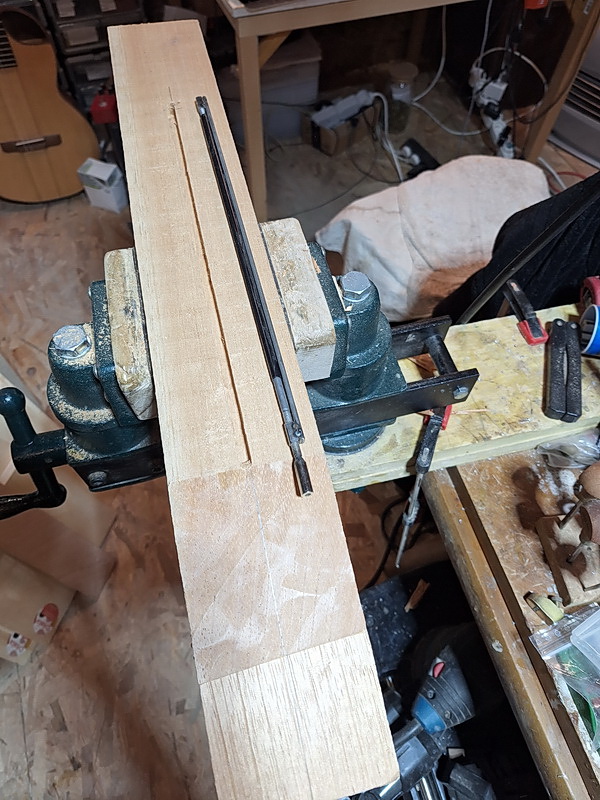

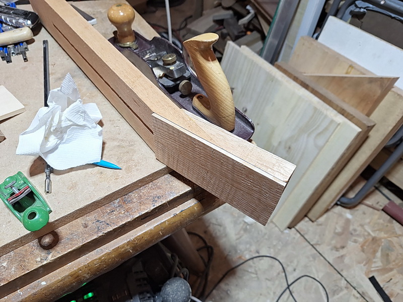

Truss monté tête en haut comme sur une corde métal. J'ai omis le travail du bloc avec sa coupe à 14° et son collage.
Canal creusé avec une affleureuse et sa fraise de 6 mm.

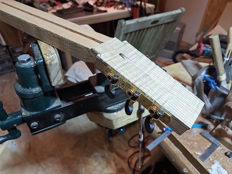

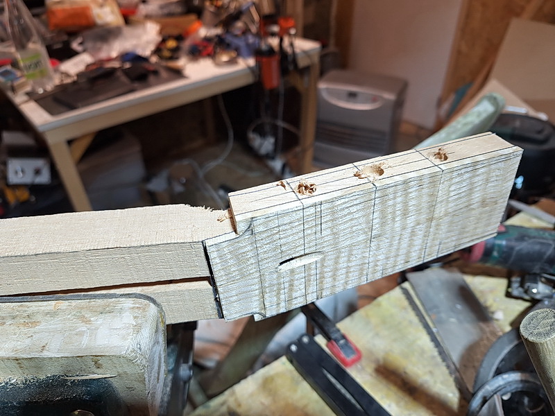

Plaque de tête issue du frêne de la guitare précédente.

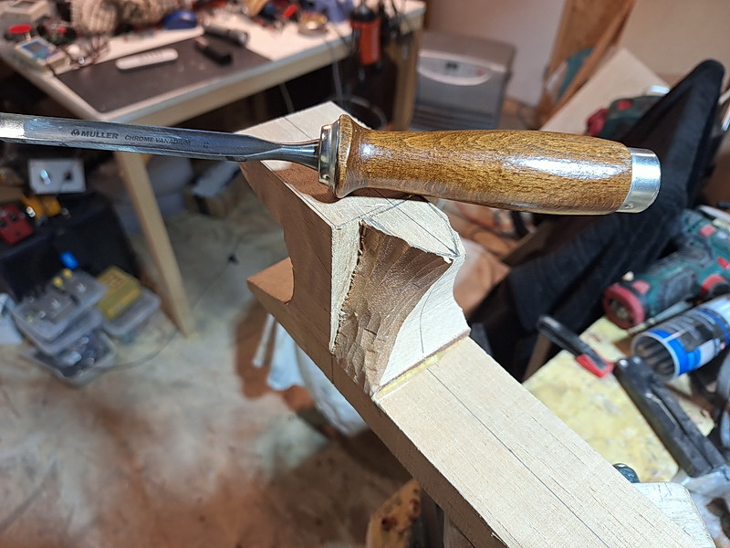

Sculpture du bloc de manche, c'est une des parties que j'adore, même s'il est compliqué d'obtenir un bon état de surface avec le cedro.

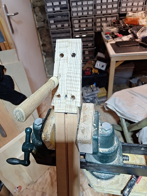

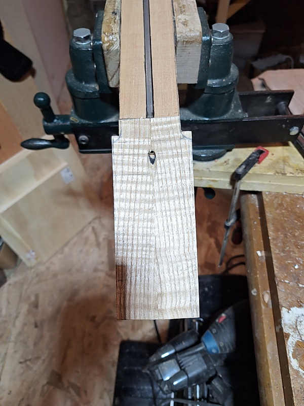

Plaque de tête.
Perçage des passages des mécaniques, je commence avec une même de 10 mm que j'élargierais très légerement à la lime ronde ensuite, pour que les rouleaux ne se bloquent pas.
découpe à la scie à gichet japonnaise.

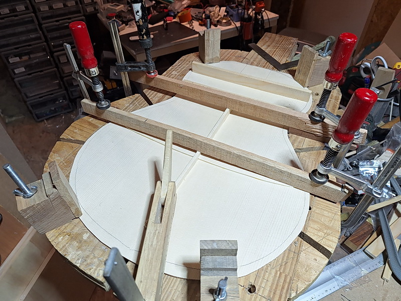

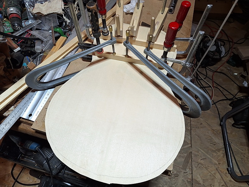

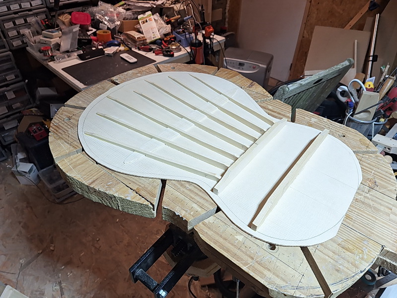

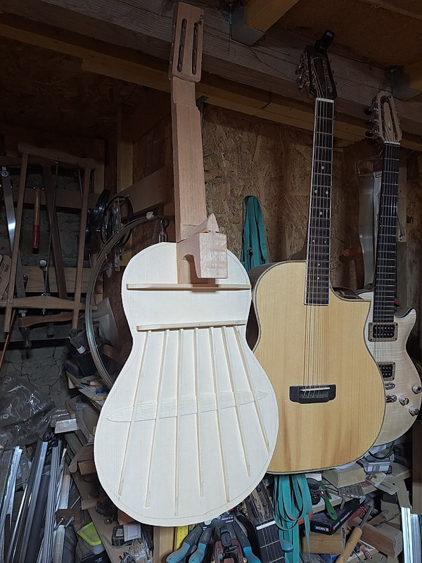

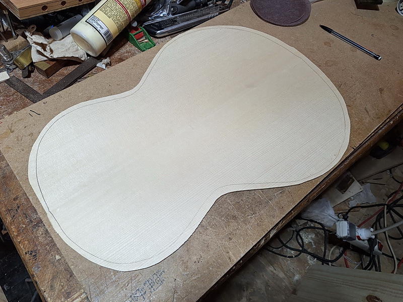

Découpe grossière de la table pour son placement sur la solera.

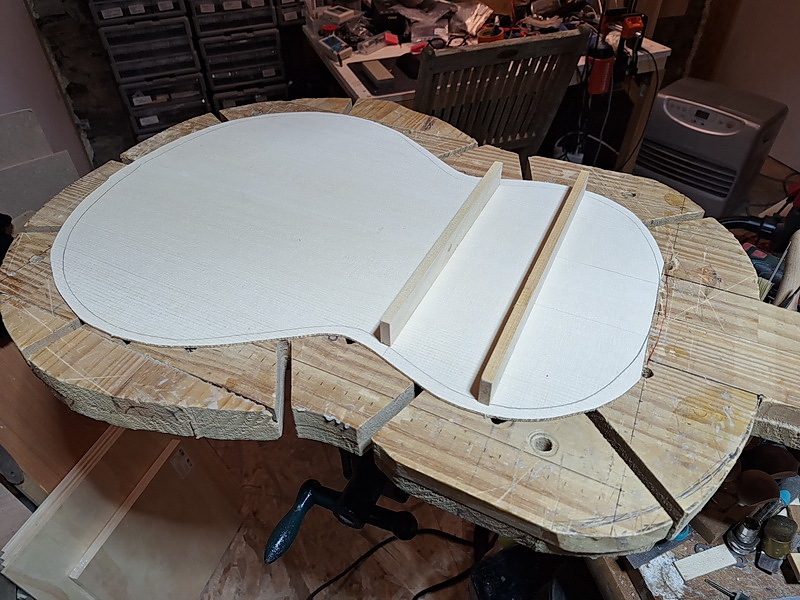

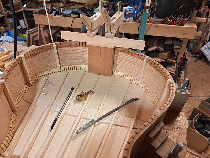

Les deux barrage du haut sont plat, le dôme est juste en dessous.
Mise en place du barrage en éventail, en épicéa de 6mm de largeur.

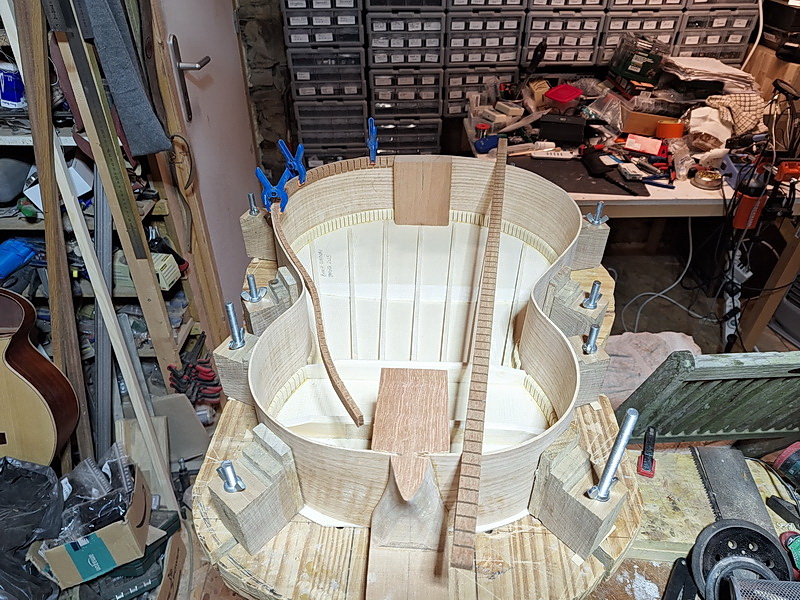

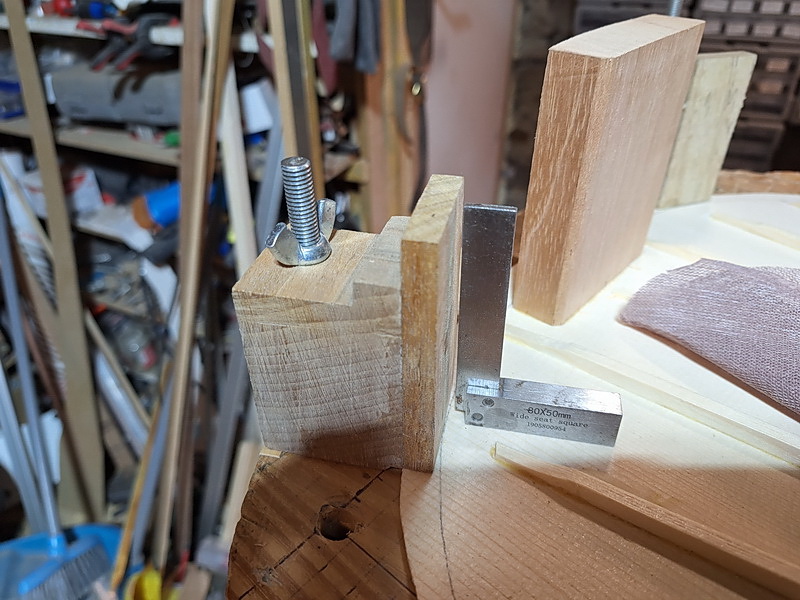

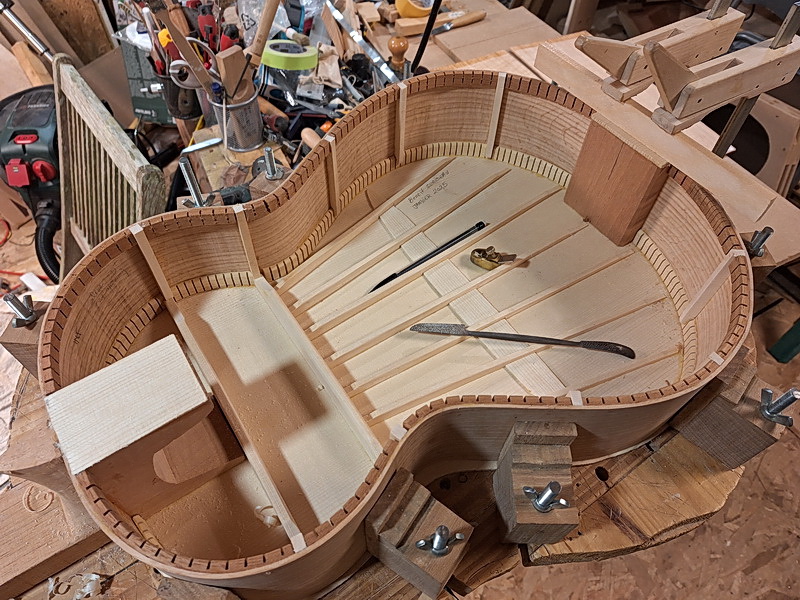

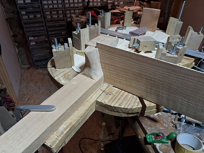

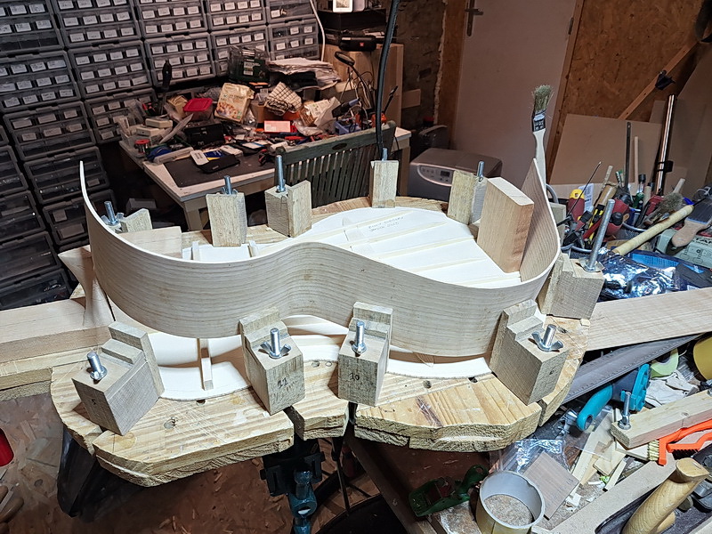

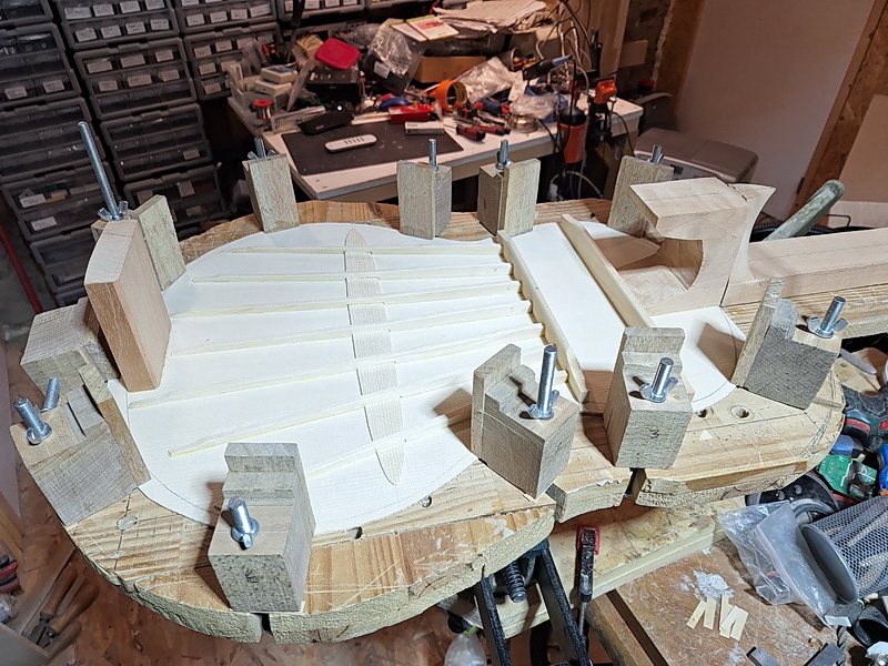

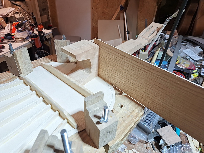

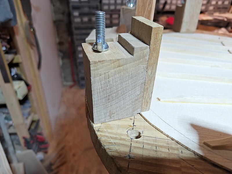

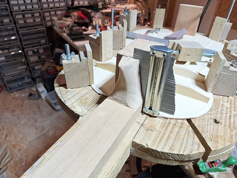

Mise en place sur la solera, avec ses massifs de blocage traditionnels.
Petite cale sur l'arrière pour que l'équerrage soit bon, ça va déterminer le bon positionnement des éclisses.
C'est bon

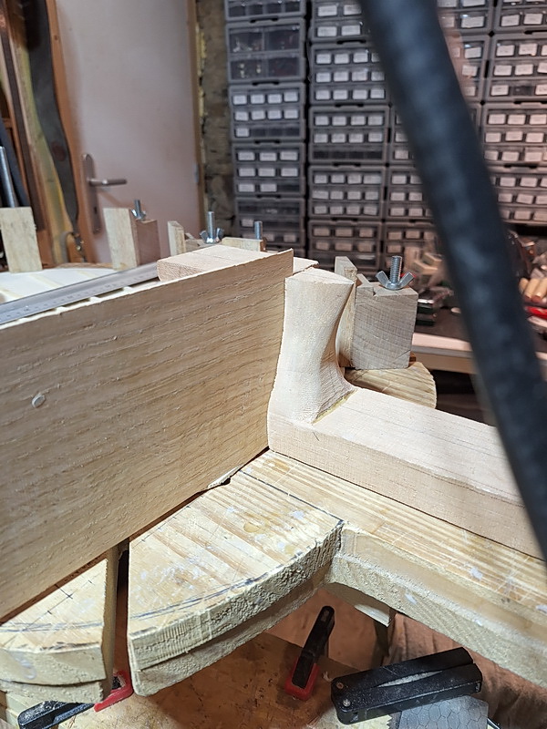

Le peigne à profil (bien fatigué) est le bon outil pour déterminer la coupe de l'éclisse qui va s'encastrer dans le manche. On voit sur la droite le négatif du profil et il suit le profil du talon, donc reste peu profond (4 à 5 mm) ce qui laisse le plus possible de bois pour contrer les cordes (et maximiser le sustainnnnnn......)

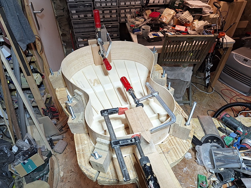

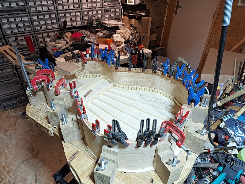

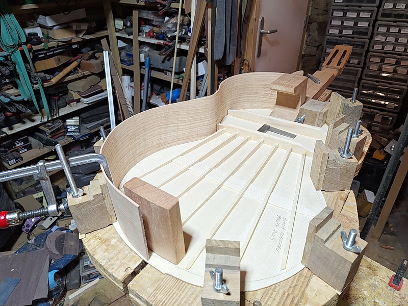

Un petit coup de fer à cintrer. J'ai gardé les éclisses délibérément épaisses, car le frêne, s'il se cintre lentement, le fait sans être bien piégeux (risque de fracture).

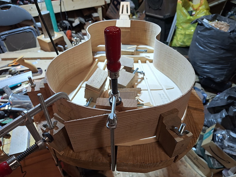

Zou, collé.

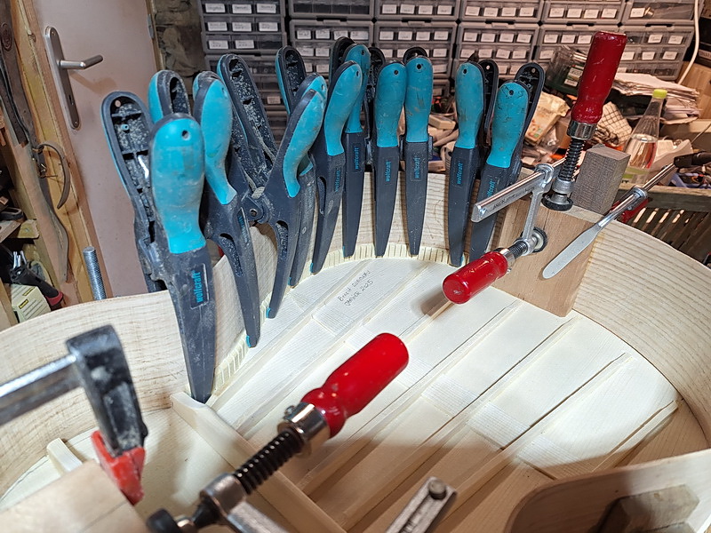

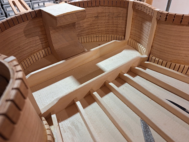

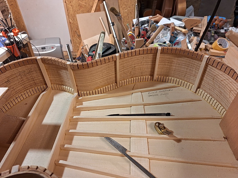

Contre-éclisses coté table, puis dos (j'ai pris dans le stock, tilleul et une sorte d'acajou assez mou).
Mise en place des renforts d'éclisses. On peux s'en passer, mais ça aide à ce qu'elle ne se fendent pas avec le temps, de plus, j'ai remarqué que cela rigidifie la caisse et donne un son plus propre et clair. La j'ai utilisé de l'érable, plutôt que de l'épicéa que j'utilise habituellement pour les renfort, juste parce que j'avais envie.

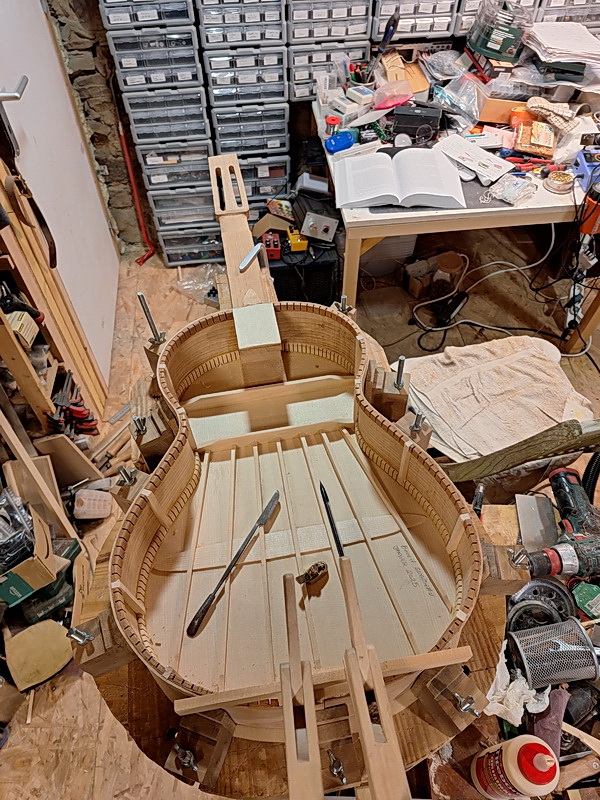

Fignolage à l'abrasif et au rabot noisette, suivit d'un gros barrage porn.
Si on regarde attentivement on s'aperçoit que j'ai collé un bout de bois sur le talon et le manche, coté dos, car ils étaient juste affleurants, or le dos est bombé sur ses deux axes (longitudinal et transversal) d'une valeur de 3.5 mm (ce n'est pas théorique, c'est juste le résultat mesuré à la fin, cela dit on donne le plus souvent un bombé un peu plus grand au dos qu'à la table). L'état montré est avant ajustage, donc caricatural.
