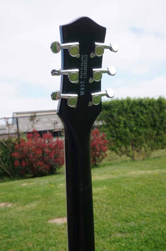

Messages : 6605
Re: Guitare Gretsch réparée
Voici le travail, la réparation est presque pas visible...
:fence:

Borisravel
Messages : 451
Enregistré le : sam. 18 nov. 2023 07:36
Re: Guitare KC
Message par Borisravel »
Essaie de tamponner un peu de marker de retouche noir là où on voit un peu de blanc. Tu mets deux ou trois coups de marker et tu essuies tout de suite avec le doigt.
