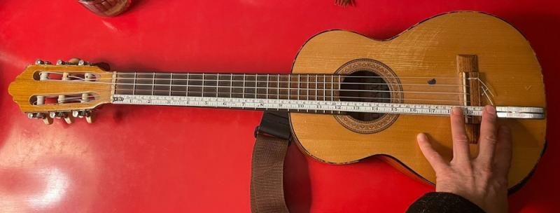

J'ai eu la visite d'un musicien (pianiste) qui voulait essayer une guitare électrique car il s'accompagne de temps à autres d'une guitare classique, au chant.
Son style main droite n'était pas du tout adapté à l'électrique.... Il faisait claquer les cordes plus qu'il ne les pincait. Il me fit également remarquer qu'il n'avait pas l'habitude de jouer sur une si grande guitare.... (!)
Je lui ais demandé de me faire parvenir une photos de sa guitare (ci-dessous). C'est en réalité une guitare classique au format 1/4 (19 pouces).
Comme ce projet (l'électrique Nylon) sera comme beaucoup de projets, une guitare sur laquelle je ne jouerais pas.... Je vais donc la construire avec un diapason de 19 pouces et si elle lui va (plait) je le lui donnerait.
Vous pouvez le voire jouer sur Youtube sous le nom de mr Diagonal.

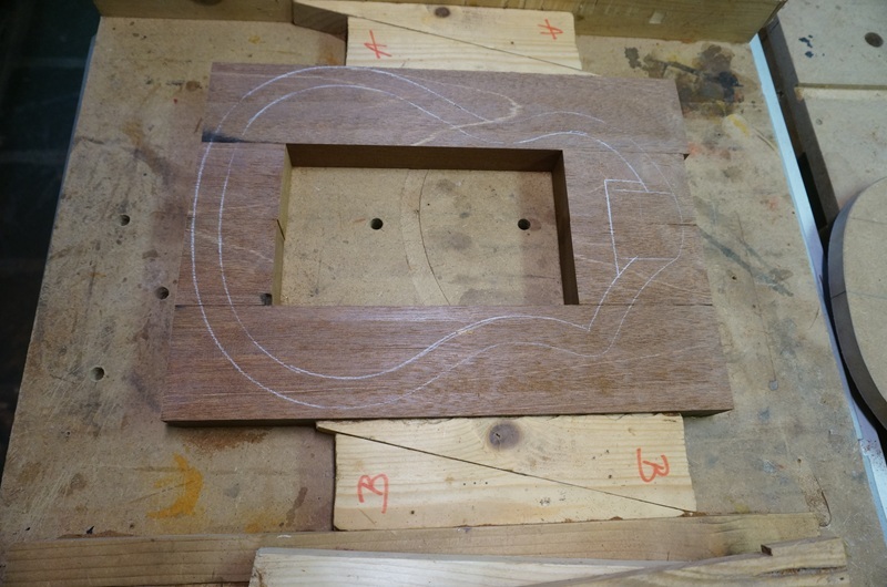

Le corps (enfin le cadre) en "acajou" (probablement du Meranti).

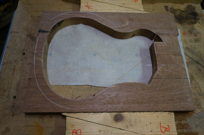

Mais comment as-tu fait pour découper l'intérieur ?
- pas à la scie à ruban, sauf si t'es un champion de la soudure, ou si c'est pas encore collé.
- pas à la scie sauteuse, trop propre...
Éternel débutant
Messages : 6739
Re: Electrique - NYLON chez Gema
nicobass a écrit : mar. 12 mai 2026 20:35 Mais comment as-tu fait pour découper l'intérieur ?
Pour ce qui est de la soudure, oui je resoude mes lames... Mais pas ici.
Papier sulfuré et colle en haut à droite.... Oui j'ai découpé avant de coller....

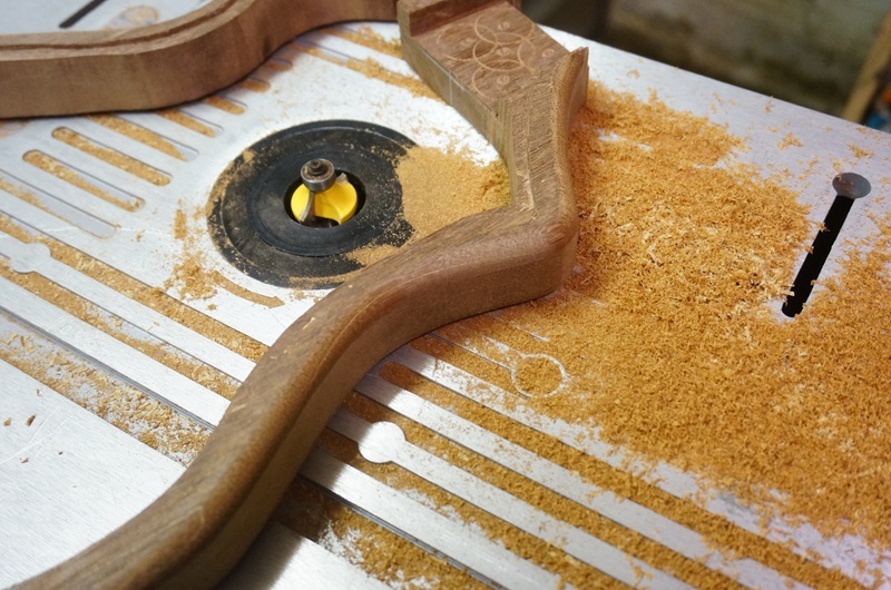

Messages : 6739

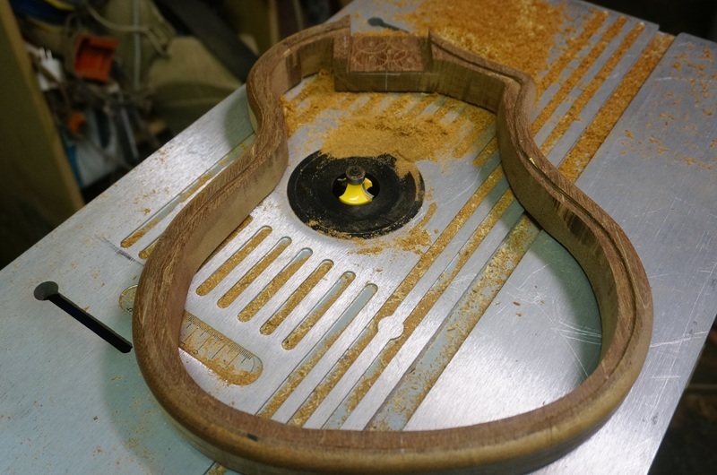

Petit quart de rond fait sur le cadre.
