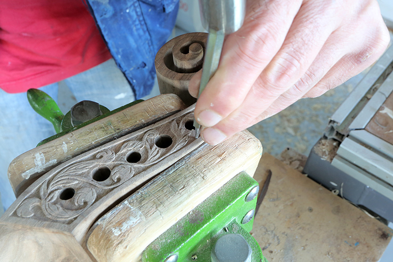

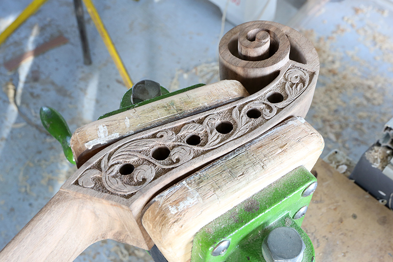

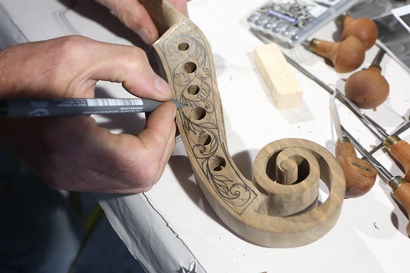

Une fois secs, les filets sont arasés à la gouge avant d'être poncés.
Voila, c'est pas trop mal!
Au ponçage, le filet a révélé un défaut, comme s'il manquait de teinture à cet endroit.
Retour à la sculpture... Le noyer est assez dur, j'ai dû reprendre quelques tranchants de gouges en augmentant l'angle pour qu'ils soient moins fragiles.

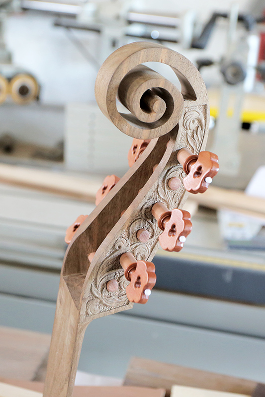

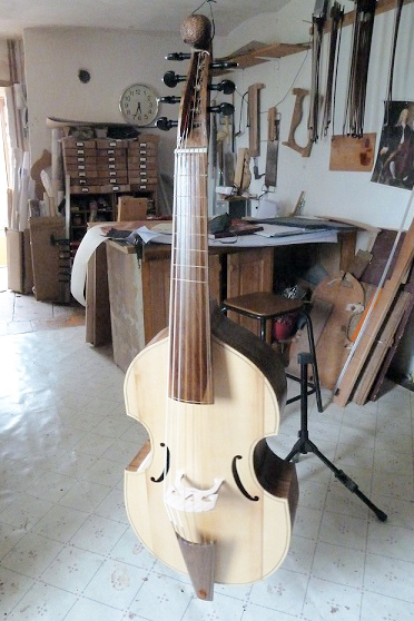

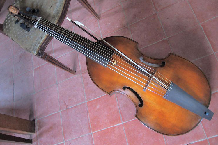

Je commence à songer à la finition... Si je ne teinte pas la table, je vais avoir quelque chose qui ressemble à cette viole.
Cette finition passe très bien pour les guitares, luths, Théorbes etc... mais pour les violes j'aime pas trop...
Je vais donc essayer de faire quelque chose comme ça...
A suivre...

"Au ponçage, le filet a révélé un défaut, comme s'il manquait de teinture à cet endroit."
ha ouai mais là ça va pas du tout, il faut tout refaire là
trêve de plaisanterie c'est superbe et d'un propre ! bravo !
- Messages : 6065
Un coup de marqueur et zou.

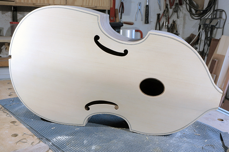

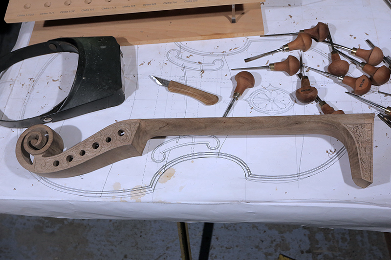

Journée sculpture aujourd'hui!
La première étape, creuser pour mettre le motif en relief.
Après une ébauche des détails, je sable le fond avant d'y revenir.

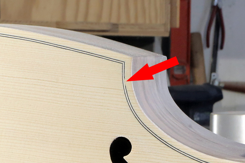

La photo met encore en évidence quelques défauts que je vais corriger!
Juste pour voir!
A suivre...
Oui, c'est comme ça que ça va finir!benoit suaudeau a écrit :Un coup de marqueur et zou.
Juste pour voir!
A suivre...

Et pan, la claque du matin... C'est superbe.
- Messages : 17613
Merci, comme je m'interrogeais sur ton choix du terme sabler (que les québecois utilisent pour poncer); ça m'a permit de comprendre la raison technique de ce texturage traditionnel !diomedea a écrit : Après une ébauche des détails, je sable le fond avant d'y revenir.

Ha oui, c'est flagrant!diomedea a écrit : La photo met encore en évidence quelques défauts que je vais corriger!

C’est bien simple, je ne vois que ça !Gloumouf a écrit :Ha oui, c'est flagrant!diomedea a écrit : La photo met encore en évidence quelques défauts que je vais corriger!

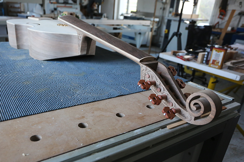

Ça va les gars?
Voila pour le second coté! La finition fera ressortir les reliefs des motifs.

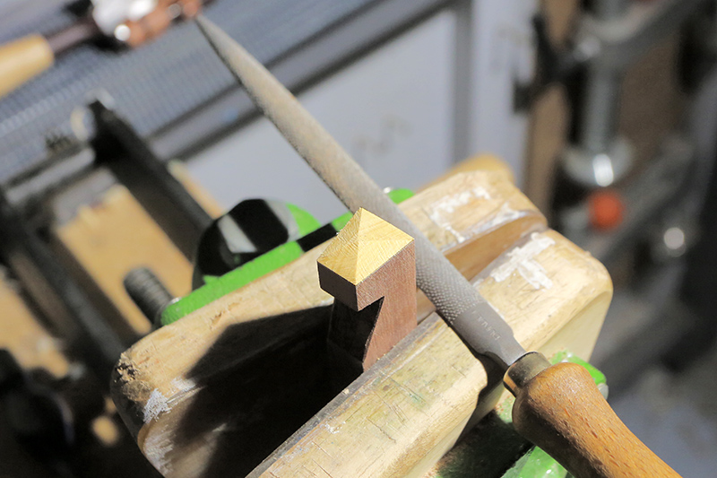

Pour terminer la journée, j'ai mis en forme l'ancre.
Je ne sais toujours pas ce que s'est comme bois, mais qu'est ce qu'il est raide!
Et histoire de faire joli, de lui est fait un petit chapeau en buis!

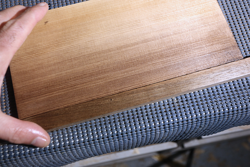

Sinon j'ai fais des essais de teintes avec des teintures à l'alcool Liberon wengé et chêne moyen, le résultat n'est pas trop mal...
A suivre...
Ça va les gars?

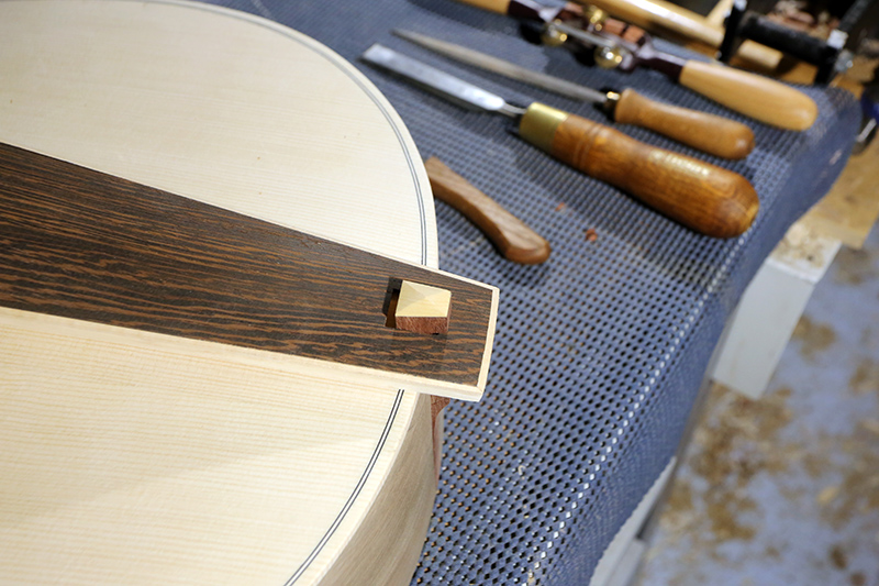

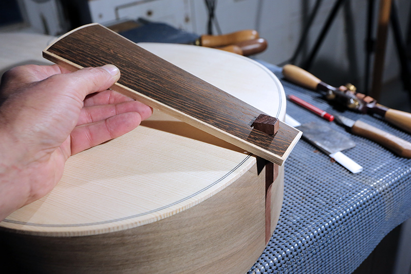

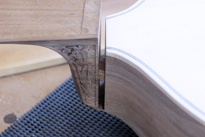

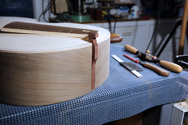

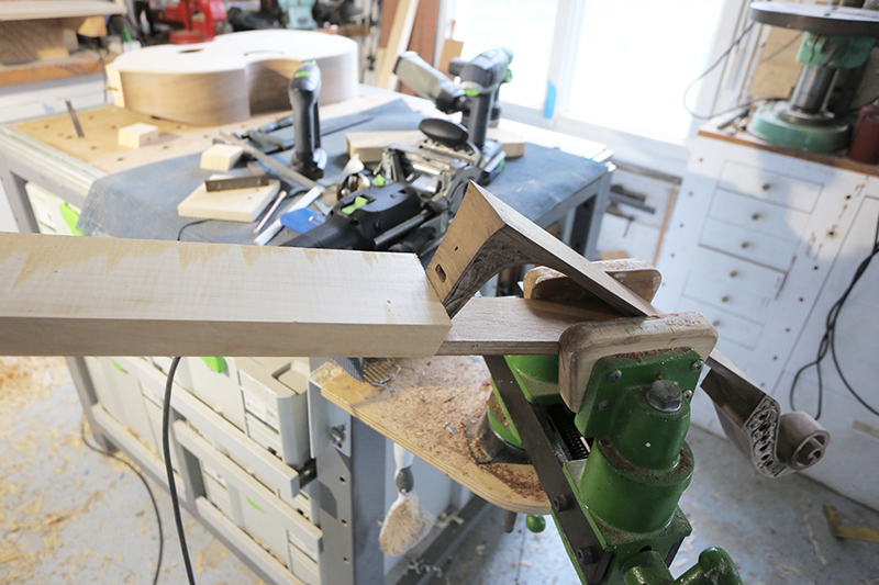

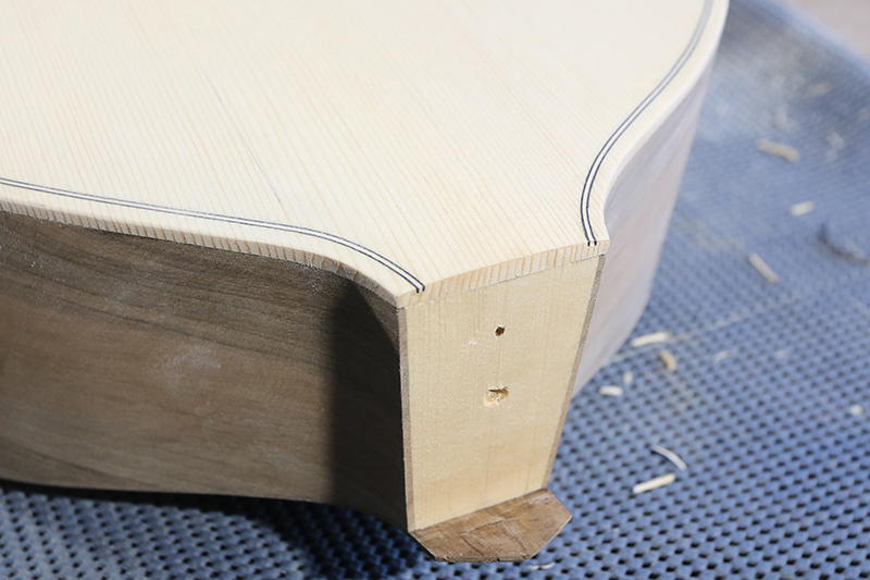

J'en ai pas parlé, mais suite à une chute, j'ai partiellement cassé la partie du fond qui vient couvrir le dessous du talon du manche pour renforcer son collage.
N'ayant plus ce renfort j'ai choisie de poser un Domino pour le remplacer.
L'inconvénient, c'est que le Domino doit être parallèle à la cassure du fond, il m'a donc fallu trouver la bonne manière pour positionner la fraiseuse.
Le Domino maison est en chêne et est déjà collé coté manche.
Ça prend forme!
Sinon je viens de recevoir ça:
Je sais qu'il y a ici des amateurs de ce type de produit! C'est du CP de bouleau de 15mm.
A suivre...
Oui.Romain C a écrit :Je crois que tu fais du vernis au tampon à la gomme laqué ?.
Je l'ignore, mais je ne prend pas de risques!Romain C a écrit :Il faut forcément de la teinture à l’alcool pour être compatible avec du vernis gomme laque?
Ça prend forme!
A suivre...
- Messages : 6209
Tu vas faire un cajon?
Pourquoi cette orientation du domino? Il ne pouvait pas être perpendiculaire au joint de collage?
