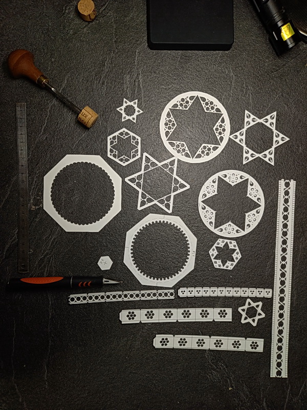

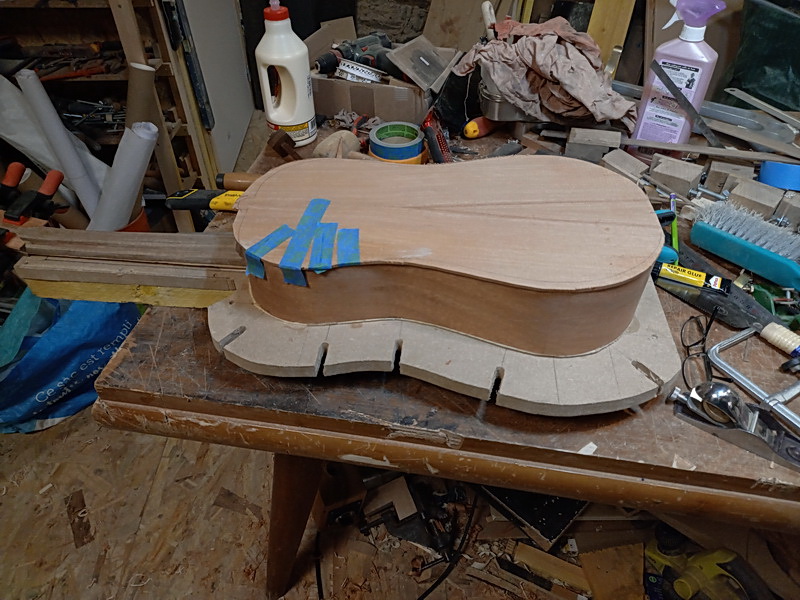

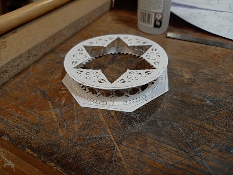

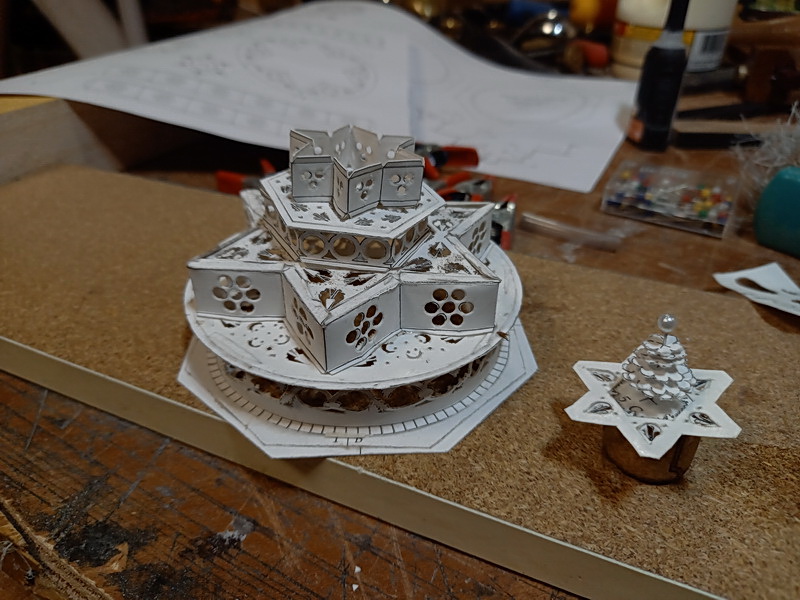

Bon c'est très très long à sécher de la colle animale en masse si importante, ça commence à prendre seulement cet AM, soit presque 48h après la pose. Je n'ai pas l'habitude de marner comme ça, j'ai l'impression de ne servir à rien, alors je suis en train de faire une 2eme rosace, celle-
là en 3D.
J'ai le fichier en PDF (Plan de Jan Van Capelle) et je l'ai imprimé sur du papier photo mat 220g/m2, puis j'ai sorti mes scalpels, avec un stock de lame N°11, droite et pointue, les plus utiles pour cet usage .
Les détails les plus fins font 1/2mm.

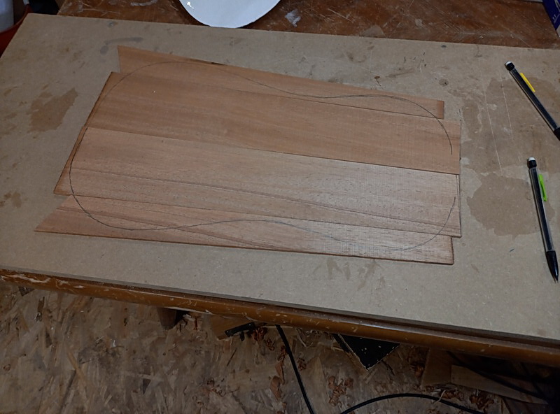

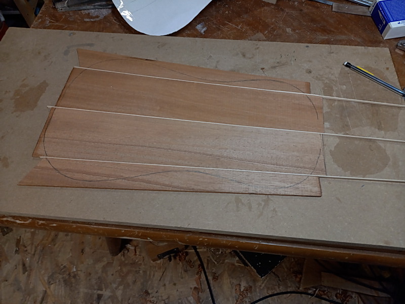

Bon j'ai fait vite fait un dos, vu que j'avais le temps. Toujours avec les éclisses d’entraînement de Madinter en sapelli, celles-là affligées d'un trou de vers au 2/3 ce qui gâche la marchandise, mais à l'époque c’était courant de fabriquer des dos, voire des éclisses en plusieurs parties.
Un petit filet en érable entre chaque planche.

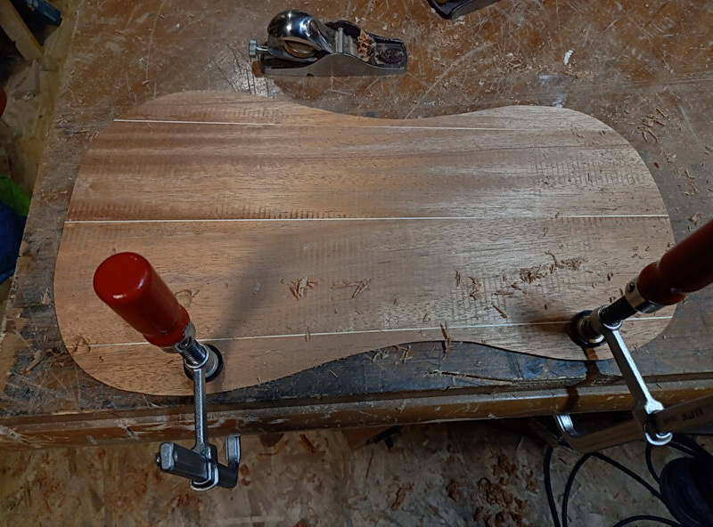

Un coup de rabot pour faire disparaître les traces de sciage.

La rosace en 3D, ça va envoyer du lourd!!!

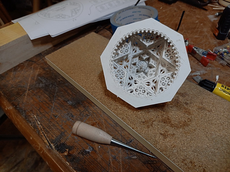

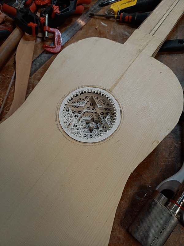

Voila la rosace 3 D en montage avec de ma cyanoacrylate

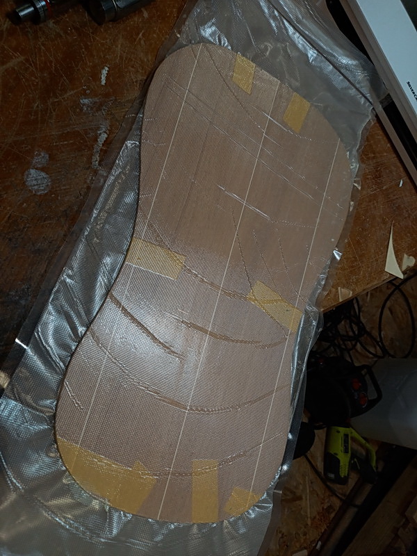

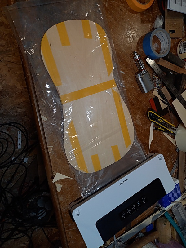

Tentative de placage du dos avec de l'érable de 1mm, car sur le plan le dos des voboam est monolithique, sans barrage et épais de 4.5mm, il sert de structure majeure de rigidification autorisant le reste du montage très léger, table et éclisses. Pour ça j'ai trouvé un truc chez Lidl pour faire de la cuisine sous vide, et ça marche.
Il y a juste un problème c'est que je me suis trompa de gabarit, j'ai pris celui de la stradivarius, plus petit, je suis bon pour en refaire un autre.

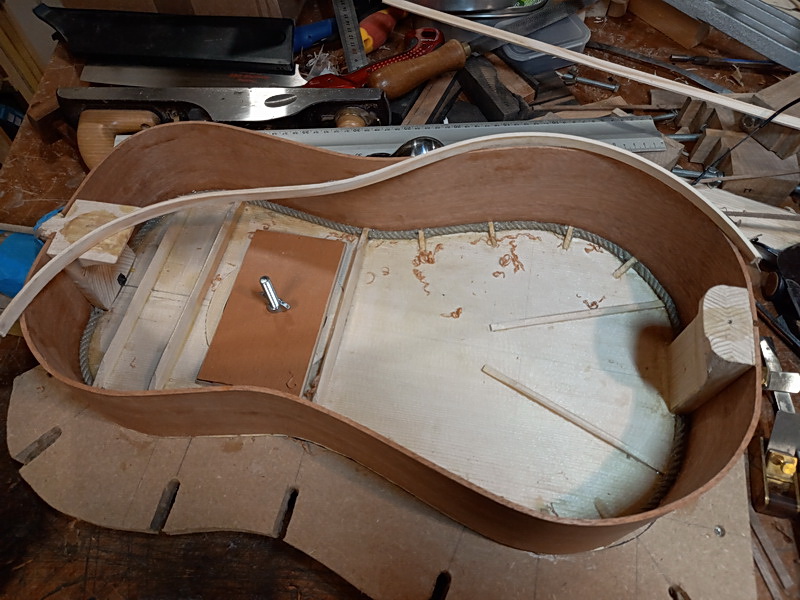

Contres-éclisses de sapin de 3mm courbées avec le fer.
Nouveau dos avec une petite réparation.
Façonnage de la rosace pour pouvoir la monter par devant, ce qui va me faciliter le collage du chevalet.

Houlala, j'aurais pas la patience pour faire ça moi, j'admire. C'est pas mal ton truc de chez lidl, on en trouve encore ?
- Messages : 17603
Re: Guitare baroque type Voboam
Si on n'en trouve plus, les poches de rangement sous vide pour les couettes et oreillers vendu chez IKEA, ça marche très bien. L'aspiration se faisant à l'aide d'un aspirateur classique.

La puissance de l'aspirateur suffit?caribou a écrit :Si on n'en trouve plus, les poches de rangement sous vide pour les couettes et oreillers vendu chez IKEA, ça marche très bien. L'aspiration se faisant à l'aide d'un aspirateur classique.
- Messages : 17603
Oui oui, tout à fait. Bon, faut pas un vieux truc anémique mais j'ai testé avec mon aspirateur domestique (tout à fait lambda et pas cher) et mon aspirateur Mirka pour l'électroportatif, ça marche avec les deux.

C'est une solution alternative l'aspirateur qui marche très bien. C'est juste que les sacs sont plus chers et limités en longueurs. Le machin de Lidl n'est pas limité en longueurs (c'est parfait pour faire des éclisses laminés ou des filets composés mais pas pour des dos ou des tables complètes).
- Messages : 17603
Les poches pour couette, on rentre large une guitare dedans
- Messages : 6027
En tous cas, merci du tuyau, ça m'intéresse pour le bois, mais aussi pour de la fibre (verre ou carbone)

Pour la fibre il faut un système fiable sans fuites car le vide doit rester jusqu’à la fin de la polymérisation soit 24 h minimum si les condition de température sont réunie.
