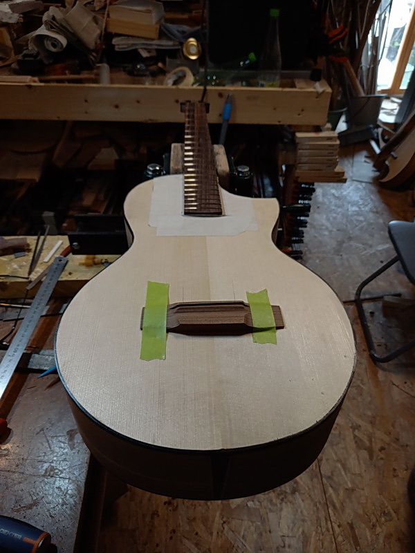

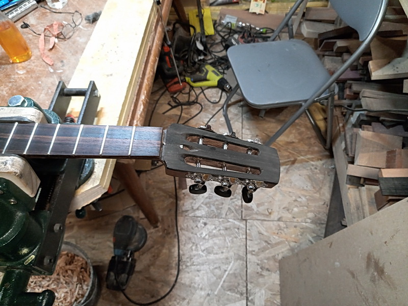

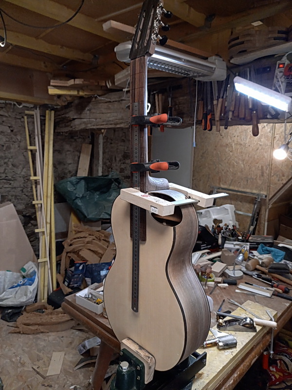

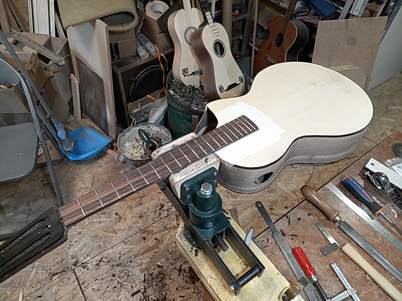

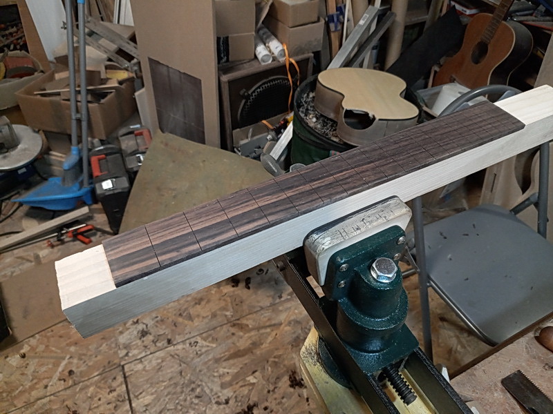

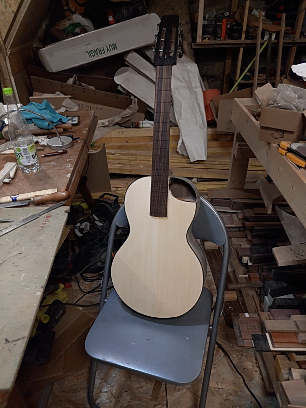

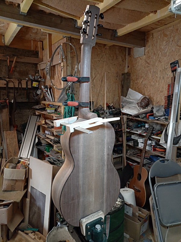

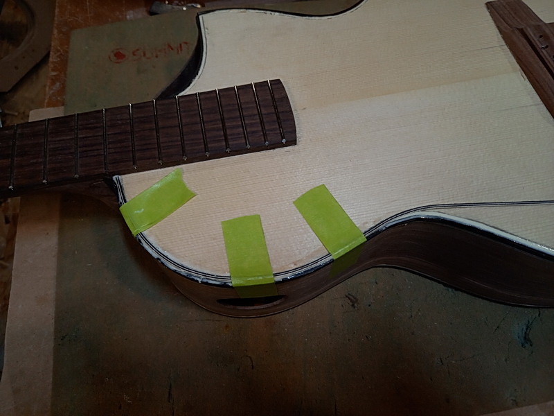

Raduisage de la touche à la volée, touche collée sur une poutre bien droite.
Mise au point de l'assemblage du manche

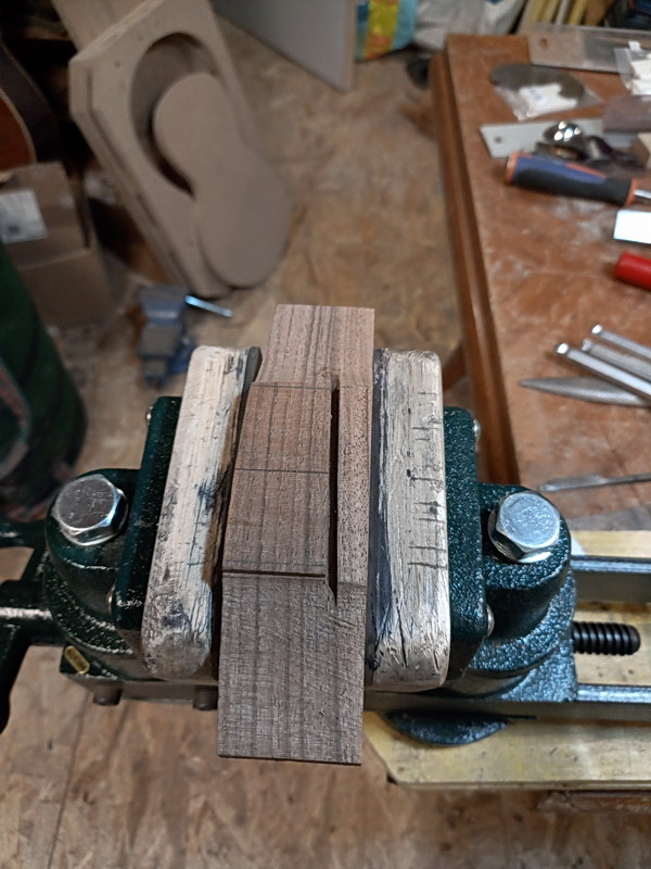

Collé, grâce à 4 chevilles en noyer (faites au tour) de 10mm de diamètre.

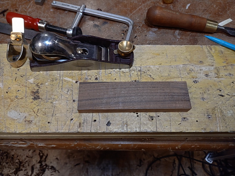

Un bloc de noyer assez léger mais très dur pour faire le chevalet.
Frettage jumbo (2.6mm de large).

C'est marrant, j'ai fait exactement les mêmes découpes sur les 3 dernières que j'ai construites :D. sauf que pour les 2 premières j'ai fait une jonction à la 16eme case pour faciliter le DADGAD et les capos placés très haut. Donc avec cette jonction et l'ouie ouverte comme ça, tu atteins les dernières case facilement.
Par contre je ne comprends pas pourquoi tu veux jeter les 2 autres guitares romantiques là ?
Messages : 6056
Re: Une cordes métalliques petit volume
J'ai joué presque toute ma vie sur une classique 12 cases sans découpe, donc je voulais le même format avec celle là (en plus ça permet de raccourcir l'objet et de mieux centrer le chevalet sur la table).
J'atteins assez facilement le bout du manche, même si je n'y vais pas souvent car c'est quand même assez faux.
Je ne joue jamais avec le capodastre, je ne sais pas y faire, et pourtant j'en ai plein de diverses sortes.
Pour le reste tant que je sort pas le container, aucun risque qu'elles ne passent à la benne. Et puis un lit de copeau c'est doux pour ces guitares légères, légères................

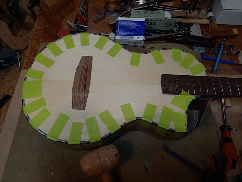

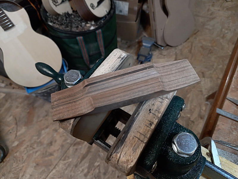

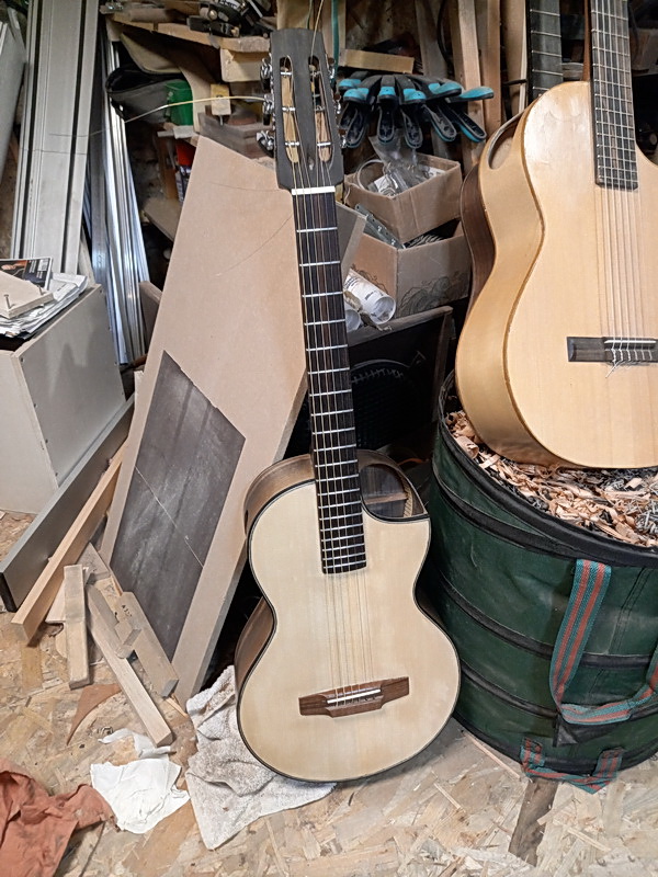

Fabrication du chevalet dans un noyer léger et très serré.
Positionnement à blanc pour déterminer le perçage des passage de cordes. C'est un chevalet sans chevilles, à cordes non traversantes.

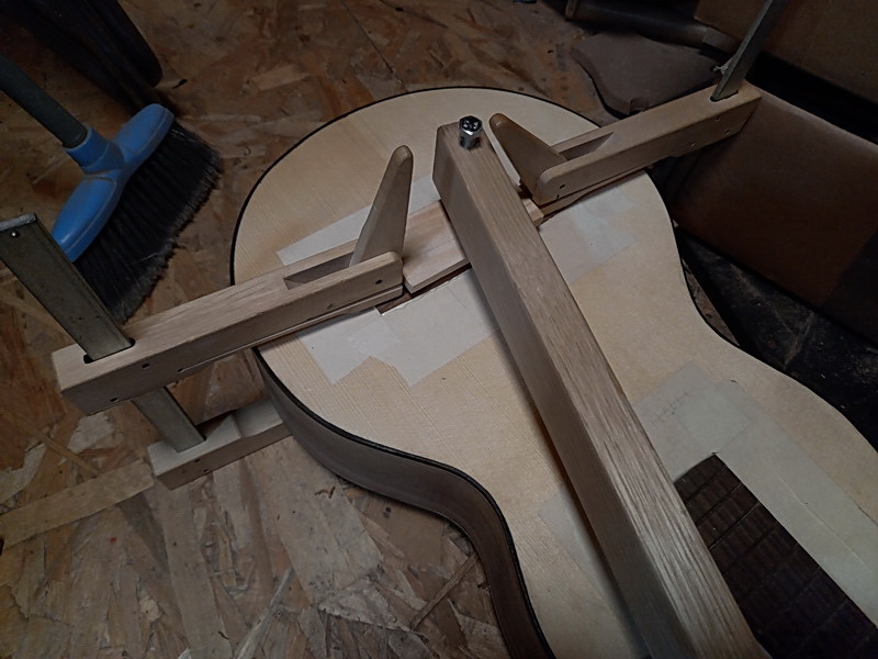

Réserve
Collage (les passages de cordes ont étés percés).

C'est pas mieux de vernir avant de coller (en réservant la zone de collage bien sûr) ?
Messages : 6056
J'ai déjà mis une couche de PU hydro avant l'assemblage pour protéger la table. Je vais régler le son monté (avec cordes) en re-ponçant la table et ensuite je ferais un vernis gomme laque.

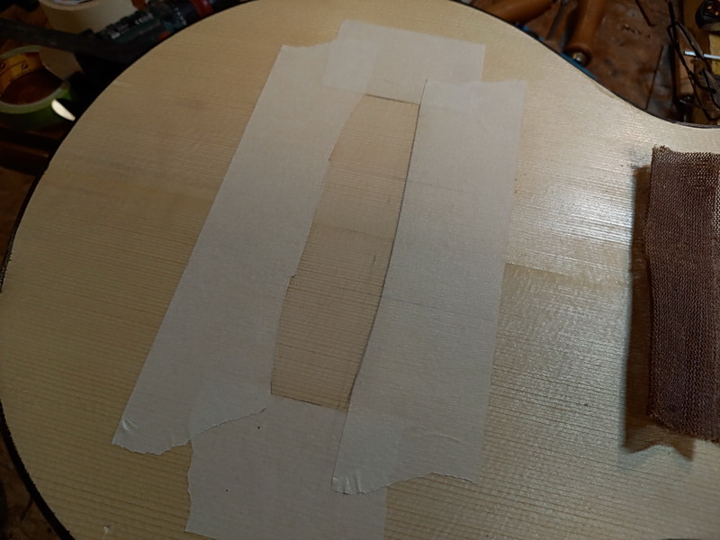

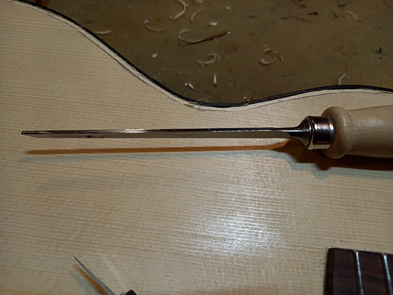

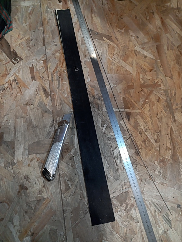

Découpe de l'emplacement du filet de table au scalpel et au ciseau fin. Comme j'ai choisi un filet de 2 mm de large (blanc-noir-blanc-noir), ce ciseau de 2mm de large est parfait.
Découpe au cutter dans une plaque déjà faite de ce filet quadruple (je l'avais fabriqué pour les guitares romantiques). Ensuite je lui fait une face plane avec un petit rabot avant de le courber au fer, en faisant bien attention à ce que les filet ne glissent pas les un sur les autres à la chaleur et que la section reste bien rectangulaire (plus facile à dire qu'a faire).
Je remplis la saignée de titebond, j'essuie le surplus et je place mon filet bien dans la gorge. quand il ne rentre pas bien ou se met en travers, je tapote dessus au maillet.
Voila

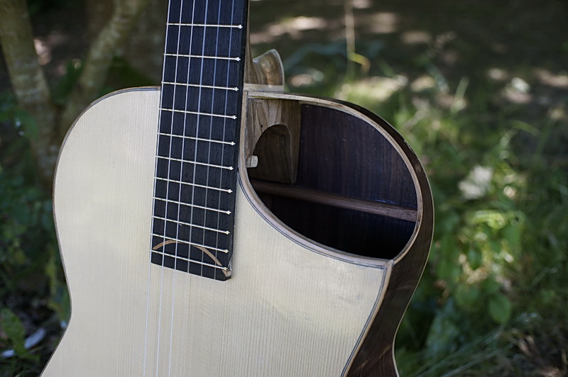

Hate de voir la suite! Je pige pas l'absence de rosace
Messages : 6624
Pierö a écrit :Hate de voir la suite! Je pige pas l'absence de rosace
elle est planquée dans le coin du manche...

Houla! Pigé! Merci

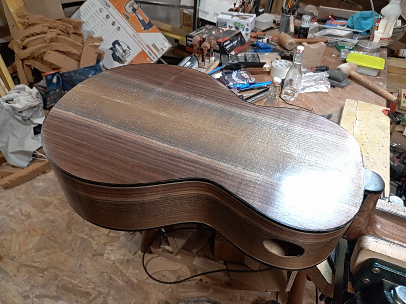

Verni gomme laque, sillets, cordes...................
