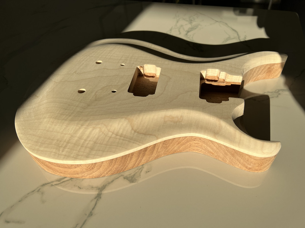

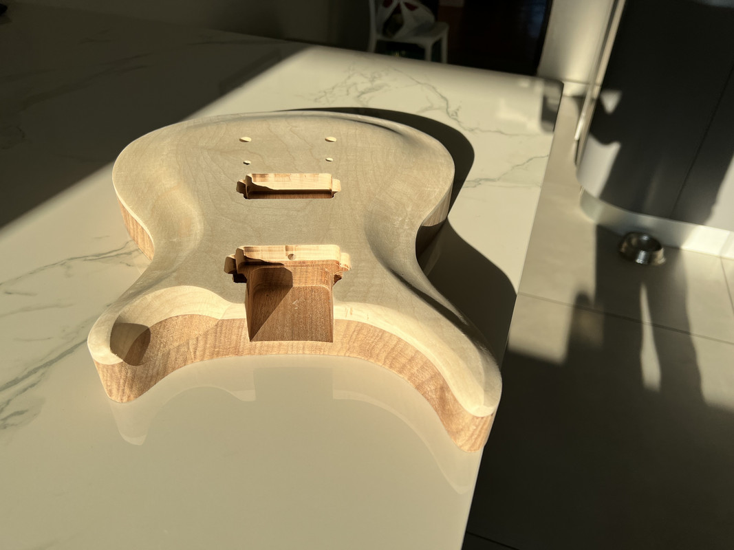

voila les formes que je pense garder,
Il reste encore à finir les cornes et procéder à un ponçage complet.

A mon humble avis dont tu feras ce que tu voudras, les cornes sont vachement hautes, on dirait une Burns.
Surtout côté aigus y’a beaucoup de matière.
En les affinant l’avant serait moins saillant et rejoindrait le cul.
Édit : tu l’as déjà dit ! J’ai mal lu, à suivre !

je vais essayer de corriger tout ça.
par contre je me suis occupé des"scoop" hier matin, et j'ai bien merdé une. je m'en remets pas depuis hier. J'ose même pas mettre de photos

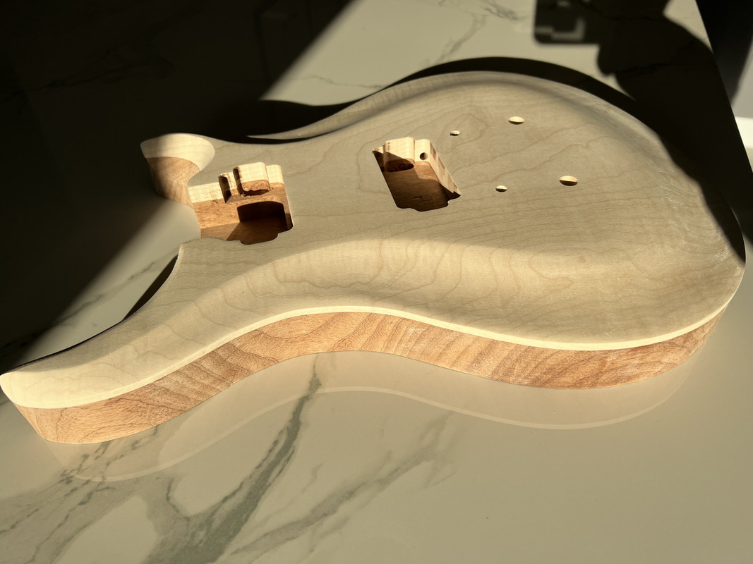

Celle qui est proche du micro manche est énorme
Messages : 16459
Re: my PRS 22 n°2
MyPRS22 a écrit : dim. 16 janv. 2022 12:21 Celle qui est proche du micro manche est énorme
Il est imposant, mais rien ne t'empêche d'harmoniser les autres dessus et de faire d'un défaut une signature.

T’enlève 5 mm de table et de talon, tu adoucis le galbe et pouf t’as une SE !
Mais camarade, comment t’as fait pour merder deux fois et demi de suite ? :clin:

Moi je trouve que c'est logique d'avoir une défonce de potard qui fait un diamètre plus important quand elle est creusée dans une partie plus épaisse avec le même outils en dôme et avec à la même profondeur en absolu.
Pour rattraper, tu centre mieux le potard, et tu élargis psychologiquement les deux autres défonces en arrondissant les bords de telle manière que leurs diamètre apparent soit celui du plus grand.

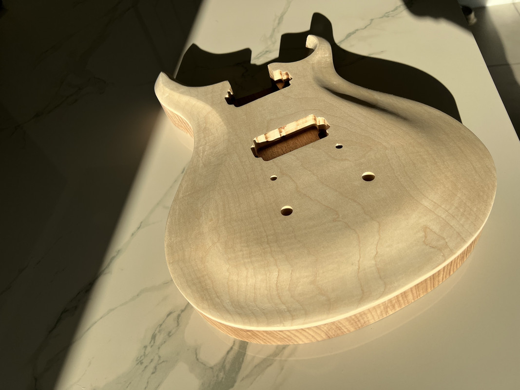

bon, j'en ai pas dormis de la nuit avec cette histoire,
en fait je suis allé trop vite avec la mauvaise fraise, et j'ai tenté un recovery qui n'a fait qu'empirer la situation.
j'ai lâché la défonceuse, et j'ai passé l'après midi à poncer.
je crois que pour faire ce que je voulais faire, il aurait fallu faire une partie de sphère.
Comme ça je trouve que ça passe.

Oui, beau rattrapage, ça passe comme tu dis.. :clin:
Par contre les cornes sont encore vachement pointues non?

jbsam a écrit : dim. 16 janv. 2022 20:01 Oui, beau rattrapage, ça passe comme tu dis.. :clin:
c'est parce que je ne m'en suis pas encore occupé
