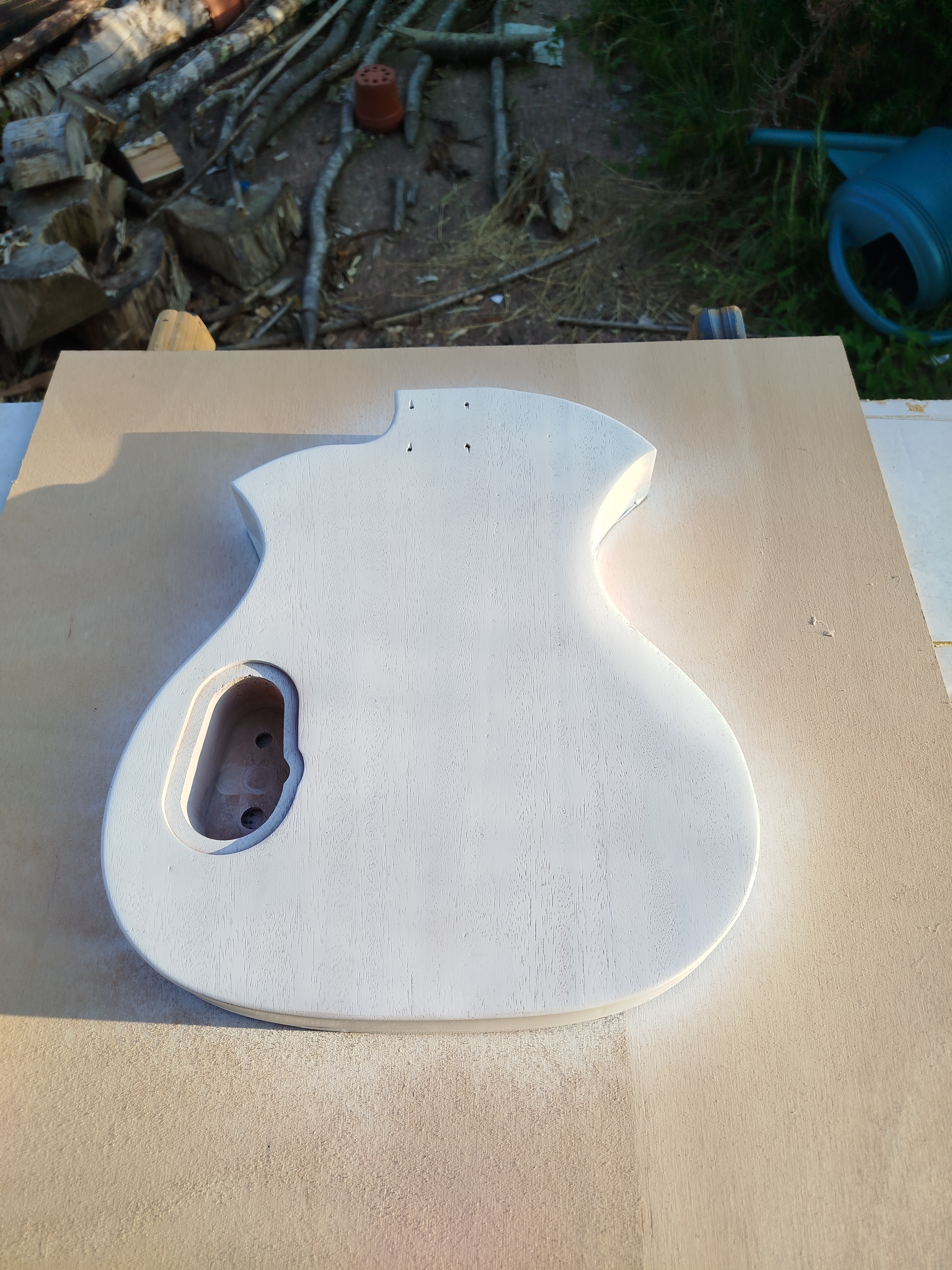

Mise en teinte, les étapes ci-après :
1 - habillage
2 - Apprêt (3 couches croisées)
3 - Mise en teinte (3 couches croisées aussi)
4 - Déshabillage
J'ai pris le parti de ne peindre que le bois rouge et laisser la table nature y compris sur son épaisseur. Force est d'admettre qu'esthétiquement ça ne va pas. En plus les couches d'apprêt et de peinture ont fait une surépaisseur. Je suis bon pour partir sur un léger burst afin de rattraper le tout.
Autre point noir, ça ne se voit pas comme ça mais de près si, j'ai utilisé un peu de patabois pour boucher quelques éclats provenant du rabotage, avec ces bois plein de contrefils ça arrive fréquemment. Le soucis est que ça fait de petites taches de lisse au milieu des pores apparents. Tant pis je m'en remettrai.
Sinon niveau satisfactions, ça fait un beau noir, c'est simple à faire et si on s'applique à peine ça fonctionne bien. Pourtant j'ai utilisé des merdouilles de chez action à 3 euros la bombe... Pour mon autre guitare carrée, ça ira au top puisque pas de table à gérer.
M'en vais faire des essais de burst, il faut que ça soit léger sinon ça va occulter toute la partie figurée de la table, ça ferait ch...
Et voir comment je vais finaliser, vernis de la même provenance ? KTM ? vitrif' ? testons, testons....
1 - habillage
4 - Déshabillage

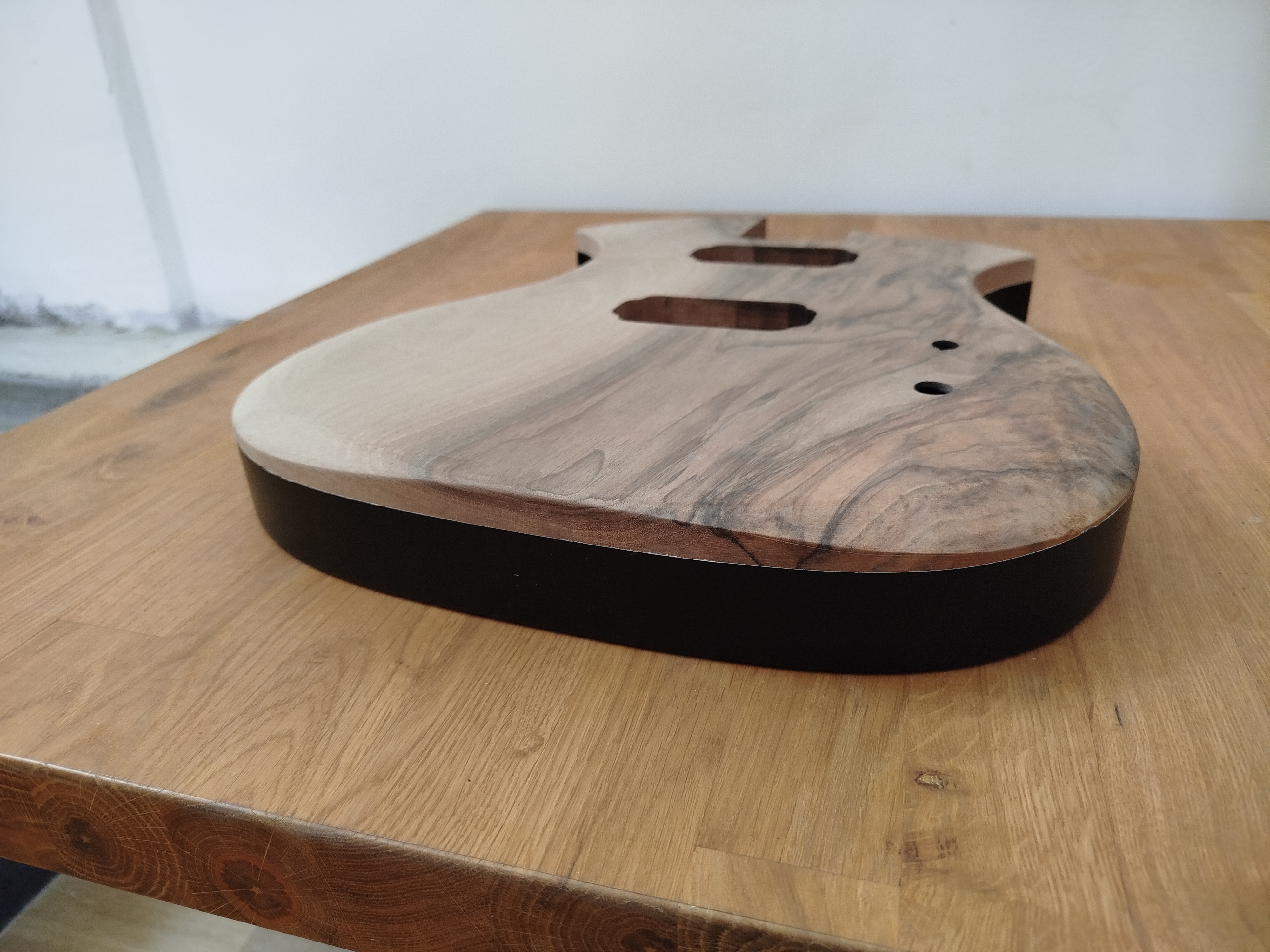

- Messages : 6082
Re: guitare loose (repost post-crash)
Pour rattraper la surépaisseur, tu peux ne vernir que la table dans un premier temps, puis poncer soigneusement la jonction peinture/vernis pour enlever la marche, puis un vernis sur l'ensemble.
TangerineDream
- Messages : 2200
- Localisation : 7-0
Ouaip j'avais envisagé l'option fondur sur la table pour rattraper, je ne sais pas encore. Ce qui me gène c'est l'esthétique, ça me fait bizarre aux yeux cette tranche bicolore....
TangerineDream
- Messages : 2200
Alors c'est encore légèrement marqué, pas osé poncer trop dur, et la différence de structure des bois est sacrément marquée (entre niangon-like et noyer, pas la même mayonnaise). Mais je préfère largement comme ça. Du coup je ne vais même pas me casser les noix à tenter un burst.
Alors ce n'est pas nickel, mais d'avoir pu laisser les courbes et faire une tranche relativement propre, ça me va. Reste à trouver le vernis adéquat, et la tuile, j'ai paumé mes chutes de table....
J'ai dû avoir besoin de relancer un feu cet hiver.
Donc ça sera test en direct
C'est très élégant, et la table est superbe. T'as bien fait de la reprendre
- stephane isiar
- Messages : 1362
c'est bien plus léger de visu, chouette table en effet.
Très joli le noyer
