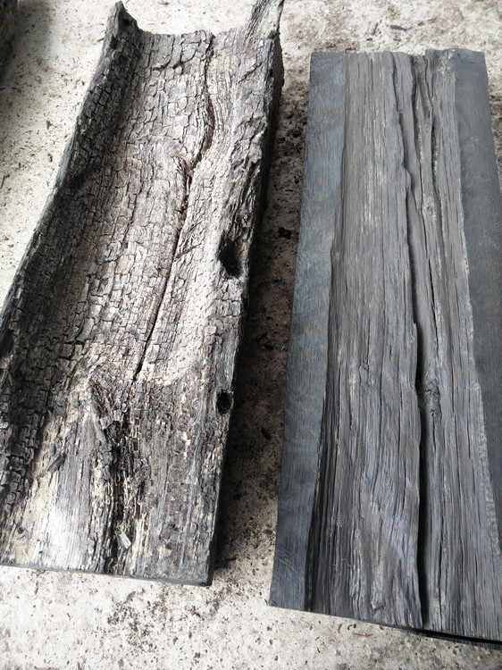

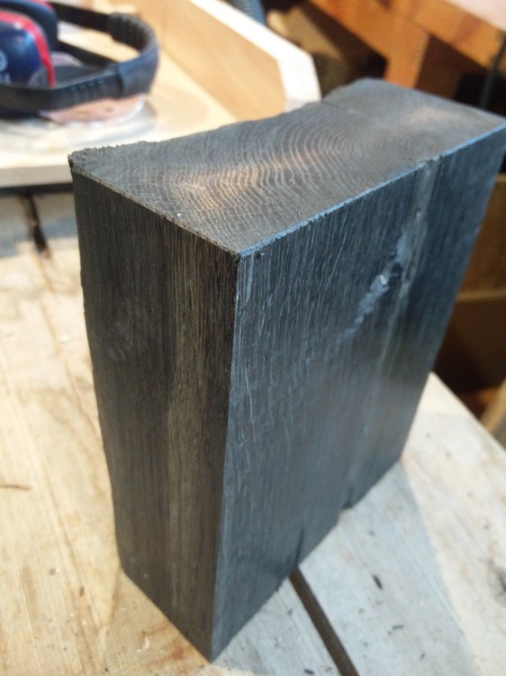

Une fois daté par dendrochronologie, le bois n'a pas trop d’intérêt, et tout n'est pas gardé, seuls quelques bouts très particulier finiront dans un musée, sinon ça fini en barbecue d'archéos. Quel intérêt de remplir des entrepôts de bouts de bois, même anciens?
j'ai donc récupéré via un copain archéo des bouts de ce qui était une canalisation d'eau potable pour un château. l’arbre de 18m était creusé en U (comme une gouttière) et refermé avec des dalles plates. l'ensemble était comprimé dans une épaisse gangue d'argile très compactée, ce qui en faisait une canalisation étanche.
ça ressemble à ça, on voit bien le U :

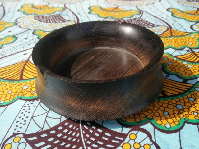

j'ai tourné un bol avec, une misère! il a fallu réaffuter en permanence les outils!
j'ai du bol sur ces bouts, ils sont beaux et exploitables, j'ai aussi des pieux de fondation d'un pont médiéval mais qui sont très fendus et remplis de grains de sable, moins top pour y glisser une gouge ou un rabot..

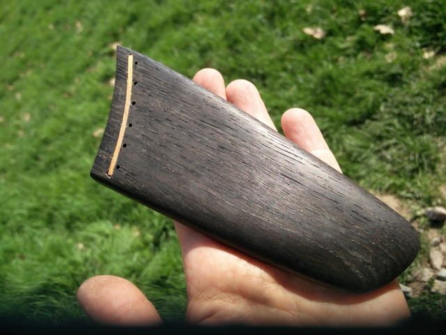

Darasse
- Messages : 150
Re: une petite Belaire

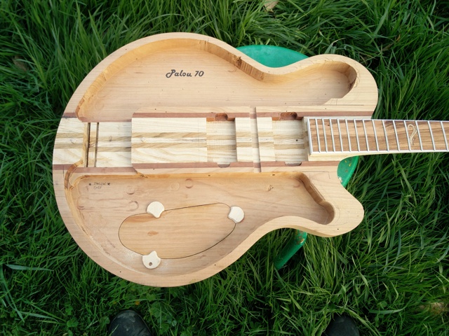

Allez hop! au menu, rattrapage de la semaine, et du week end.
on va avoir du cordier, de la table, du talon et bien des boulettes!..

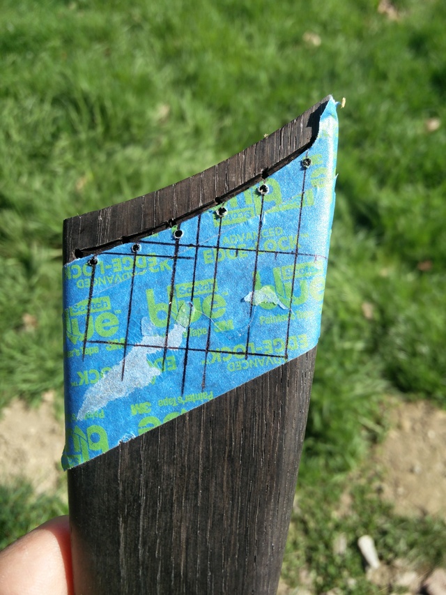

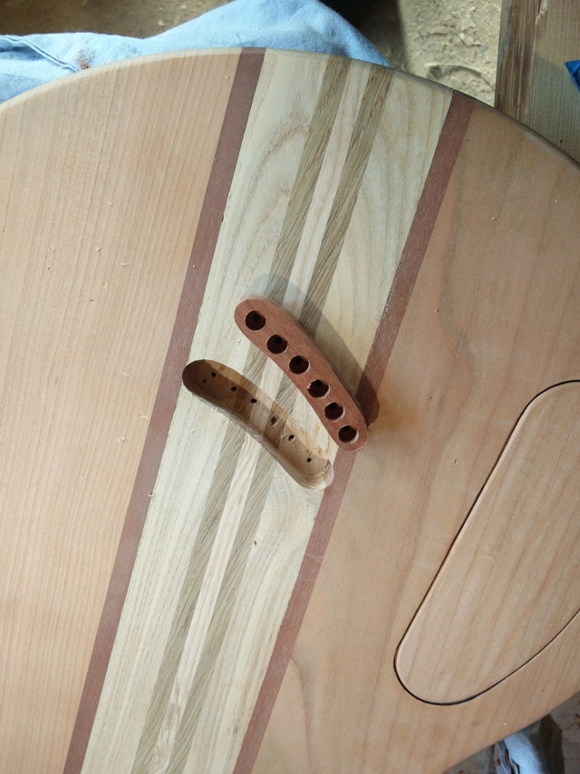

on en était au cordier, où je réfléchissais à renforcer la sortie des cordes, étant dans le sens du fil.
la solution s'est imposée lorsque j'ai fait un montage à blanc, lorsque je me suis rendu compte que les cordes sortaient du haut du manche
coup de stress, vérification avec le tune o'matic, non c'est bon, les cordes suivent bien la manche!
j'avais juste taillé le cordier avec une vieille version du plan, et les cordes plus espacées... Une petite saignée pour recouvrir les anciens trous, une mini languette d'acajou qui trainait par terre, et une nouvelle rangée de trous derrière, problème corrigé, et renforcement effectué!
Cordier OK!

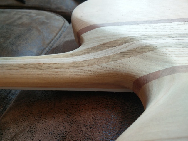

ensuite, un peu de sculpture sur le talon, c'est vraiment chouette à faire!
Talon OK!

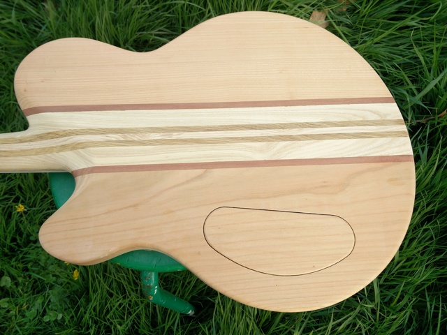

et la trappe, avec un petit système d'aimants et de pièces rapportées. c'est le meilleur moyen que j'ai trouvé pour réutiliser la chute dans la plaque, et ainsi garder la continuité du fil du bois
S'il y a un autre moyen plus conventionnel, je suis preneur
Trappe OK!

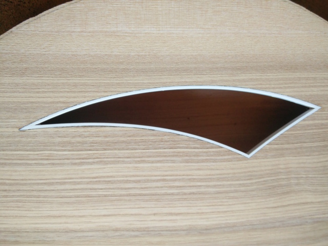

passons sur la table après ces amuses bouches :
pose du binding sur l'ouïe,

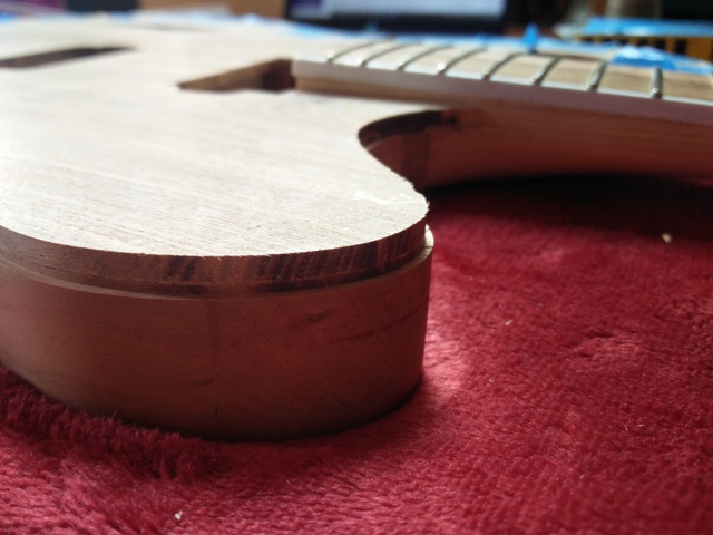

et taille du neck-pocket inversé. il ne s'agit pas de faire rentrer le manche dans la table, mais tailler la table pour qu'elle rentre sur le manche.
j'ai également fais deux trous de centrage, pour garantir la même position de table, et ça renforcera également le collage du cordier.
Table OK!
reste à la coller...

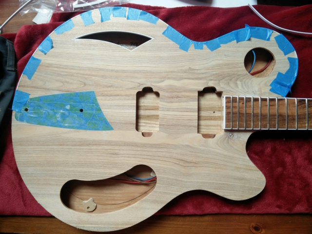

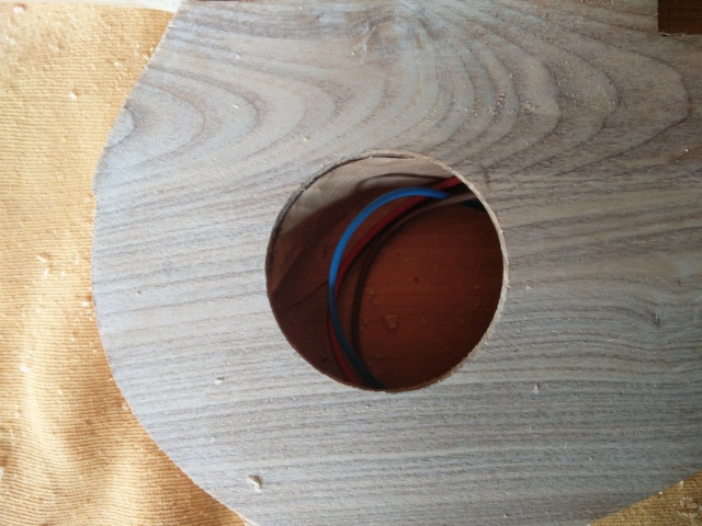

allez hop, la suite, le collage de la table! j'ai auparavant passé les fils qui iront sur le sélecteur, ce sera plus simple
je sors tous les serres joints, badigeonne de colle et c'est parti pour le collage.

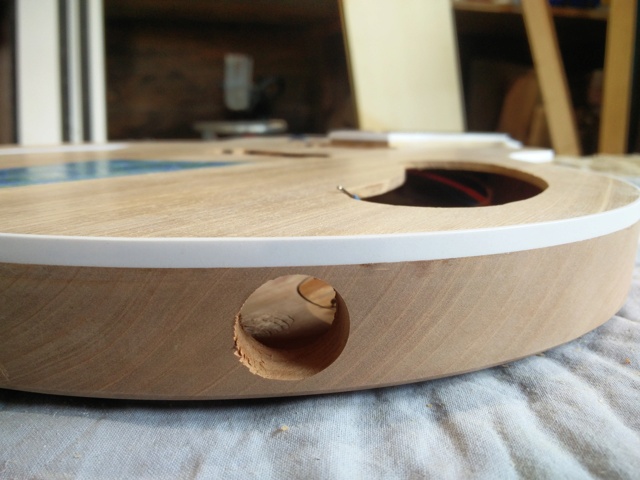

le bord est fait, un petite cale au milieu surmontée d'un tasseau pour bien serrer le centre. impec, plus qu'a attendre, sauf que...
...Sauf que avant de quitter mon collage, je resserre tout bien fort histoire d’être bien sur, et là, CRAC!
en serrant comme un âne, un flan s'est arraché pour aller embrasser le tasseau tenant la petite cale centrale, j'avais pris le serre joint sur les bords sans répartir les efforts!
le flan ne tient plus que par la table en cors de collage et tous les serre-joints
je vous laisse imaginer ma tête, un flan arraché, des serre-joints partout avec de la colle dans tous les sens...
l'avantage, quand la colle est sortie, c’est qu'on n'a pas le temps de s’apitoyer, re-belotte, je démonte tout, ré-aligne, rajoute des attelles, re-colle entre la poutre et l'aile, et forêt de serre joints! sauvé!!
pfiuuuuu je crois que c'est une leçon de transfert de force que je ne suis pas prêt d'oublier! j'ai du déraciner un bon bout de roncier et passer la faux sur la parcelle en friche après pour évacuer le coup de stress!..

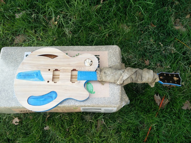

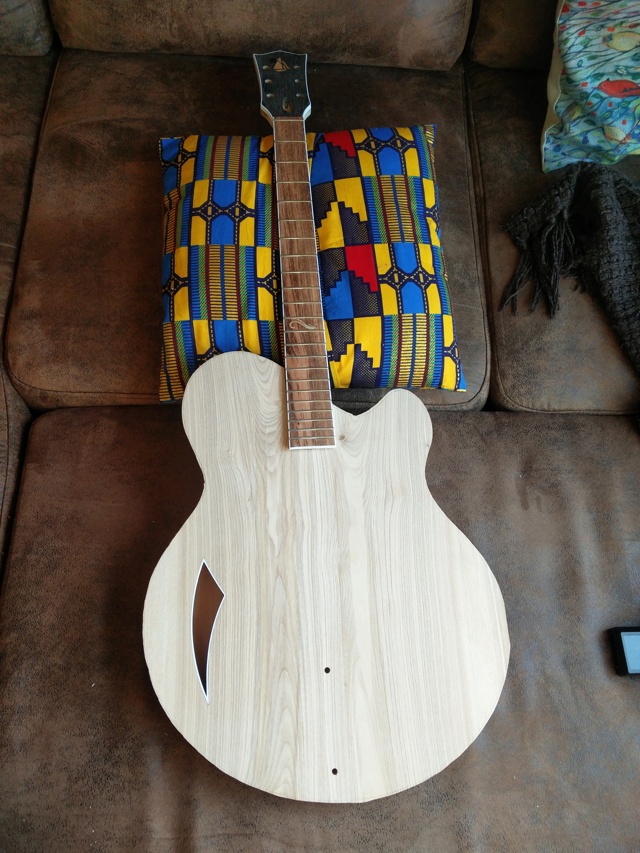

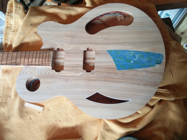

enfin après collage on en est là :
avec le trou pour le sélecteur, fini à la gouge :
la table a été teintée en blanc avec l'encre de chine, c'est pas flagrant comme ça, mais par rapport au verso de la table il y a une vraie différence!

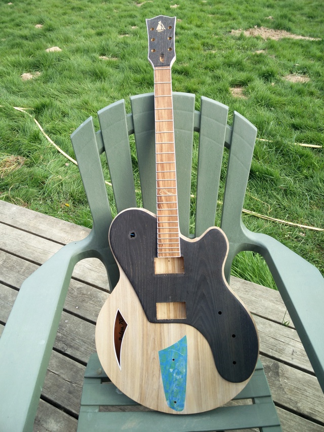

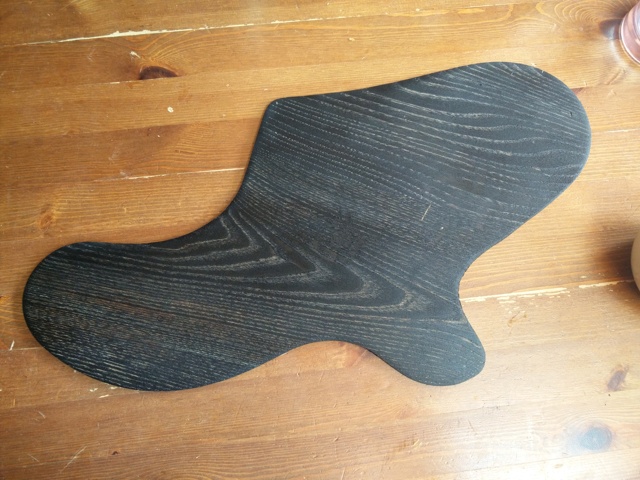

Reste le pickguard.

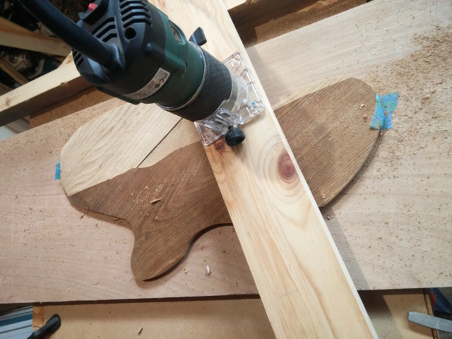

j'avais en prévision refendu un bout de chêne, ramené à 4mm, mais mes planchettes ont pris inexorablement du cintre. j'ai tenté fer à repasser/vapeur et presse, mais sans succès, ça fini toujours par re-cintrer au bout de quelques jours..

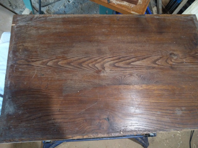

à force de retourner le problème, je me suis souvenu d'une vielle armoire, récupérée défoncée juste avant la déchetterie puis désossée ensuite.
un bout joli et pas trop tordu :
un coup de scie à ruban et d'affleureuse pour mettre à l'épaisseur :

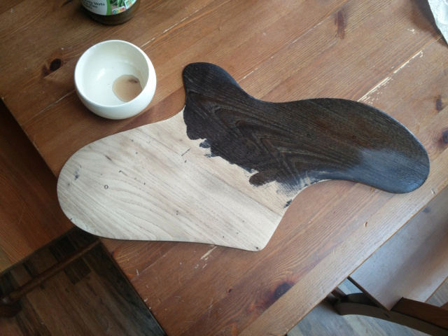

Retour à l'ébonisation. Sur le pickguard, je n'aurai pas à revenir, donc le procédé chimique est adapté, et instantané :
ouf!

- jadespearl
- Messages : 1469
Très belle ! C est plus un pickguard c est une table ton truc
Darasse
- Messages : 150
Merci!!
pour le pickguard, il doit y avoir un truc à creuser : moi qui n'aime d'habitude pas trop ça, et préfère les grandes tables toutes nues, j'ai choisi un modèle avec une maxi nappe!
- jadespearl
- Messages : 1469
Il fait quelle épaisseur ton pickguard?
Je verrai bien un sandwich avec un placage clair et un noir, puis un chanfrein à 45 sur le tour pour faire ressortir l ensemble !
J ai mis aucun Pickguard sur aucun des mes grattes mais sur ce modèle je trouve l ensemble top , c est harmonieux et bien dessiné
Darasse
- Messages : 150
actuellement il doit faire dans les 3mm, et le bord est poncé en arrondi.
l'idée du sandwich est intéressante, pourquoi pas il faut que je regarde ce qu'il me reste en stock (sinon ce sera pour une prochaine)
j'avais découvert ce modèle avec les réalisations de Matdeflo, celui qui a dessiné cette guitare savait tenir un crayon!

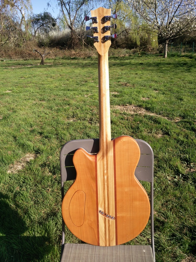

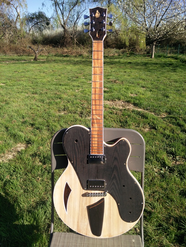

Bonjour,
top l'idée de placage! ça m'a servi non pour l'esthétique, mais pour renforcer le pickguard!
il était très léger, et fragile. En collant un placage avec les fibres à 90°, j'ai récupérer une résistance au top! je n'avait qu'un placage clair, qui a donc été ébonisé à son tour pour être plus cohérent. le sandwich clair/obscur sera pour le projet projet!
Binding posé sur la table, c'est vraiment top! (et ça s'est bien passé, yeah!)
j'ai percé les trous des cordes traversantes, puis ensuite ai vu les méthodes pour faire ça bien
... bref je me suis bien craqué, et ai refait un porte corde moins moche (même s'il reste encore un trou un peu désaxé...) avec le fraisage d'inclusion, ça marche pas trop mal, mais je ne suis pas sur de m’être facilité la tache... je m'y reprendrai différemment le prochain coup..
Comme j'aime bien m'embêter gratuitement, un fois montée, j'ai repassé un coup de mèche pour finir d’aligner les trous proprement. "un petit coup de compresseur dans chaque trou enlèvera efficacement les copeaux qui pourraient être coincés" me dis-je!
ni une ni deux, je sort le compresseur, un petit coup vers la porte de l'atelier pour éviter de lever les poussière et hop, une férule qui vole dans la pelouse...
j'ai récupéré un détecteur à métaux ce midi et tenterai ce soir de la retrouver... mode boulet encore un fois activé (ça m'est arrivé un peu trop souvent sur ce projet!)
mais enfin, vernis passé sur la tête et la table, coup de rubio passé partout ailleurs, micros montés sur le pickguard et mécaniques en place, on y arrive!!
(enfin faudra quand même retrouver cette férule!
