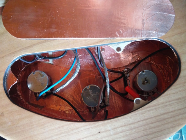

benoit suaudeau a écrit : jeu. 10 avr. 2025 13:14 Tout bon à par que le point chaud (+) des micros atterrissent sur la patte centrale des potentiomètres, et non pas sur celle de G vue par l’arrière, si tu fait ça, tu vas avoir un sens de rotation inversé.
C est là ou je ne suis pas d'accord, le fait de mettre le + des micros sur la patte du milieu évite que quand tu baisses le volume ( donc tu mets le + à la masse ) tu ne mets pas le + de l'autre micro à la masse en position centrale du sélecteur. en fait la sortie des pot ne touche pas la masse.

j'ai repris le câblage avec les remarques précédentes et le schéma redessiné, c'est top!!
pas de bzzzz, ça sonne!! je suis vraiment content des micros montés dessus, qui viennent de FBS-music en Isère! le guitariste du groupe a testé, et a été conquis aussi (je sens un changement de micro à faire bientôt sur ses grattes :lol: )

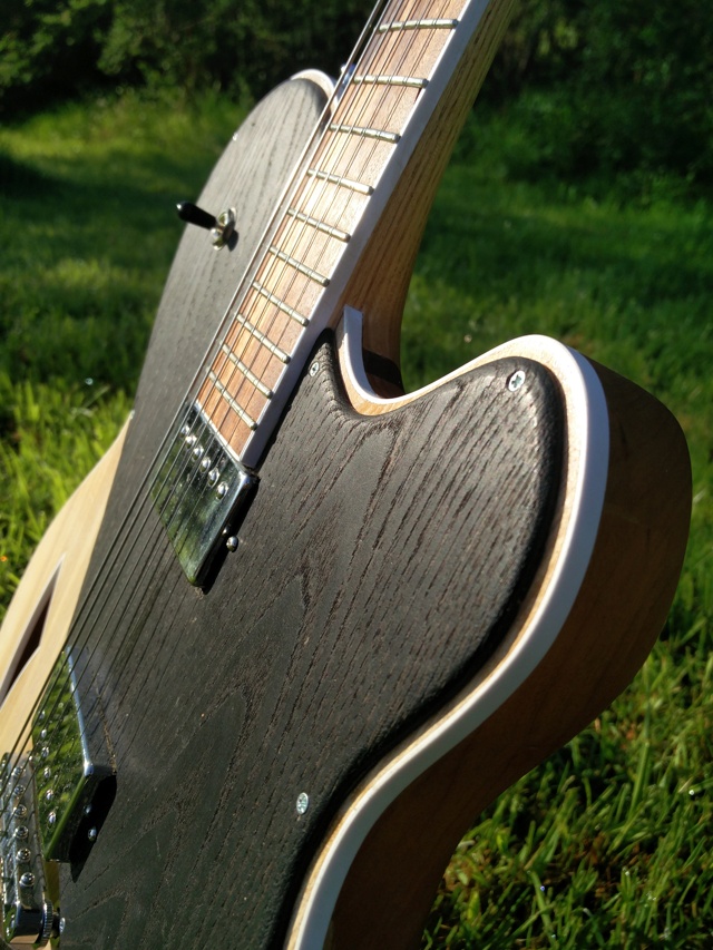

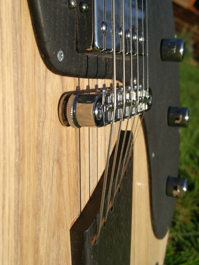

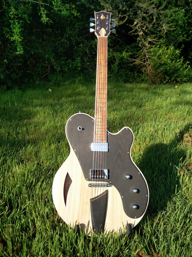

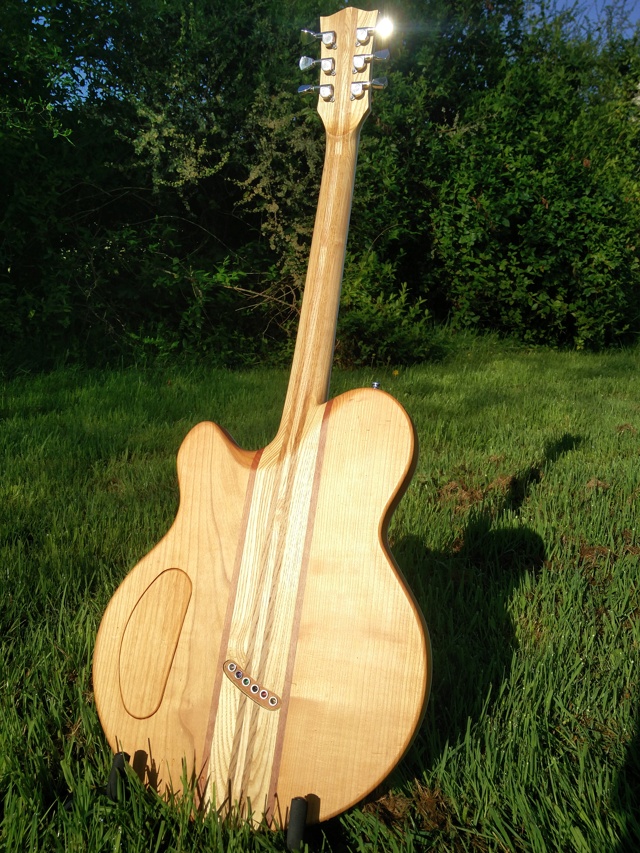

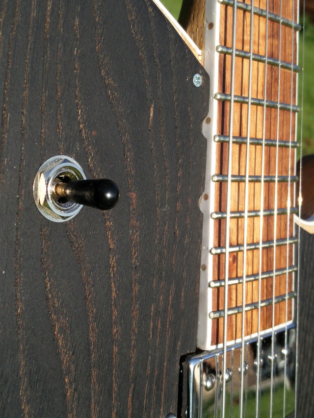

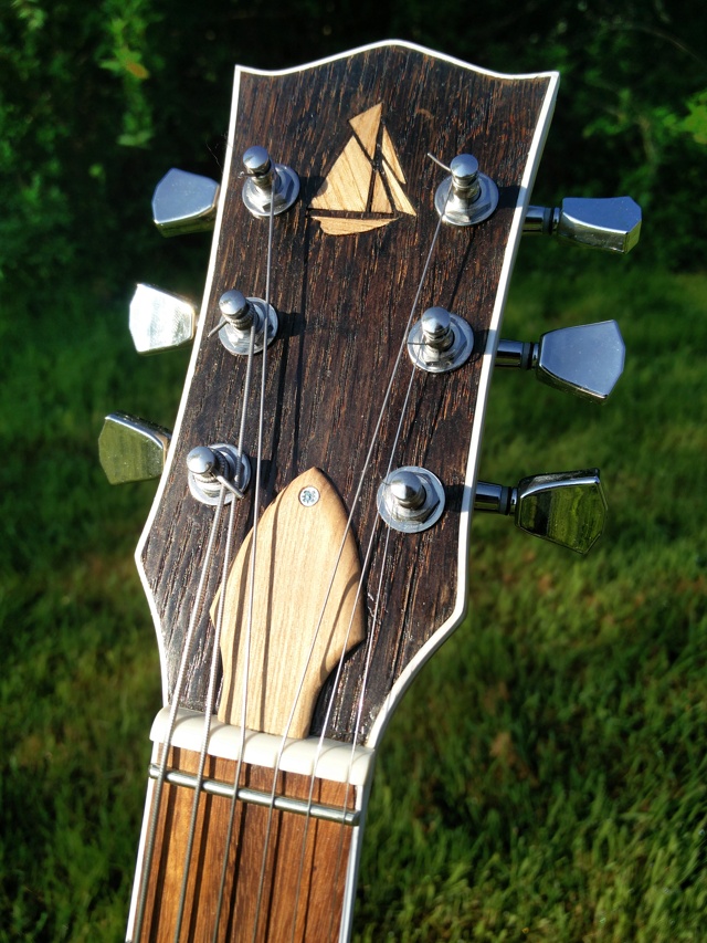

Je profite du rayon de soleil matinal pour faire une session photo de la belle :love: :love: :
Projet terminé le : 18/04/2025, 6 cordes traversantes,
chevalet : TOM O'Matic + Cordier maison,
jonction corps / manche : conducteur
finition : table vernie et tout le reste huilé
électronique : micros FBS-Music Humbuckers Low Wind PAF :love:
Particularité : Pour les 70 ans du Padre! :tchin:
Vraiment un très très grand Merci à tous pour vos conseils, que ce soit sur ce fil ou ailleurs, c'est extrêmement précieux!! :tchin:

il y a plein de petits défauts sur cette gratte, et les photos de près ne font pas de cadeau, mais petit à petit ça rentre! ça m'a permis de tester pas mal de nouveautés, en progrès! :D
encore quelques une et ça sera parfait!! :lol:

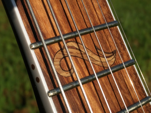

Bel instrument, et plein de petits détails qui tuent ! J'aime bien les petits incrustations en bois à la 12e case :beer:

très réussie, des incrustations au top, le pickguard bois c'est tres sympa aussi.

J'aurais juste mis des vis noires pour le pick-guard, je n'aime pas trop le côté 'industriel' rendu par les vis apparentes mais c'est un goût personnel.

pour les vis, je n'ai pas trouvé de toutes petites vis noires, c'était bien l'idée de départ..
je me suis rabattu par dépit sur des petites vis "standards", sans être vraiment satisfait de ce choix. de plus, j'ai reçu des cruci PZ à la place de cruci PH et elles ne sont pas exactement chromées comme le reste de l'accastillage..
on est dans du détail, mais je suis preneur de bonnes adresses pour la visserie :clin:
pour l'incrustation en bois, je dois avouer que l'idée initiale était du nacre, mais les essais n'ont pas été concluant, et comme ça coute un bras, je n'ai pas persévéré dans cette voie. pareil que pour les vis, avez vous une adresse pour trouver le l'imitation nacre? j'imagine que ça doit bien se faire en plastique, mais je n’avais rien trouvé de vraiment concluant (et j'ai adoré le rendu en bois, c'est un mal pour un bien!)
