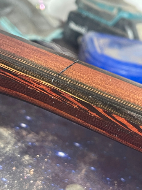

Voici mon idée :
ajouter un filet en calle sous le manche pour l’élargir légèrement et gagner environ 1,5 mm de chaque côté en largeur.
Je prévois aussi de tailler l’arrête de la calle dans la continuité du manche en légé bisseau voir le dessin (enfin, c’est le projet !).
J’ai fait un petit croquis pour illustrer :
Sinon, j’ai commencé à slotter la touche : pour l’instant, j’ai juste marqué la position des frettes à la scie. J’attends d’avoir découpé la touchecomplètement pour finaliser les fentes des frettes.
C’est un peu long à faire à la main, mais ça se fait tranquillement.
Côté largeur, je devrais regagner 1,5 mm (0,75 mm de chaque côté), ce petit millimètre supplémentaire ne sera pas négligeable pour le jeu.
En ce qui concerne l’épaisseur, par rapport à ma Sterling — qui a le manche le plus fin de mes guitares — je serai à 22,4 mm contre 20,8 mm pour la Sterling. '(mesure prise au niveau du sillet juste en dessous)
Mais comme je vais encore travailler les bois, je devrais pouvoir enlever au moins 1,5 mm au ponçage. Ça devrait donc finir à peu près équivalent… enfin, c’est l’idée !
Bon, ça me fait un peu plus de boulot, et vu la vitesse à laquelle j’avance, vous aurez sûrement fini plusieurs grattes avant moi
Côté filets, vu que ce n’était pas très cher, je me suis fait plaisir : j’en ai pris trois en bois différents pour pouvoir choisir. Le reste servira pour un prochain projet !
1 filet en padouk rouge
1 filet en pau ferro
1 filet en wengé
L’idée d’un filet rouge peut être sympa, surtout si je le laisse apparent et verni. (Dans mes rêveries nocturnes, j’imagine une finition en semi-peinture qui ne couvrirait pas tout le manche… enfin, j’y réfléchis encore. Tout dépendra du rendu du filet une fois fini… longue réflexion
Dernier avantage du filet : il pourrait servir de liaison entre la touche et le corps, même si je pourrais très bien assurer cette jonction avec le collage direct de la touche.
Mais je pense prolonger le filet sur le corps, avec une finition rectangulaire à la jonction manche/corps.
Je collerai probablement la touche avec un talon arrondi… mais ça, je verrai quand j’y serai.
En tout cas, le plan est structuré dans ma tête, il ne reste plus qu’à le mettre en application.
À suivre…

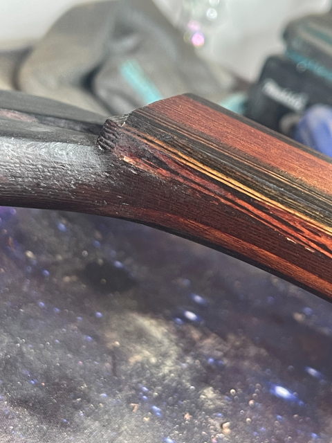

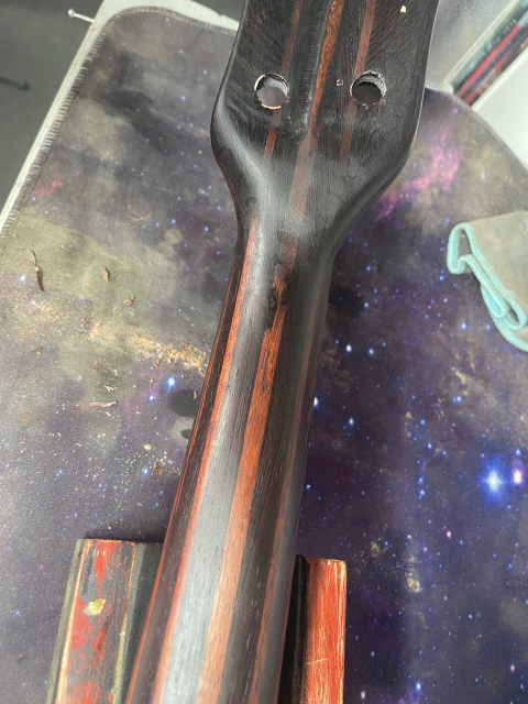

Bonjour les luthiers amateurs bon 1er mai a tous
J’ai enfin reçu le matos ce lundi, j’ai collé le Filets Wenge et laissé sécher 24h.
J’ai fabriqué un gabarit pour découper au plus juste, mais il y a eu un petit loupé que je comblerai plus tard '"l'ouverture du trussroad"
je suis content de l’idée. Une fois bien poncé, on n’y verra plus rien. et le manche pour moi était vraiment trop fin la ca lui rapporte de l'épaisseur
et Ça élargit légèrement le manche, ce qui permet aussi de corriger les millimètres manquants au niveau du sillet.
Pour résumer : il reste quelques ajustements à faire, mais rien d’insurmontable.
Le seul vrai souci, c’est que j’ai 10 basses à la maison, et la plus épaisse est ma Précision, avec une épaisseur de 23 mm au niveau du sillet —et c’est encore bien massif.
Je vais donc devoir diviser l’épaisseur de la touche par deux pour retrouver une ergonomie correcte. et etre a 22 - 23 max
ca va faire une touche assez fine de 4mn environs d'épasseur
coté largeur pas de loupé en faite la marge que j'ai utilisé ma servi biseauté elle suis la courbure du manche sauf au niveau jonction corps
ou ca redevien plat...
mais bon je vais tester mon beau rabeau tous neuf sur la touche, je garde une marge je vais encore passer ma calle a radius apres .. ca avance doucement

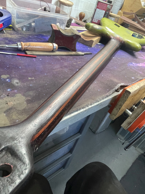

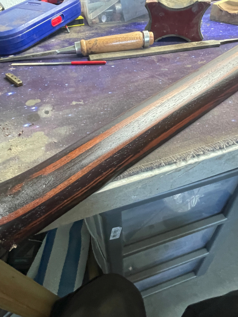

Apres réflexion je pense grader le manche natuel + vernis ca serais sacrilège de masquer ce jolie bois..et le body peinture, ca a plus de gueule qu'une peinture mais quel plaie a enlever l'apret j'aurais du le faire avant..vu le temps que ca prend le poncage à la main (le résultat viens petit a petit ..3h de ponssage non stop et je suis loin d'avoir fini je pense que la j'ai obtenu mon cap poncage
avant de coller la touche je veux finir la jonction j'ai des petit trou parfois que je dois comblé entre le filets et la jonction du manche
c'est long....mais le résultat me plais bien
d'ailleur j'ai été regarder les épaisseurs de touche sur mes différentes basse elle sont entre 0.5 et 0.8 sauf ma custom shop jazz bass
ou la touche est tres finie dans les 0.3 - 0.4 a vus de pif ben ca rend bien..
pareille j'ai commencer a raboté c'est long je vous donnerais des nouvelles quand la touche sera collé on n'y est pas..
bon week end la team..

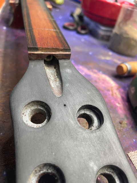

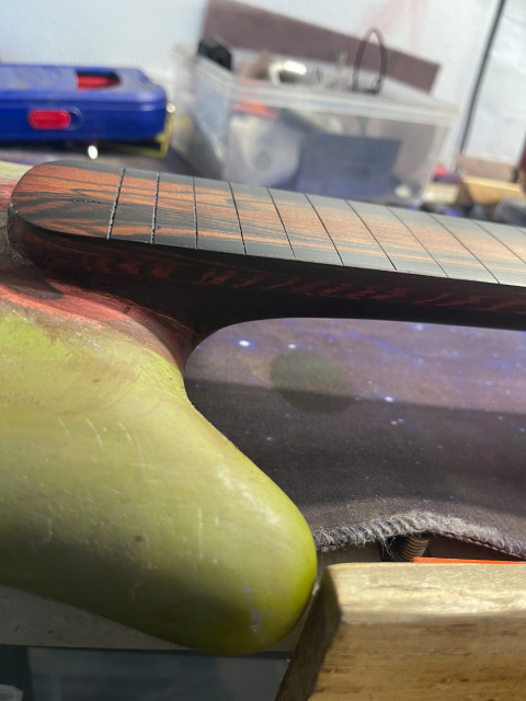

Coucou, me revoilà !
J’ai fait un 9h-17h non-stop de ponçage, ponçage… j’en peux plus !
Mais le radius est nickel, le manche est parfaitement droit, planifié à la règle en alu, et finition faite à la cale à radius.
Oui, ça a été très chaud, mais au final, l’épaisseur de la touche est de 4,5 mm. ne pas oublier que sous ma touche j'ai un filet
donc ca pourais riper éventuellement, Je pourrais encore descendre, mais là ça me paraît très bien.
Même si ça semble un peu épais au sillet, sur le profil du manche, ça ne pose pas de souci — je verrai à l’usage.
À la première frette, c’est un poil épais : 22,11 mm. Idéalement, ça aurait été entre 20,8 et 21,3 mm pour ma Thumb, la grande sœur.
Mais je ne tente pas le diable : en main, ça me va.
24,80 mm à la 12e frette pour l’épaisseur du manche, et la largeur est cohérente par rapport à ma Warwick : il y a 3 mm de différence de largeur à la 26e.
À la tête, j’ai pile 41 mm de large, c’est nickel.
Ma grande peur, c’était l’épaisseur du manche : j’avais oublié de prendre en compte l’action du chevalet et la hauteur.
Au final, j’ai fait un test avec une corde de MI : ça semble OK, avec de la marge pour le réglage.
Il me reste le frettage et la finition.
Il me manque quelques petites pièces perdues du chevalet d’origine Warwick… ça coûte une blinde ! Enfin, je vais commander ça.
En attendant, je vais attaquer mon premier frettage courant de la semaine.
j'avais oublier que j'avais cassé un petit bout sur la tete mais la réparation reste visible mais bon ca passe..
j'ai ajouté le support en wengé du sillet j'avais oublier de le prévoir au départ
c'est pas mal ca ce travaille bien
pour me rendre compte j'ai une teinture noyer sur la touche et sur le dos du manche coté finition je jaune vomi sera peint (pas encore choisi la peinture j'ai beaucoup de mal a me décider..
mon plus grois défaut la reprise de la cassure du manche
gros plan touche
gros plan touche
Modifié en dernier par helio le dim. 4 mai 2025 17:37, modifié 3 fois.

du coup bloqué en attente de la scie, Concerant pour mon défaut sur la tête du à la réparation,
j'ai vue une chouette vidéo d'un luthier au us sur une guibson qui a un peu le meme soucis que moi pour masqué le défaut (lui une fissure du au collage d"une tete a fait un dégradé noir / bois et c'est vraiment chouette , ca ma donner l'idée j'ai acheté une teinte je vais essayer le coté dégradé faire un dégradé jonction bois coté talon et tete mais en teinture , le manche ne sera pas vernis, je ferais uniquement le corps enfin si ca rend bien au vera au final on y es pas lol
essayer c'est de la lutherie
