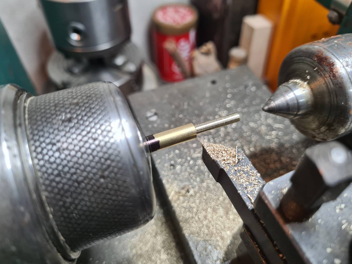

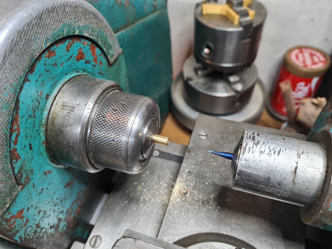

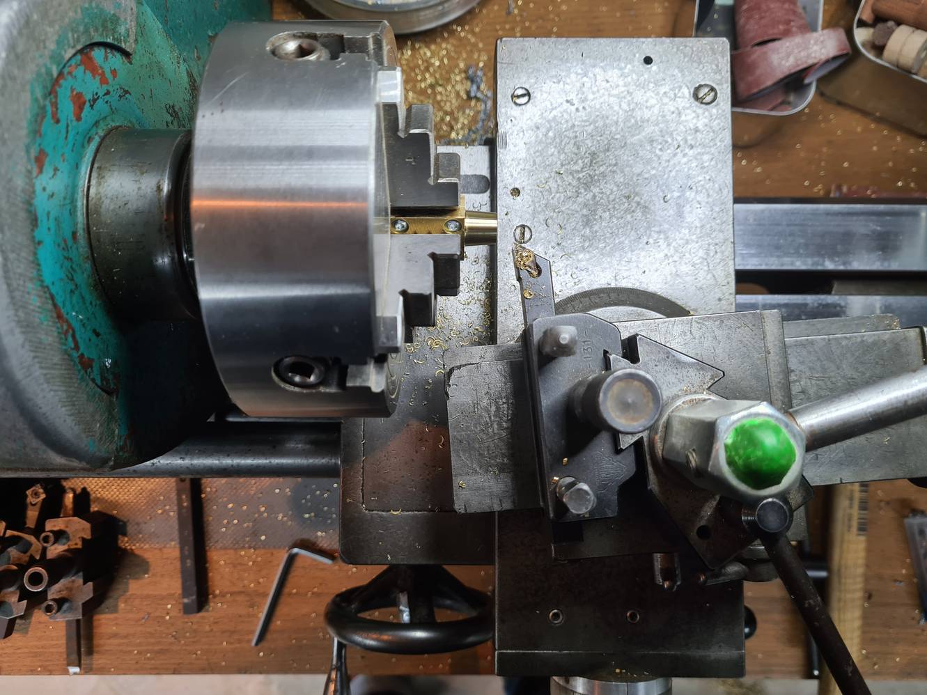

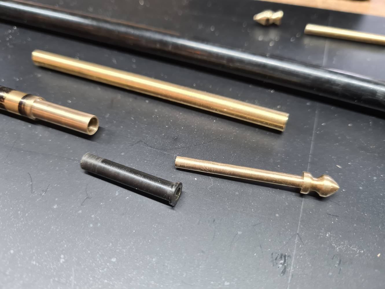

Ca commence sur le tour à métaux avec deux ronds, un en laiton de un en plastique (POM/Delrin).
Il faut pas mal ruser vu les épaisseurs qu'il reste à la fin, notamment l'ordre d'usinage et la profondeur de passe.

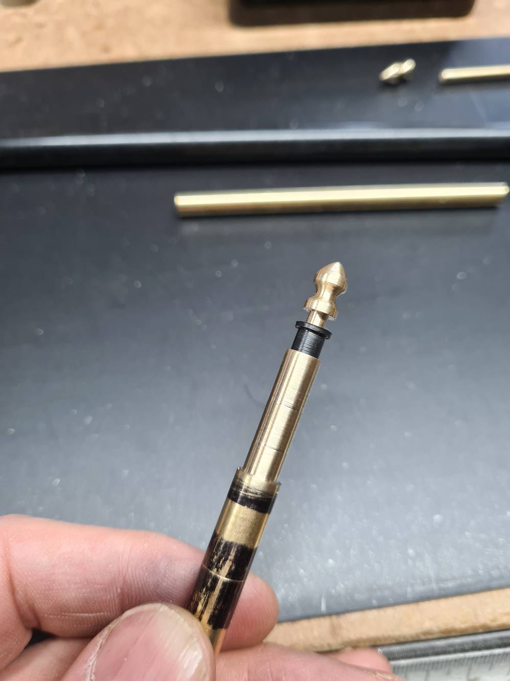

J'ai cassé la première pointe en l'usinant à la fin; pour la seconde j'ai formé la pointe en premier puis réduit le diamètre ensuite pour pas me faire avoir.

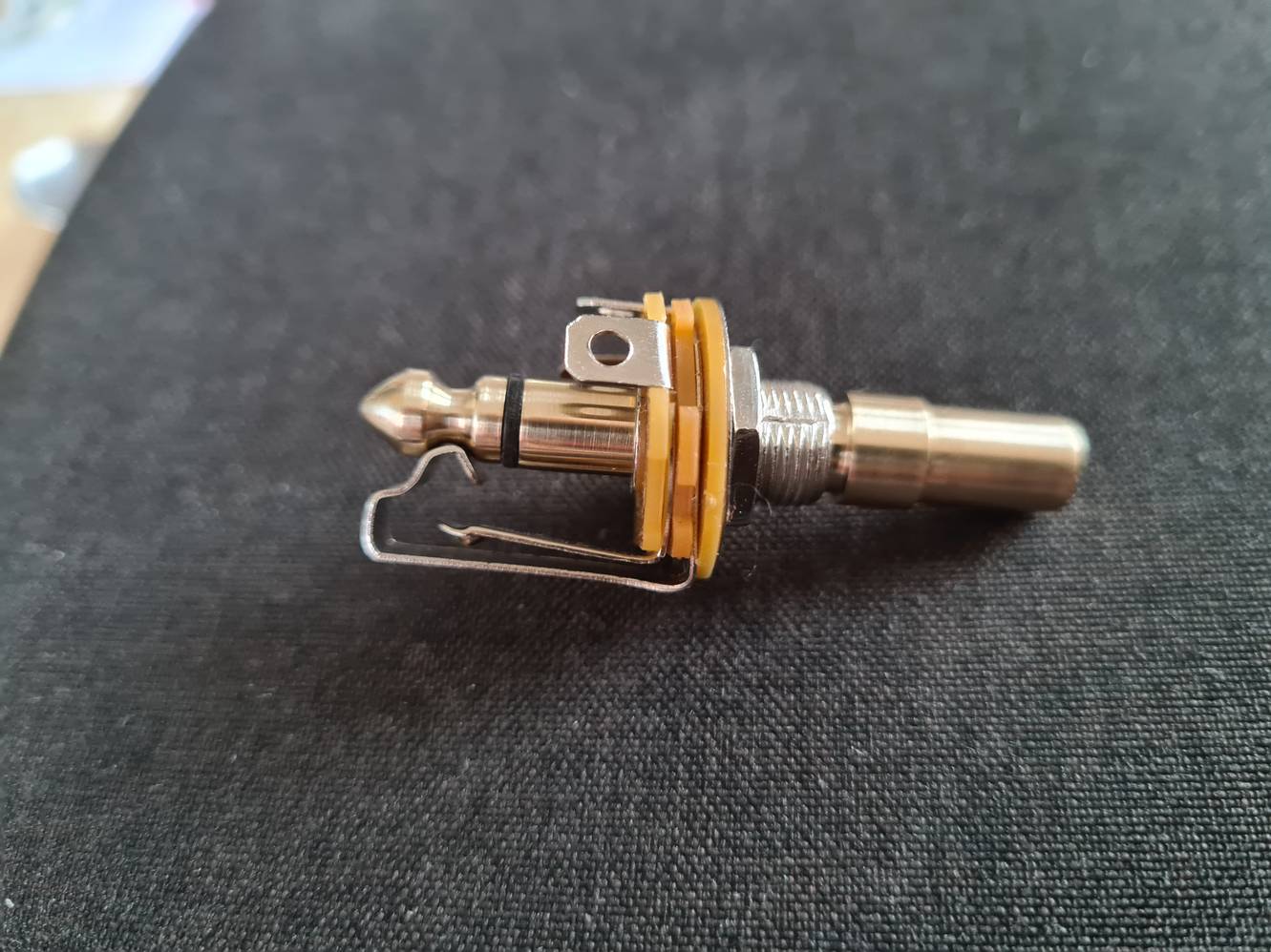

Pour que la pointe s'insère correctement, j'ai copié sont profil au jugé sur un jack existant. Le creux a été formé avec une barre taillée sur mesure (barre HSS formée au touret), la pointe et la finition ont été faits à la lime.
L'ajustement en diamètre est correct, sans plus, ça rentre en frottant un peu, faudra coller.
Pour ce qui est de la fonction, pas de problème, ça clipse bien et il n'y a pas de courts-circuits.

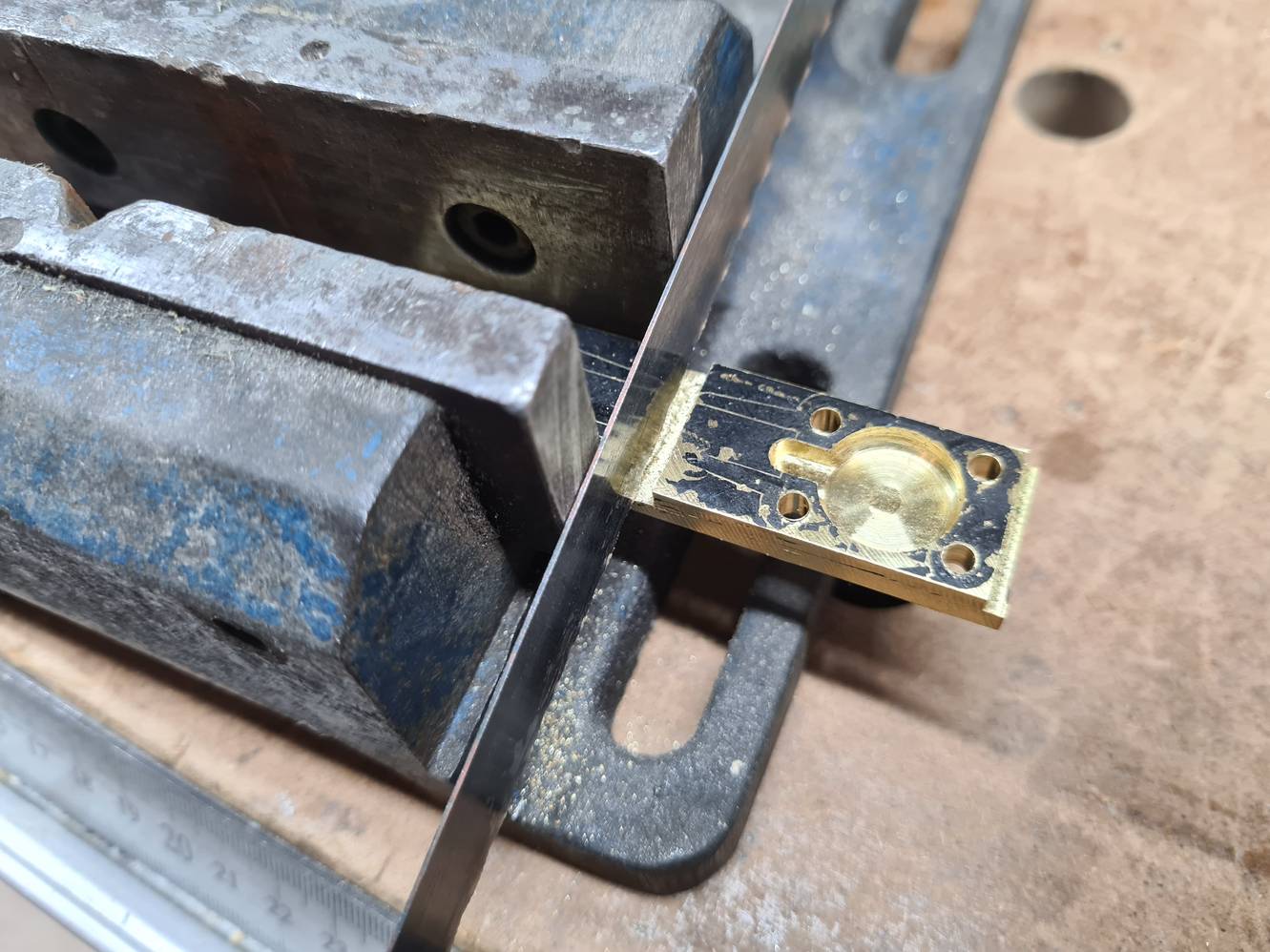

Pour le corps de la prise, c'est un peu plus sportif.

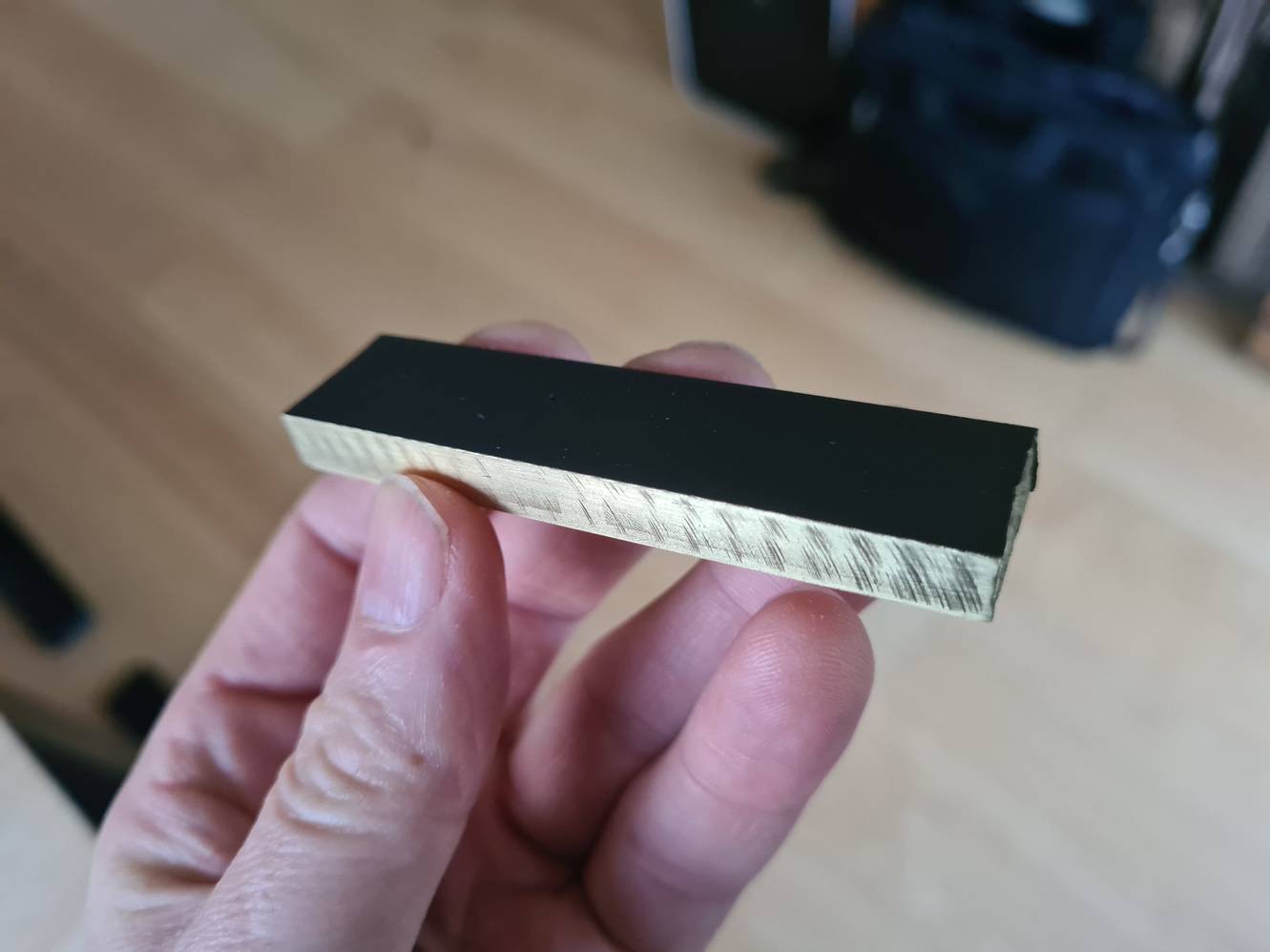

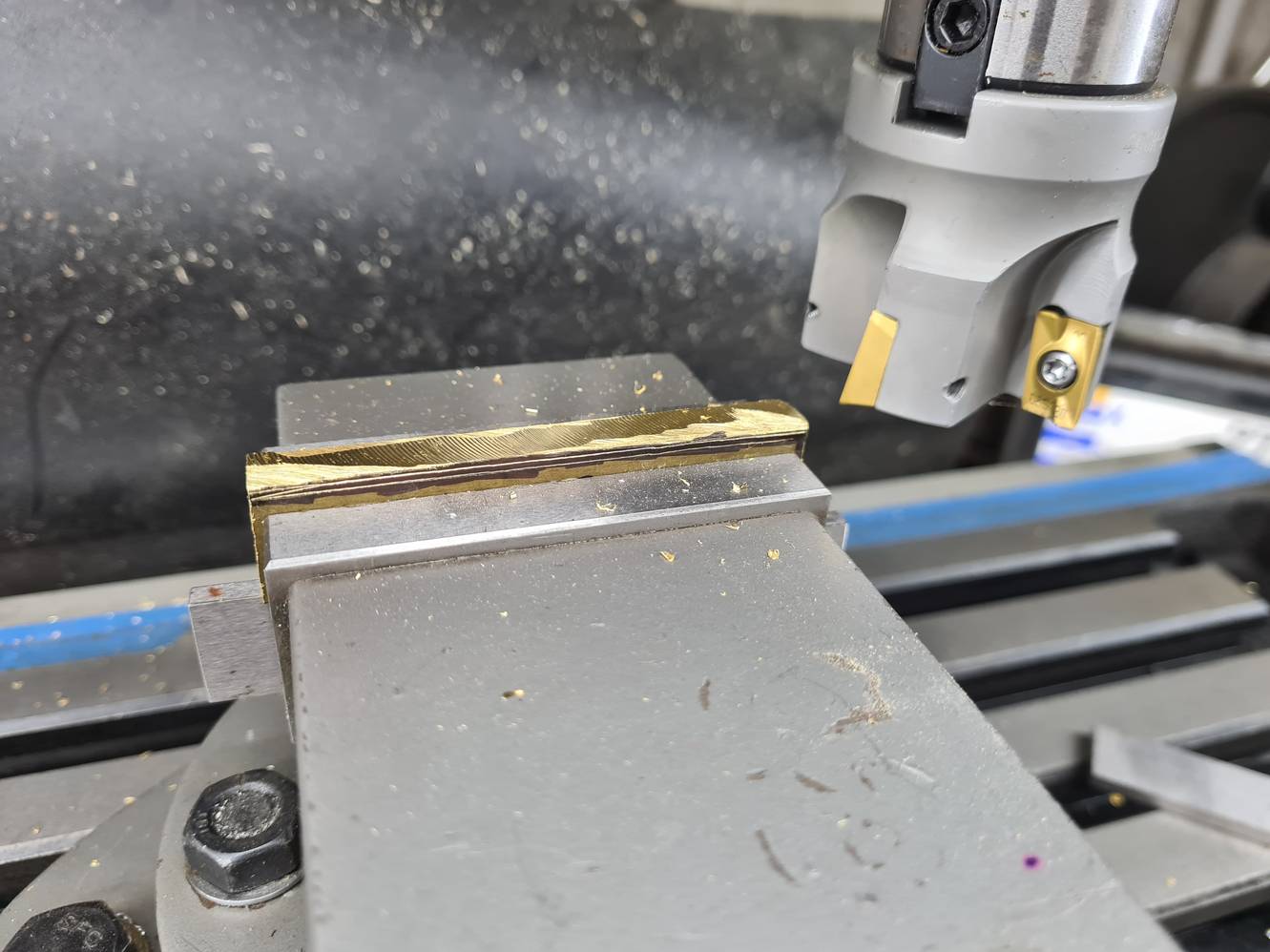

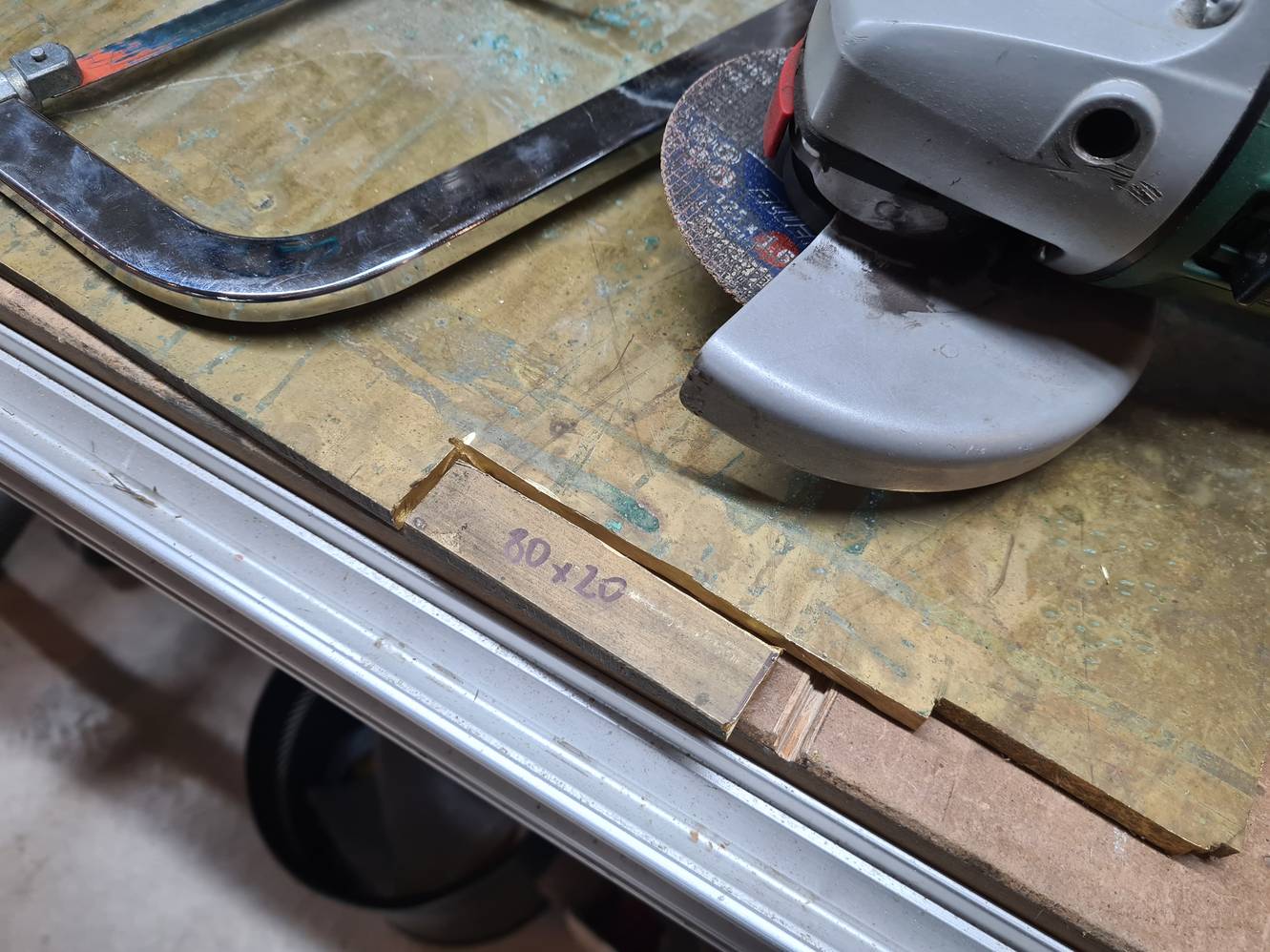

J'ai une plaque de 8mm dans laquelle je prélève au gré des projets
Je n'ai qu'une scie à métaux manuelle et une petite disqueuse:

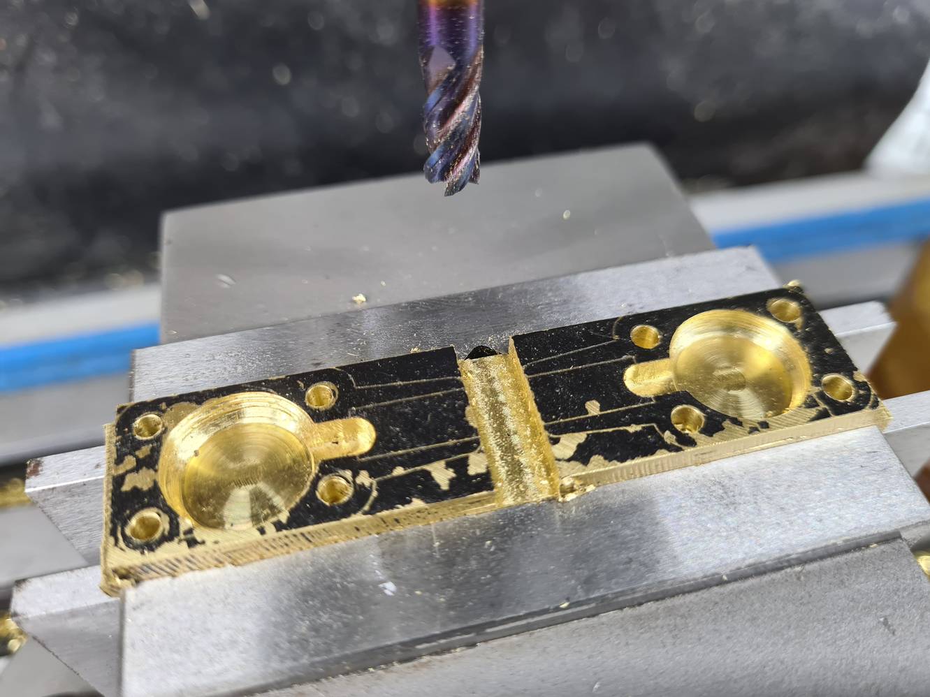

Ensuite, la fraiseuse permet de tout mettre au carré (ou au parallélépipède plutôt).

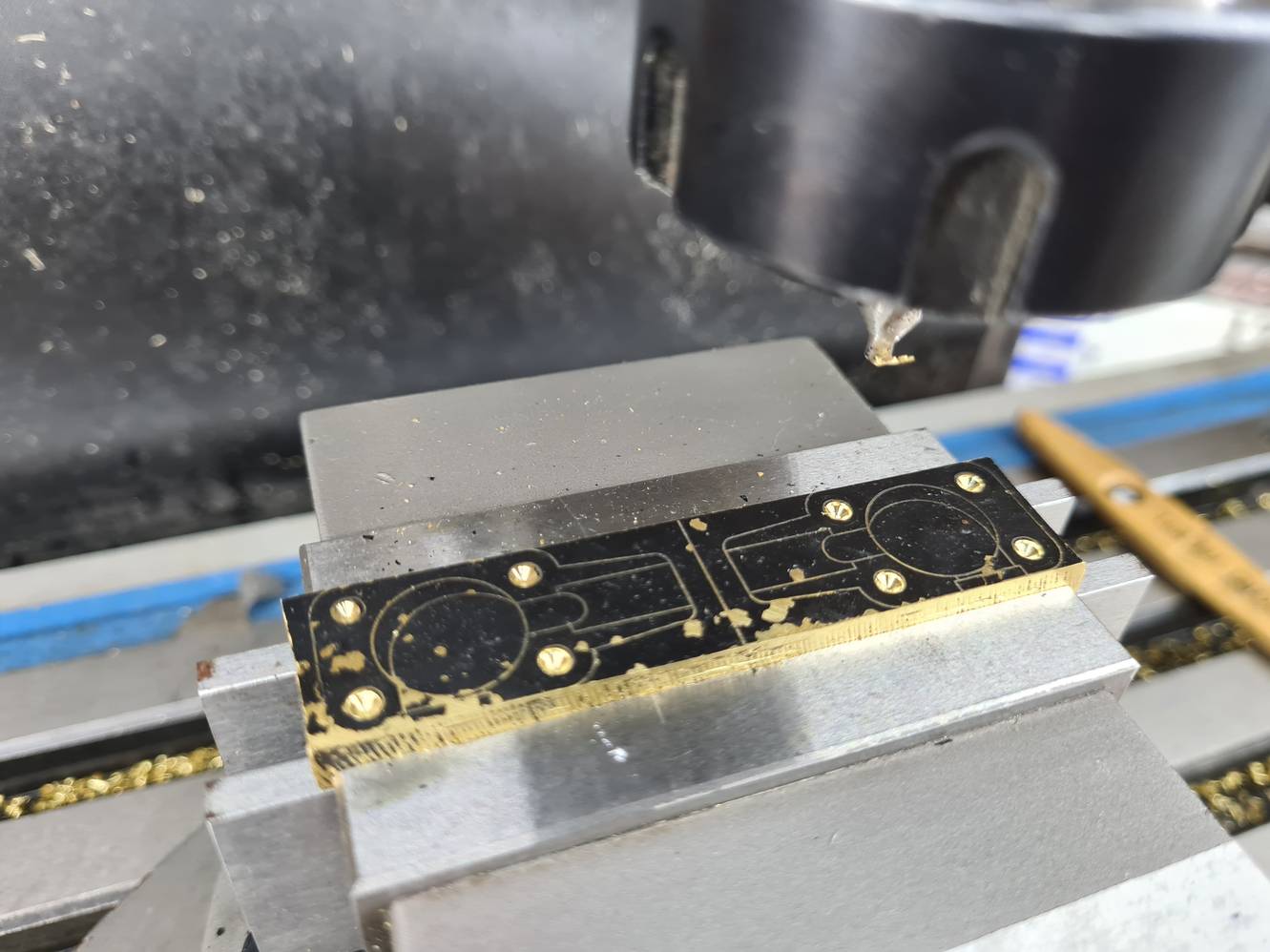

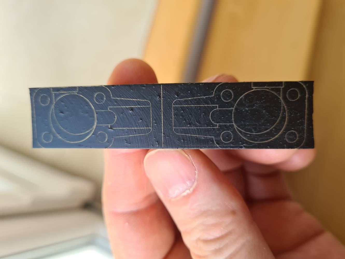

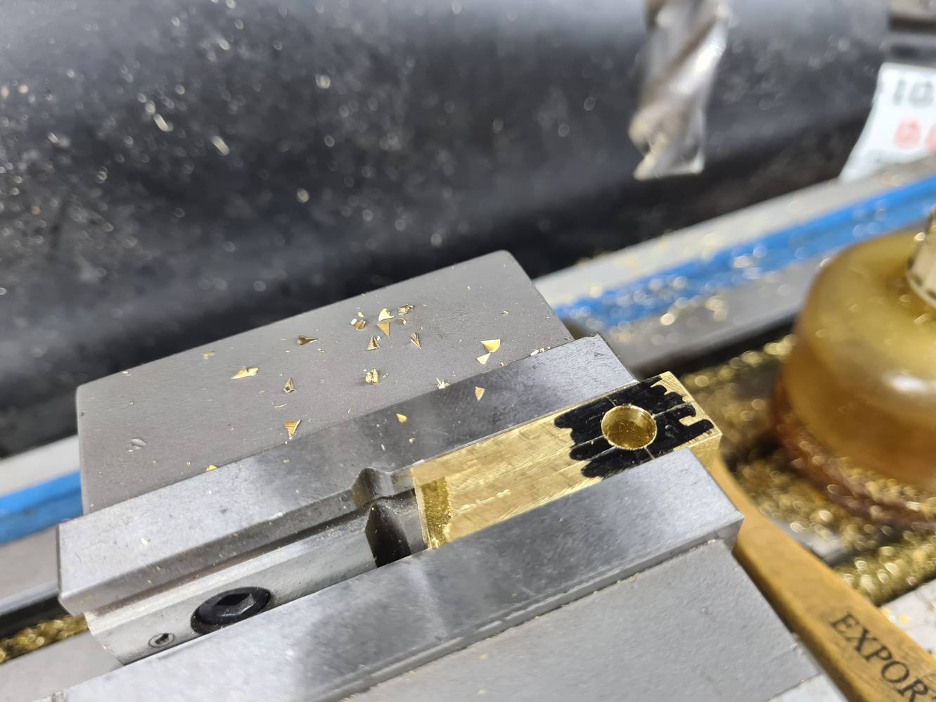

Une fois à la dimension, j'ai bombé la face en noir pour pouvoir marquer.
J'ai tout modélisé en 3D sur l'ordi et avec une graveuse laser, je peux directement marquer la pièce

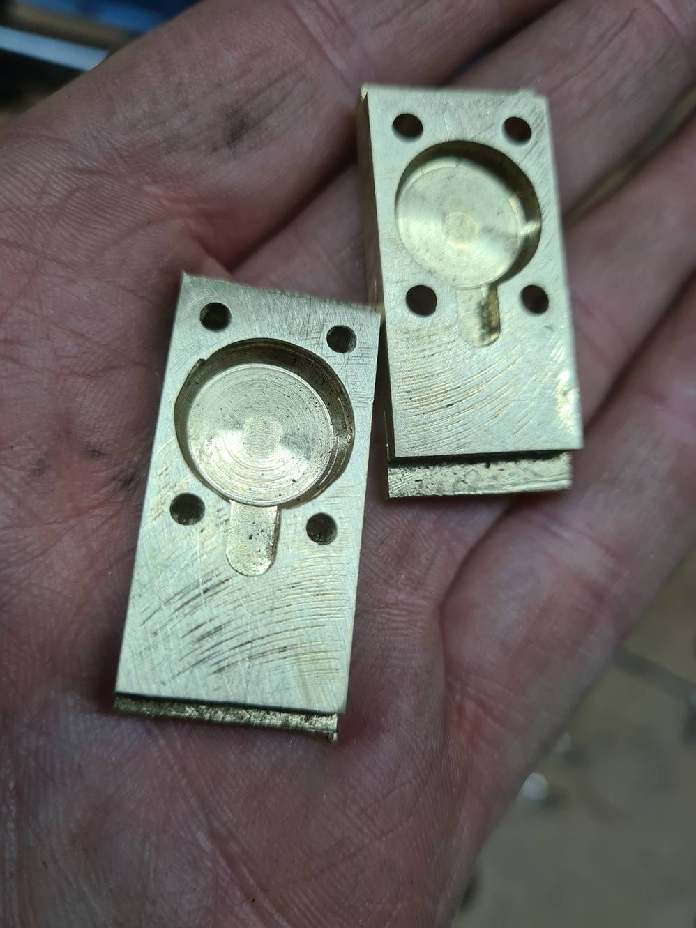

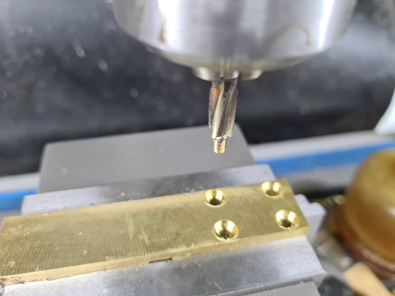

L'assistance par ordinateur s'arrête là, pour la suite faut percer, fraiser, lamer sans se gourrer:
Tout ça pour avoir deux demi-capots qui s'assemblent avec 4 petites vis M3.
Un côté est donc percé à 3mm et l'autre taraudé M3.
C'est pas parfait, c'est pas mon métier et je fais avec un jeu de fraises limité (donc pas toujours la bonne).
A la fin j'y arrive quand même, mais je me lancerai pas dans l'horlogerie

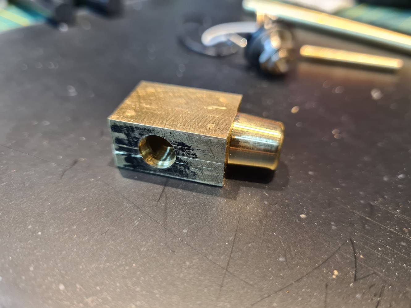

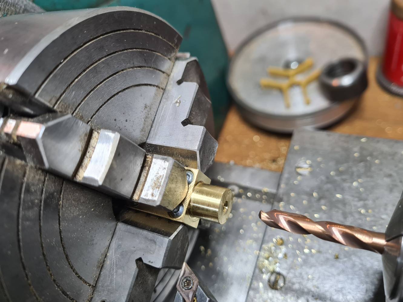

A partir de là, j'ai assemblé les deux capots et bien serré pour le besoin des opérations restantes.
Deux fraisages pour la pointe faite au début:

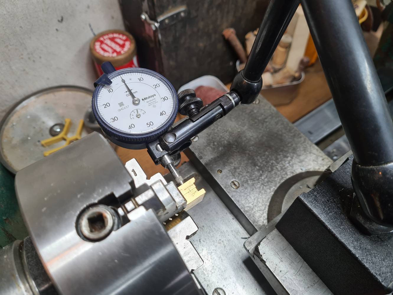

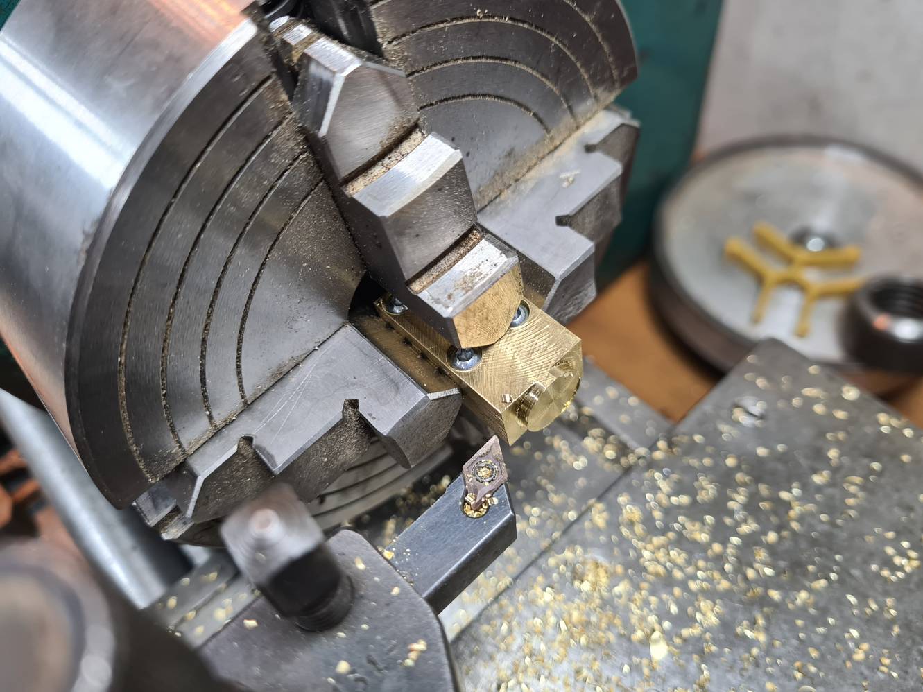

Et retour au tour à métaux sur le mandrin 4 mors pour faire la sortie câble.
Faut bien prendre les mesures pour centrer le tout sinon ce sera pas chouette ou alors il faudra cacher la misère :p
On s'en sort pas mal, c'est effectivement bien centré :headbang:

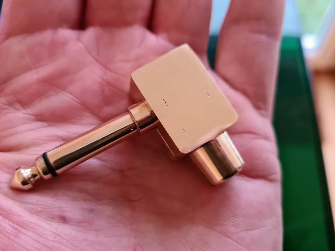

C'est le moment de donner un angle de 5° comme sur le plan parce que c'est plus joli:
J'ai raté les dernières photo d'usinage - un quart de rond sur les angles - et pas fait de prises de la longue séance de ponçage-polissage.
Le laiton ça brille assez facilement, c'est pas le plus compliqué.
Côté face il y a quelques marques de serrage que j'aurais pû/dû éviter... Une gravure est plus ou moins au programme, elle devrait masquer ça.
Côté pile c'est un peu mieux mais c'est le côté qu'on ne verra pas une fois branché sur la gratte.

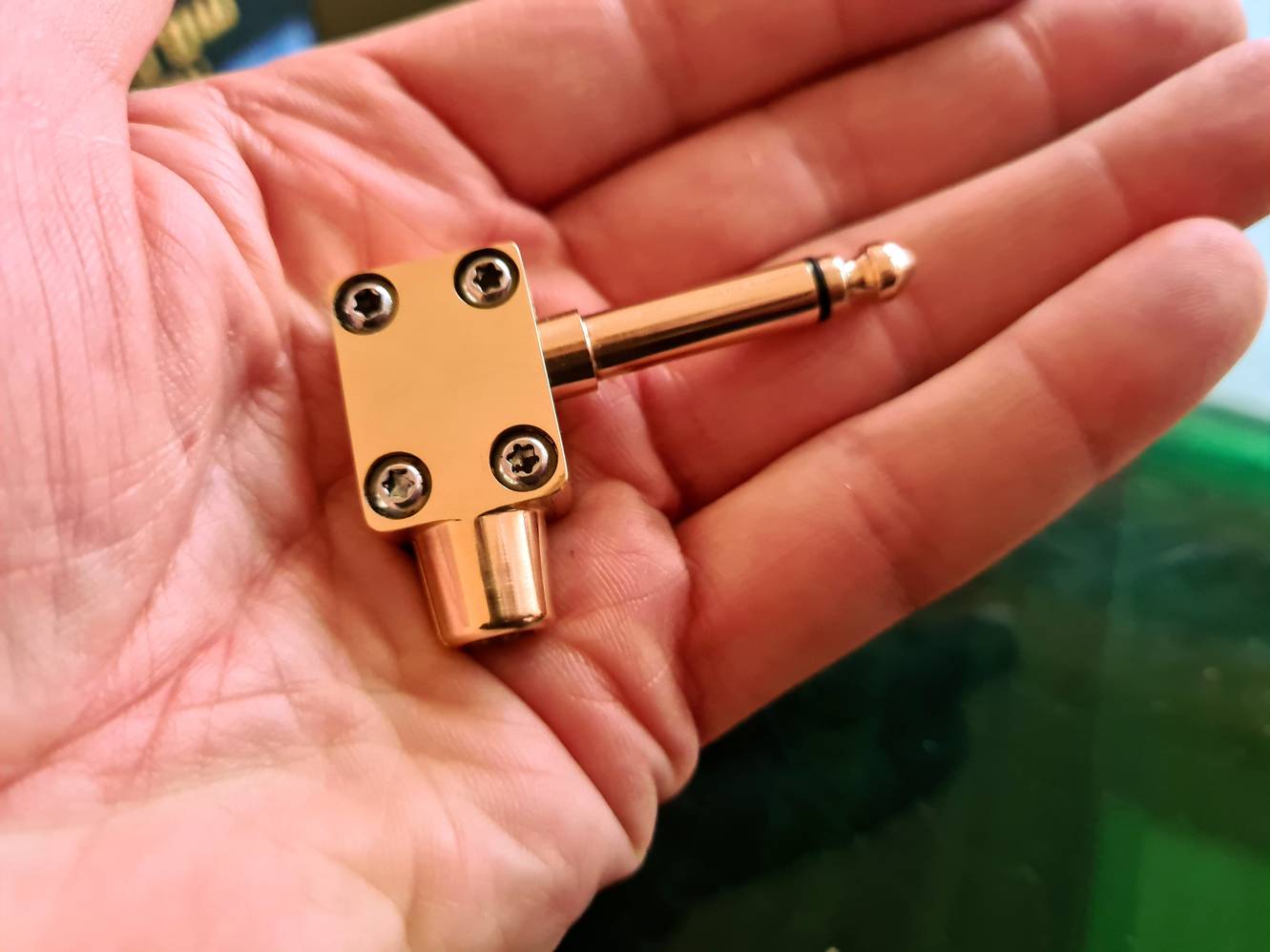

Voilà où j'en suis pour le moment.
Il faut assembler (souder) la pointe au corps avant la suite, mais je suis pas certain que mon design soit fameux.
On verra bien
