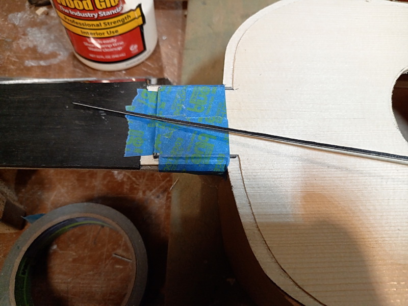

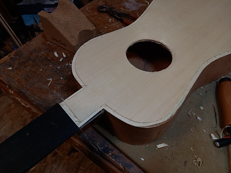

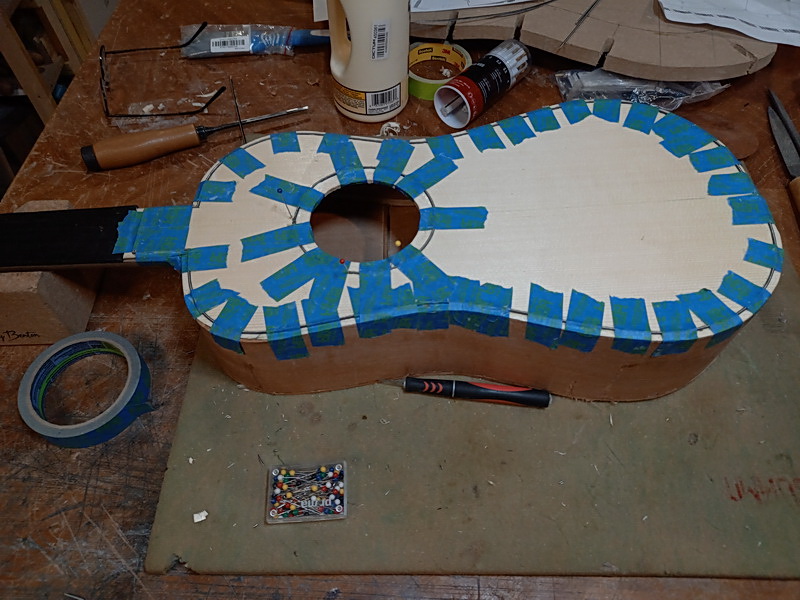

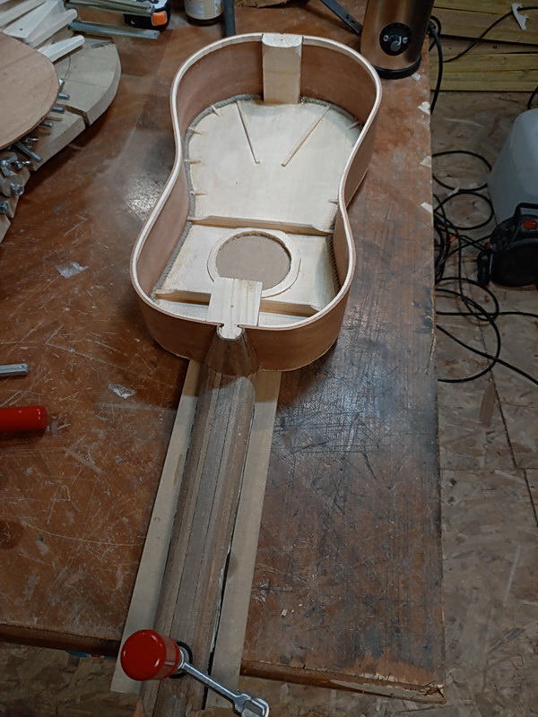

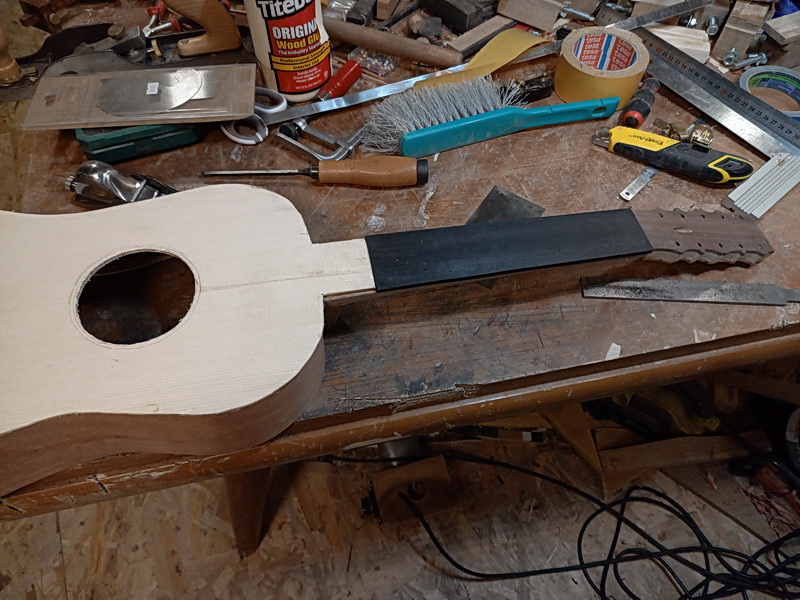

Collage de la touche en ébène
Préparation du collage à la colle animale du dos.

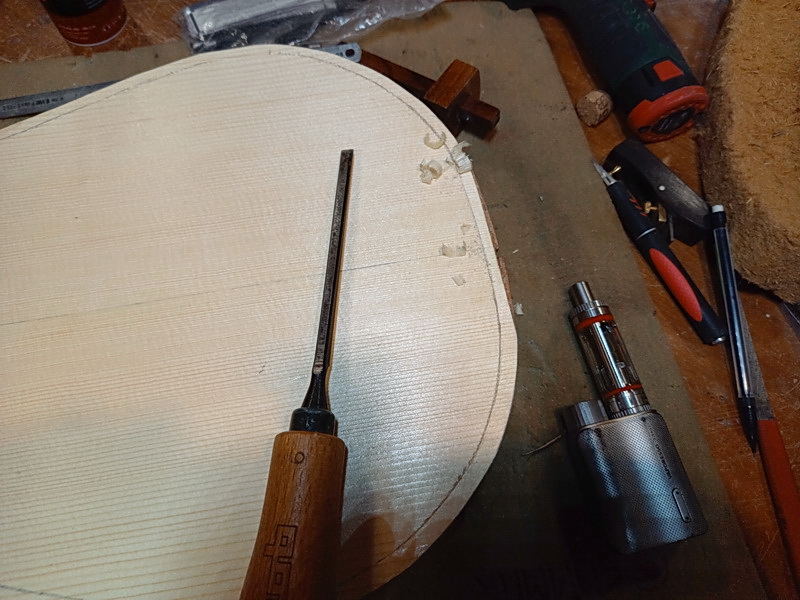

Découpe de ce qui va accueillir les filets et les pistagnes.
Collage des filets.
Collage des filets.

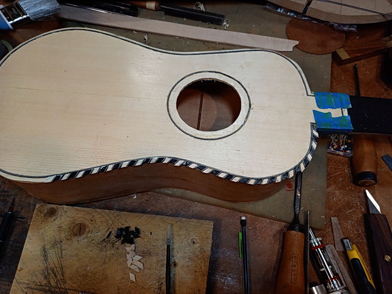

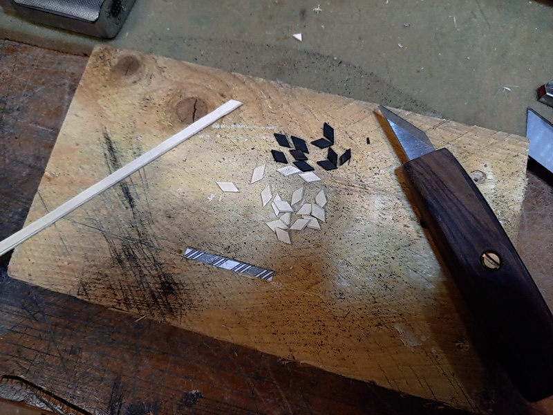

Réalisation des pistagnes:
Érable et ébène.
Érable et ébène.
- Messages : 6342
Re: Guitare baroque type Voboam
C'est beau! Je n'ai pas eu le courage de le faire sur la vielle. Traditionnellement, les parties blanches étaient faites en os.

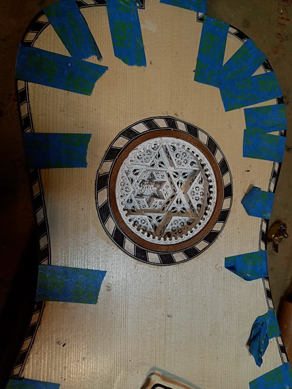

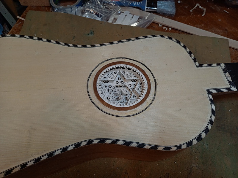

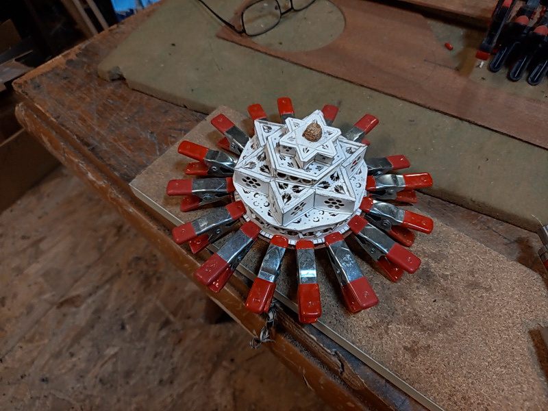

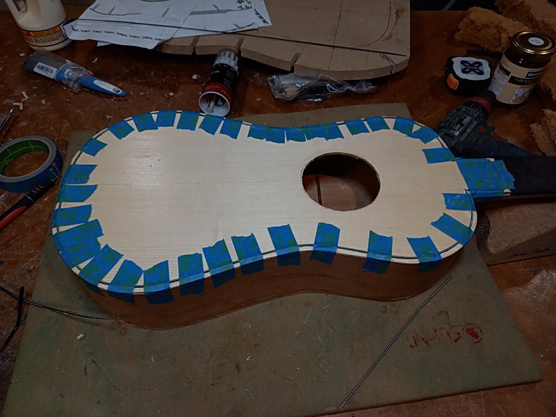

Les pistagnes de la caisse sont complètes, restent celles de la rosace.
Je colle un cercle de bois autour de la face externe de la rosace, histoire de la rendre facilement démontable dans le futur et de pouvoir la positionner facilement et de manière centrée.
Maintenant je crée un cercle (dans un contreplaqué très fin) venant prendre la place de la rosace histoire de pouvoir tracer et couper la pistagne de rosace de manière pro, donc pas comme je fait habituellement, à l'arrache.
Pour l'os j'y avait pensé mais ça coûtait trop cher pour ce qui reste un coup d'essai.

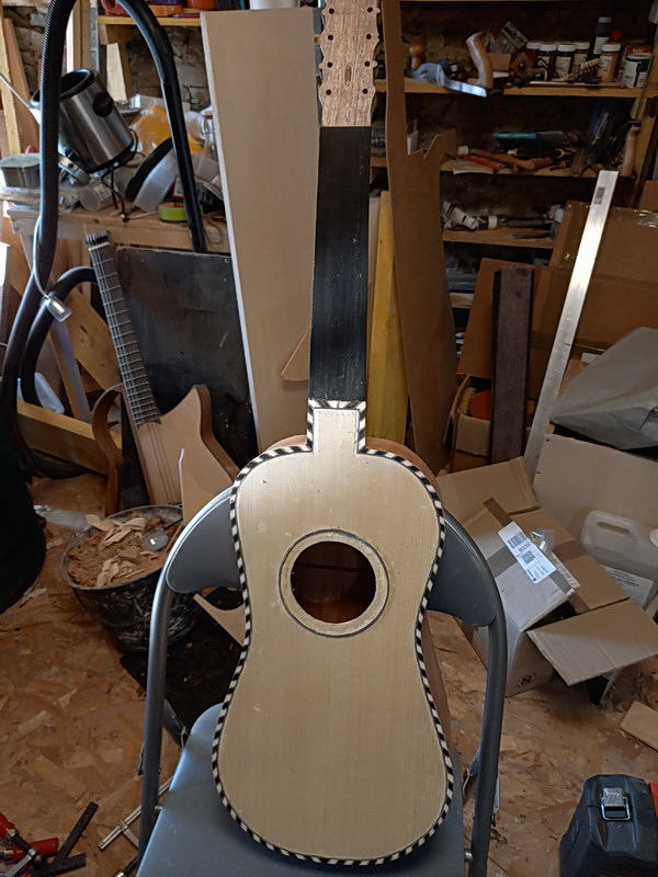

Merci, maintenant je me pose la question des filets externes destinés à protéger les angles, sur les plans, ainsi que sur les exemples dans les musées, il n'y en a pas, mais je trouve que ça craint, j'en met ou pas (j'ai déjà mis un truss dedans donc le respect de ma tradition............)?
- Messages : 6342
Il n'est pas rare de voir certains morceaux manquant sur des instruments d'époque qui justement, n'ont pas de filet. Le principal, ce n'est pas la tradition mais de se faire plaisir!
- Messages : 6067
Je n'ai aucun plaisir à poser des filets, c'est juste chiant. Mais je crois que je vais en mettre quand même, histoire de limiter la casse en cas de choc.

Je suis bien d'accord!benoit suaudeau a écrit :Je n'ai aucun plaisir à poser des filets, c'est juste chiant.
C'est plus sûr en effet. Il faut juste faire attention à ne pas décoller un morceau de filet composé lors du feuillurage.benoit suaudeau a écrit :Mais je crois que je vais en mettre quand même, histoire de limiter la casse en cas de choc.

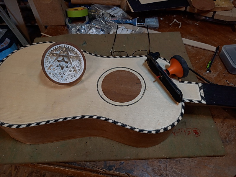

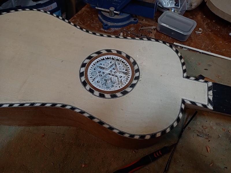

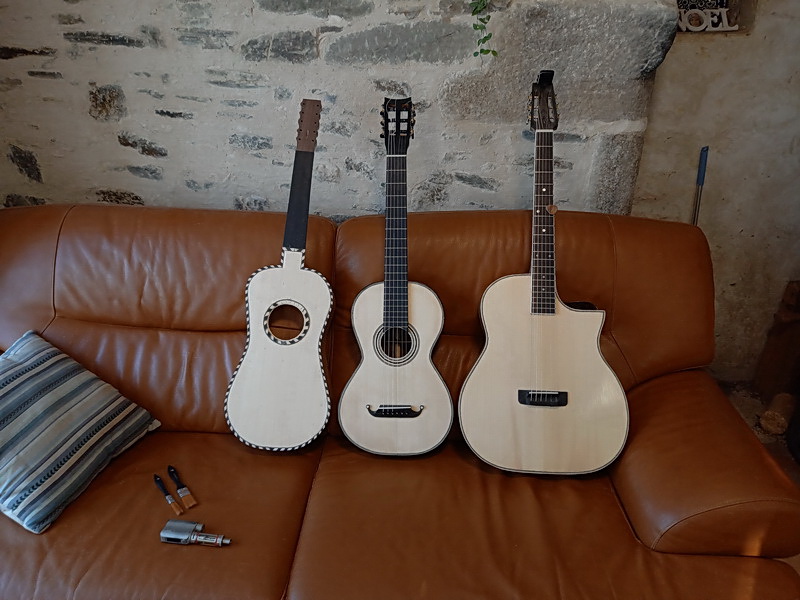

Une petite photo de famille, je joue avec celles-là en ce moment.
J'ai mis au point un système de rosace amovible pour pouvoir la coller à la fin avec de la colle animale, car je ne sais pas faire le positionnement du chevalet avant la fermeture, ou même coller sans prendre appuie sur le revers de la table.
Un dernier petit filet autour le la rosace, et on remarque que j'ai posé 2 filets d’ébène en 1mm après avoir fait la feuillure à la main.
- Messages : 6067
C'est pleins de petits défauts, mais à chaque fois un peu moins.

Quel puzzle, impressionnant.
Avec des presses assez longues, une cale ?
Comment fais-tu avec les classiques sans bouche ?benoit suaudeau a écrit :...car je ne sais pas faire le positionnement du chevalet avant la fermeture, ou même coller sans prendre appuie sur le revers de la table.
