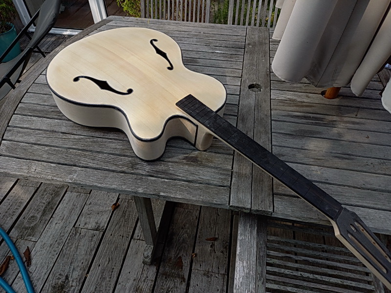

Comme je suis au ponçage final de la basse acoustique, je fait aussi celui de celle là, table égrainée et protégée par une couche de PU aqueux Nitorlak primer.
Messages : 16001
Re: Une arch top electro résolument Jazz
Ouah, super jolie, et la tête lui va bien au final. :yap:
gobi34
Messages : 650
Localisation : Hérault
Message par gobi34 »
Belle :linux:
Messages : 6065
J'adore les tête ajourées type Selmer, elles sont classes.
Messages : 7831
Très élégant avec la filèterie :app:

Messages : 6065
J'ai utilisé des filets en ABS pour rester dans l'esprit, mais franchement je préfère travailler ceux en bois.
