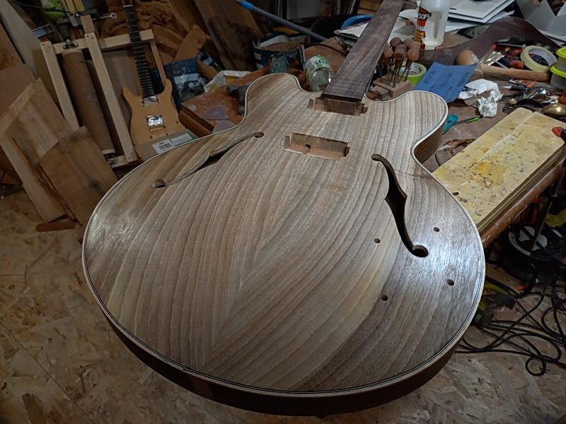

Percer une belle table sans faire d'éclats n'est pas si aisé que ça. :)
Messages : 6148
Re: Un truc +/- proche d'un ES-335
C'est vrai! Surtout avec un foret pour le métal!
Messages : 6053
Et bien je préfère un foret pour métal parfaitement affuté à un foret à bois quand le perçage est délicat. J'y vais tout doucement à vitesse lente.

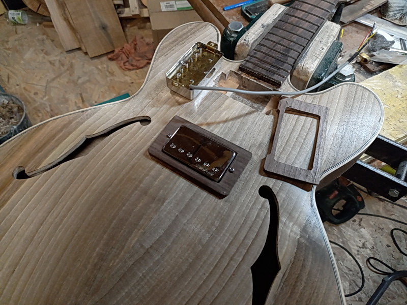

Une première couche de gomme laque, juste pour se faire plaisir.
Caches micros en noyer
Glooby
Messages : 3675
Localisation : Saint Etienne
Message par Glooby »
benoit suaudeau a écrit : Caches micros en noyer
surprenant :green: Mais c'est joli tout noyer, faudra que je fasse aussi

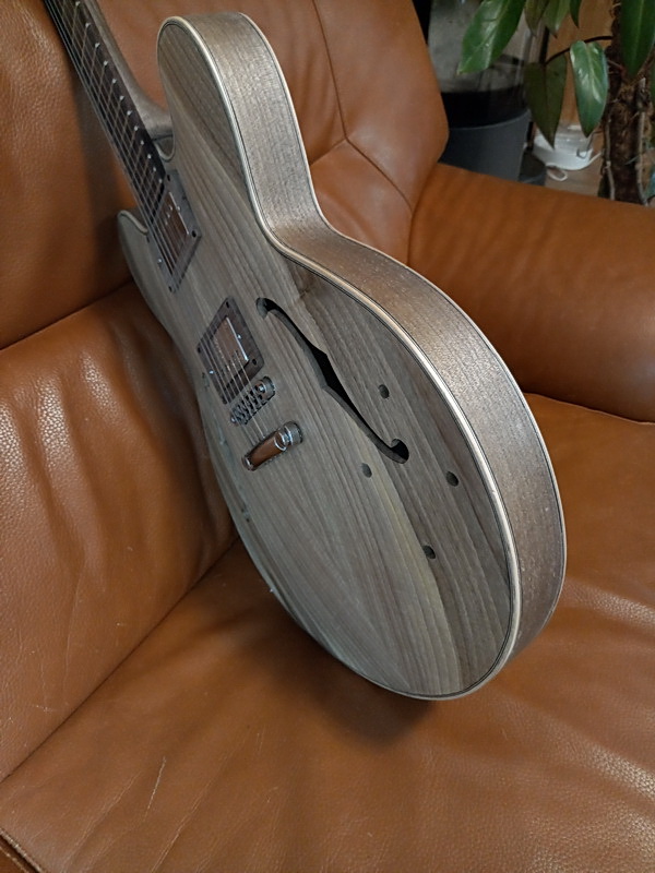

On dirait que c'était ric-rac avec le manche
Messages : 2119
Message par Alexlyvity »
ces pelles sont décidément magnifiques, et la tienne n'échappe pas à la règle ! Le tout noyer en utilisant bien aubier et duramen est une réussite !
J'aime particulièrement la voûte qui n'est pas exagérée (quand c'est trop ça manque clairement de finesse.

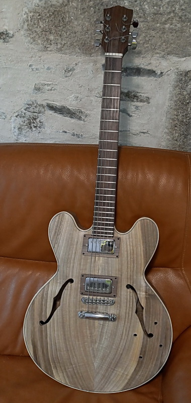

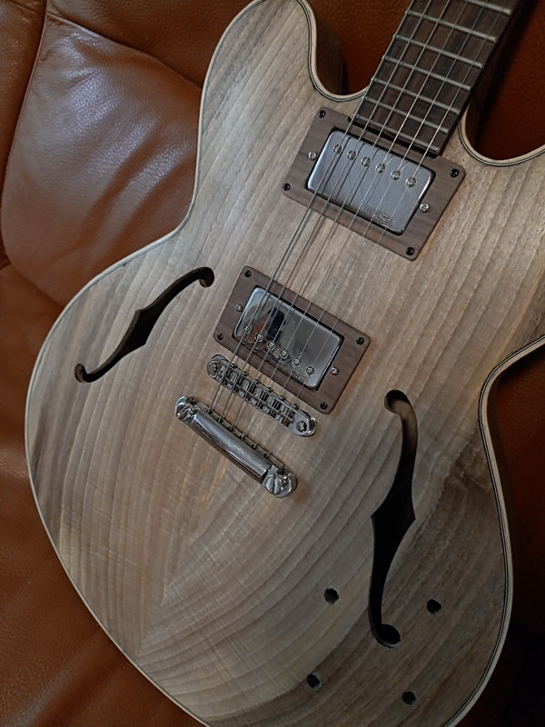

Elle est toute plate cette touche, ou c'est mes yeux, ou j'ai pas suivi ?
Messages : 6053
Presque, +/- 17 de radius en haut de touche et presque plat tous en bas, d'ailleurs ça va poser un léger problème avec le tunomatic que je vais devoir modifier pour ce radius faible. C'est le souci de l'impro de devoir régler les problèmes au fur et à mesure.
J'ai aussi mis une frette zéro histoire de sortir de la légende et des frettes jumbo de 2.8mm.
Messages : 6053
Montage de réglage pour la lutherie avec de vielles cordes filets plats (11-52). Le chevalet est légèrement incrusté dans le corps. Le manche est étonnement confortable, les frettes jumbo sont super (je ne connaissait pas). La hauteur à la 12eme case est de 1.4mm dans les graves et 1.2 coté aiguës et je n'ai qu'une frette sur une seule corde qui pose problème, donc un truc facile à régler. Je suis content. Reste à faire la finition et l'électronique.
Messages : 7830
Beau travail !

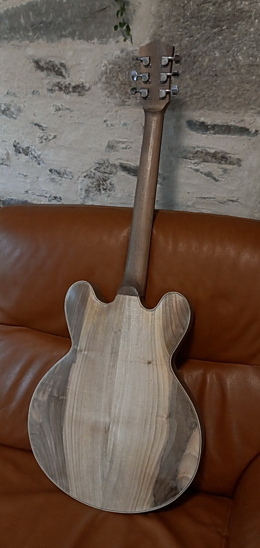

J'aime moins le dos, mais l'aspect général tout noyer est très convaincant :yes:
Messages : 6053
Je peux corriger l'absence de bois sombre sur le coté droit du dos avec du brou de noix, il va falloir que j'y réfléchisse, je n'ai pas envi de tous gâcher. Bon elle fait 3 kg 9 sans les potards, ce qui est un beau poids de naissance.
Le brou de noix dans le dos pourrait te rendre plus raccord avec le manche, why not

benoit suaudeau a écrit :Je peux corriger l'absence de bois sombre sur le coté droit du dos avec du brou de noix
Ah non, ça donne tout le charme au dos justement !
