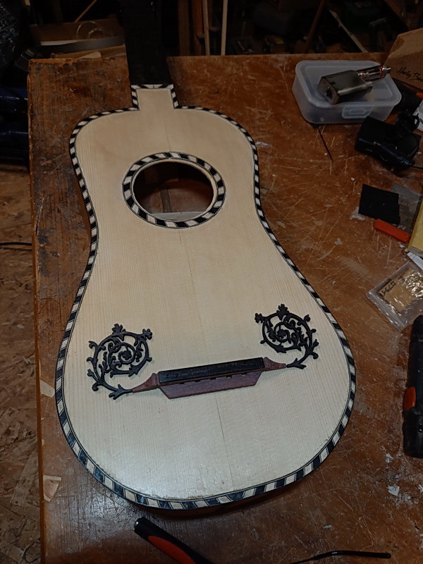

Esthétiquement tu as raison, mais d'abord sur les plans et dans les musées, les chevalets sont comme ça, et en plus comme il n'y a pas de barrage sous la table, c'est le chevalet et ses moustaches qui fait office de raidisseur, donc il doit être assez large car mine de rien il y a 10 cordes et ça tire pas mal.

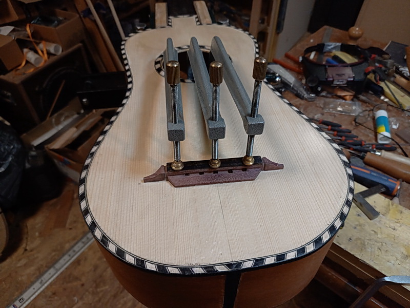

Collage du barrage
Collage des moustaches
En bonne compagnie, maintenant il va me falloir faire les frettes en cordes et c'est le grandi inconnu.

En tout cas au final les moustaches s’intègrent parfaitement. Elles ne sont pas trop grandes.

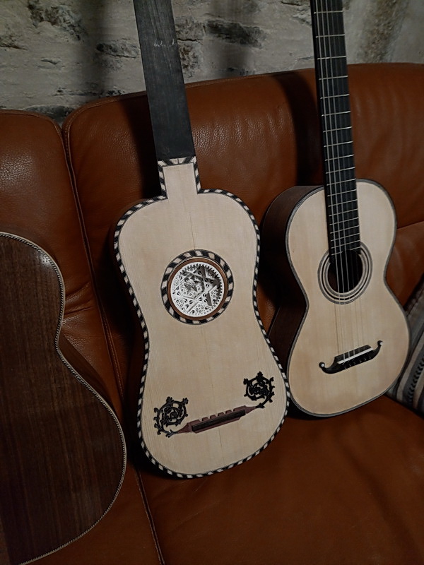

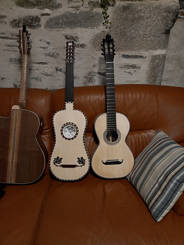

Tout à fait d'accord...Romain C a écrit :En tout cas au final les moustaches s’intègrent parfaitement. Elles ne sont pas trop grandes.
Aussi.... et ducoup pour une photo de famille, il va falloir que tu change de canapé pour caser tout ton monde dans le cadre???!!!Mickaël a écrit :C'est beau!!!
et
et
- Messages : 6056
Re: Guitare baroque N°1 type Voboam
il y a en un autre en face ou tous le monde se tasse pour admirer sans moufter!
