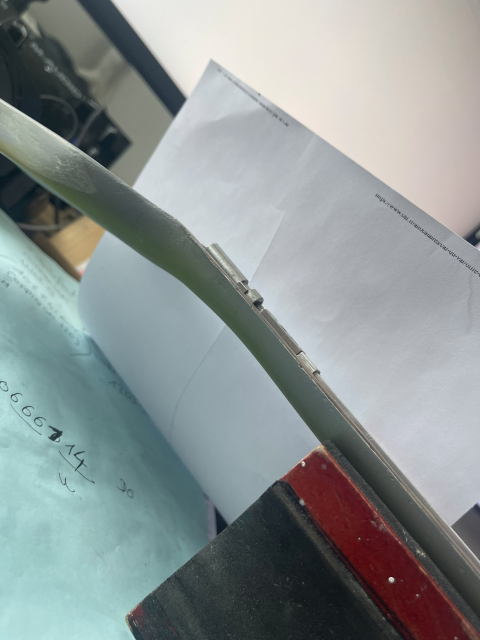

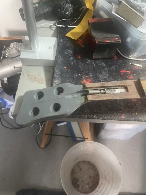

Bonjour,
J’ai un petit souci et j’aimerais avoir votre avis…
Suite au décollement de ma touche (c’est la deuxième fois, pour rappel), j’ai dû retravailler la surface du manche côté trussrod. En effet, une partie du bois a été arrachée lors du décollement. Le manche étant légèrement en V, j’ai dû creuser d’environ 3 mm.
En conséquence, la hauteur du manche a diminué, sa largeur s’est légèrement réduite, tout comme son épaisseur…

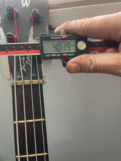

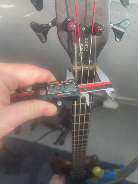

Heureusement, je dispose d’une Thumb Bass comme référence. J’ai pris les mesures au niveau du sillet : 39,92 mm pour celle-ci, contre 38,54 mm pour le manche retravaillé — soit une différence de 1,38 mm en haut du manche. Résultat : le sillet est désormais un peu trop petit (pour rappel, sur les Thumb, les sillets sont en laiton).
Je pourrais recoller la touche telle quelle, puis la retoucher légèrement en biseau pour compenser, mais j’ai peur que cela ne soit pas optimal.
Je pense donc ajouter une feuille de bubinga ou d’ébène (Madéras propose des filets en bois de 3,5 mm) en guise de cale sous la touche.
Ma question est la suivante : est-il possible de coller d’abord le filet seul, avant de coller la touche ?
Finalement Je prévois d’utiliser la technique des cure-dents pour le collage.
Avant de me lancer et de commander le filet, j’aimerais avoir vos retours et vos conseils.

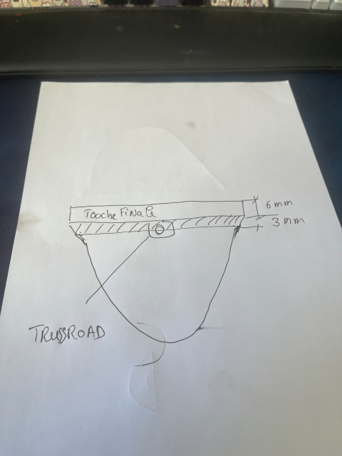

Si ta nouvelle touche est suffisamment épaisse tu peux faire une défonce sur le dessous pour qu'elle vienne s'ajuster sur le manche en enjambant le trussrod là où il dépasse, mais ce serait quand même acrobatique...
Le mieux est sans doute, comme tu l'envisages, de d'abord coler une cale pour que le trussrod soit affleurant sur toute sa longueur et pouvoir coller la touche sereinement.
Sinon, le sillet en laiton doit pouvoir se poncer relativement facilement si jamais il dépasse un petit peu de chaque côté de la nouvelle touche.

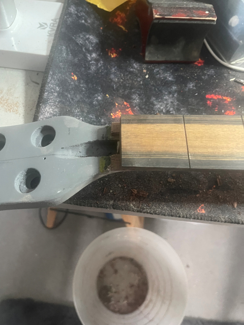

Voici mon idée :
ajouter un filet en calle sous le manche pour l’élargir légèrement et gagner environ 1,5 mm de chaque côté en largeur.
Je prévois aussi de tailler l’arrête de la calle dans la continuité du manche en légé bisseau voir le dessin (enfin, c’est le projet !).
J’ai fait un petit croquis pour illustrer :
Sinon, j’ai commencé à slotter la touche : pour l’instant, j’ai juste marqué la position des frettes à la scie. J’attends d’avoir découpé la touchecomplètement pour finaliser les fentes des frettes.
C’est un peu long à faire à la main, mais ça se fait tranquillement.
Côté largeur, je devrais regagner 1,5 mm (0,75 mm de chaque côté), ce petit millimètre supplémentaire ne sera pas négligeable pour le jeu.
En ce qui concerne l’épaisseur, par rapport à ma Sterling — qui a le manche le plus fin de mes guitares — je serai à 22,4 mm contre 20,8 mm pour la Sterling. '(mesure prise au niveau du sillet juste en dessous)
Mais comme je vais encore travailler les bois, je devrais pouvoir enlever au moins 1,5 mm au ponçage. Ça devrait donc finir à peu près équivalent… enfin, c’est l’idée !
Bon, ça me fait un peu plus de boulot, et vu la vitesse à laquelle j’avance, vous aurez sûrement fini plusieurs grattes avant moi

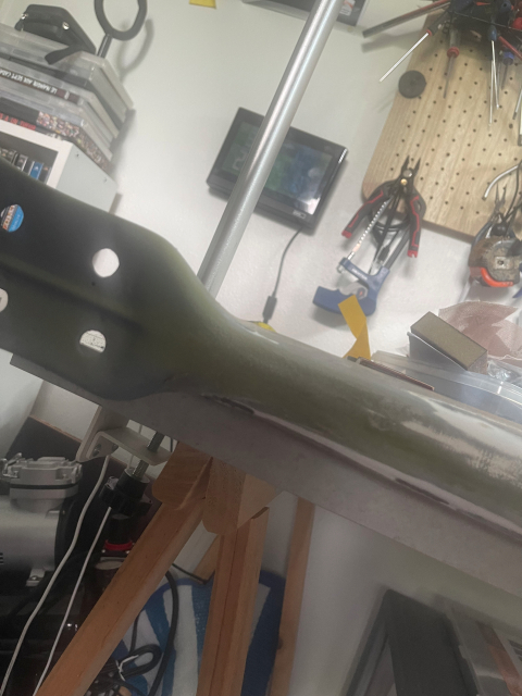

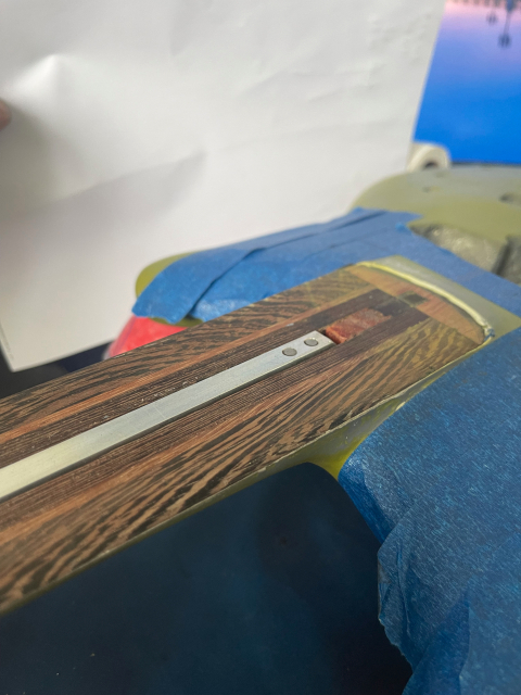

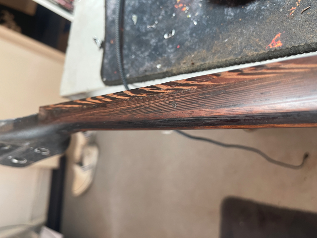

Bonjour les luthiers amateurs bon 1er mai a tous
J’ai enfin reçu le matos ce lundi, j’ai collé le Filets Wenge et laissé sécher 24h.
J’ai fabriqué un gabarit pour découper au plus juste, mais il y a eu un petit loupé que je comblerai plus tard '"l'ouverture du trussroad"
je suis content de l’idée. Une fois bien poncé, on n’y verra plus rien. et le manche pour moi était vraiment trop fin la ca lui rapporte de l'épaisseur
et Ça élargit légèrement le manche, ce qui permet aussi de corriger les millimètres manquants au niveau du sillet.
Pour résumer : il reste quelques ajustements à faire, mais rien d’insurmontable.
Le seul vrai souci, c’est que j’ai 10 basses à la maison, et la plus épaisse est ma Précision, avec une épaisseur de 23 mm au niveau du sillet —et c’est encore bien massif.
Je vais donc devoir diviser l’épaisseur de la touche par deux pour retrouver une ergonomie correcte. et etre a 22 - 23 max
ca va faire une touche assez fine de 4mn environs d'épasseur
coté largeur pas de loupé en faite la marge que j'ai utilisé ma servi biseauté elle suis la courbure du manche sauf au niveau jonction corps
ou ca redevien plat...
mais bon je vais tester mon beau rabeau tous neuf sur la touche, je garde une marge je vais encore passer ma calle a radius apres .. ca avance doucement

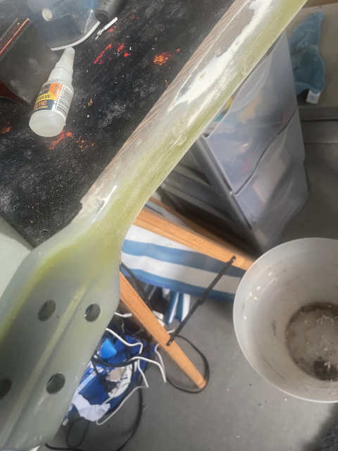

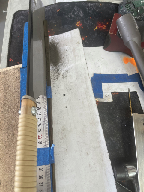

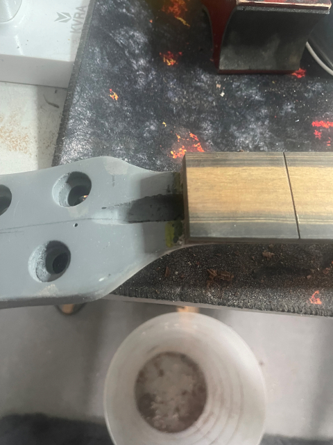

Apres réflexion je pense grader le manche natuel + vernis ca serais sacrilège de masquer ce jolie bois..et le body peinture, ca a plus de gueule qu'une peinture mais quel plaie a enlever l'apret j'aurais du le faire avant..vu le temps que ca prend le poncage à la main (le résultat viens petit a petit ..3h de ponssage non stop et je suis loin d'avoir fini je pense que la j'ai obtenu mon cap poncage
avant de coller la touche je veux finir la jonction j'ai des petit trou parfois que je dois comblé entre le filets et la jonction du manche
c'est long....mais le résultat me plais bien
d'ailleur j'ai été regarder les épaisseurs de touche sur mes différentes basse elle sont entre 0.5 et 0.8 sauf ma custom shop jazz bass
ou la touche est tres finie dans les 0.3 - 0.4 a vus de pif ben ca rend bien..
pareille j'ai commencer a raboté c'est long je vous donnerais des nouvelles quand la touche sera collé on n'y est pas..

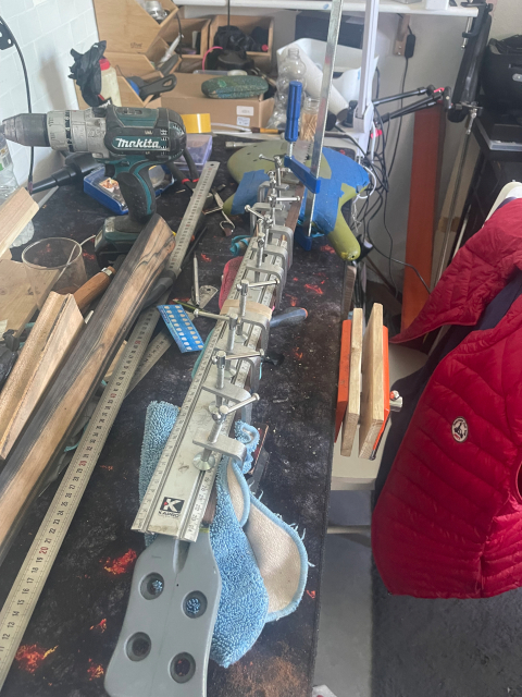

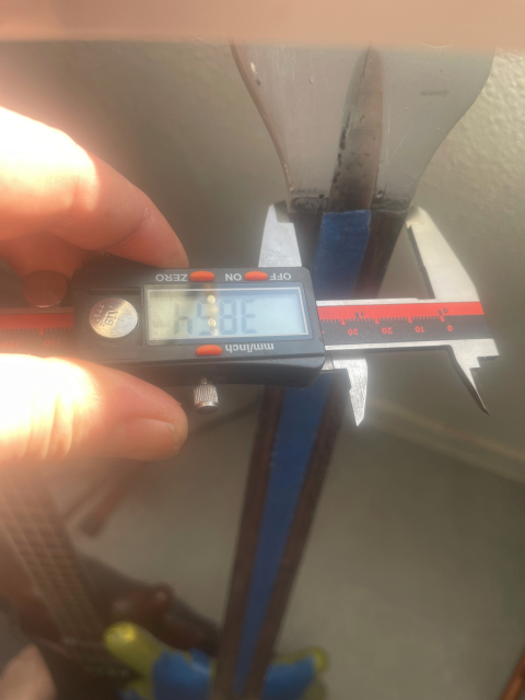

Coucou, me revoilà !
J’ai fait un 9h-17h non-stop de ponçage, ponçage… j’en peux plus !
Mais le radius est nickel, le manche est parfaitement droit, planifié à la règle en alu, et finition faite à la cale à radius.

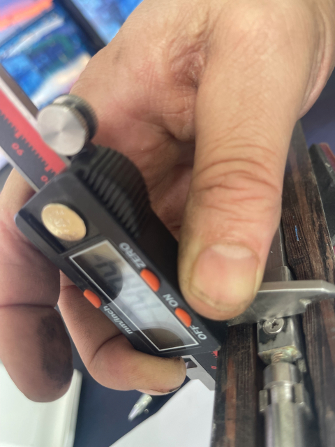

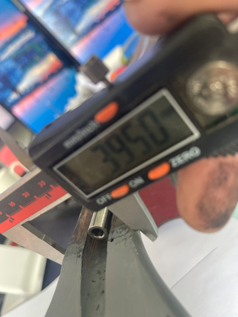

Oui, ça a été très chaud, mais au final, l’épaisseur de la touche est de 4,5 mm. ne pas oublier que sous ma touche j'ai un filet
donc ca pourais riper éventuellement, Je pourrais encore descendre, mais là ça me paraît très bien.
Même si ça semble un peu épais au sillet, sur le profil du manche, ça ne pose pas de souci — je verrai à l’usage.
À la première frette, c’est un poil épais : 22,11 mm. Idéalement, ça aurait été entre 20,8 et 21,3 mm pour ma Thumb, la grande sœur.
Mais je ne tente pas le diable : en main, ça me va.
24,80 mm à la 12e frette pour l’épaisseur du manche, et la largeur est cohérente par rapport à ma Warwick : il y a 3 mm de différence de largeur à la 26e.
À la tête, j’ai pile 41 mm de large, c’est nickel.
Ma grande peur, c’était l’épaisseur du manche : j’avais oublié de prendre en compte l’action du chevalet et la hauteur.
Au final, j’ai fait un test avec une corde de MI : ça semble OK, avec de la marge pour le réglage.
Il me reste le frettage et la finition.

En attendant, je vais attaquer mon premier frettage courant de la semaine.
j'avais oublier que j'avais cassé un petit bout sur la tete mais la réparation reste visible mais bon ca passe..
j'ai ajouté le support en wengé du sillet j'avais oublier de le prévoir au départ
c'est pas mal ca ce travaille bien
pour me rendre compte j'ai une teinture noyer sur la touche et sur le dos du manche coté finition je jaune vomi sera peint (pas encore choisi la peinture j'ai beaucoup de mal a me décider..
mon plus grois défaut la reprise de la cassure du manche
gros plan touche
