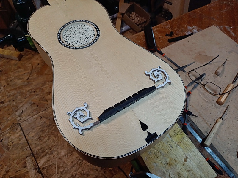

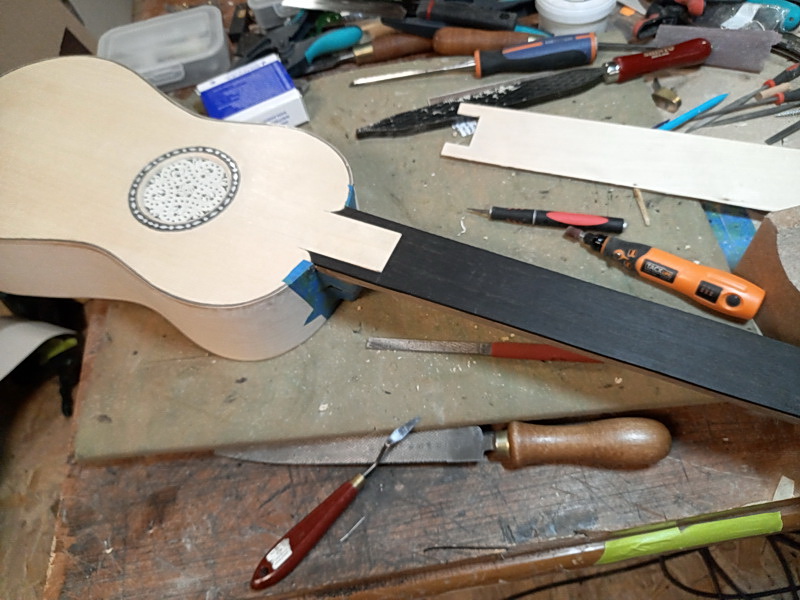

Le pique et le cœur sont en ébène.
J'ai mis un filet autour de la table, mais ça ce n'est pas historique, sur les strad il n'y avais qu'un contre filet et le bord de la table était apparent, mais mon travail n’étant pas parfait il a fallu cacher quelques défauts.
Autre chose que je n'ai pas respecté, c'est le fait de poser la table avant de visser le manche à la caisse (comme sur les luths), je vais faire la technique du tenon mortaise plus récente.

Comment as tu rempli en noir autour des pièces en os de la rosace? C’est une résine noire?
Et la rosace est en parchemin ?
- Messages : 6019
Re: Guitare baroque N°2 type Stradivarius
La rosace est en parchemin, j'avais montré sa fabrication sur le fil de la guitare Voboam.
Le noir est du bouche pore Nitorlack noir, quand tu le vernis il est presque aussi noir que de l’ébène.

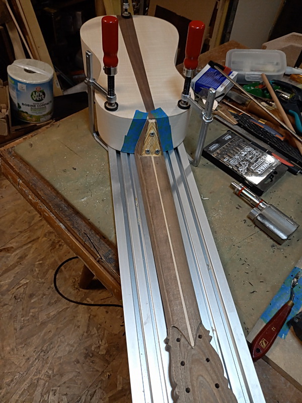

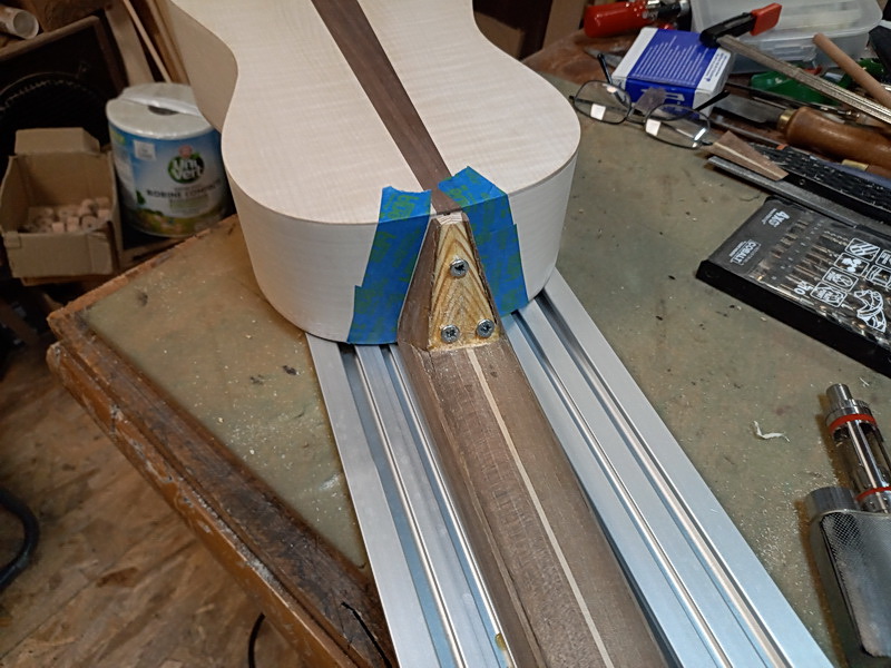

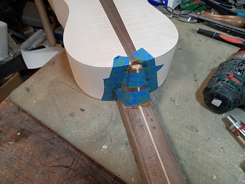

Voila ma technique de montage du manche, pas catholique, mais enfin il y a une raison.
La caisse n'est pas parfaitement symétrique, ce qui est fréquent, mais plus grave j'ai laissé échapper une asymétrie sur le bout de la guitare, moralité, la jonction caisse manche est inclinée et bombée, suffisamment pour rendre l'ajustage sacrement délicat. Donc j'ai corrigé cette pente, que j'ai reportée sur le manche, le tout sur un gabarit pour garder l'axe, puis je voulais faire un montage par tourillons internes, mais comme les surfaces ne sont pas plane, je n'avais pas de référence fiable pour poser mon guide de perçage. Puis je me suis rappelé que je pouvais momentanément retirer le placage, percer par devant et recacher, bon la vis du bas je l'ai remplacé par une longue tige de hêtre de 10mm collée.
Touche rapportée en ébène de 3mm d'épaisseur collée à la colle animale (ça pue).
Bon désolé de cette manière de faire mais c'est pas la grande forme et je voulais passer l’écueil sans y mettre des heures de travail.
David1234
- Messages : 675
C est le résultat qui compte. Si ça a marché, c est nickel.
Ta touche de 3mm, elle a bien collé sur les bords?
David
- Messages : 6019
Je ne sais pas, je verrais tout à l'heure, si ce n'est pas le cas, je sort les chambres à airs et je recommence car c'est fait à la colle animale. Cela dit sauf si elle s'est mise à bomber vers l’extérieur avec l'humidité de la colle, ça devrais passer.

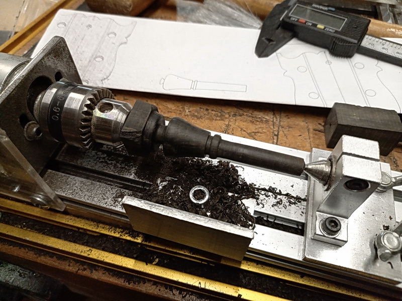

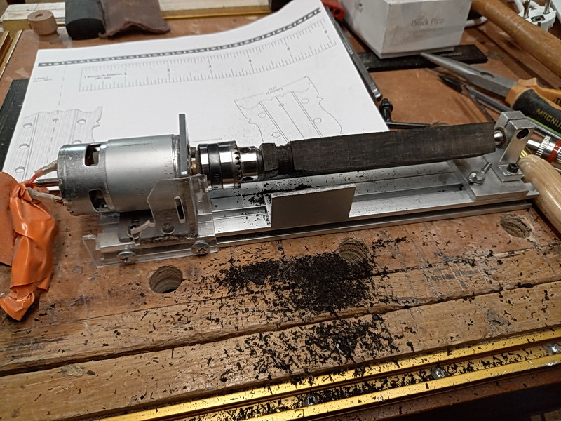

- Messages : 6019

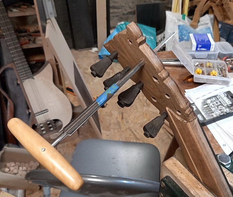

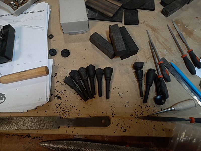

Voila le tournage des chevilles avec mon tour chinois à 2 balles. J'ai pris de l’ébène chez Maderas Barber. Mon soucis c'est que traditionnellement il faut utiliser un cône de type 1/15eme pour ce type, ce que j'ai fait pour la voboam avec des chevilles déjà façonnées, et je trouve que ça saute trop souvent et donc je vais utiliser le cône utilisé pour les luths et les violoncelles, soit 1/25eme.
A gauche le taille cheville.
C'est super salissant de tourner de l’ébène.

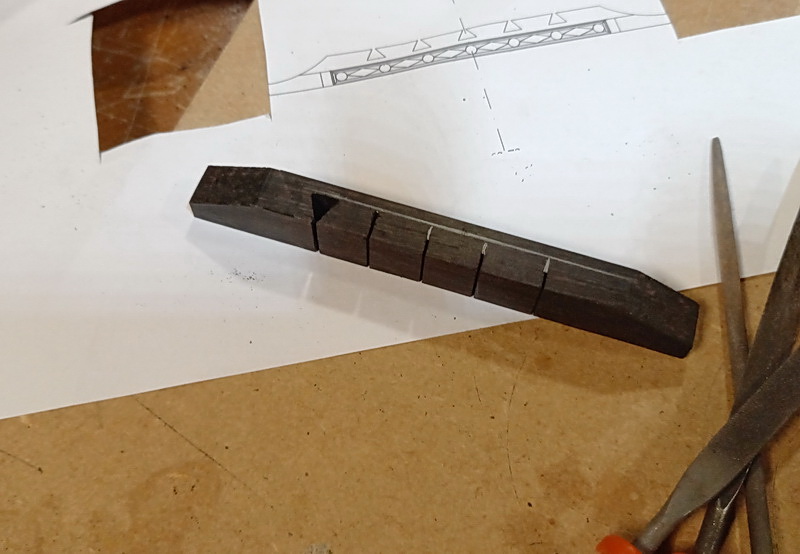

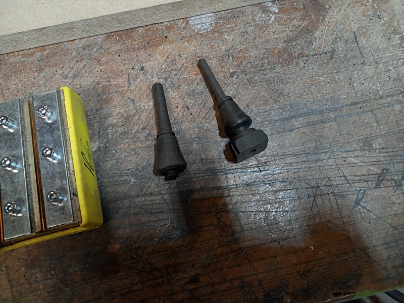

- Messages : 6019

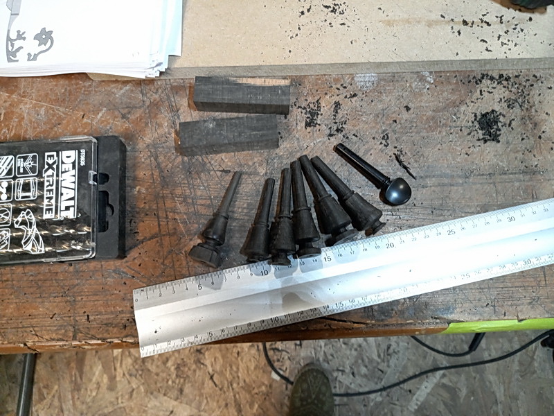

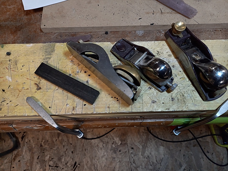

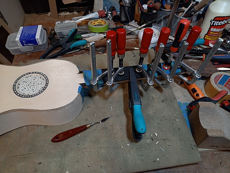

Perçage des passages des chevilles avec les chevilles non finies.
L'emplacement 2 est vide car en fait le plus souvent la corde de mi aiguë est unique.
Bloc d’ébène pour le chevalet travaillé aux rabots.
Entaille des passage de cordes sur le chevalet
Pose à blanc. Par contre avant de coller il va falloir que je retire la rosace en parchemin pour pouvoir serrer correctement, vu la toute petite surface de collage.
