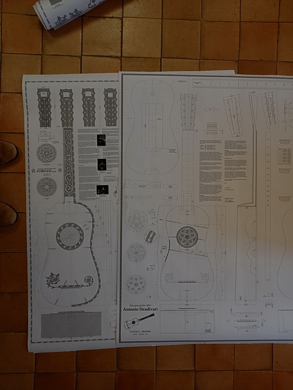

Voila la n°2 qui démarre, en fait elle avait déjà commencée lors de temps morts de la première. Ce sera une copie de la Sabionari de Sradivarius.
(c'est le plan de droite)

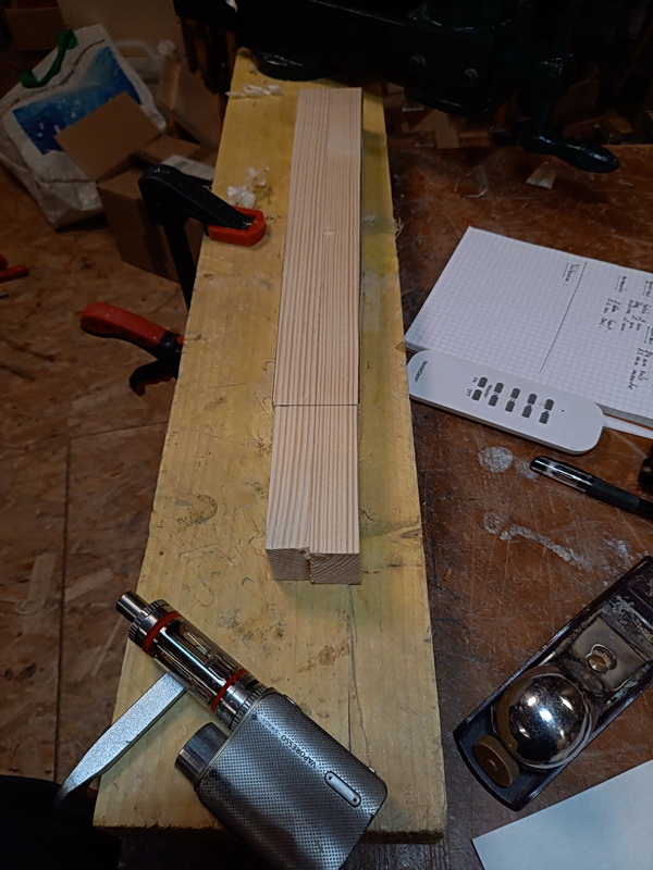

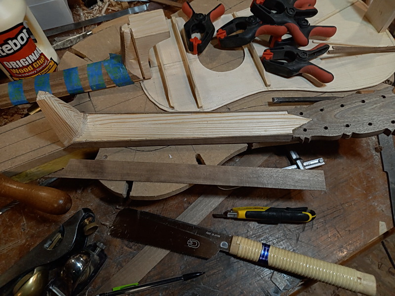

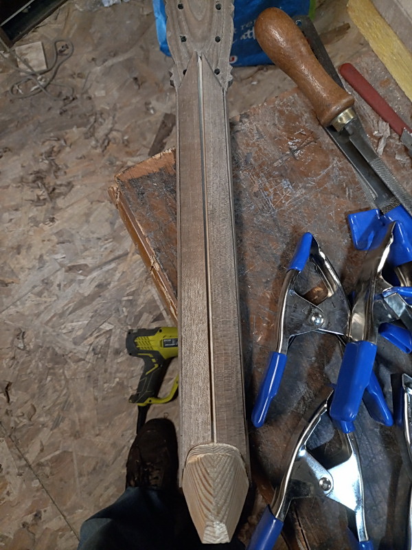

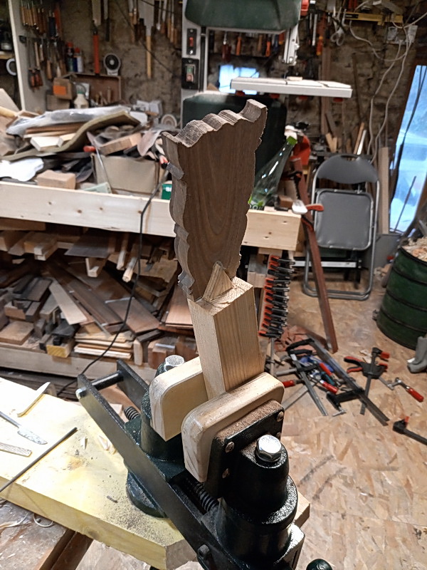

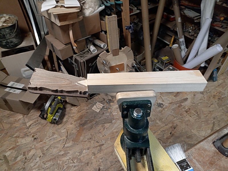

Contre-collage de morceau d'épicéa de GSB correct pour faire le manche.

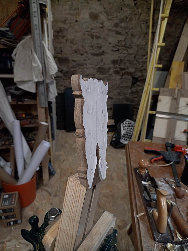

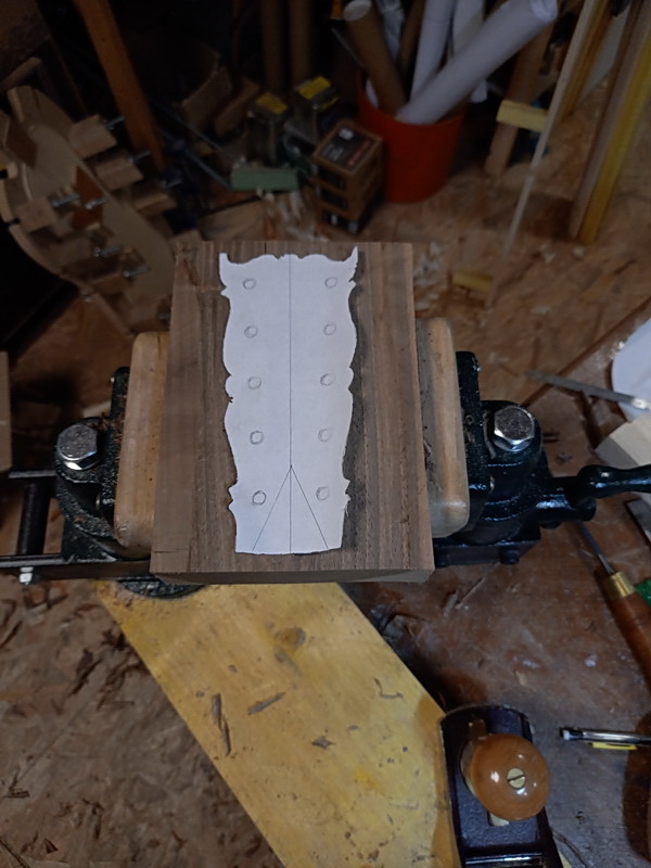

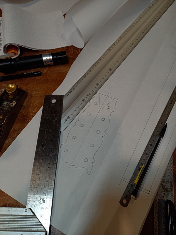

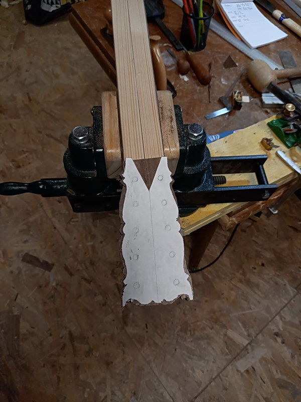

Traçage de la tête.
Découpage de celle-ci.

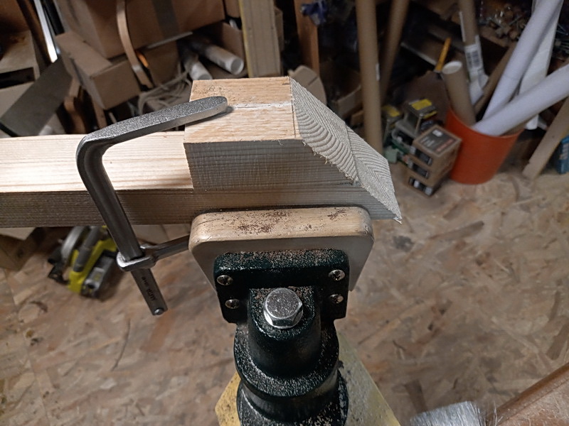

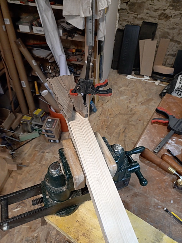

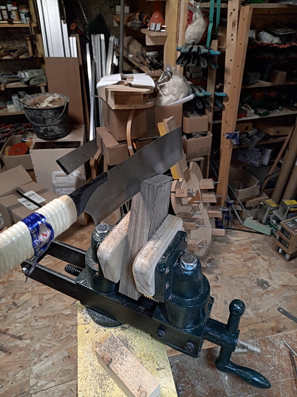

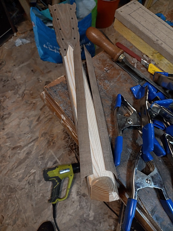

Coupe du manche à 14° pour le collage de la tête.
Création de l'enture en V sur la tête.
Report de celle-ci sur le manche.

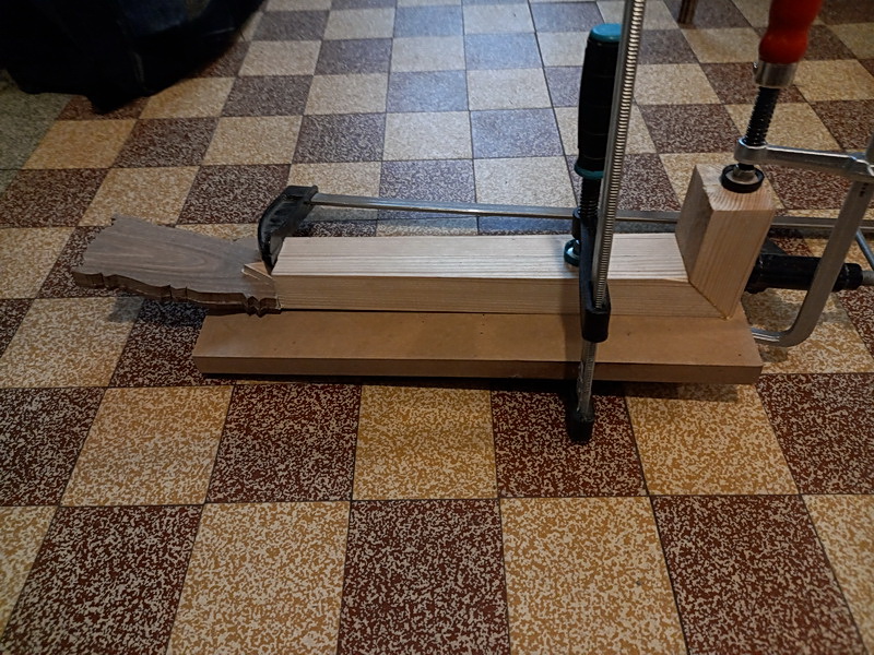

Collage sur le manche avec le placage de tête.

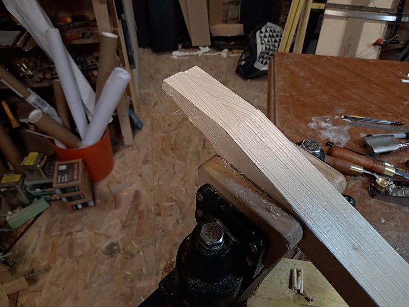

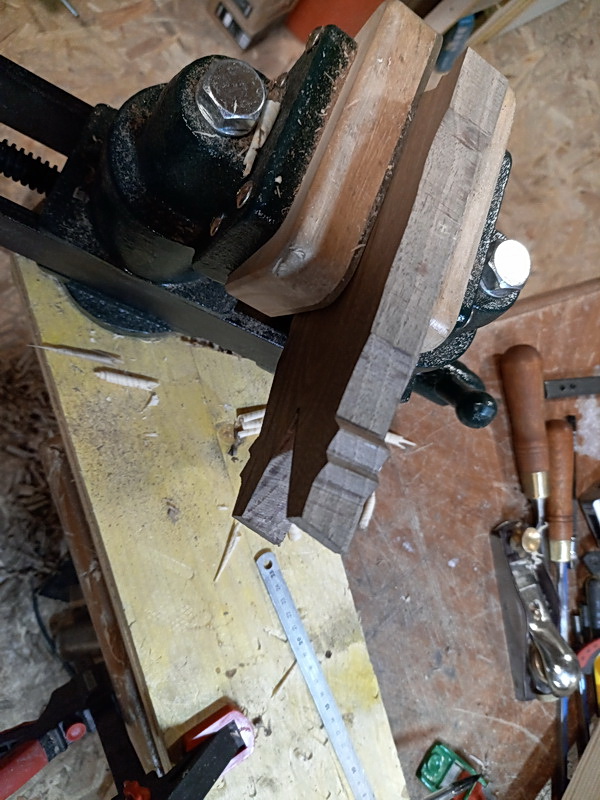

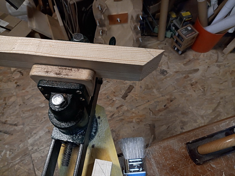

Création du talon du manche.

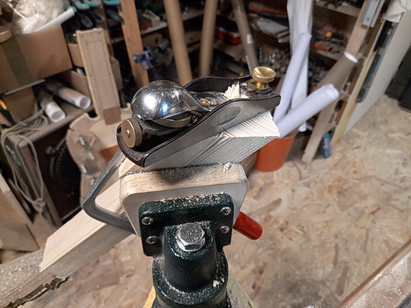

Alignement des faces de collage du talon, un rabot à angle faible permet de le faire assez facilement.
Collage du talon, puis diverses vues.
Placage du manche avec du noyer.

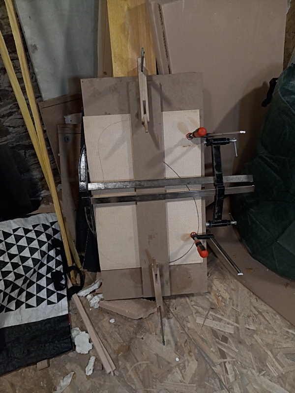

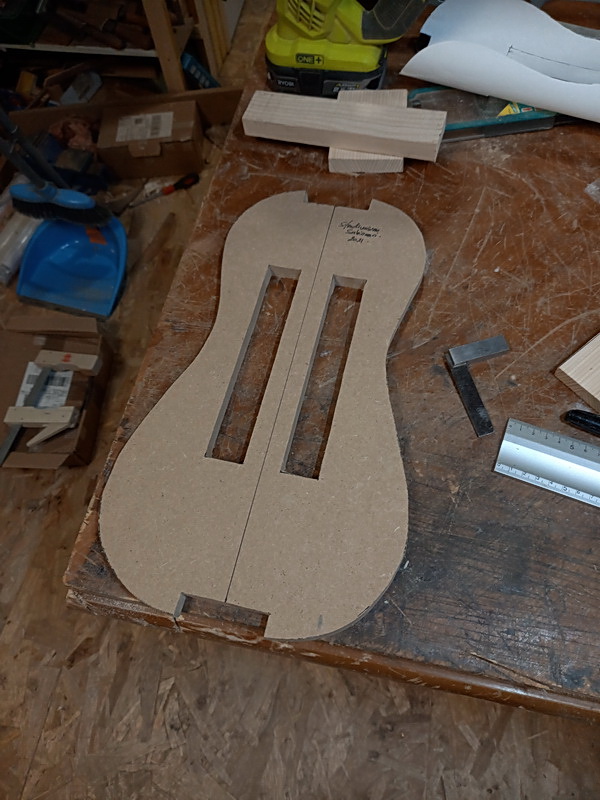

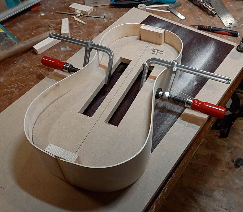

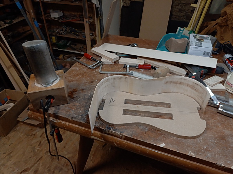

Création du gabarit dans la plus pure tradition de la lutherie des quatuor.

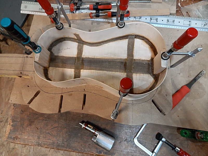

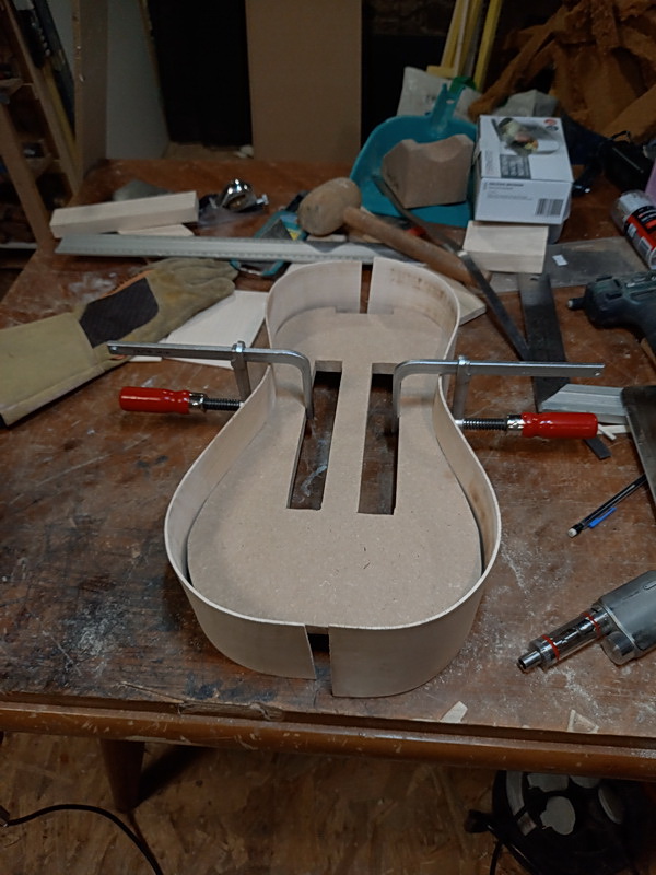

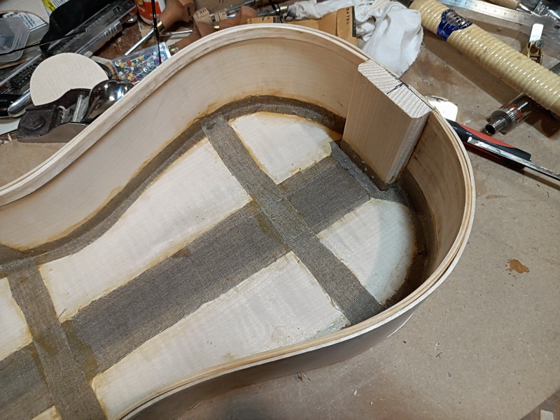

Cintrage des éclisses en érable ondé, les courbes ne sont pas très fortes, je me suis contenté de réduire les éclisses jusqu’à 2.3mm.

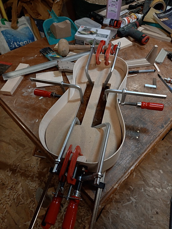

Collage du bloc de talon et de celui du manche, le tout en épicéa.

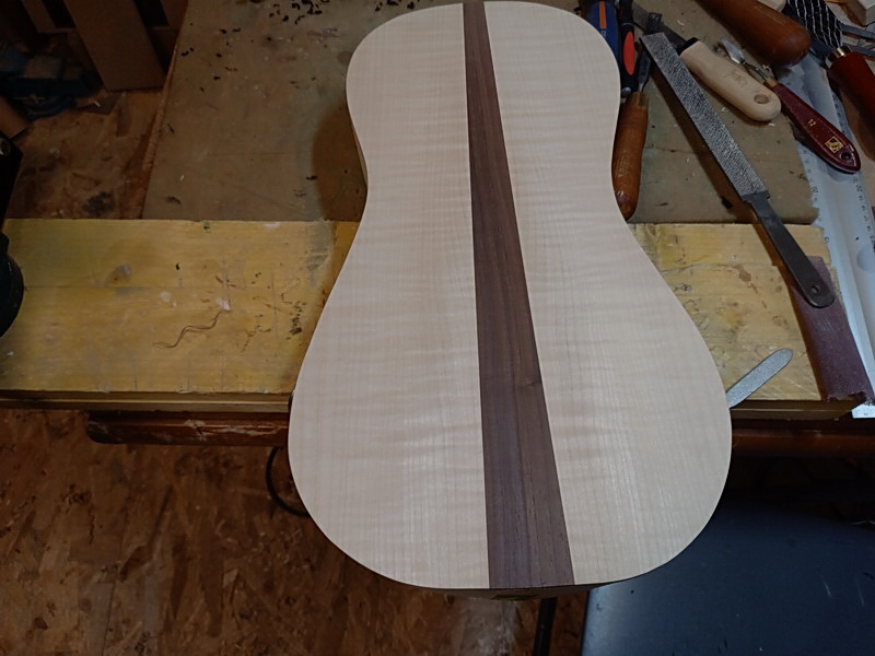

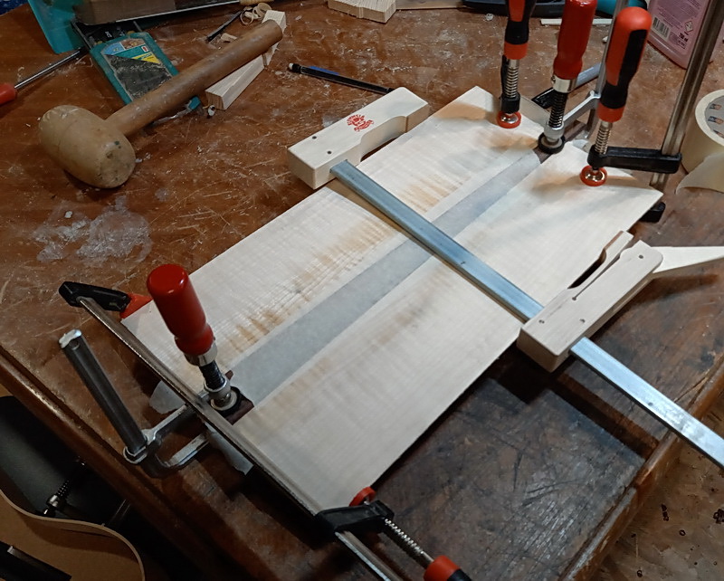

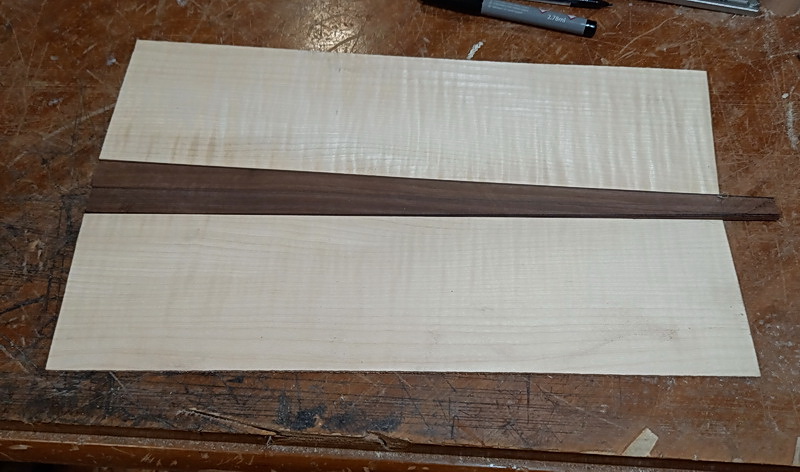

J'ai découpé les éclisses pour que la guitare ait une hauteur de 8 cm devant et 9 à l’arrière. Ensuite j’aplanis ça avec ma cale maison.

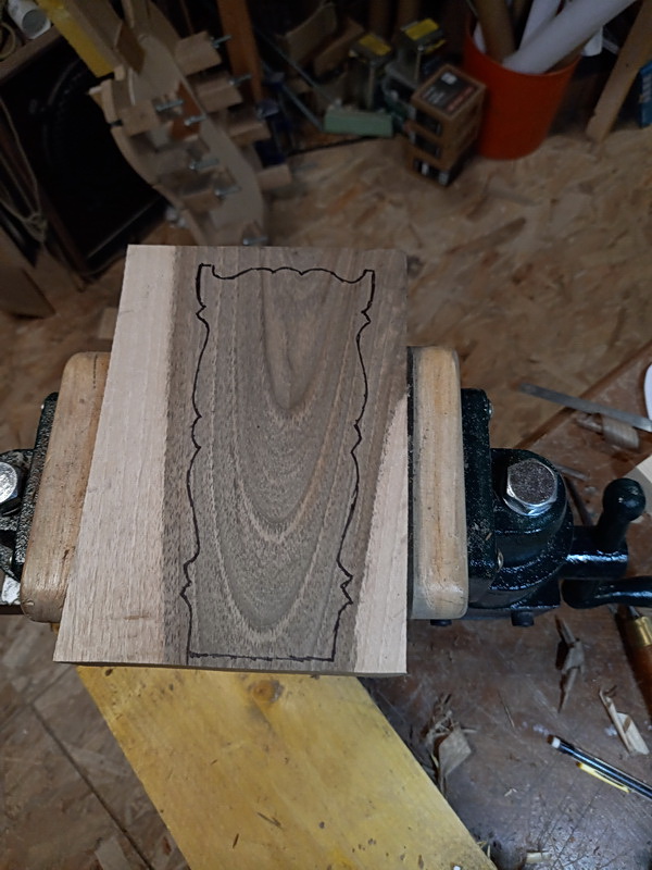

Je n'ai pas de morceau d'érable ondé de largueur suffisante (j'ai juste acheté des éclisses pour laud vraiment pas chère), donc je met un morceau pour récupérer la bonne largueur comme font les espagnols. J'ai choisi une chute de noyer des guitares romantiques.
Collage à la sauvage, de toute manière il va falloir renforcer le revers ensuite. Par contre j'ai soigné les plans de collage avec la même technique appliquée aux tables, rabot à recaler (en fait une grosse varlope).

Manche en Epicea?
Je pensais qu on le gardait pour les tables.
En tout cas, je suis.
Messages : 6019
Re: Guitare baroque N°2 type Stradivarius
L'épicéa est le bois qui présente le meilleur rapport poids résistance de tous. Son seul problème est qu'il est difficile de lui donner une finition correcte sauf dans le droit du fil. Et si tu est prêt à plaquer tes manches on trouve du bien bel épicéa du jura dans la plupart des gsb.

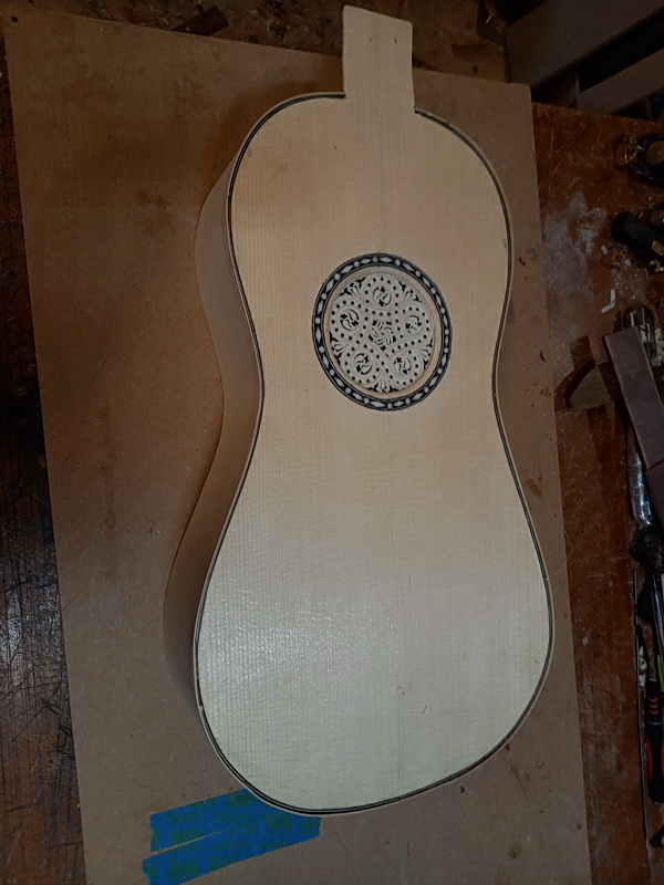

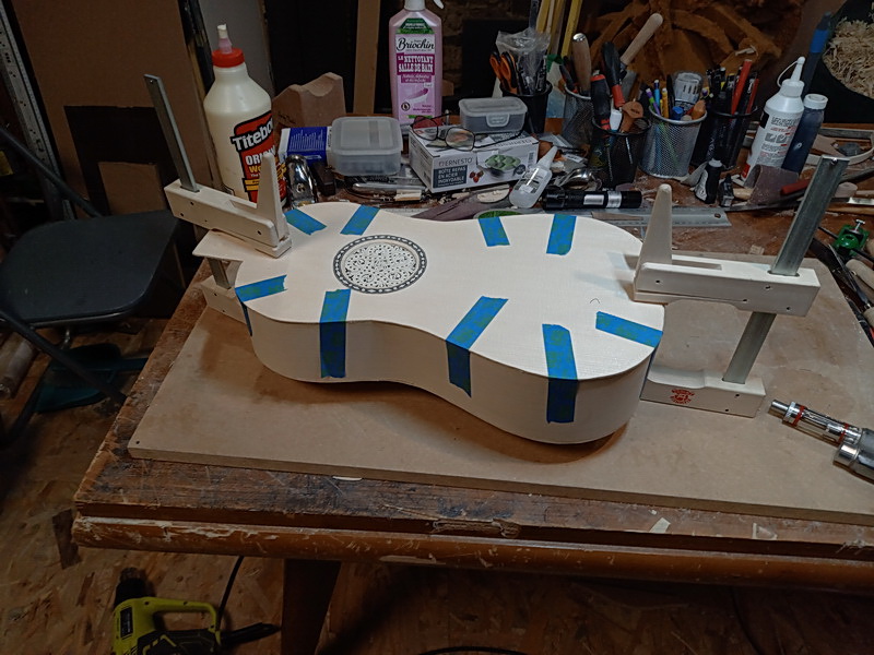

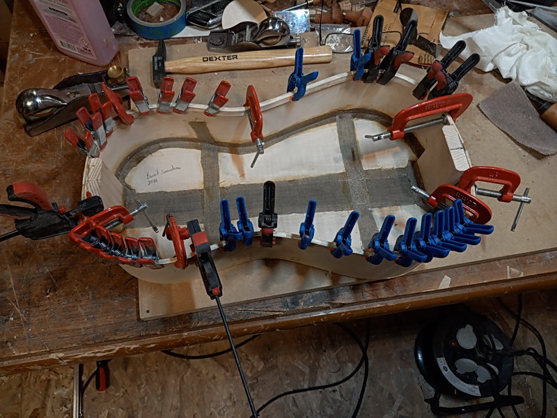

Collage de la caisse avec des bande de toile de lin fin (destinée à de la stratification technique) et de la colle animale.

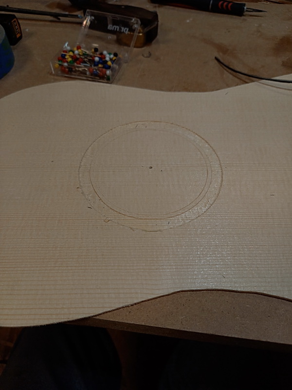

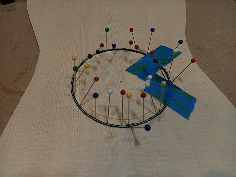

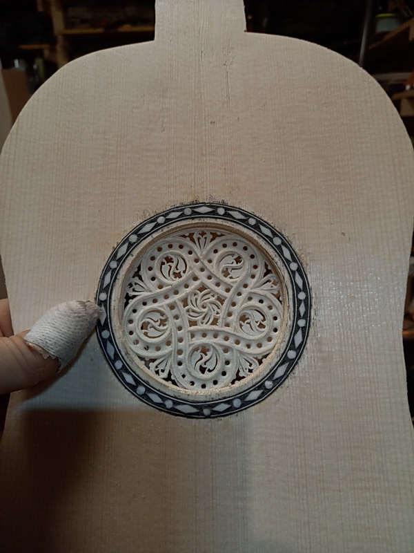

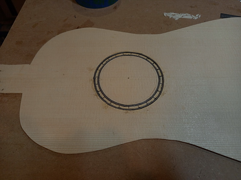

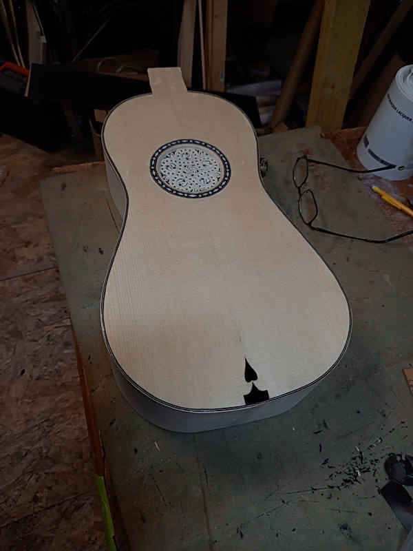

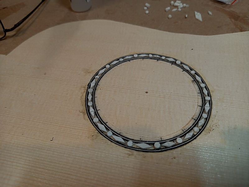

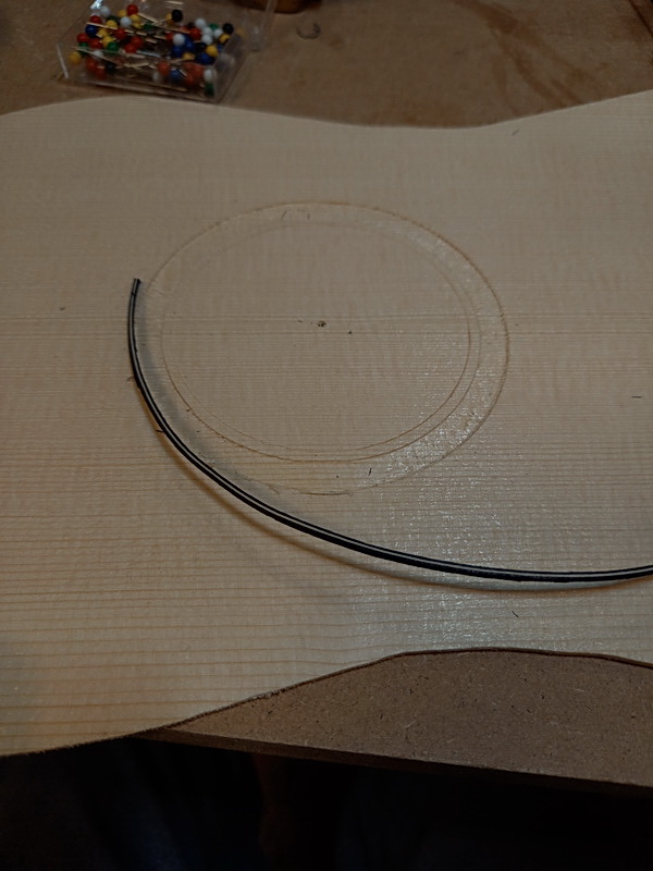

Creusement de la rosace
Mise en place du premier filet composé.
Collage aux épingles

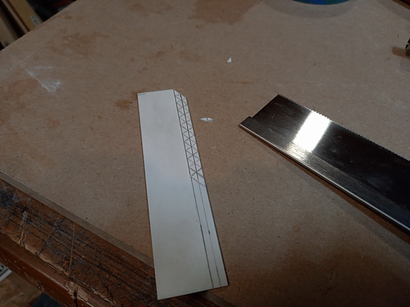

Découpe des motifs losangique dans de l'os, les ronds eux sont tiré d'un autre morceau tourné à la perceuse plus lime.
Répartition harmonieuse des motifs.
Collage à la cyanoacrylate.
Test avec la rosace que j’avais fabriqué lors de la première guitare baroque, le motif étant celui de la sabionari, elle était destinée à celle-là en fait.
Contres-éclisses cintrées à la chaleur.
Collage de celles-ci.

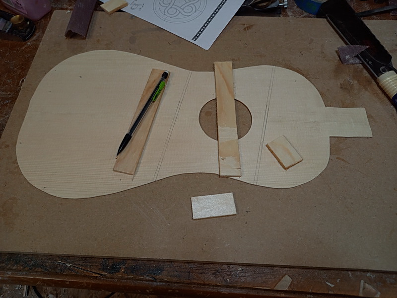

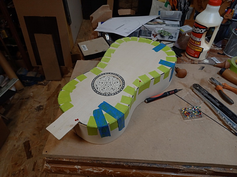

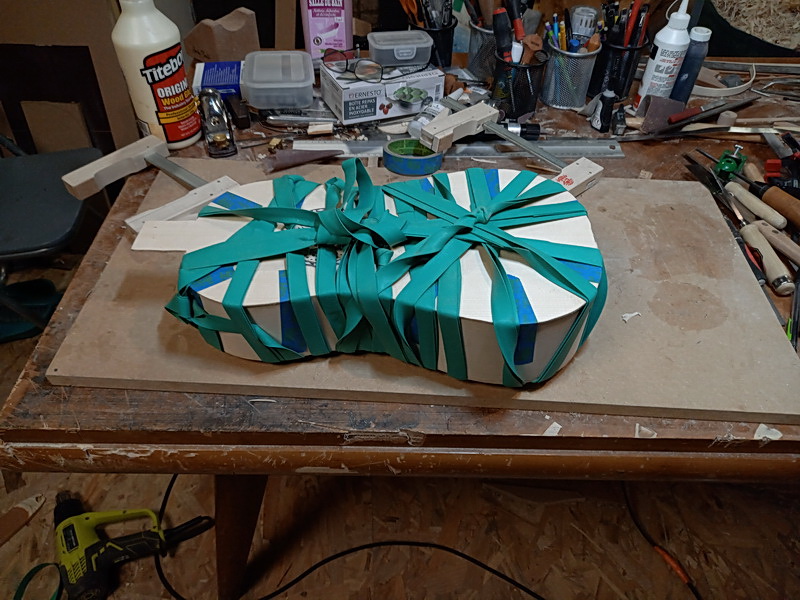

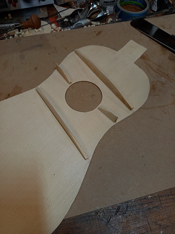

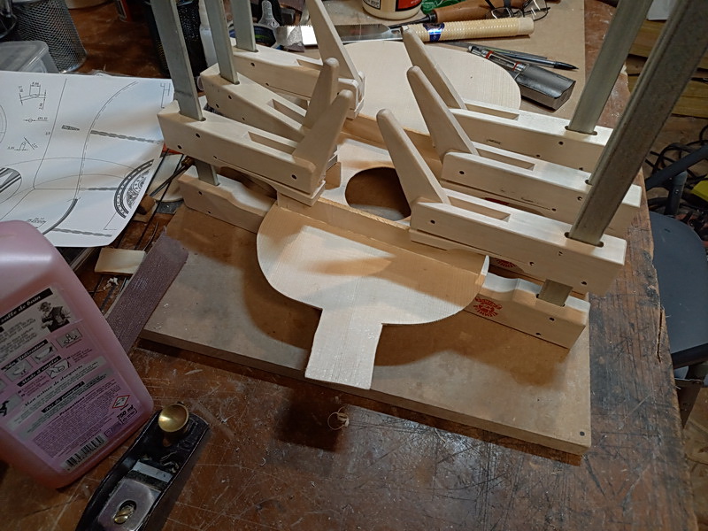

Voila le barrage d'époque, très étroit (3.7mm) et haut de 16.7mm. Pas de barrage sous le chevalet, celui-ci fait office de raidisseur aidé par ses moustaches.
J'aurais pu laisser ainsi, le plan est tellement plan que le scotch suffit pour faire dégorger la colle, mais est-ce sérieux?
Donc la technique de l'élastique est de rigueur.

Il faudrait que je négocie quelques vieilles chambres à air de velo auprès de mes collègues cyclistes!
Messages : 6019
J'en ai pleins en fait mais tellement crades que ça tache le bois. Il faut prendre des neuves.
Messages : 6058
Je note! Je regarderai le très bas de gamme, ça suffira bien pour faire ça!
Pour la vielle, j'avais utilisé des sandows mais ce n'est pas très pratique.

Messages : 6019
Messages : 6019

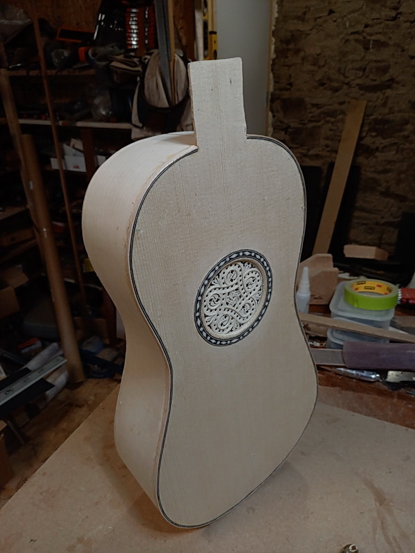

Pose d'un contre-filet noir blanc noir, avant de poser un discret filets en érable.
On vois pas mal les ondes, ça promet.
Le pique et le cœur vu sur certains luth de l'époque et sur certaines strad.
