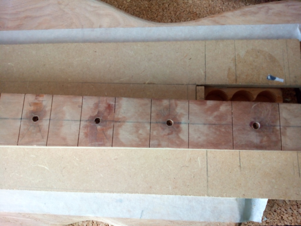

- Reprises des repères de touche avec sciure+colle, j'ai réduit la vitesse de rotation sur la perceuse et tout est ok

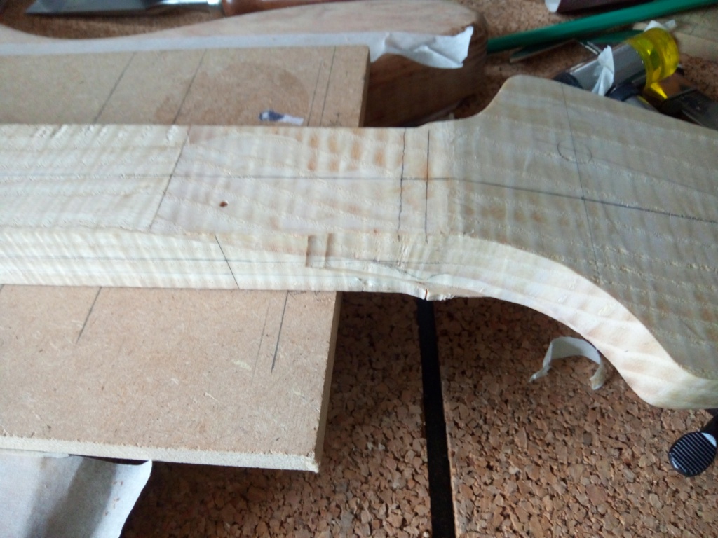

- Le manche que j'ai "refais" avec du frêne :
Et bien sûr une merdouille, maudite défonceuse :banghead:

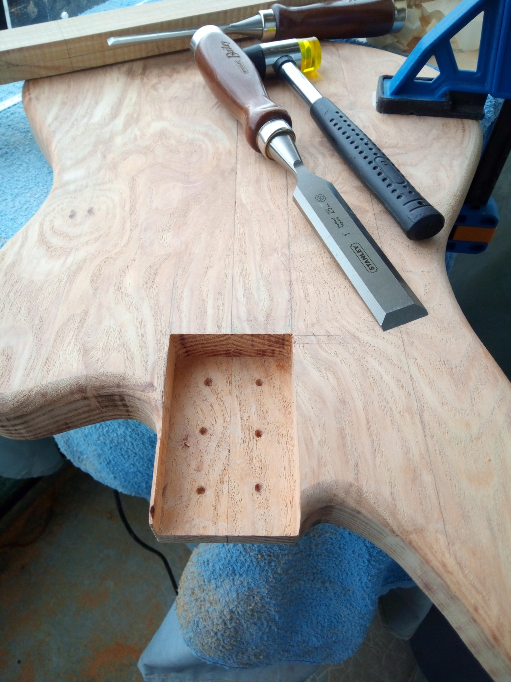

- Neck pocket :
Malgré tout mes efforts pour rester dans l'axe, j'ai un léger décalage de l'axe d'environ 1mm au diapason, donc assez minime (sur ma gratte j'vais eu 3mm)

Perçage pour les mécaniques et montage à blanc.
On s'attaque à faire solidariser le manche et le corps.
Pas de difficultés cette fois ci, les insert bois sont bien perpendiculaire au manche.
Un léger décalage de l'axe mais minime, moins d'1mm au diapason.

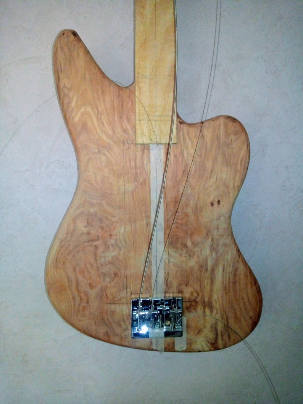

Depuis le dernier post pas grand chose, j'ai positionné le chevalet et 2 vis se sont cassées dans le corps de la basse.
Argg, j'ai eu le même tour sur ma gratte, j'ai utilisé les vis fournies avec le chevalet, vis bas de gammes.
Pourtant, j'avais percé assez large et j'avais mis du savon sur mes vis.......
J'ai donc décalé le chevalet vers l'arrière et repercé.

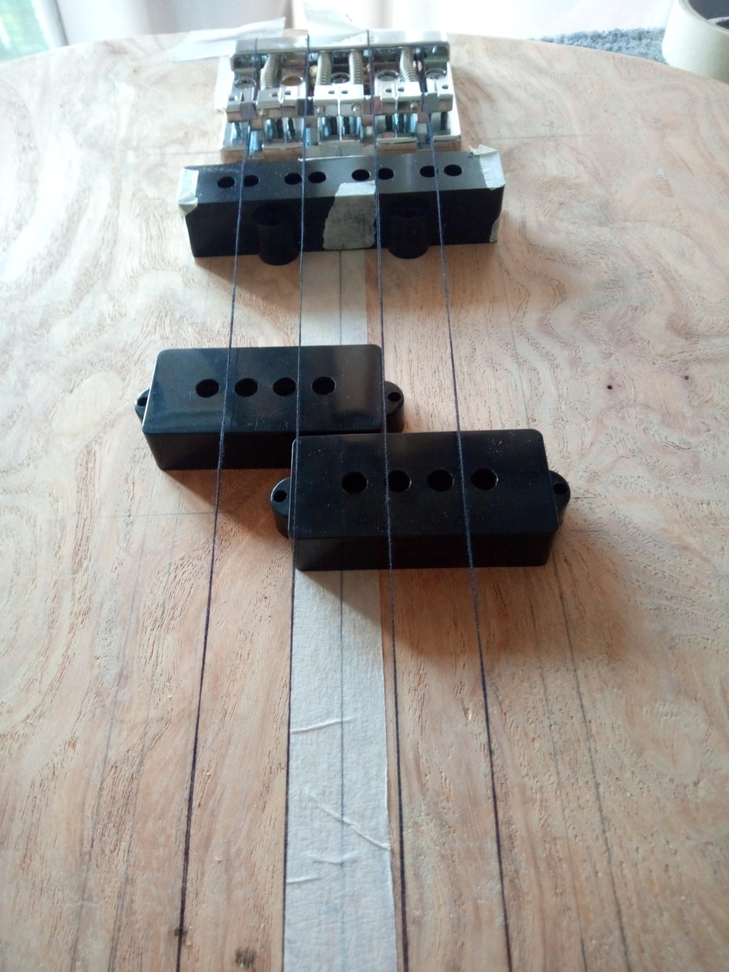

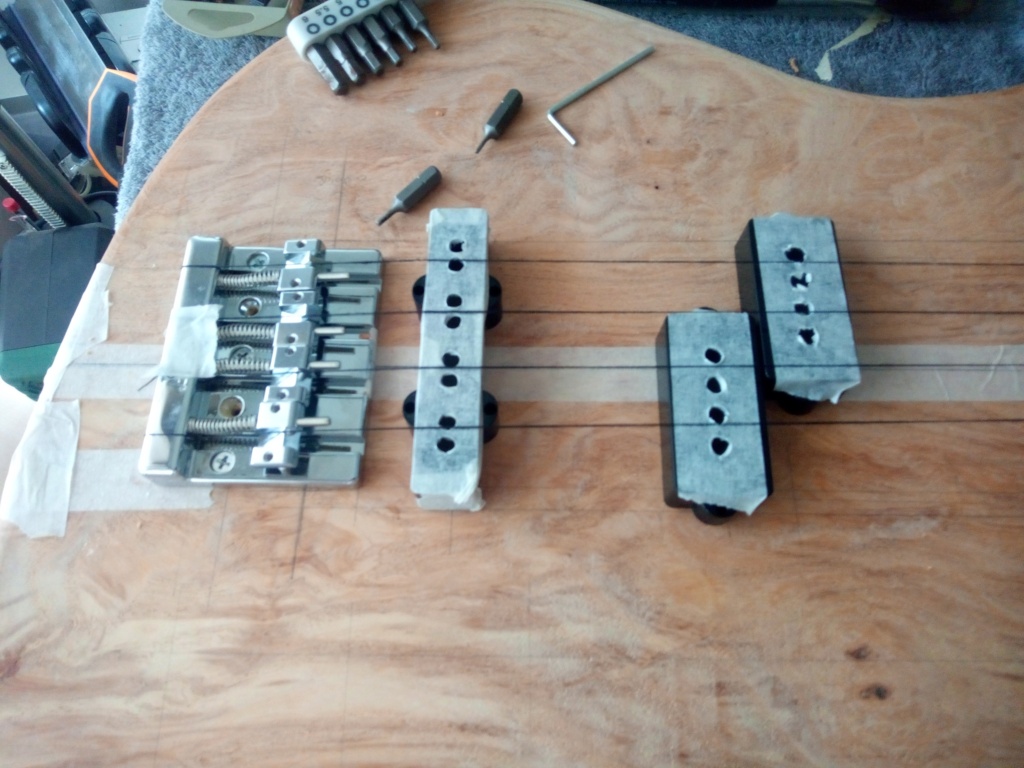

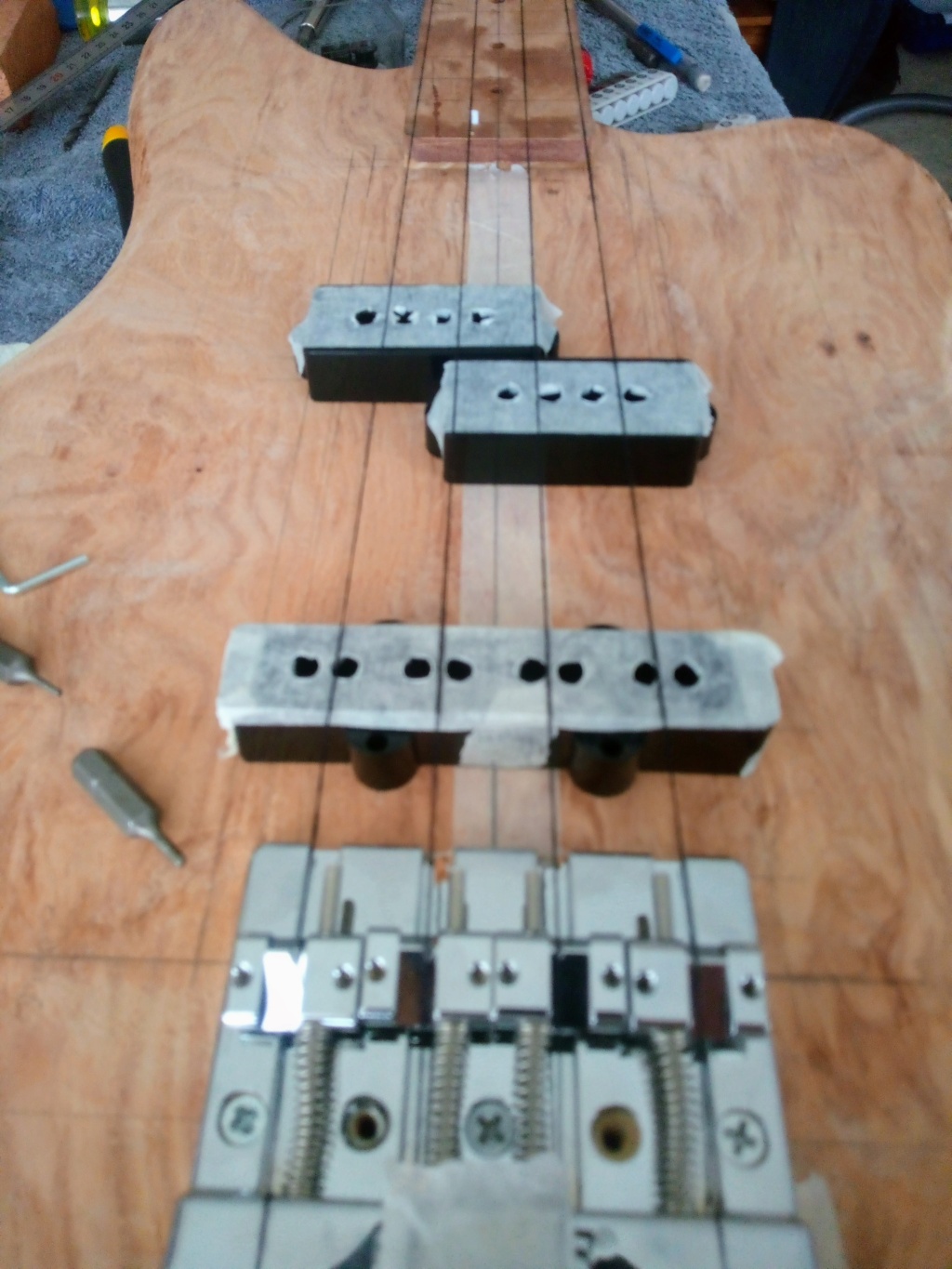

Pour le micro jazzbass je le positionne comme un micro guitare pas de problème mais pour le micro (manche) précision bass je le positionne comment?
En regardant des photos sur le net je pense que je dois positionner les micros pour qu'il fassent la même longueur que le micro chevalet, c'est ça?

Pronto a écrit : jeu. 13 avr. 2023 08:10 Saloperie de vis merdiques...
Si tu as décalé le chevalet tu vas décaler le manche ?
Non, j'ai reculé le chevalet mais je peux encore avancer ou reculer les pontets pour avoir le bon diapason et la bonne intonation. (tu me mets le doute :hein: )

Pour le micro Precision Bass, les plots magnétiques doivent être de chaque côté de chaque corde.
Donc tu tends 4 ficelles pour matérialiser la position des 4 cordes et tu peux positionner les 2 éléments du micro.
Par contre, il y a 2 écoles :
- dans la config Fender, le 1/2 micro aigu est plus vers le chevalet que le 1/2 micro grave.
- ailleurs parfois (vu chez Ibanez, par exemple), le 1/2 micro aigu est plus vers le manche que le 1/2 micro grave.
En terme d'équilibre du son (en timbre et surtout en volume) cette seconde config m'a paru plus pertinente, mais ça dépend aussi bien sûr du micro utilisé. De plus, pour le slap ça réduit la place pour le doigt qui tire les cordes aiguës...

Merci pour la réponse, je pense partir sur la config Fender.
Jai désaxer le chevalet lors du "re"perçage, ce qui entraine 1mm de décalage
Je ne pense pas repercer encore avec la différence de diamètre des cordes ça va le faire :prayer: même si ça me chiffone"
Pour le positionnement des micros :

Il me semble trop pret du chevalet le mic chevalet?

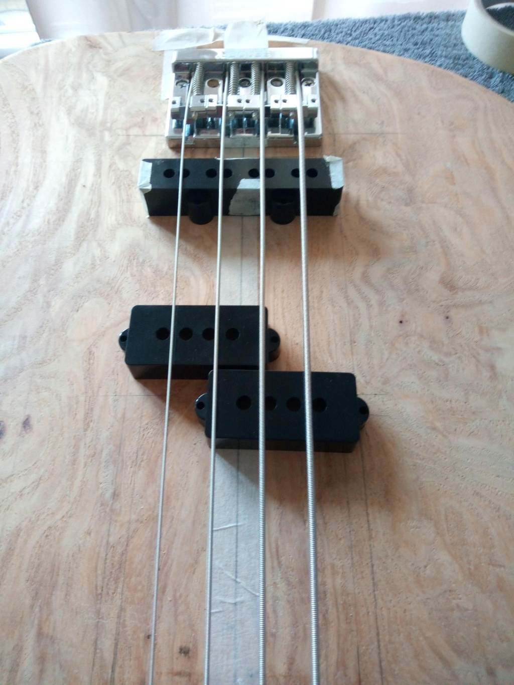

Pff, j'ai re-re-percé en avançant le chevalet, encore un léger décalage dans l'axe. J'ai donc décalé légèrement le chevalet, il n'est plus perpendiculaire à l'axe et de fait les cordes sont maintenant bien centrées sur la touche.
jadespearl a écrit : ven. 21 avr. 2023 06:54 Il me semble trop pret du chevalet le mic chevalet?
Oui, il s'agit d'un diapason 32'' et l'écart est de 5cm avec un 34'', donc oui le chevalet n'est pas au cul de la gratte plus vers le milieu, le micro chevalet est donc très prés du chevalet.
Je ne sais pas si ça va influencer le son ou pas?
Je ne sais pas si il y avait une astuce ou mieux à faire?
