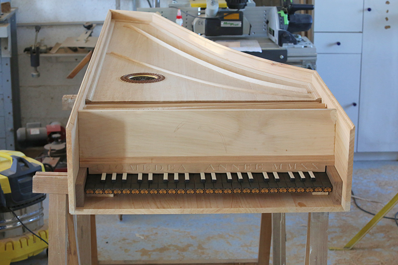

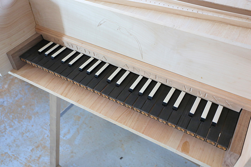

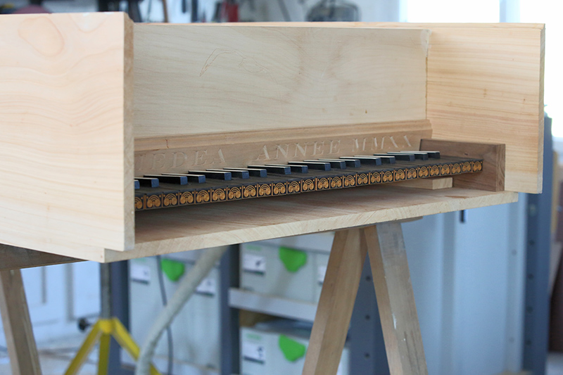

Par rapport à mon piano, ça parait effectivement très court, mais je ne sais pas si on peut comparer avec un clavecin dont la mécanique est vraiment très différente.diomedea a écrit :Ok!
Par contre je me demande si la hauteur des feintes est suffisante...
Quelques images glanées sur le net :
Effectivement ils dépassent nettement plus que sur le tien, à la manière d’un piano.

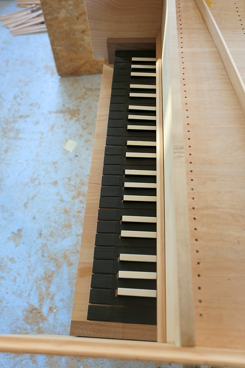

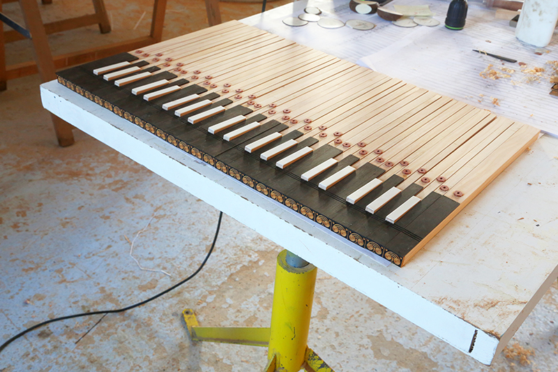

Allez hop! J'ai rajouté une épaisseur de 4mm aux feintes!
Allez hop! J'ai rajouté une épaisseur de 4mm!
L'opération est simple. Les rajouts seront de toutes façons invisibles, puisque les touches seront peintes en noir.
Ça me parait plus correct comme ça!
A suivre...
C'est quoi ça encore "TripAdvisor"!? En tout cas ils ont pompés le symbole du pays Bigouden!
A suivre...

Pourquoi peindre les touches en noir? Tout le clavier sera noir? Les touches des notes diatoniques ne devraient elles pas être blanches?
En tous cas, c'est beau!
- reynald917
- Messages : 1054
Je pense qu'il parle de la base de la touche en noir, le dessus sera en os blanc. :wink:

Par goût! (Voir la photo postée plus haut par Leirn posting.php?mode=reply&f=15&t=21540#pr650289)Mickaël a écrit :Pourquoi peindre les touches en noir?
- Leirn
- Messages : 699
Ca me semble effectivement mieux pour les feintes.
Y a-t-il suffisamment de jeu entre la façade des feintes et les touches autour pour que celle-ci puisse basculer librement sans toucher les deux touches qui sont devant ? On ne voit pas vraiment sur la photo

Ah mais ce n'est que la tranche! Je croyais que tu voulais les peindre entièrement en noir!diomedea a écrit :Par goût! (Voir la photo postée plus haut par Leirn posting.php?mode=reply&f=15&t=21540#pr650289)Mickaël a écrit :Pourquoi peindre les touches en noir?

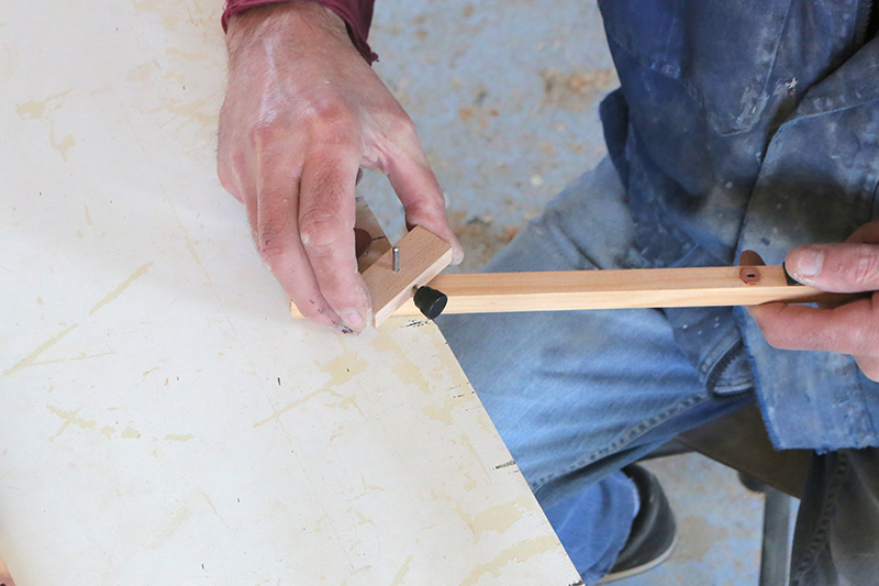

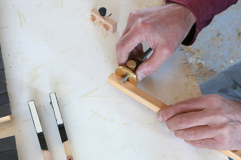

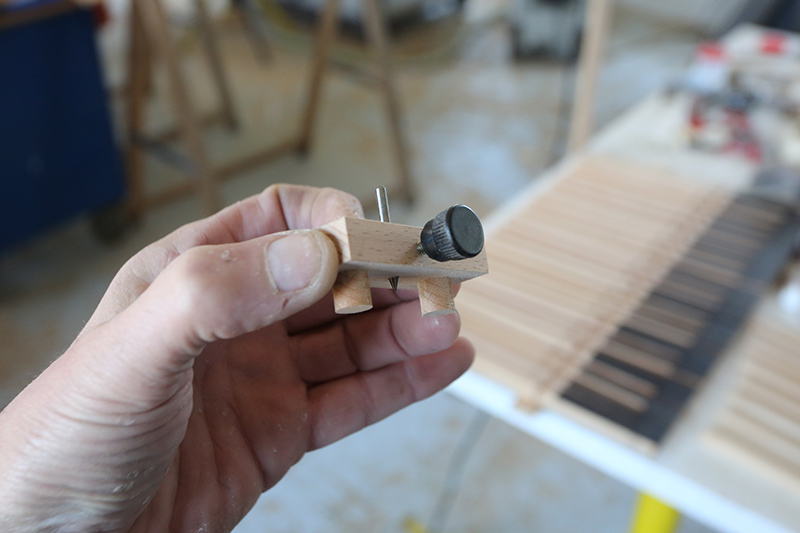

En attendant que la peinture des feintes sèche, je me fabrique un centreur vite fait!
En 10min chrono! La pointe est une ancienne fraise carbure cassée.
Ça me permet de tracer très précisément le centre des touches.
Puis je termine le tracé au trusquin, y compris sur le petit coté vertical.
Juste pour le plaisir!
Ça commence à sérieusement prendre forme!
A suivre...

C'est top et quel courage d'avoir refait le clavier, il est encore plus beau !
Bravo !

Enorme le coup du centreur, c'est tellement simple !
