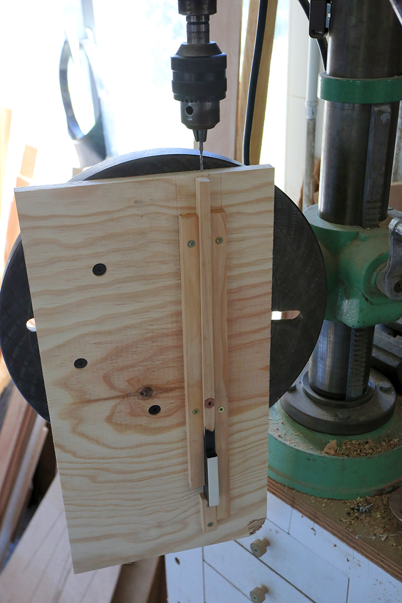

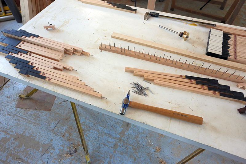

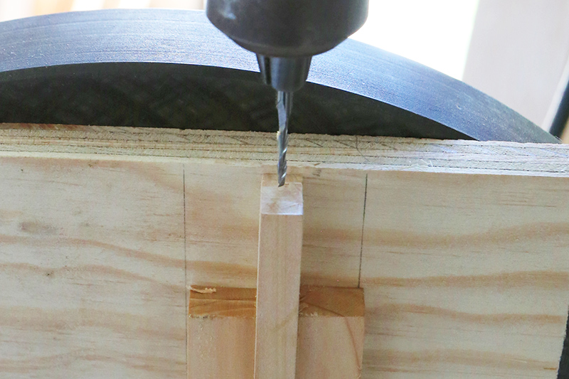

Les touches sont guidées à leurs extrémités grâce à un guide sous la forme d'une tige métallique. Le traçage sert à centrer les perçages qui recevront les tiges.
Les perçages sont réalisés à l'aide d'une fraise (Ø2mm), seul moyen pour être certain d'avoir le perçage à la bonne place. En effet les forets ou les mèches ont la fâcheuse tendance à dévier en suivant les veines du bois.
Les tiges sont des pointes de Ø2,2mm.
Elles sont mises à la bonne longueur par série et à la disqueuse.
Pour finir, elles sont ébarbées à la lime.

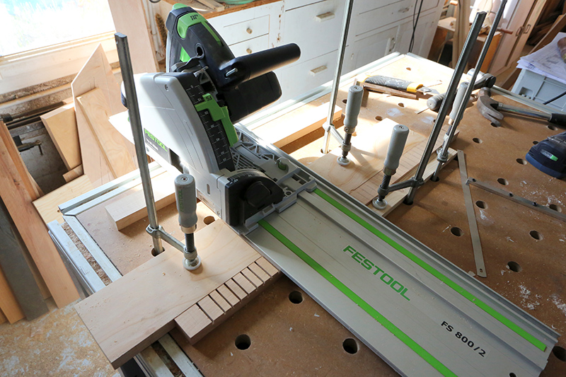

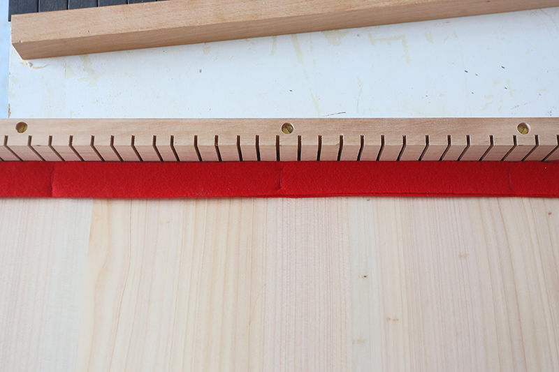

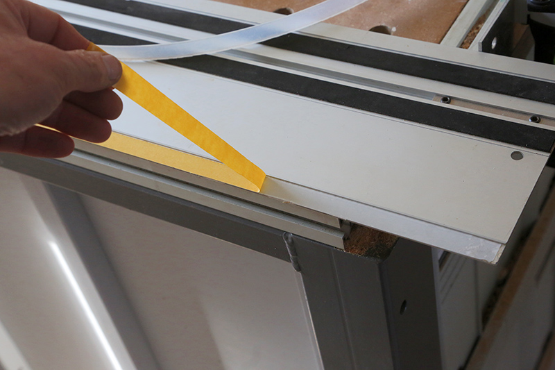

Ces tiges vont coulisser dans des rainures pratiquées dans une pièce de bois. Pour les réaliser, je vais utiliser ma scie sur rail Festool TS55.

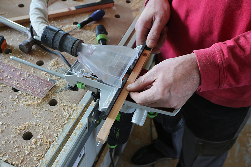

Je profite de l'occasion pour rafraichir le pare éclat du rail. Je ne vais pas le remplacer, je vais simplement le recoller un peu plus loin.
Pour ça j'utilise du double face à moquette.
On ne le voit pas bien, mais il n'en est pas qu'à sa seconde utilisation! La prochaine fois je devrait le remplacer.
Il ne reste plus qu'à l'ajuster...

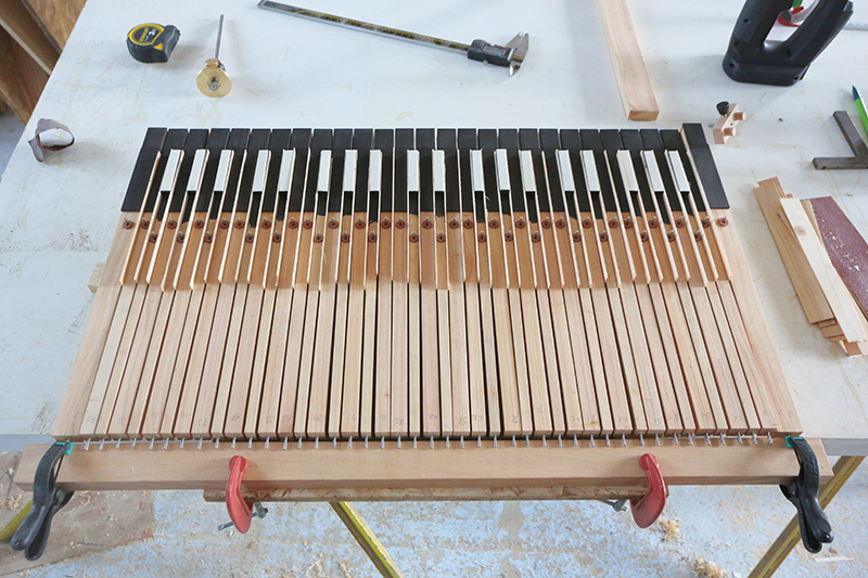

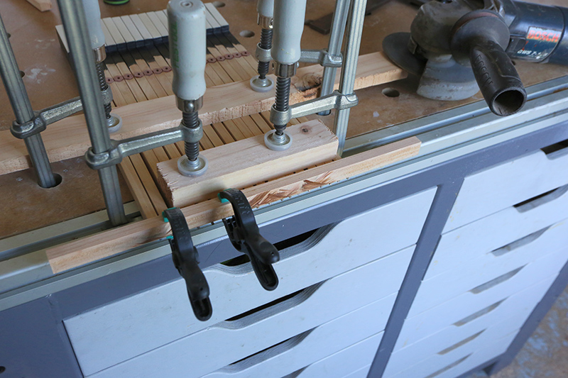

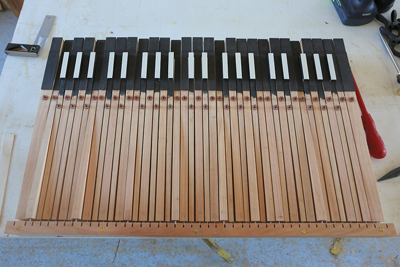

J'en profite également pour créer une équerre. La planche de bois est maintenue sous le rail grâce à un des lardons que j'utilise pour abouter deux rails.
Les deux premières entailles sont faites en traçant l'emplacement des tiges, alors que les touches sont parfaitement perpendiculaires à la traverse qui porte les pivots.

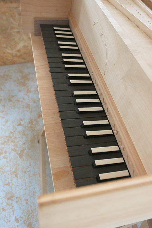

Ceci fait, le clavier est remonté...
... Et j'insère une cale de 1mm entre chaque touche...

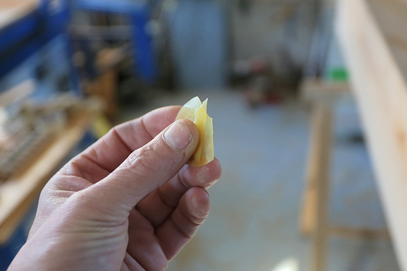

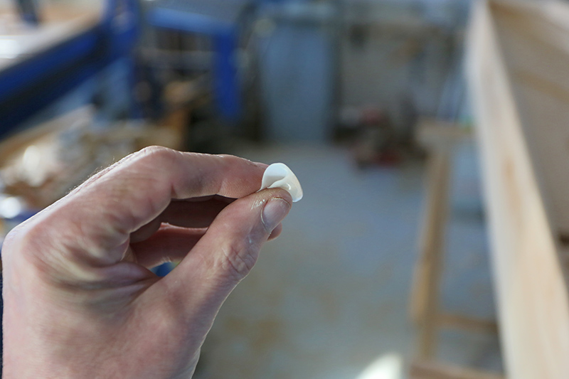

Pour illustrer ce que je disais à propos des colles et de leurs textures une fois sèches.
Voici ce qui pourrait expliquer pourquoi la vinylique n'est pas utilisée en lutherie. J'avais mis un peu de colle dans un petit récipient pour faire des petits collages au pinceau, et cette colle à séchée.
La voici, elle est très souple et assez tenace.
J'ai donc fait le même test avec de la colle aliphatique (Titebond) qui, elle, est recommandée pour la lutherie. Cette fois j'ai quelque chose de cassant et de moins solide.
Je ferais le test à l'occasion avec la colle d'os, mais je ne serais pas étonné si j'ai quelque chose de similaire à celle ci dessus...

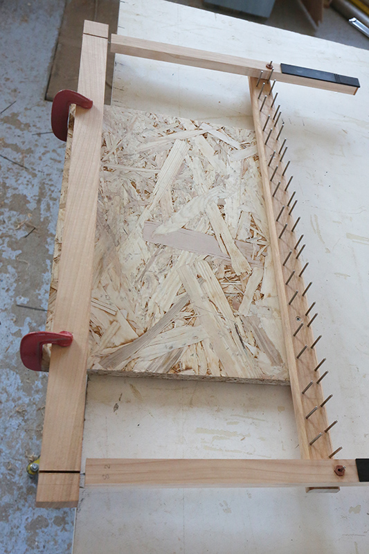

Finalement, j'ai du refaire les entretoises, elles font finalement 1,35mm
Je trace la position de chaque tige sur la traverse avec une petite équerre fabriquée pour l'occasion.
Reste plus qu’à aligner les traits de scie aux bons endroits...

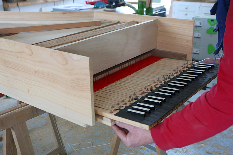

Pendant que je faisais tout ça, le plateau de cyprès de 12mm d'épaisseur que j'avais préparé a séché. Après l'avoir mis aux bonnes dimensions, j'ai pu y visser les deux traverses.
Le touches ont maintenant leurs positions définitives, j'ai pu positionner la barre de nom. Les jeux aux extrémités seront corrigés par ajout de bois, ils seront invisibles une fois peints!
Elles est maintenue par 3 vis, elles sont, comme il se doit, en laiton à tête fraisée bombée.

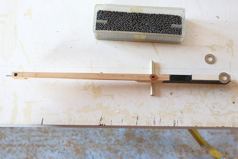

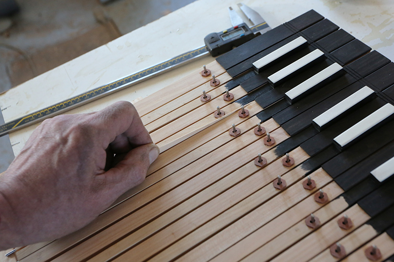

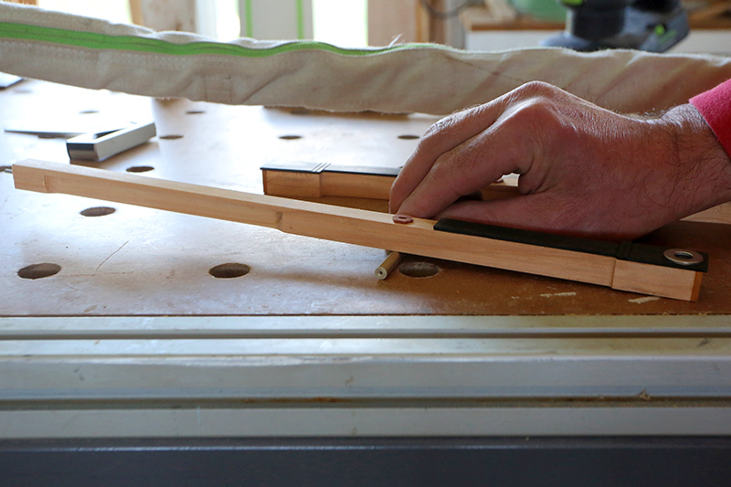

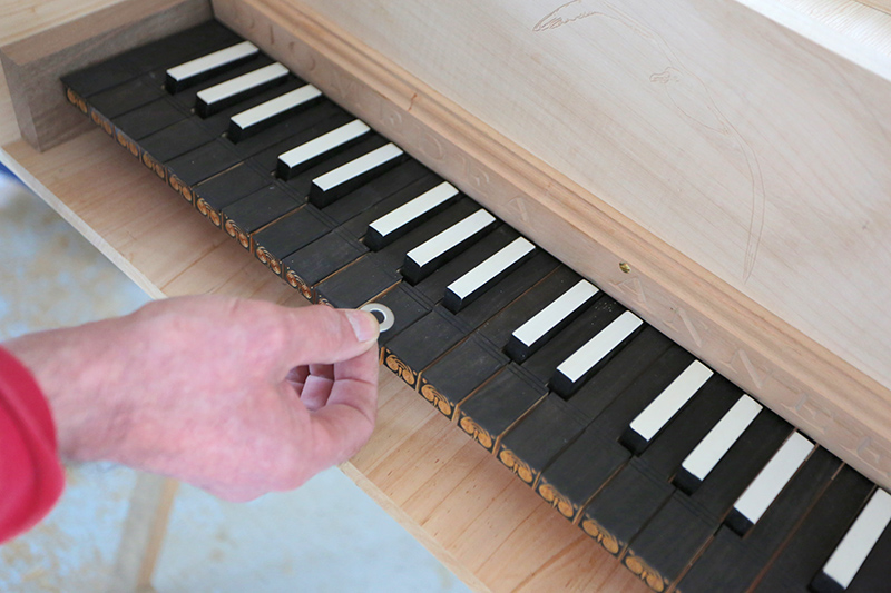

Étape primordiale: l'équilibrage des touches!
Chaque touche doit être équilibrée pour donner un touché uniforme. Je vais donc devoir enlever une quantité précise de bois du coté du balourd.
J'ai choisi de le faire à l'affleureuse, par petites touches, jusqu’à trouver l'équilibre.
La première faite, j'ai reproduit la même chose sur toutes les naturelles.
Le contrôle se fait en posant un poids de 2g à l'emplacement du doigt sur la touche, elle doit basculer quand le rond passe à l’aplomb du trous du pivot.
Si pour les naturelles le report des enlèvements de bois sur les touches a bien fonctionné, pour les feintes c'est plus compliqué!

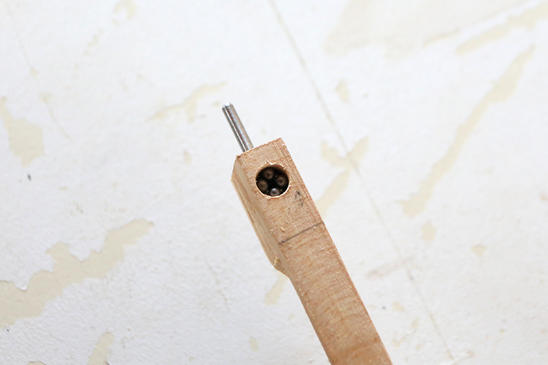

En effet de l'une à l'autre, ou ça tombe bien, ou il faut soit en enlever encore un peu, soit... en rajouter! Dans ce dernier cas, je n'ai d'autre solution que de rajouter un petit lest sous la forme de petite billes de plomb.

Les petites billes de plomb sont scellées dans leurs cavités par une goutte de colle vinylique.

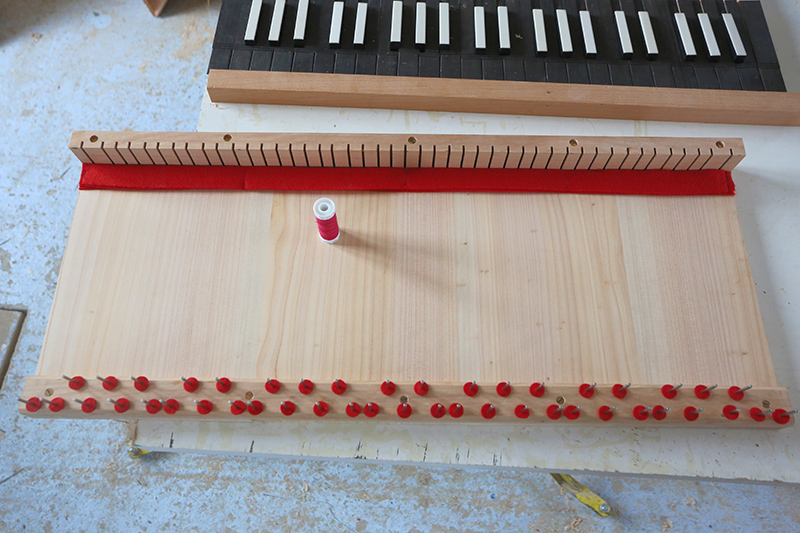

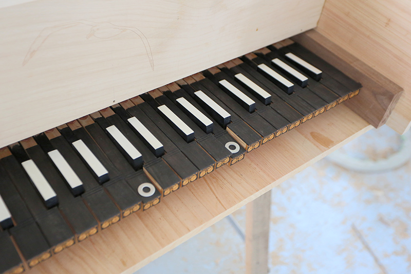

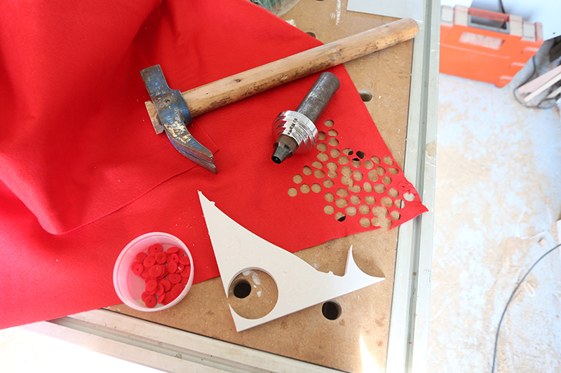

Les touches doivent être les plus discrètes possibles, pour ça on utilise du feutre.
Sous chacune d'elles il y a une rondelle que je découpe à l'emporte pièce.
Puis ces rondelles sont enfilées sur les pivots.
Les touches reposes à leurs extrémités sur un matelas de 3 épaisseurs de feutre maintenus en place par des lacets de fils à coudre.
Les fils sont noués sous la plaque dans des réservations.
Sous les sautereaux, le feutre est collé (vinylique).
Et nouveau remontage!
Le clavier sera maintenu en position dans la caisse par des cales, on y reviendra!
Petit test pour voir ce que ça donne avec mon poids de 2g
On est quasi à l'équilibre. L'effort à fournir pour soulever un sautereaux correspondra à son poids plus quelques frottements...
