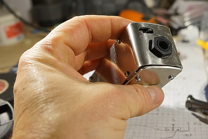

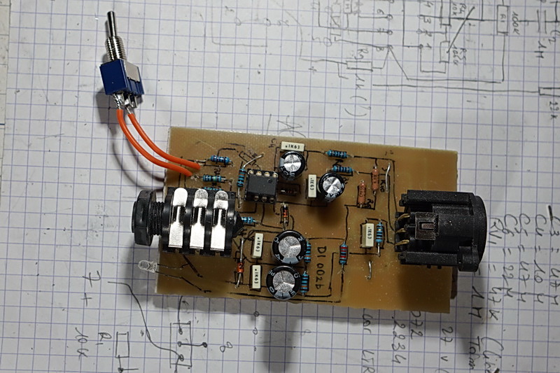

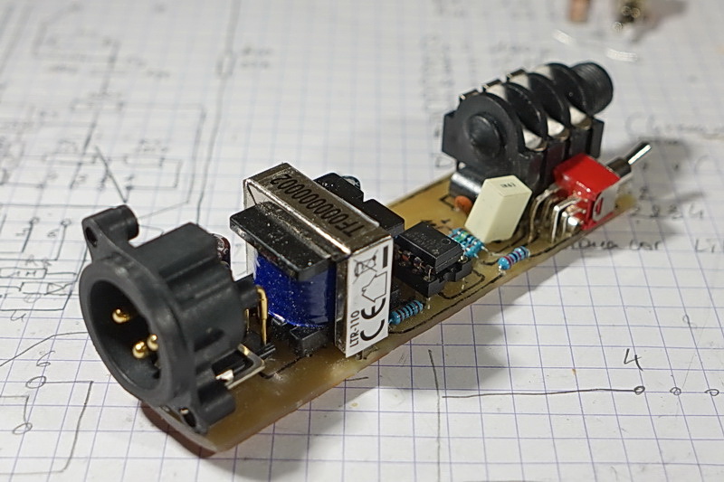

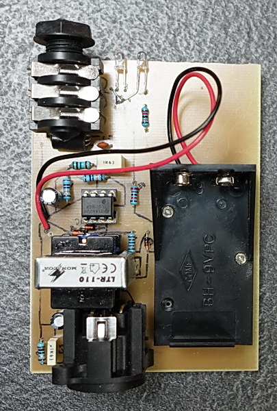

Après l'ampli (toujours au stade de la mise au point même si l’essentiel fonctionne) voici une rafale de Di. Je me suis basé sur le site de Remy, Sonelec, formidable.
La première est une active avec transfo, alim phatom et batterie, impédance d'entrée 10 mega ohms.
La deux, active pure, phantom exclusive, 1 et 10 mega ohms sélectionnable.
La trois, schéma de la 1 sans la batterie et avec sélection d’impédance de la deux et sa mise en boite +/- réussie mais fonctionnelle.
Le son est excellent, surtout la version avec transfo, aucun souffle, c'est génial.
