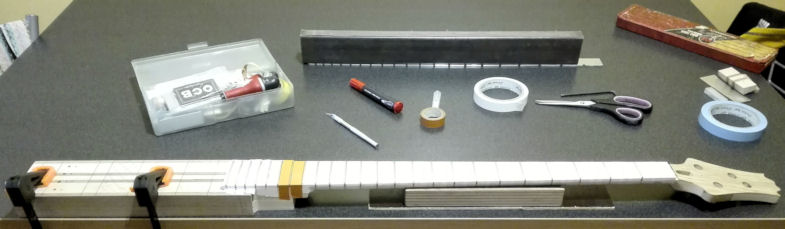

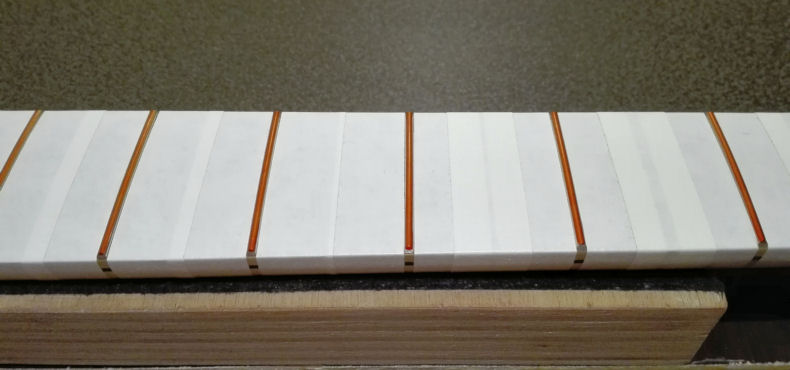

Planimétrie effectuée, bien que j'aurai peut-être les huit dernières frettes à reprendre mais j'attends pour cela d'avoir terminé le profilage du manche et du talon. Je referai une photo finies polies ...

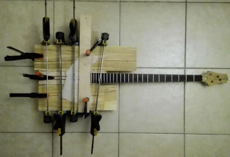

Après bien des déboires avec le fournisseur, assez incompétent il faut le dire, j'ai enfin pu réaliser les deux ailes du corps en frêne surmonté de sa table en olivier. Ce soir, rabotage final et collage des ailes sur le manche.
Je suis off toute la semaine donc il se pourrait bien que le détourage soit terminé mercredi ...

staxbassman a écrit :Planimétrie effectuée, bien que j'aurai peut-être les huit dernières frettes à reprendre ... ...
En principe, la planif ce fait d'une traite...

Message par staxbassman »
Oui, je l'ai faite complètement mais j'ai fait, pour validation, un montage à blanc suivi d'un réglage complet et j'ai une petite frise sur les dernières frettes sur les cordes de E et A. De ce coté, le talon du manche est encore massif. je préfère laisser en l'état pour l'heure, et ferai une nouvelle planif si besoin.
