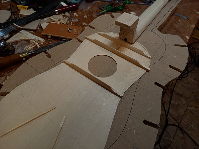

Bon un autre problème à résoudre, c'est je place le chevalet avant de fermer la caisse ou pas?

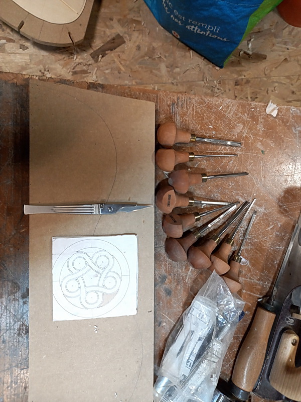

Je suis en train de la réaliser, les demi-cercles sont difficile à réaliser sans l'aide des micro gouges Pfeil, il faut aussi des emportes pièces de tout petit diamètres, 1mm 1.5mm et 2. Ceux du commerce sont inadaptés, j'ai refais le tranchant avec un angle bien plus petit. Bref je suis en train d'apprendre. Le parchemin est très souple, tu va le coller sur un support pour lui faire subir un fraisage? Tu n'a pas des fraises en pointe qui massacrerons moins la peau?

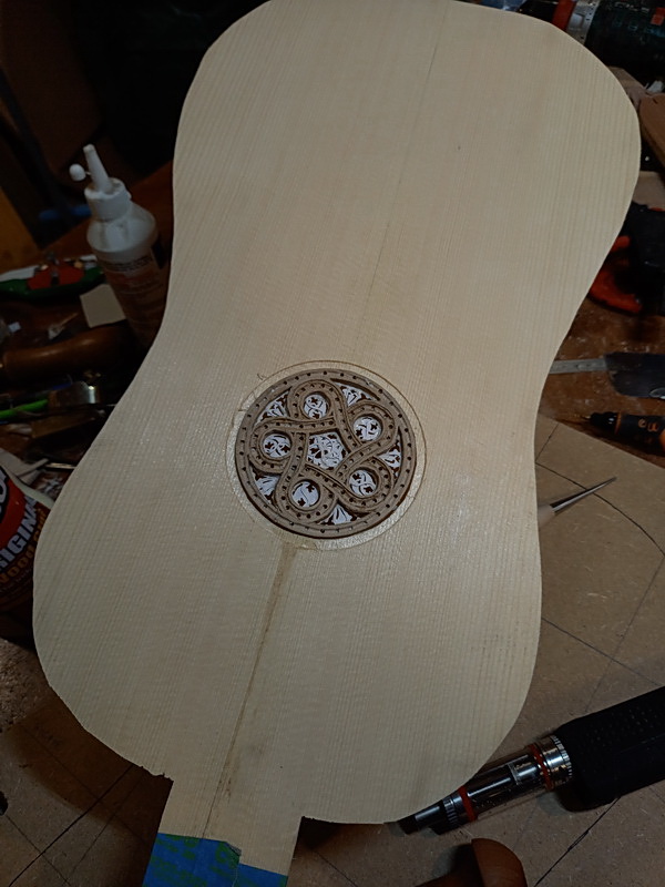

La table avec ses jolies petites barres.

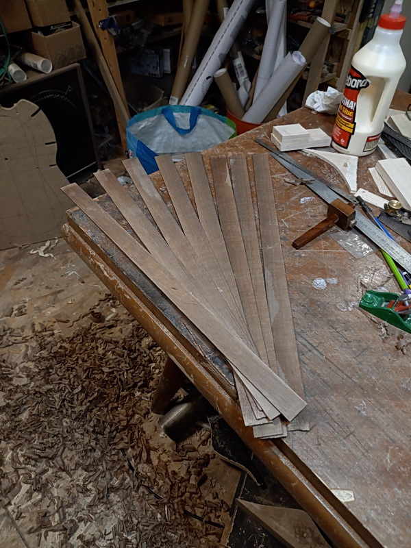

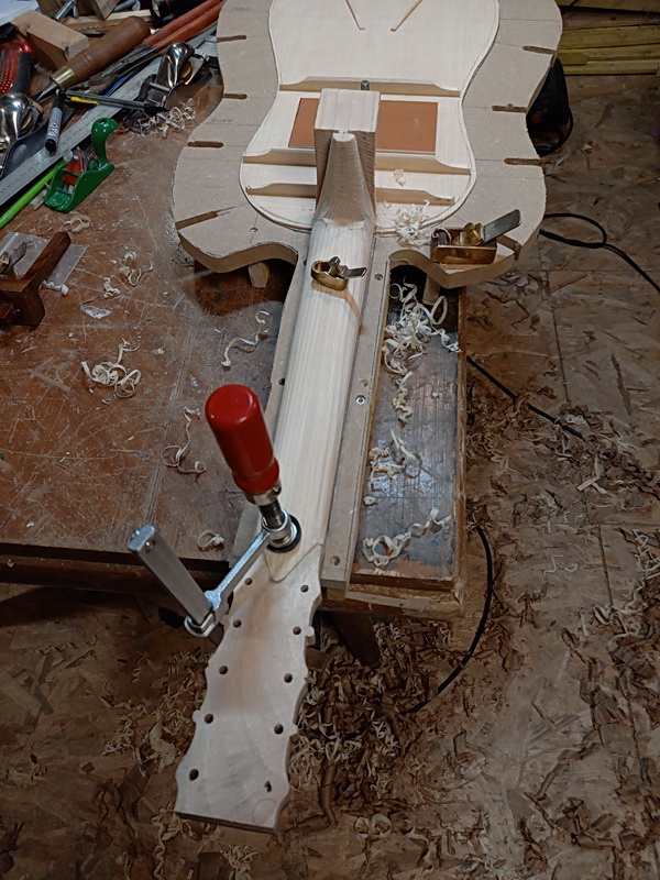

Lamelles de noyer pour plaquer le revers de la tête, le manche et la partie apparente du talon. C'est refendu à la SAR en 3.5mm puis ramené à 2 au rabot à main.
Création des facettes pour le placage.

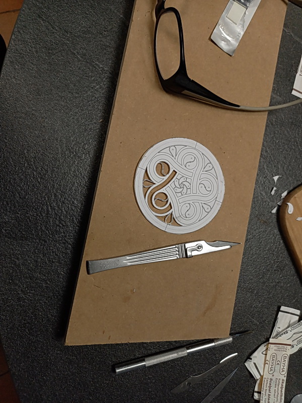

Maintenant, les images de la rosace.

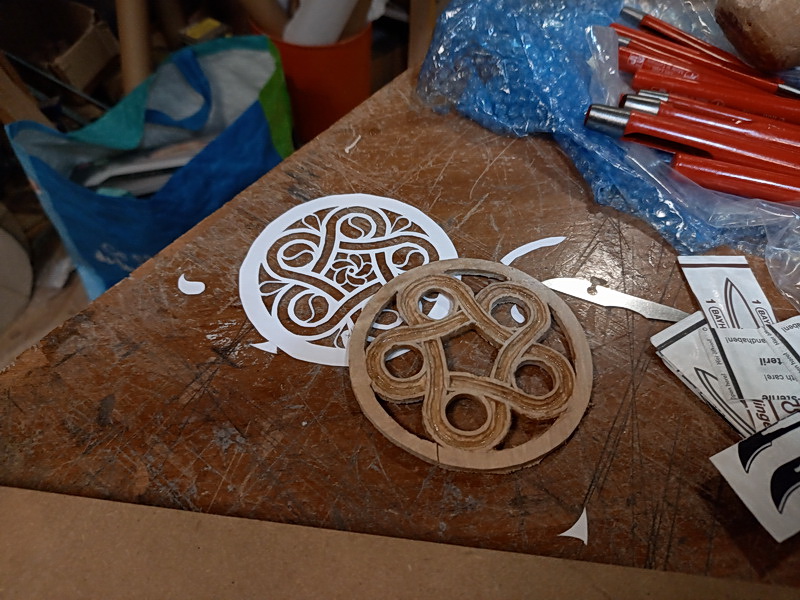

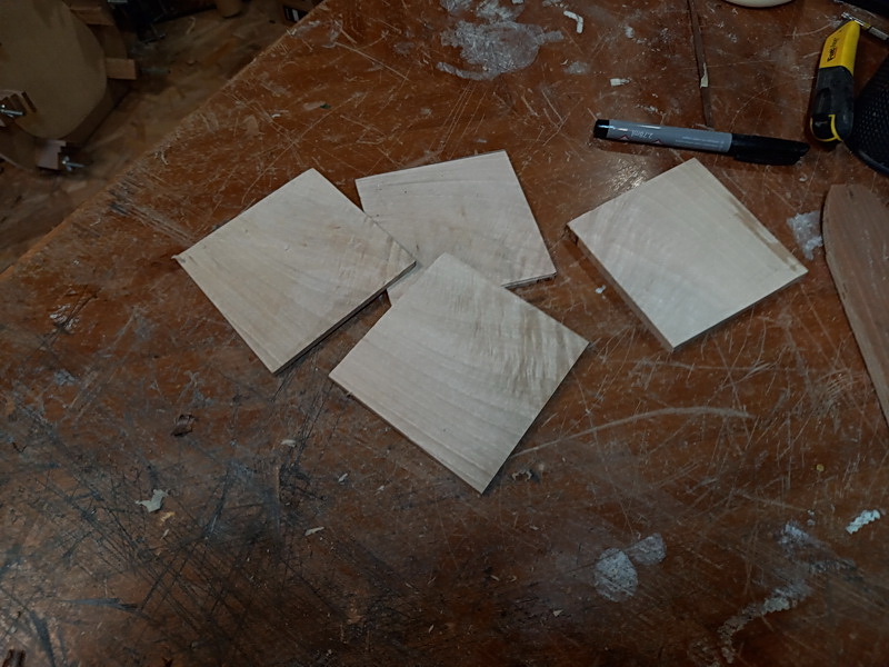

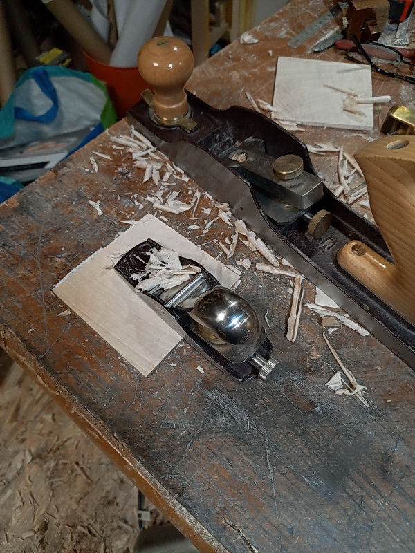

Au début un bout de noyer pâle refendue à la main pour créer la partie externe en bois, chose que j'ai déjà faite sur le théorbe.
Rabotage pour descendre la planchette à 4mm.
Collage de la face externe de la rosace sur la planchette et j'attaque au scalpel et aux gouges de sculpture.
La partie bois avec l'étage 2 en cartoline 210g/m2, c'est moche.
Si on louche ça passe, mais à peine, donc poubelle.

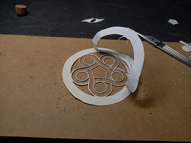

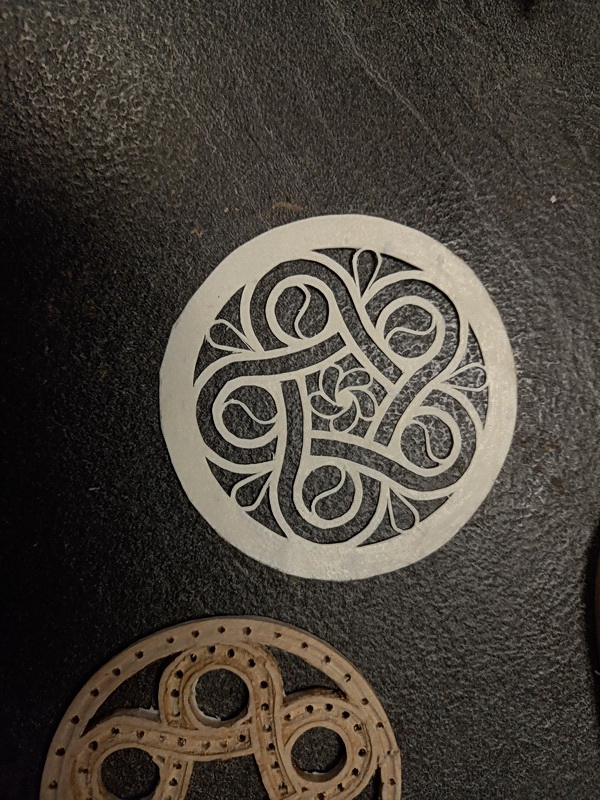

Je recommence sur du vrai parchemin, avec la même technique, collage du modèle imprimé sur le parchemin avec de la colle pour enfant en bâton. Le modèle est celui de la rosace de la guitare Stradivarius de Hill, un classique, mais pas facile (on retrouve ce style sur divers instrument Français de la même époque). Je fait celui là car je l'ai en PDF, ce qui est pratique pour le tracé.
Étage 2
Étage 1, et là je m’aperçois que je n'ai pas la photo de l'étage 3, le plus dur à faire, tant pis vous attendrez demain, la rosace est sous la presse. Elle est vachement mieux, même si elle est loin d’être parfaite.
